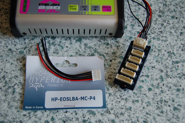

prawdę powiedziawszy nie udało mi się ustalić - może za mało się starałem .
poradziłem sobie tak - wytrawiłem płytki ze ścieżkami rozchodzącymi się na 2.54 mm ( 100 mils ) .
przylutowałem je do tych pinów wychodzących z silnika , a do tego przylutowałem przewody .
pozdrawiam .

Przepraszam że zadaje pytanie a później sam na nie udzielam odpowiedzi ale czy to złącze by nie pasowało?

To zlacze ma taki sam rozstaw jak jumpery w twardym dysku. Chyba za male.
Lepiej zrób jak pokury, zalej to wszystko jakims klejem ( goracym z pistoletu) a na drugim koncu przewodów przylutuj wtyczki jakie ci pasuja.

to gniazdo wygląda na rozstaw 2,54 mm - sprawdź czy pasuje na jakiś scalak .
w tych silnikach jest " trochę " mniej .
możesz spróbować na jakimś szrocie elektronicznym , w serwisie drukarek/kser , itp .
w końcu do tych silników musiały być wtyczki - albo napisz do gościa od którego kupiłeś .
mnie się - wstyd przyznać - nie chciało :roll:
pozdrawiam .

Ze zdjecia trudno mi wymiary zgadnac, ale ja mam podobne do modelarstwa, do ladowarki. Moze wez silnik ze soba do sklepu modelarskiego i zapytaj.
Tylko ze te piny maja przekrój kwadratowy a krokowiec chyba plaski?

To gniazdo to taki "metryczny cal", czyli rozstaw 2.5 mm.
Z tym, ze w silnikach co drugiego pinu brakuje.
Nic nadzwyczajnego, można to kupić albo w złomie elektronicznym znaleźć.
Tylko jaki jest sens ?
Silniczek jest warty kilka złotych i trzeba wziąć cztery kabelki, lutownicę, cynę, kawałek termokurcza, tajlapa i zakończyć problem.

te piny nie mają rozstawu 2.5mm - co widać nawet no fotkach .
mam na biurku silnik z tej serii i rozstaw jest 2mm .
pozdrawiam .

Złapałem silnik nema23, bo był pod ręką i tam jest 2.5 mm i co drugiego pinu nie ma.
Ale to tylko potwierdza, ze nie ma sensu się tymi wtyczkami przejmować, bo jak do jednego silnika będą pasować, to do innego już nie ...
A co do tego jak najlepiej pomóc, to czasem najlepiej jest wybić z głowy złe pomysły.
Takie silniczki są na Allegro po kilka złotych i wtyczka może się okazać droższa od silniczka, a o straconym czasie szkoda nawet mówić.
Sam przecież przylutowałeś przewody zamiast osiwieć z braku wtyczki ...
