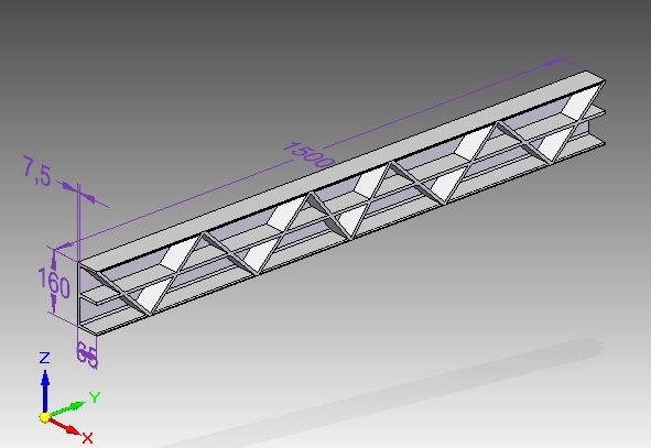

Mrozik pisze: Co powiecie na gorąco walcowany ceownik z jednym żebrem poziomym i wieloma pionowymi wspawanymi "we wnęke"?
Jak się da go później odprężyć i obrobić to dla mnie o niebo lepszy :)
Mam 100 T prasę spawaną i też się nie odkształca. Tyle że najcieńsza blacha jaką na niej widzę to 16 a i 30 nie brakuje.

Na szybko idea, trochę by były problemy przy spawaniu w "kieszeniach" ale dało by radę to pospawać. Po spawaniu wyżarzanie, prostowanko i frezowanie.

co do ceowników goracowalcowanych uwazam ze jest to przerost formy nad treścia, kolega udaje mądrego, a takie przesztywnienia robi ze normalnie śmiech na sali, może lepiej od razu hutnicze kęsisko ?
jezeli chce połozyć jakąs masę na belce o danej długości to dopieram sobie dla niej odpowiedni przekrój, jak juz jestesmy przy belach, dla przekroju prostokatnego wyznaczenie momentu bezwładności to jeden myk w tablice wytrzymałosciowe , kombinowanie jak wyznaczyc przekrój dla diagonalnej kombinacji i w dodatku nieosiowej jest bez sensu - z jednej strony mamy ceownik o sciance iles tam i promieniach na narozach schodzacych się do skosu z bokami.
kol widział kiedys zwyczajną suwnice o rozpietości 6m i udzwigu 5 ton ?
otóz to dwa dwuteowniki zespawane ze soba bez udziwnien w rozmiarze 200 bodajże. a jesli chodzi o ploter. którego rama będzie miała długośc powiedzmy 2,5m i profil przekrój 300x200, to strzałka ugiecia jest praktycznie zerowa przy nacisku 500kg, to tak jak połyz muche na masce samochodu i płakac ze zara sie blacha wygnie do srodka.
