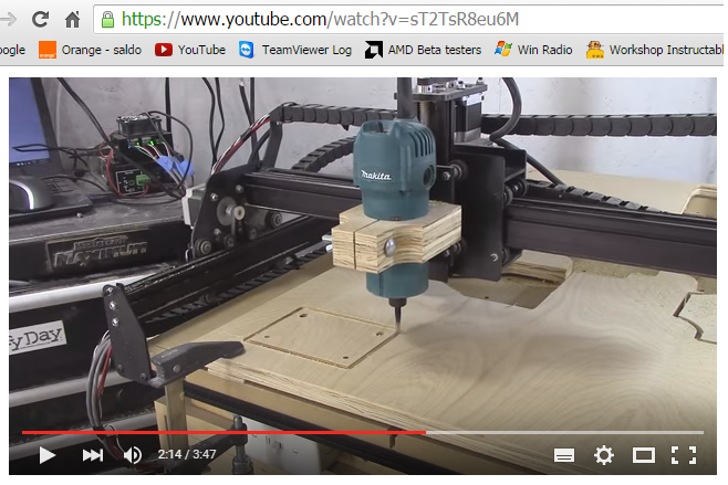

Tak jest to konstrukcja bramowa, no właśnie nie robie projektu bo nie wiem jak ma wyglądać :) Szukam najlepszej koncepcji.
Myślałem o prowadnicach liniowych na wózkach by brama jeździła, jedna na stronę. Wałki podparte chyba tańsze.
Do obróbki w drewnie jakie krokowe zastosować ? Myślałem o 200krokow 3a 3nm ? Nie za bogato ?
Ogarnę wzór moze ale pokaze film z yt gosc wlasnie takie cudo robi, z tym ze pobieznie mowi co montuje :)
[youtube]https://youtu.be/tyxgYFTkR_M[/youtube]
Faktycznie właśnie zauważyłem że na zębatce to jeździ..

tem filmik powyzej cos w stylu powrot do przeszlości hehe -zero sztywności no ale rusa sie panie i to kompiuterem, ceence.
zejdz na ziemie, tak sie tego nie robi

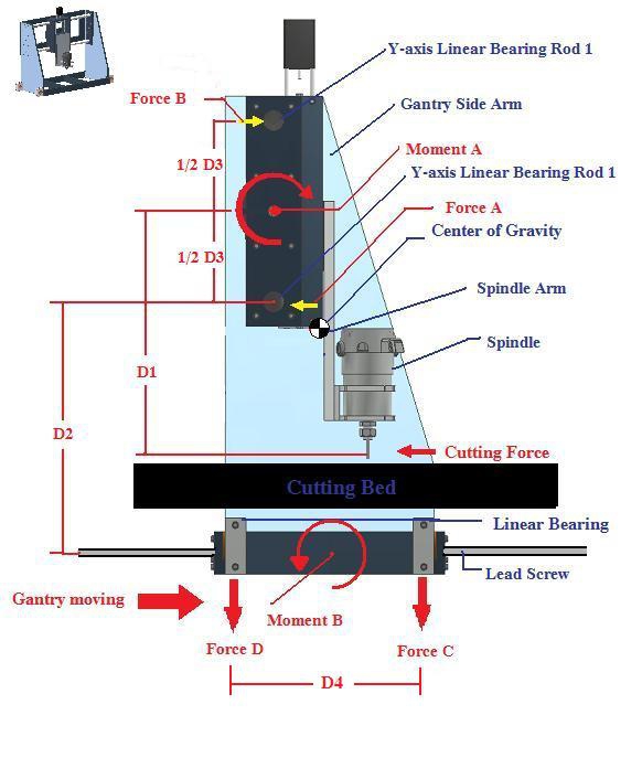

A mam pytanie rozstaw łożysk jezdnych bramy jaki celować jeśli wysokość bramy będzie w granicach 45cm gdyż chcę aby frez na wysokość 25cm od stołu mi się dzwigał

celuj w prostokat, gdzie dluzszy bok lezy na wozkach liniowych prowadnic umieszczonych na skrajniach, jak masz wysokosc bramki 450, to bok niech bedzie miał szerokośc 600 albo od biedy tyle samo czyli 450, ale wtedy musisz dac konkretne wozki, zeby sie to nie rozsypalo po paru przejazdach i trzymało wymiar podczas pracy
zacznij od rozrysowania tego i pochwal sie wynikami na forum, może cię od razu nie zjemy :P

piterr - wyszukaj na YT : CNC Assembly Animation3.mp4 - masz instrukcję, a tu inny przykład :
jest jeszcze CUŚ takiego fajnego:
A to zasady budowy bramy : Obrazek
