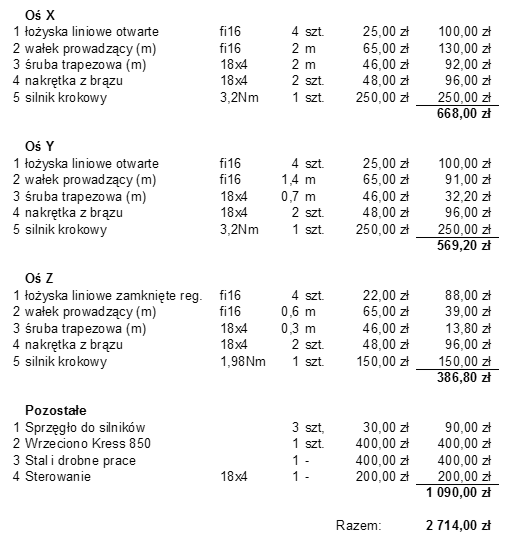

Na początek mój kosztorys. Projekt przechodzi jeszcze ewolucje.

gmaro
Posty: 3667
Lokalizacja: zapytaj
Post napisał: gmaro » 25 lip 2007, 06:34
Zapowada się ciekawie a co do wałków fi 16 , też jestem w trakcie budowy plotera na wałkach fi16 i w połaczeniu z podporami zapewne wystarczą ale dziwi mnie tylko dlaczego na Z dałeś słabszy silnik skoro zasada jest taka że powinnien tam być mocniejszy silnik ?
ezbig
Posty w temacie: 9
Posty: 2097
Post napisał: ezbig » 25 lip 2007, 06:51
Już widzę jak koszty rosną :shock: . Tak się sugerowałem, że x i y prócz oporów frezowania mają jeszcze ciągać bramę i oś z z wrzecionem, a z ma tylko opory frezowania i lekkie wrzeciono.
Czyli jak juz dawać to wszystkie 3,2Nm? W sumie to 100 więcej może przeżyje. W sumie oszczędzam na elektronice jak sam robię.

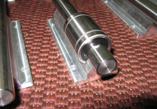

gmaro
Posty: 3667
Post napisał: gmaro » 25 lip 2007, 12:47
Rayford pisze:Odpuść sobie takie cienkie wałki, myślę, że ø20 mm to minimum
• taki cienki wałek ma zazwyczaj grubszą warstwę utwardzoną co spowoduje
utrudnienie wiercenia i nagwintowania
Ja nagwintowałem parę takich wałków i nie widzę żeby był jakikolwiek problem a gwint wychodzi idealnie :wink: ( zrobię koledze wieczorem fotkę po wierceniu i gwintowaniu )
Walki fi 16.jpg (148.6 KiB) Przejrzano 1533 razy
