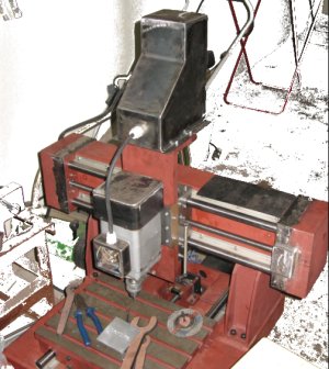

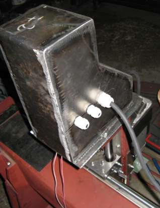

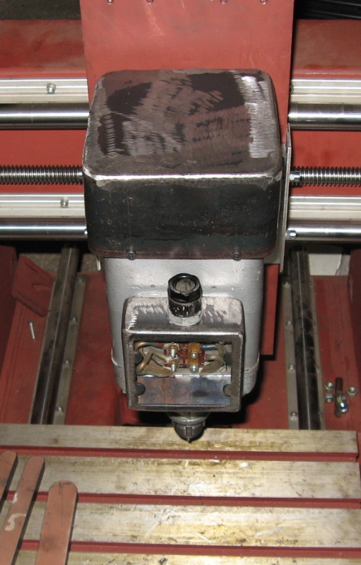

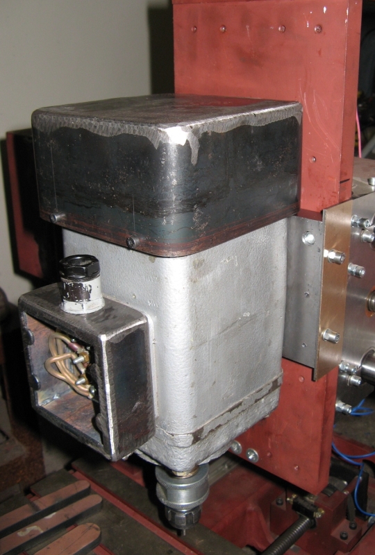

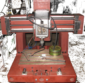

wrzeciono już przykręcone do osi Z , jutro jak uda mi się wyrobić z czasem to nakręce film jak serwo daje rade osi Z ..
kolejne kroki poczynione - falownik podłączony i wrzeciono już kręci się :)
[ Dodano: 2006-12-27, 18:36 ]
Oś Z już prawie całkowicie uzbrojona i obiecany film z pracy serwa kolegi faronira dodam że oś waży około 45 kilo a serwo 160 Wat naprawdę super się spisuję ...
MVI_1907_1.rar
(2.43 MiB) Pobrany 780 razy
tuż przed końcem prac -1 ..png (165.32 KiB) Przejrzano 5455 razy
tuż przed końcem prac ..jpg (42.96 KiB) Przejrzano 5457 razy

gmaro pisze:
kolega powinien napisać ze stosuje przełożenie bo niektórzy o tym niewiedza :neutral:
hehe żonę zatrudniłeś :razz:
gmaro
Posty w temacie: 201
Posty: 3667
Lokalizacja: zapytaj
#633
Post napisał: gmaro » 27 gru 2006, 18:44
termit_tm pisze:kolega powinien napisać ze stosuje przełożenie bo niektórzy o tym niewiedza
no fakt pisałem już wcześniej o tym przełożenie 1-3.2 a śruba trapezowa 18x4 ...

Post napisał: olo_3 » 27 gru 2006, 18:50
gmaro pisze:a serwo 160 Wat naprawdę super się spisuję ...
Tak
konstrukcja godna podziwu.
Ale ja chciałbym zobaczyć licznik W z tego profi sterowani o nazwie UHU :roll:

Post napisał: Misiu15go » 27 gru 2006, 19:02
Fajnie to działa a oś do lekkich nie nalezy gratulacje dobra robota :cool:

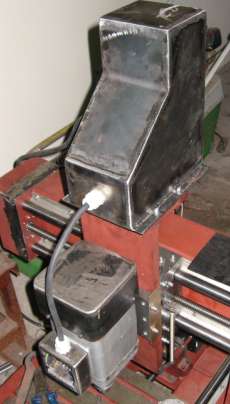

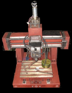

Post napisał: gmaro » 27 gru 2006, 21:37
teraz zabieram się za szafę sterowniczą .. jak będą postępy to pokażę co nie co :)
widok ogolny ..jpg (29.83 KiB) Przejrzano 5300 razy
