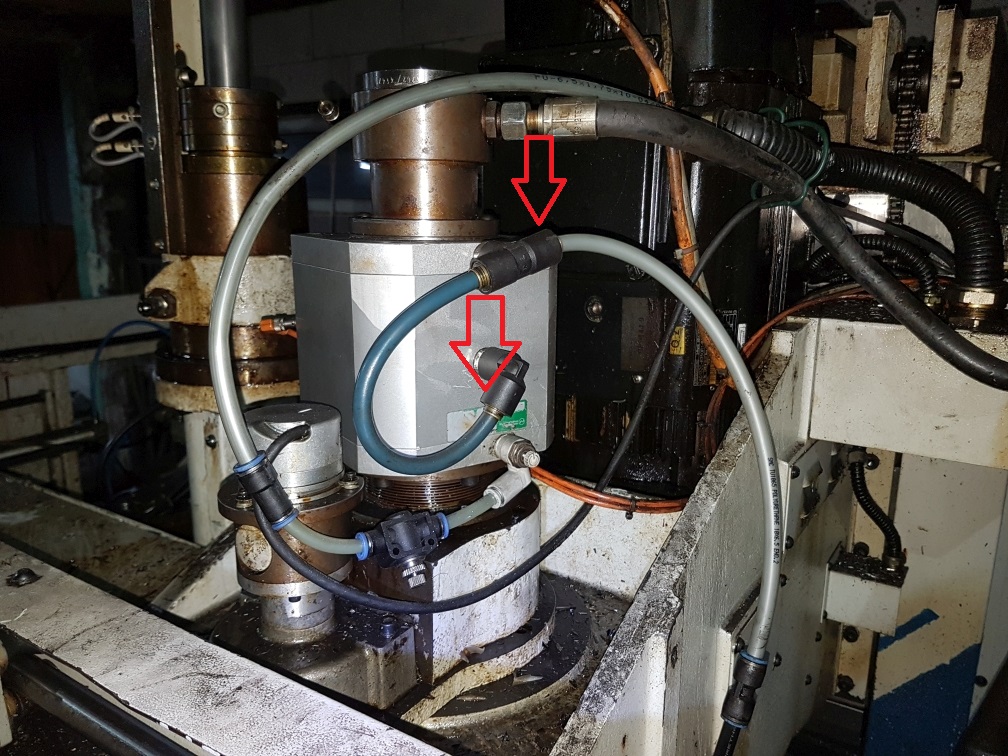

Frezarka Mikron VC 1000 nie blokuje oprawki we wrzecionie. Słychać ,ze powietrze dochodzi ale oprawka nie jest blokowana w gniezdzie wrzeciona. Maszyna przywieziona z Niemiec , poprzedni właściciel twierdzi ze narzędzia dało się zmieniać. Widać ,ze jest tam coś kombinowane (magazyn odłączony , ponoć zmieniał narzędzia z reki). Czy te przewody są poprawnie połączone :?:

A jak podajesz powietrze to słychać trzask zaciągu? Zasilenie cylindra puszcza stożek, brak ciśnienia = sprężyna zaciąga...
Z tego co widzę przewody masz dwa. Jeden to zaciąg, a drugie pewnie przedmuch stożka przy wymianie. Zasilanie w powietrze do wymiany może być też podane na stałe i elektrozawór wbudowany we wrzecionie... W HSD tak jest i wymianę ręczną robisz przyciskiem na korpusie wrzeciona...

Po pierwsze to sprawdź powietrze i jego filtry, no i w ogóle podłączenie. Z jakiegoś powodu siłownik nie może dać miejsca na grzybek.

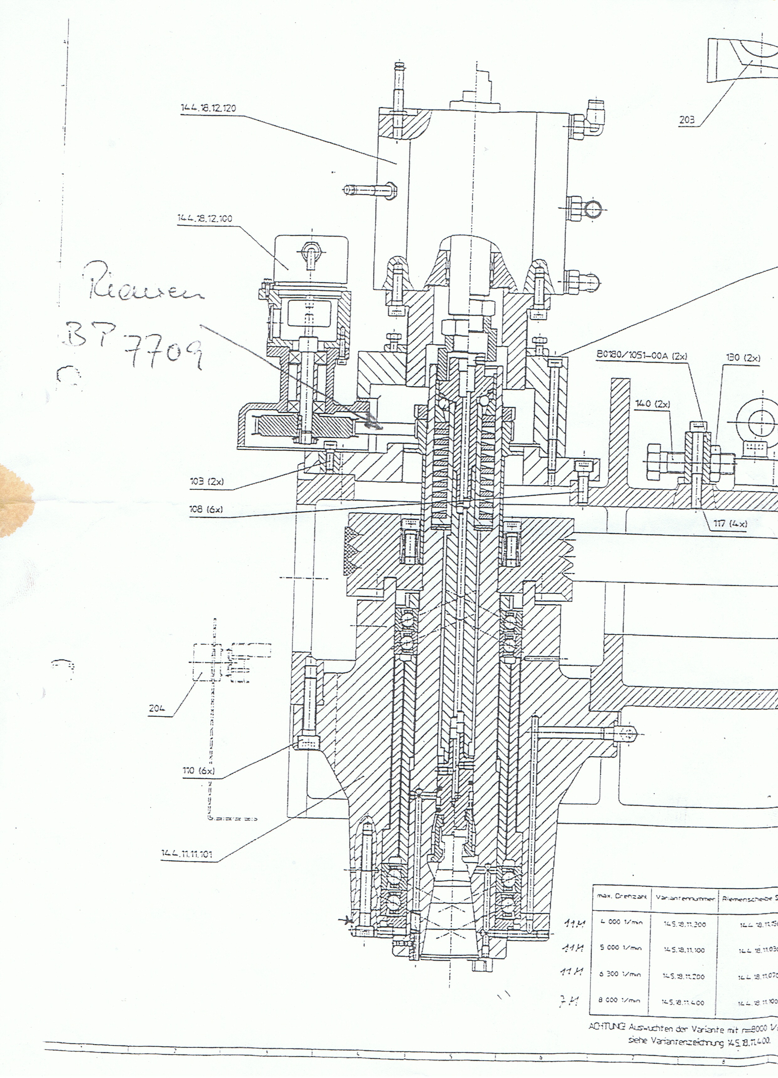

Po drugie, nie wiem co masz za konstrukcję zaciągającą narzędzia, ale najczęściej są stosowane podkładki sprężynowe (kilkadziesiąt sztuk) jedna nad drugą. Trwałość ich "u mnie" to około 5-6 lat i zaczynają się wykruszać. Trzeba ściągnąć siłownik i wyciągnąć oś z podkładkami do góry. Przy kupnie używanej maszyny jedna z podstawowych czynności którą bym wykonał. Pół godziny na sprawdzenie, godzinka roboty na wymianę - bez tragedii że trzeba coś poważniejszego rozbierać.

Wygląda na to ,ze u mnie jest sprężyna. Rozebrałem od góry cylinder pneumatyczny, wygląda ze w nim wszystko ok. Nie wiem czy maszyna nie stała długo nie używana lub (co bardziej prawdopodobne) czy nie pracowała z jednym narzędziem , sprzedający twierdzi ,ze zmieniał narzędzia tylko "z reki" (uszkodzony siłownik w magazynie) i magazyn wyłączony na poziomie PLC. Wczoraj jak zacząłem z tym walczyć to os w cylindrze pneumatycznym przy probie załadowania oprawki przesuwała sie max 5mm , dziś po wielu próbach przesuwa się o ok.15-20mm , jak jeszcze "pomogę" jej ruskim kluczem (młotek) to wtedy oprawkę da się załadować. Czy możliwe jest , ze się po prostu zastało od nieużywania :?:

podkładki jak się wyrobią tracą sprężystość przez co też nie dociągają oprawki (najczęstsza awaria) ale tak jak Butler napisał bywa że popękają i wtedy też chwytak narzędzia odpychany jest do dołu czyli cały czas zamknięty, w kilku maszynach się z tym spotkałem, na jednej też wał pękł i chwytak przestał działać.
Brak smarowania, ciągła praca z jednym narzędziem (duże obciążenia) i możliwe że się "zastał" najlepiej jakbyś rozebrał, wypłukał, wyczyścił, nasmarował.
