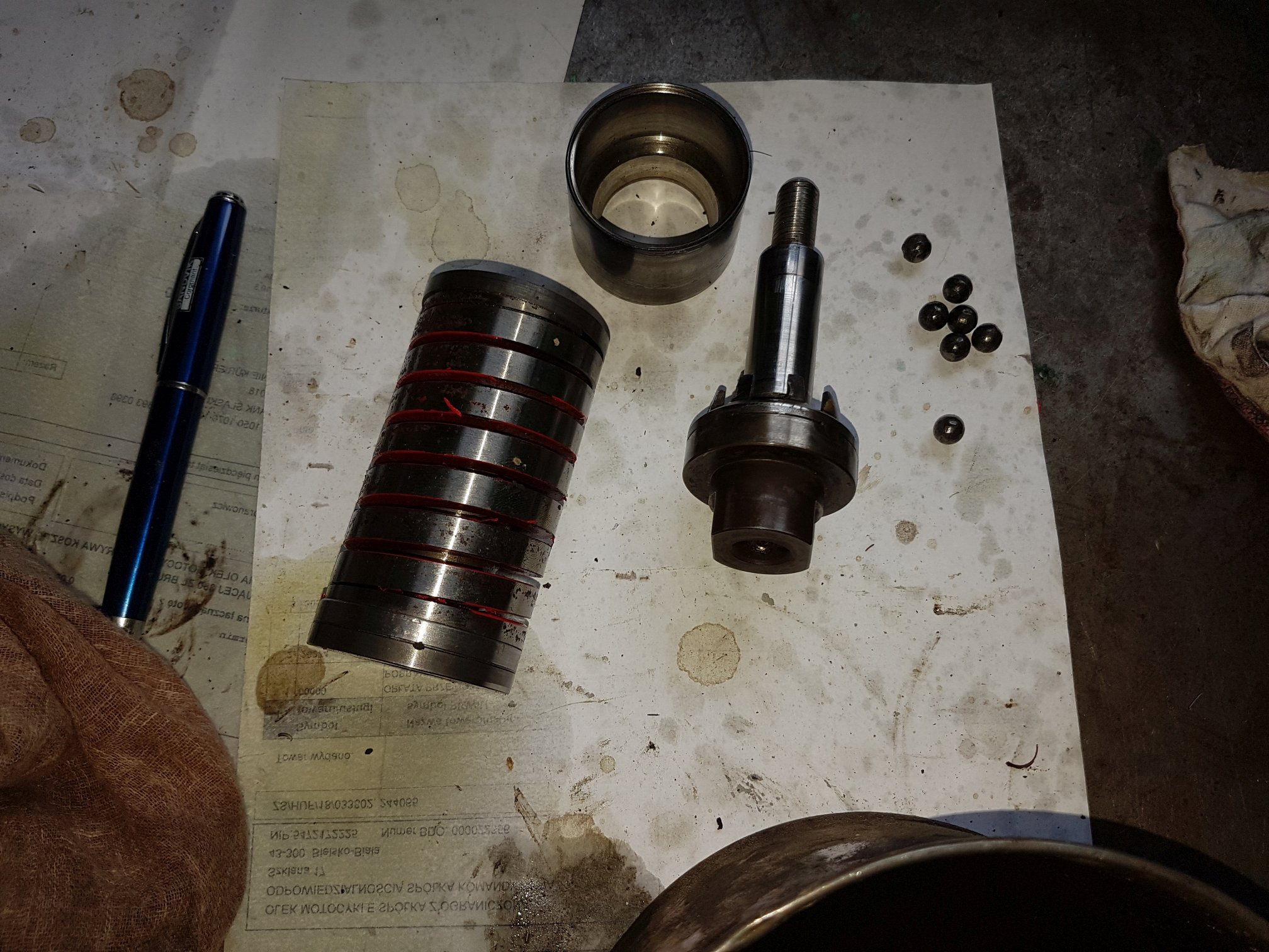

Post napisał: blasterpl » 05 wrz 2018, 18:46
Po wielu podejściach udało się rozebrać bez wyciągania wrzeciona z maszyny , jak widać jednak jest sprężyna i jest ona sprawna. Za to kulki zmieniły się w wielościany i myślę ze to była przyczyna , jutro składam.

Re: Frezarka nie blokuje oprawki we wrzecionie
Post napisał: blasterpl » 06 wrz 2018, 19:56
Kulki wymienione , wszystko wyregulowane a co najważniejsze działa jak trzeba :D . Teraz można się zabrać za naprawę siłownika w magazynie .
