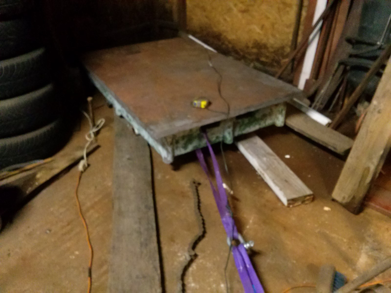

Post napisał: Natan5064 » 11 mar 2016, 21:59

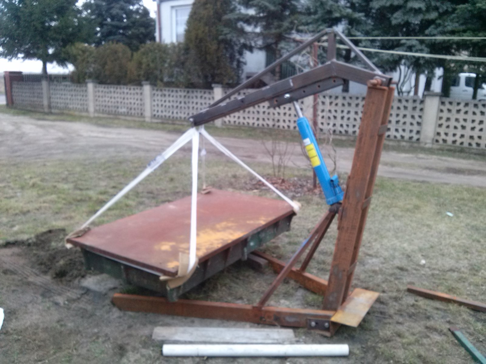

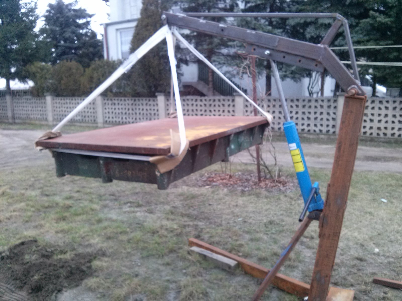

Podchodził do lądowania
I wylądował
Kołowanie do hangaru
:D
W trakcie wypiaskowałem boczne ścianki, płaszczyznę oczyszczę mechanicznie. Podstawa dalej czeka na czyszczenie i malowanie.

Post napisał: Natan5064 » 14 mar 2016, 23:30
Tak patrze patrze i chyba mamy identyczne stoły z tym że mój jest za jakieś 700zł za m^2 i ktoś go bardzo nie ładnie traktował.. nawet numerek znalazłem odlany w korpusie 339 :D

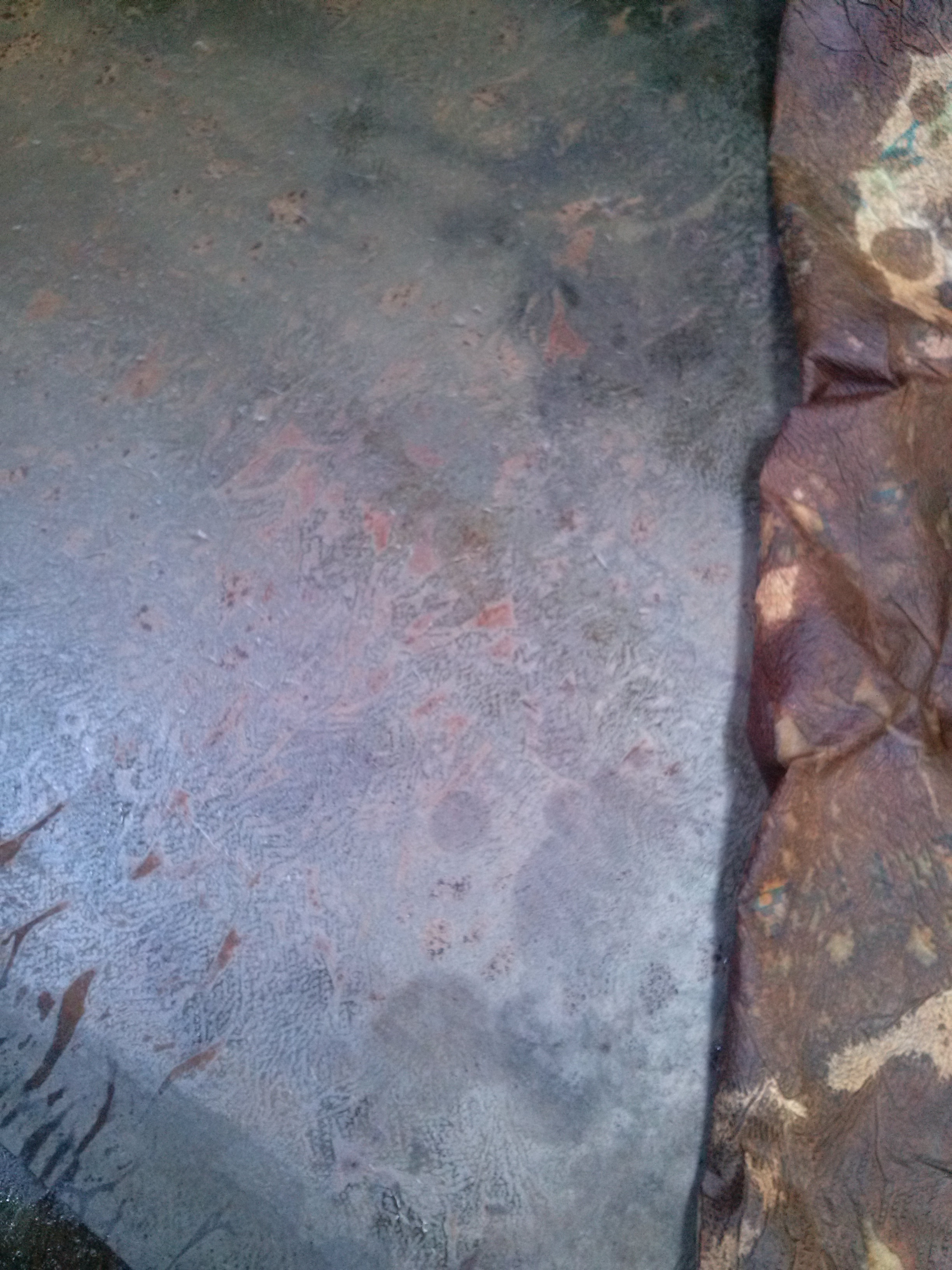

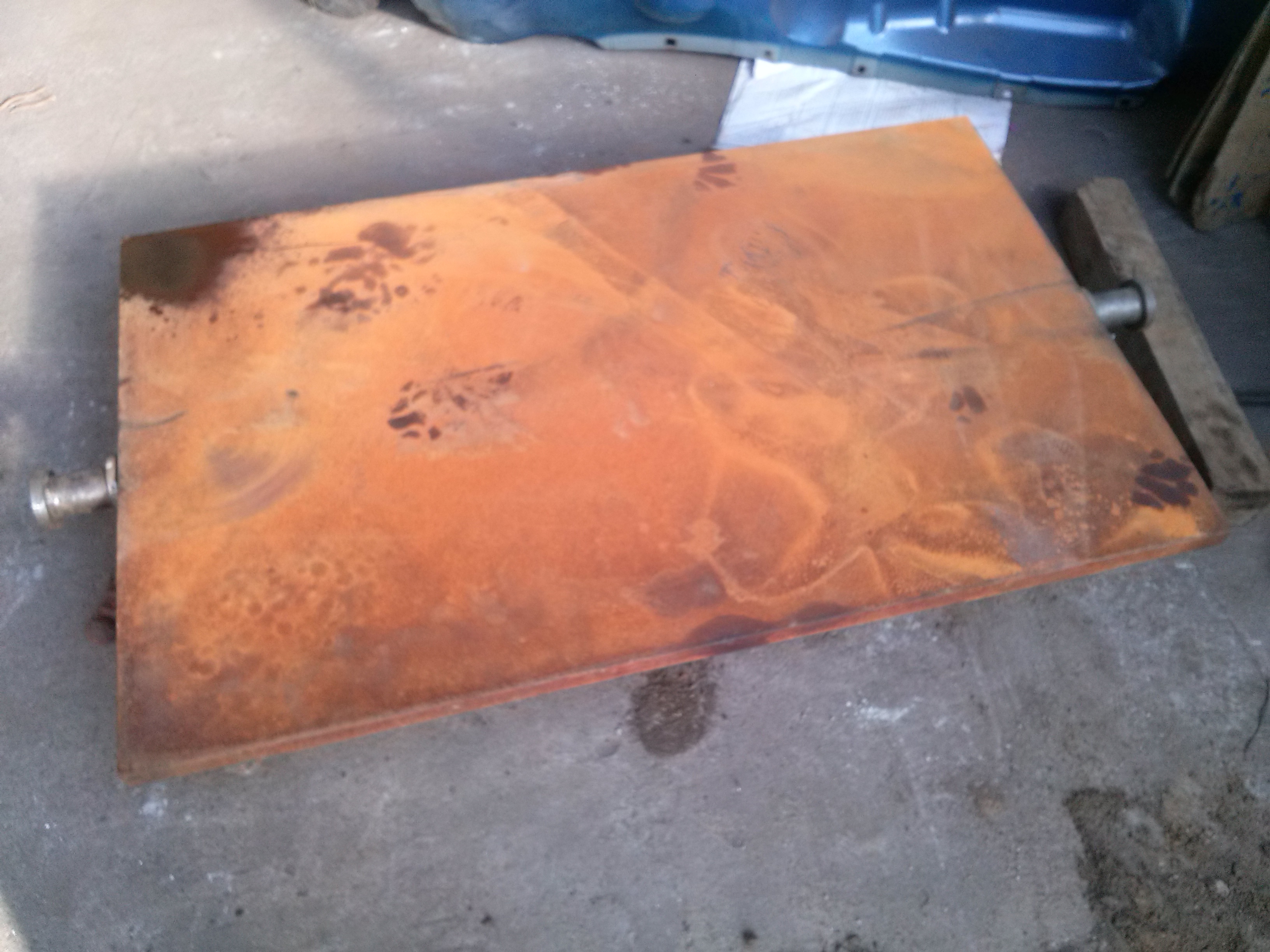

Post napisał: Natan5064 » 18 kwie 2016, 22:32
Powierzchnia stołu praktycznie wypiaskowana, brakło dosłownie wiadra piachu...
Efekt piaskowania wyszedł przyzwoity, chcoć spodziewałem sie lepszego. ale teraz dopiero widać zły stan płaszczyzny.
Ogólnie miałem przeboje z piaskarką, ale myślę ze dałem rade, chociaż drugi raz bym sie za to nie brał. ramki do stołu nawet nie tykam.

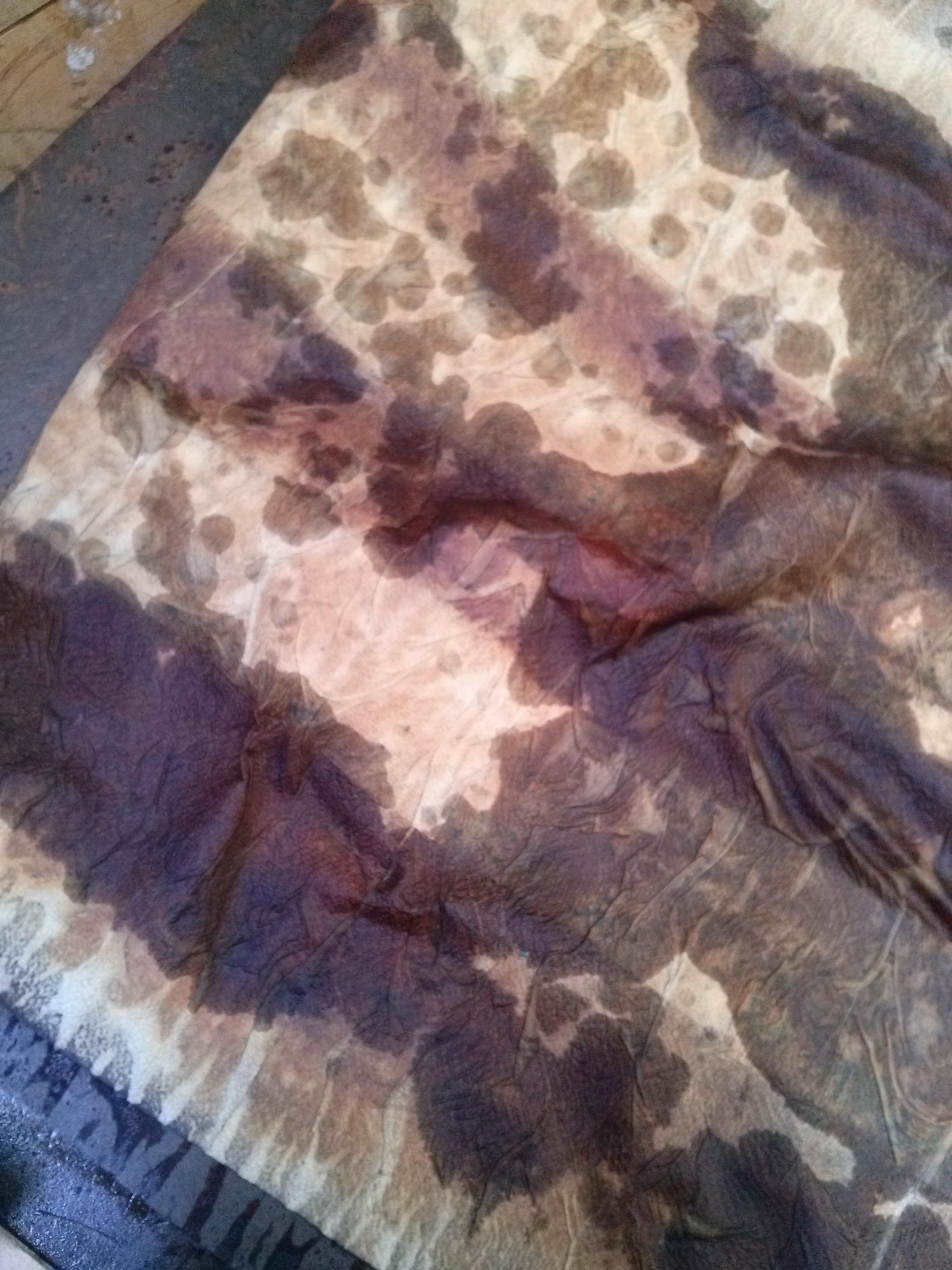

Post napisał: Natan5064 » 23 kwie 2016, 21:37

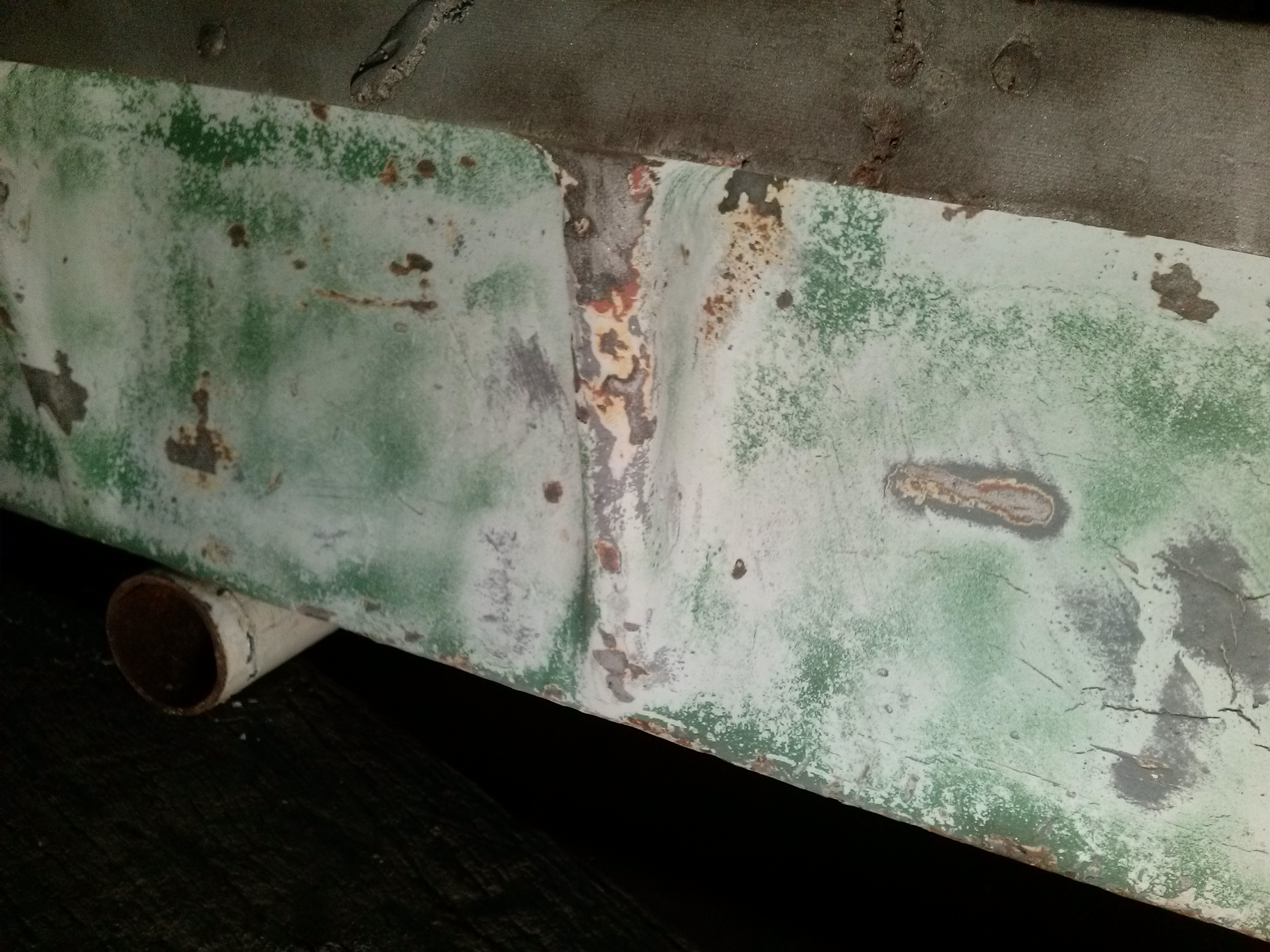

Wyczyściłem ładnie powierzchnie stołu która nie jest już taka ładna... ale za te piniundze jest dobra. Czyściłem octem i ręcznikiem papierowym kilkanaście godzin moczenia i wystarczy lekko przetrzeć druciakiem.
ObrazekObrazekObrazek

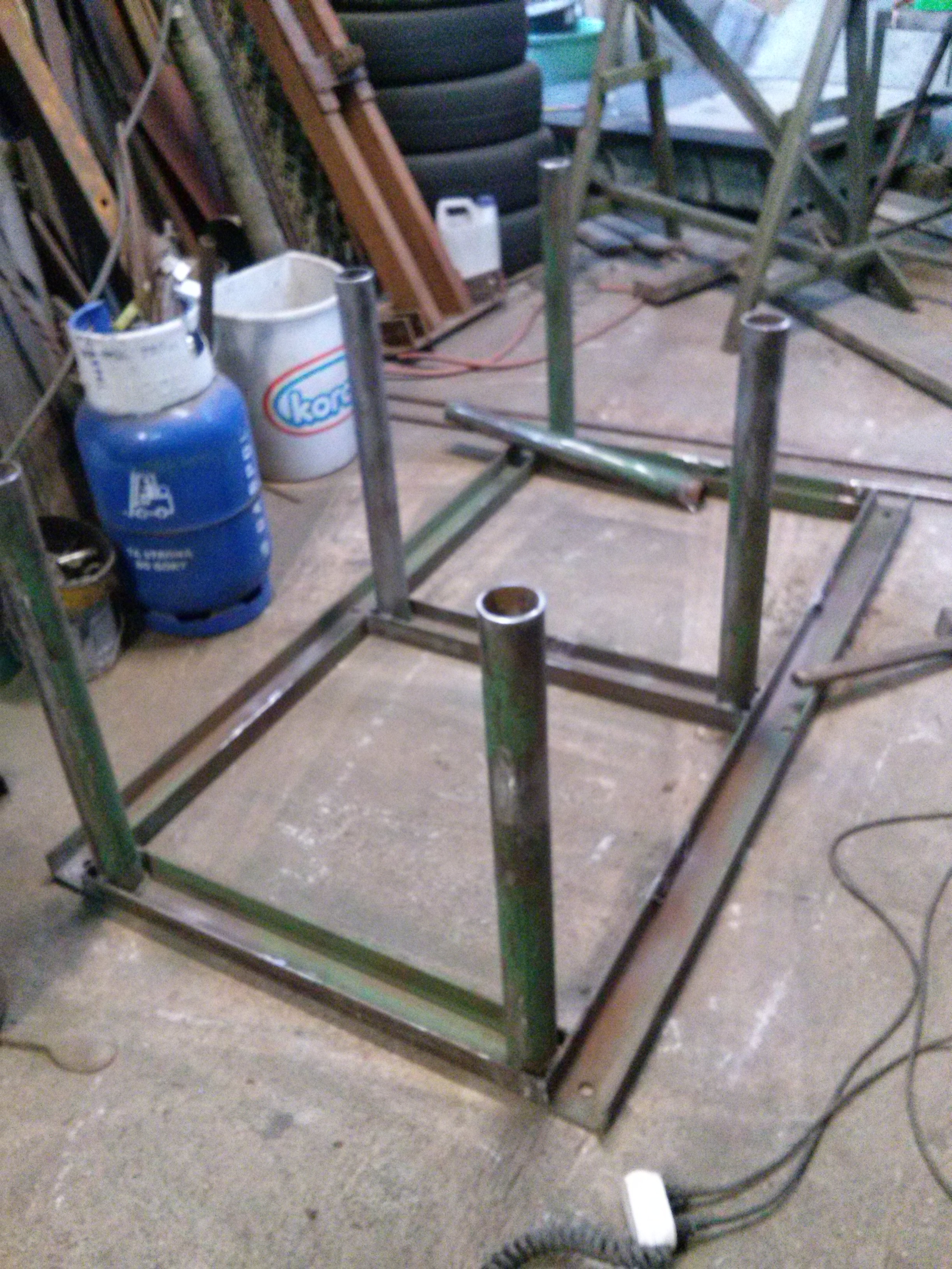

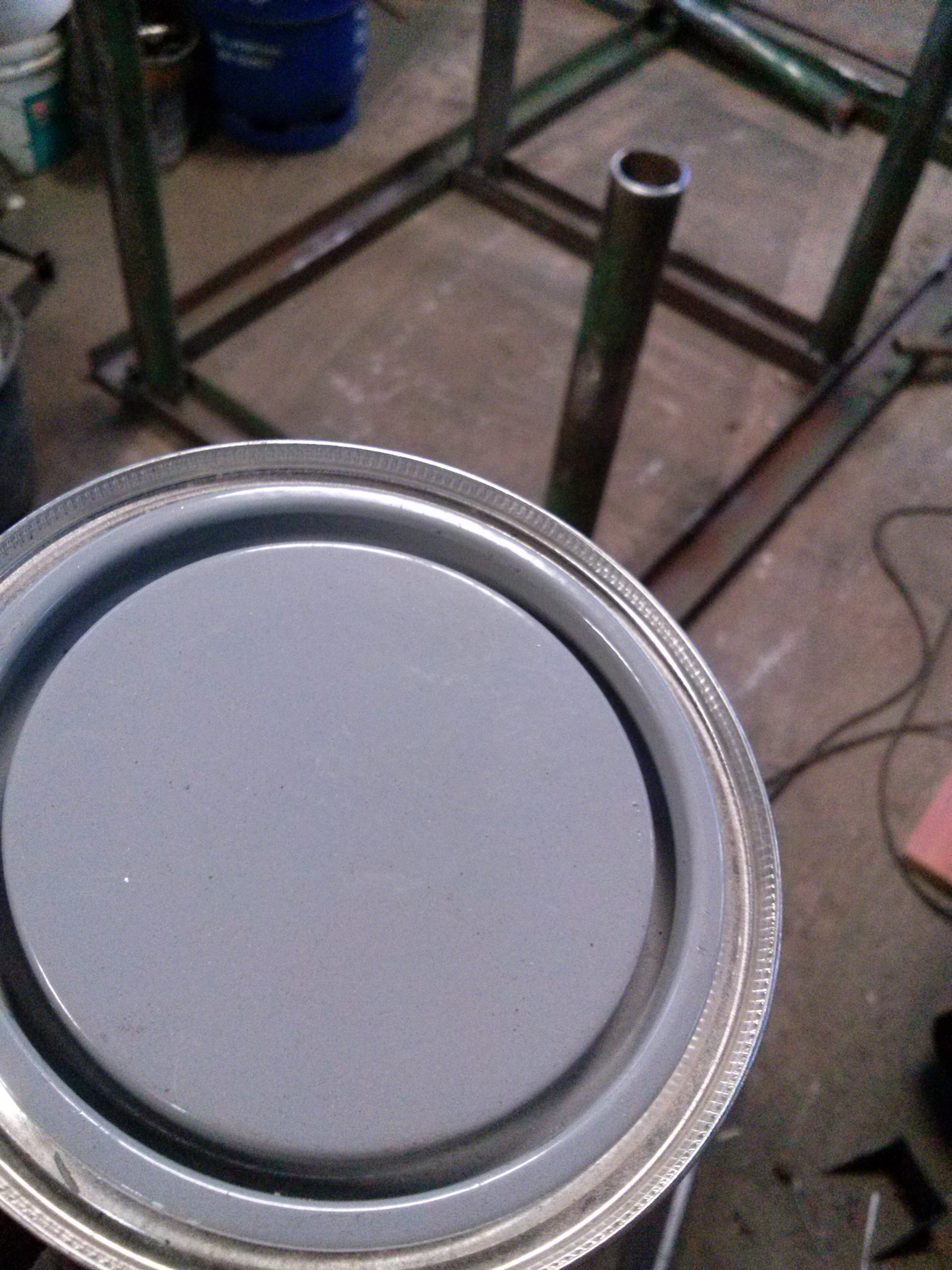

Stelaż miałem ochotę piaskować ale szybko mi przeszło po przygodach z piaskarką, druciak na szlifierkę trochę na wiertarkę i ogień... bez maseczki pyłowej takiej, lepszej za kilka PLN sztuka, a nie paczka, nie da sie pracować, no i przyłbica bo z druciaka lubi coś wypaść czasami. No i wbić na przykład w twarz..
Okazało sie że jedna z 3 nóg nie jest w lini z pozostałymi 2, gryzło mnie to w oczy.. wyciąłem ją i wspawam jak sie należy ale potrzebuję innej rury bo pokaleczyłem starą.
Przy okazji planuje zrobić półeczkę na kompresorek i chłodziwo. Kolorek mam taki;

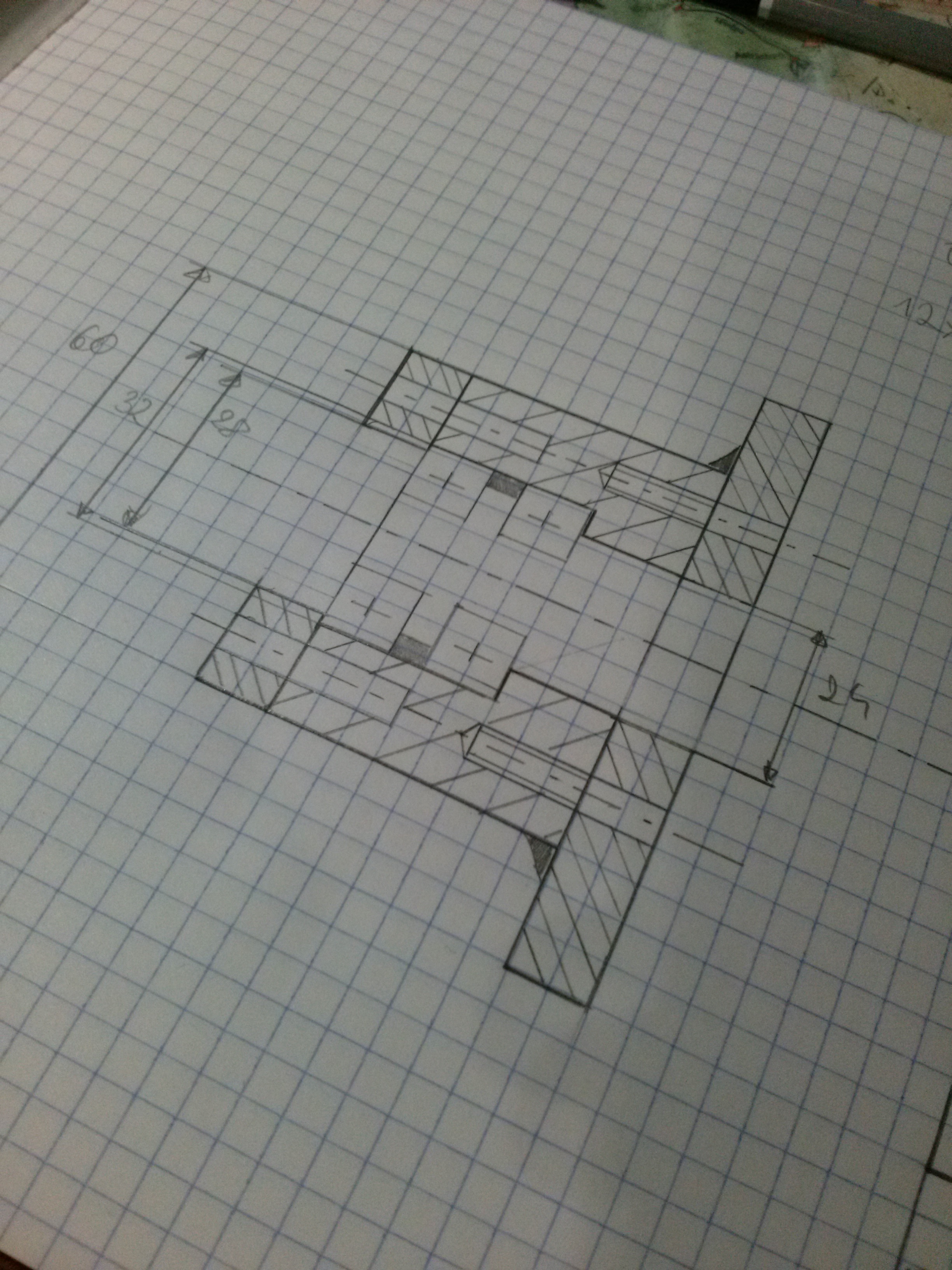

W któryś wieczór przemyślałem bloki łożyskujące, będą z łożysk kulowych skośnych raczej pewnie 7201,
Do śrub przyspawam kawałek pręta i dopiero go zatoczę, widziałem już na internetach takie patenty, a jak nie uda sie stale połączyć śruby z wałkiem, to śruba sie odpuści troszkę od spawania i bedzie można toczyć

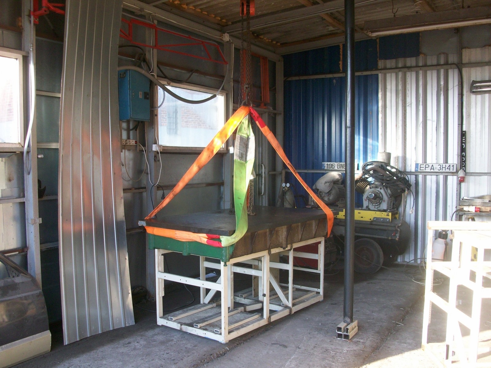

Drugi stół który posłuży jako wzorcowy wyglądał tak ;
Po czyszczeniu tak ;

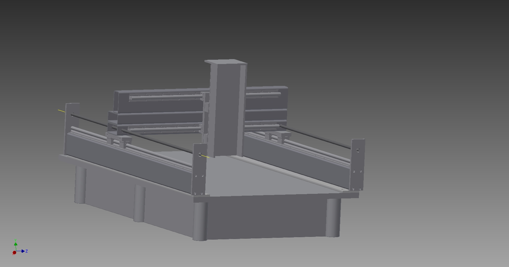

Cały projekt na chwile obecną wygląda tak;

Post napisał: Alvar4 » 24 kwie 2016, 01:21
Żadnych wałków podpartych! Nie zgadzam się. Albo szyny albo wpie**ol :D

Post napisał: Natan5064 » 24 kwie 2016, 07:18
Kasa ktora moga isc na szyny poszla na moja edukacje, wiec wydaje mi sie ze to lepsza inwestycja, ale trudno bedzie bolało :p

Post napisał: Takayukii » 24 kwie 2016, 19:45
Szyny używki wychodzą jak wałki - nie jest to lepsze rozwiązanie?
