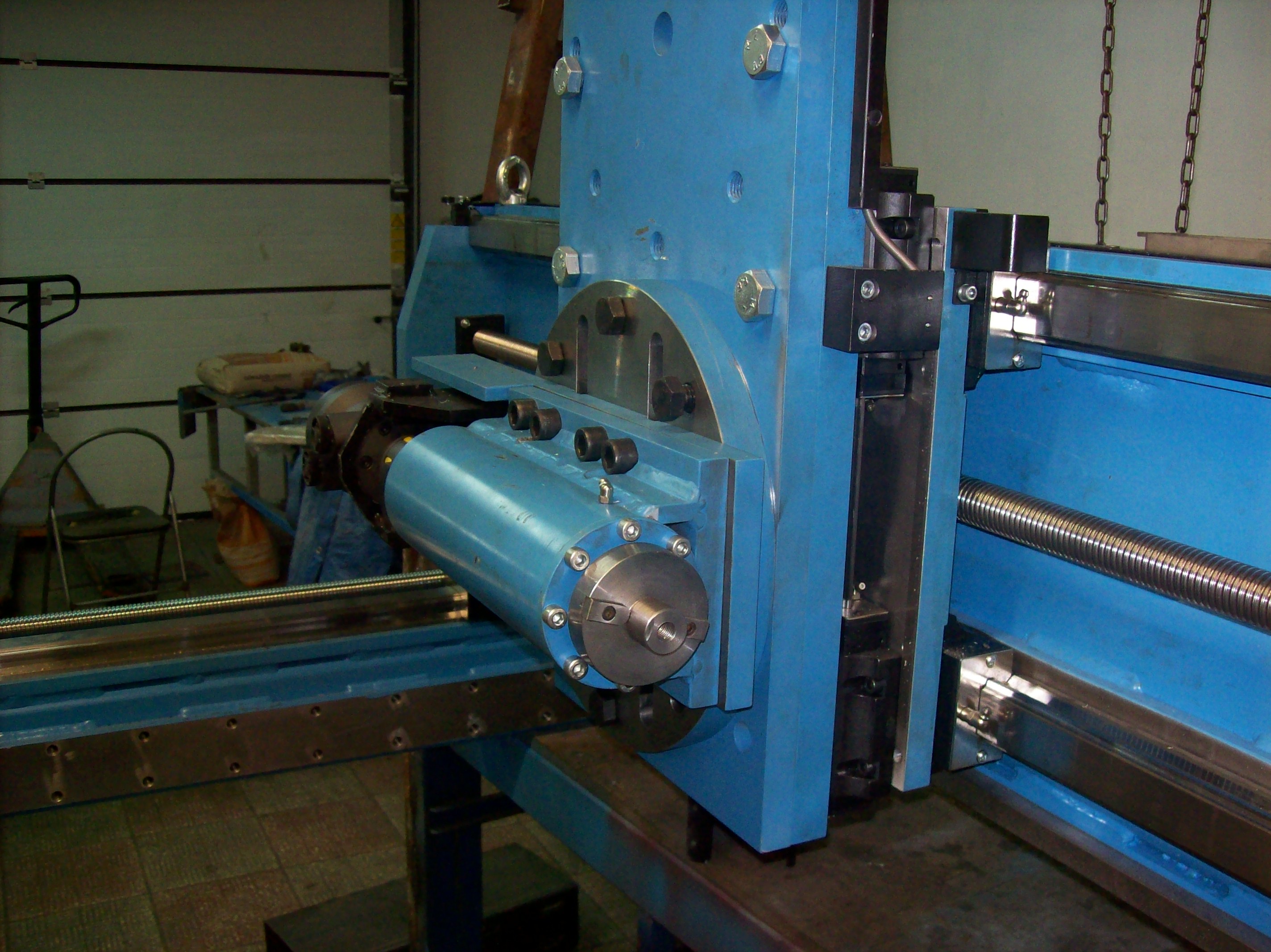

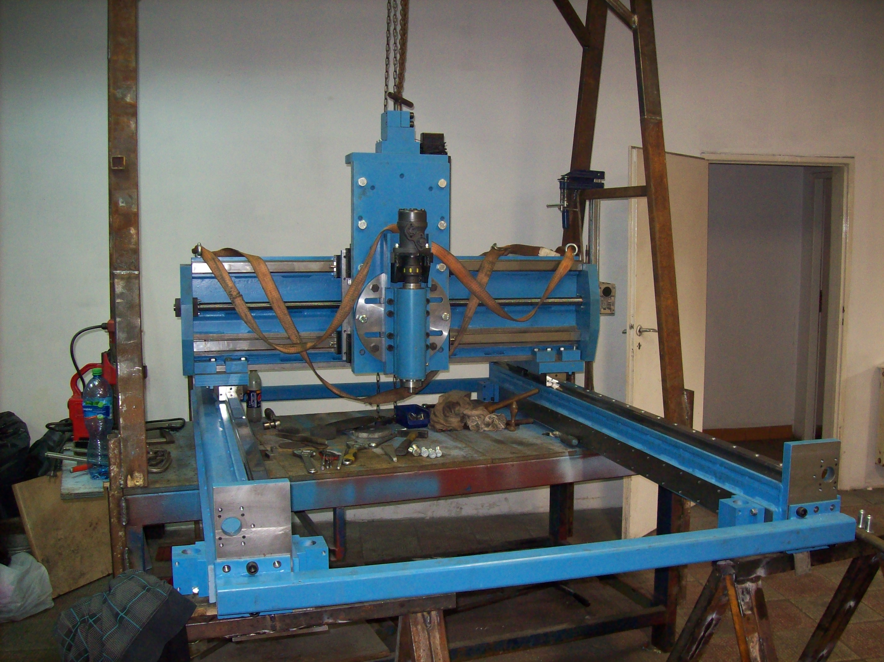

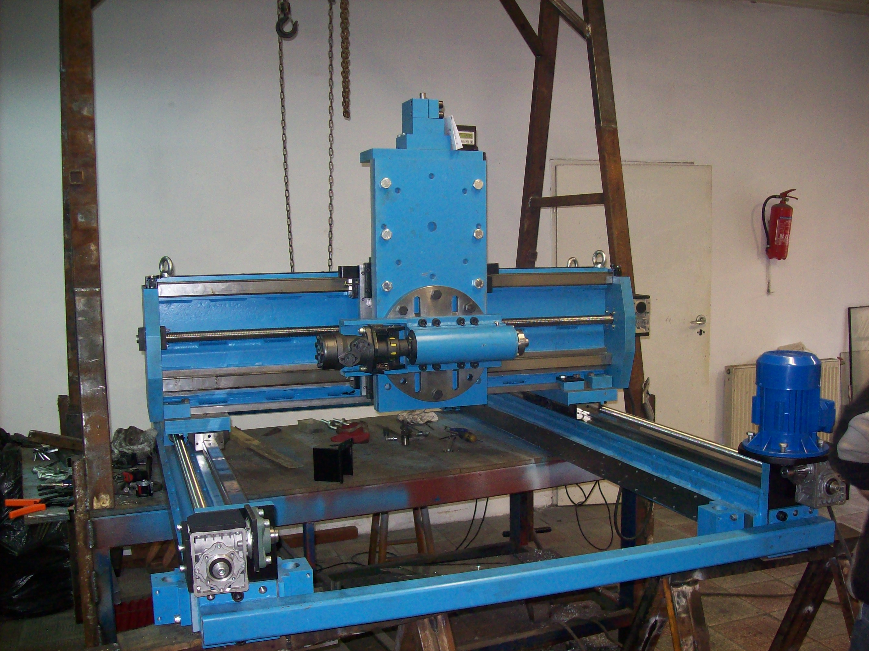

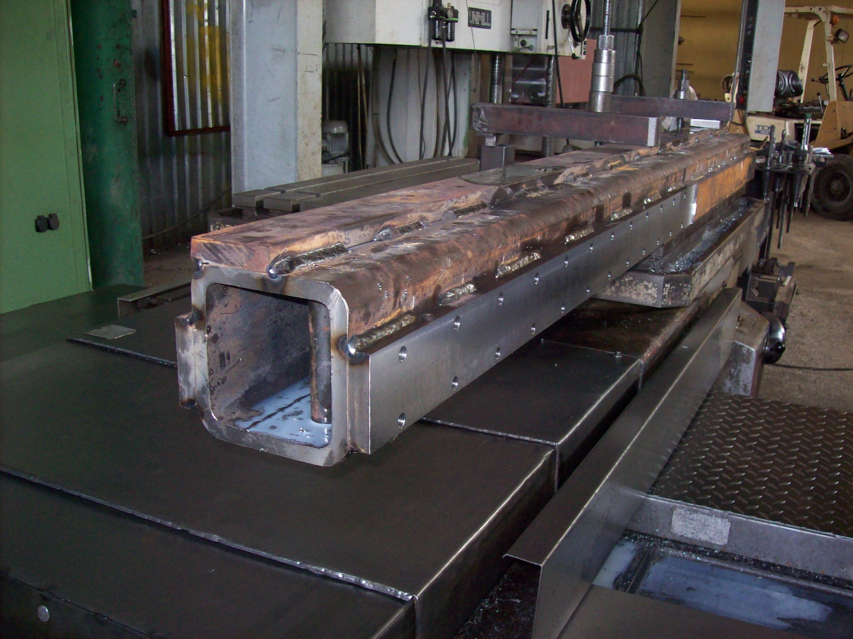

Kończymy budowę frezarki przenośnej , za ok tydzień próby frezowania.
Maszyna jest maksymalnie uniwersalna, wrzeciono z różnymi pozycjami montażu, belki osi Y regulowane w zakresie 1500-300 mm.
Wrzeciono 600 rpm, 13 kW, 280 Nm, napęd hydrauliczny.
Pole robocze maszyny (zależnie od ustawienia) 2000x 1200 x300, oś Z nastawiana ręcznie z blokadą pozycji, dodatkowo założyliśmy odczyt cyfrowy.
Posuwy realizowane na silnikach 3 fazowych z motoreduktorami, w osiach X i Y śruby kulowe.

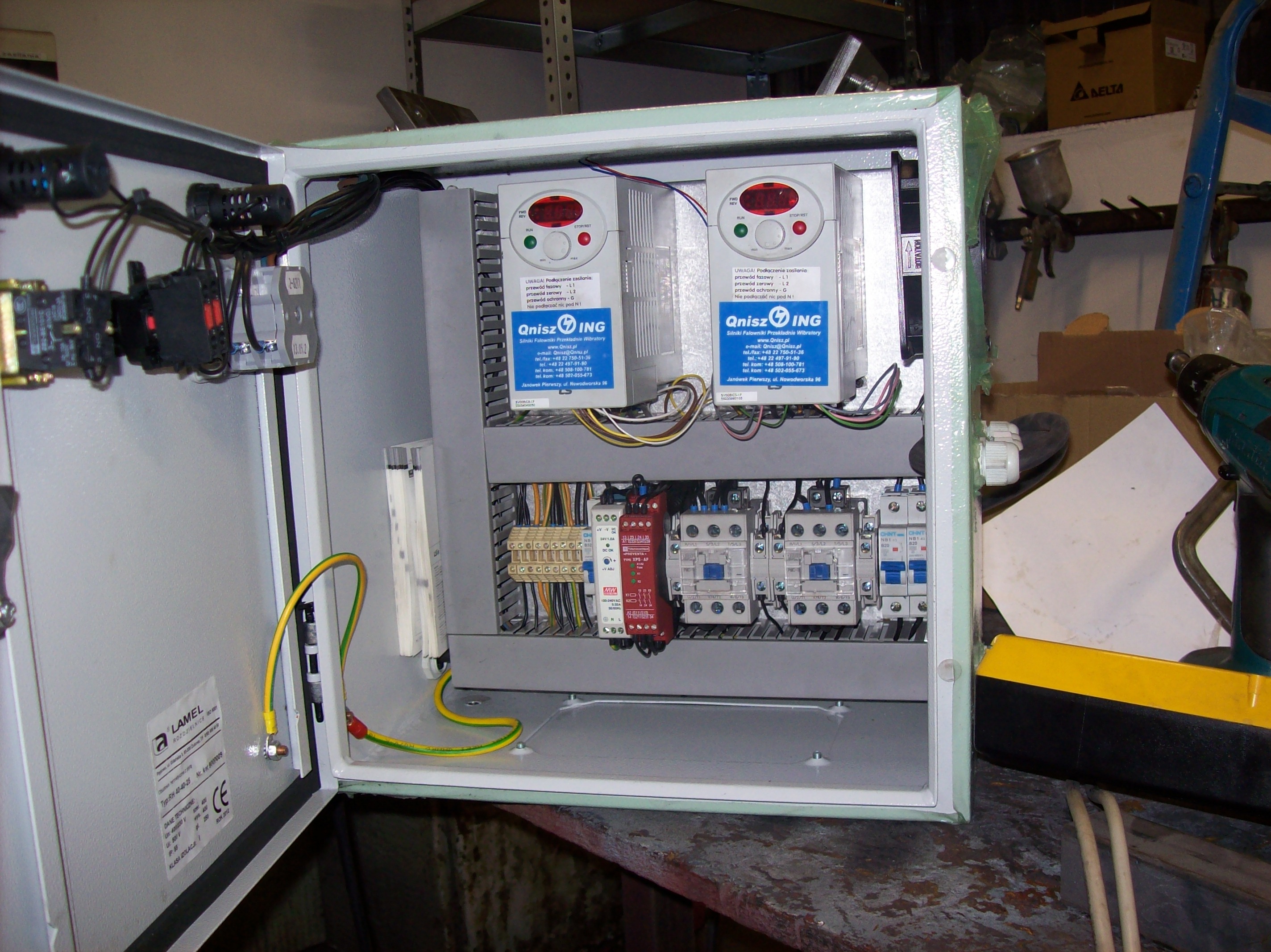

Generalnie maszyna będzie frezować płaszczyzny głowicą fi 125, ponieważ sterowanie cnc tu nie jest potrzebne panel sterowniczy jest bardzo prosty, sterownie dwóch osi + regulacja szybkości posuwu.
poniżej kilka zdjęć

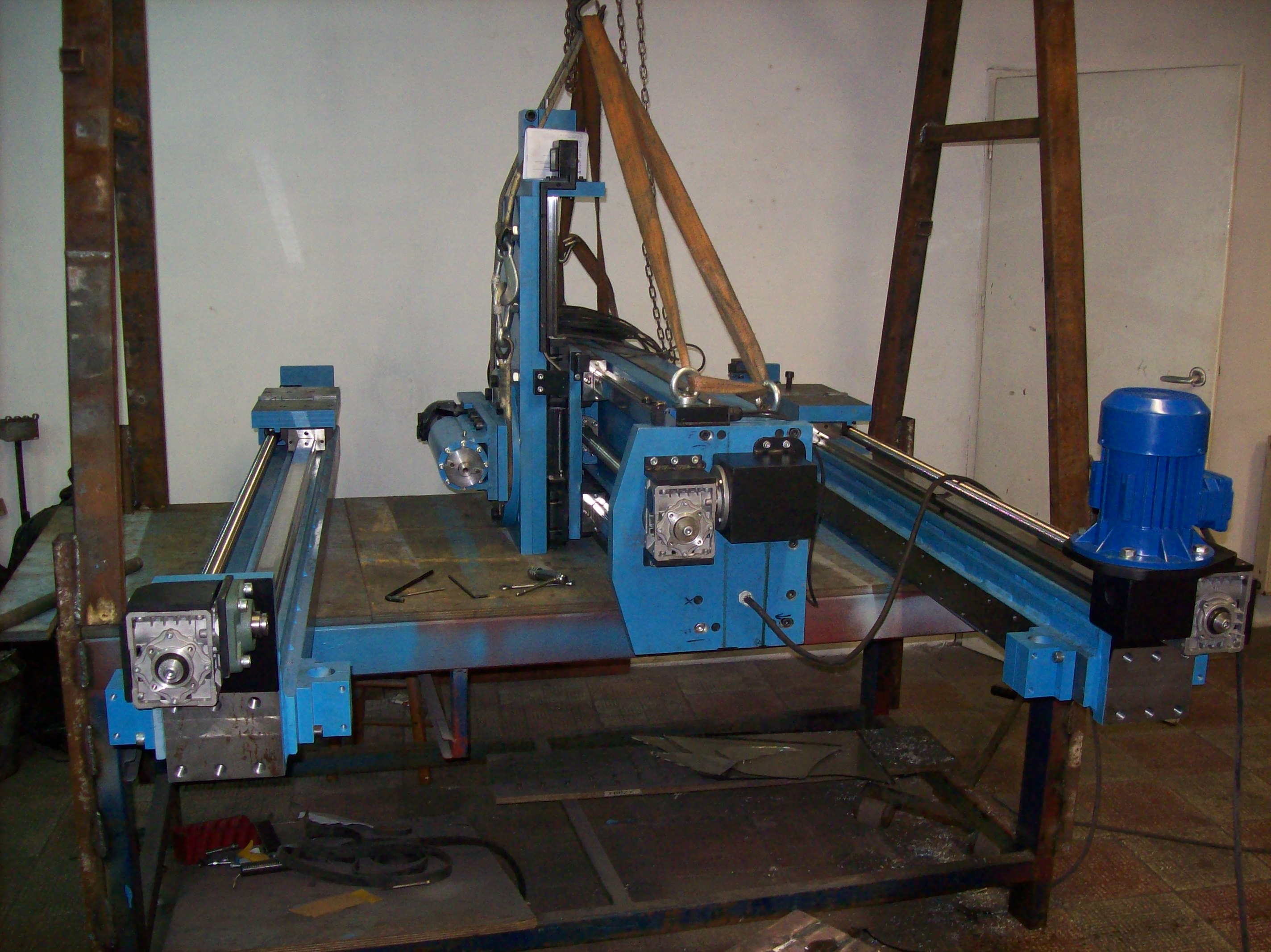

niezły projekt, mobilna czyli zapewne konstrukcja o większej sztywności, z drugiej strony przydałoby się aby była jak najlżejsza, ile całość może ważyć, 500 kg ? Są przewidziane jakieś ryglowania do transportu ?
nas24
Posty: 104
Rejestracja: 29 mar 2008, 19:16
Lokalizacja: gdańsk
Post napisał: nas24 » 16 wrz 2013, 22:09

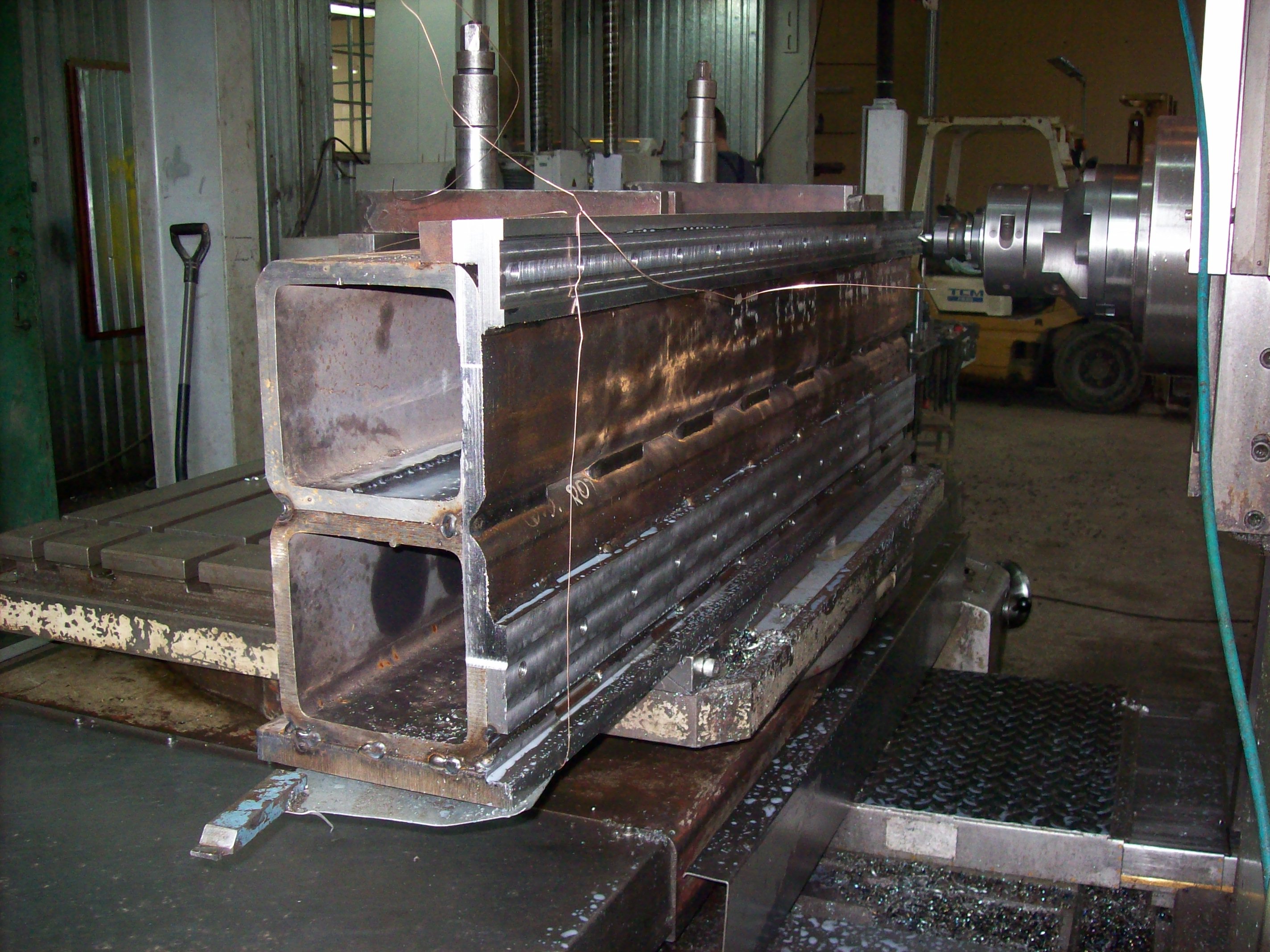

Całość złożona waży ok 1300.
W każdej belce są zaczepy do pasów, belki osi Y odczepiamy od X i mamy zgrabne trzy elementy do transportu.
Rozmontowanie maszyny zajmuje ok 20 minut, montaż trochę dłużej ale w godzinie się mieścimy :)

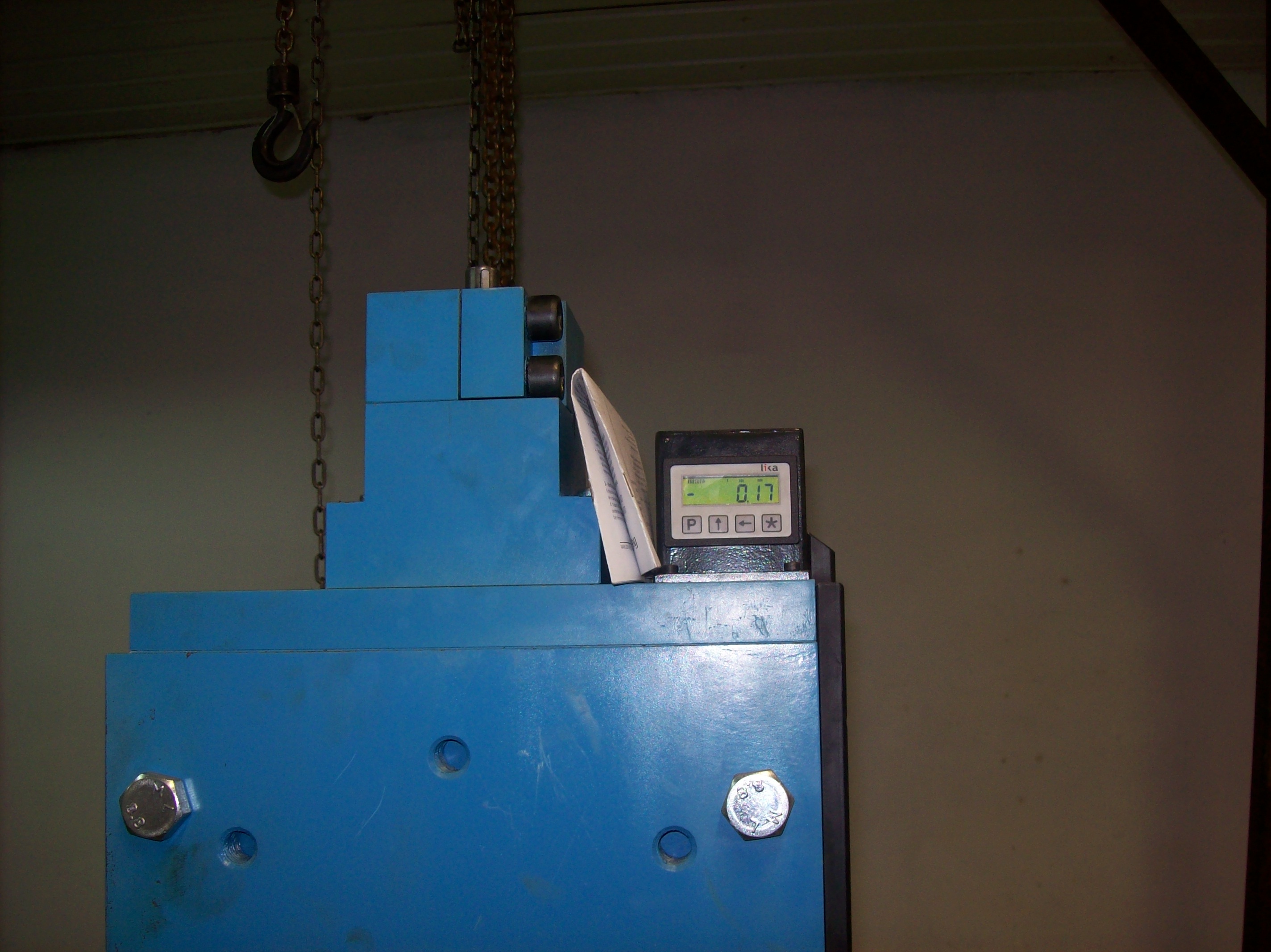

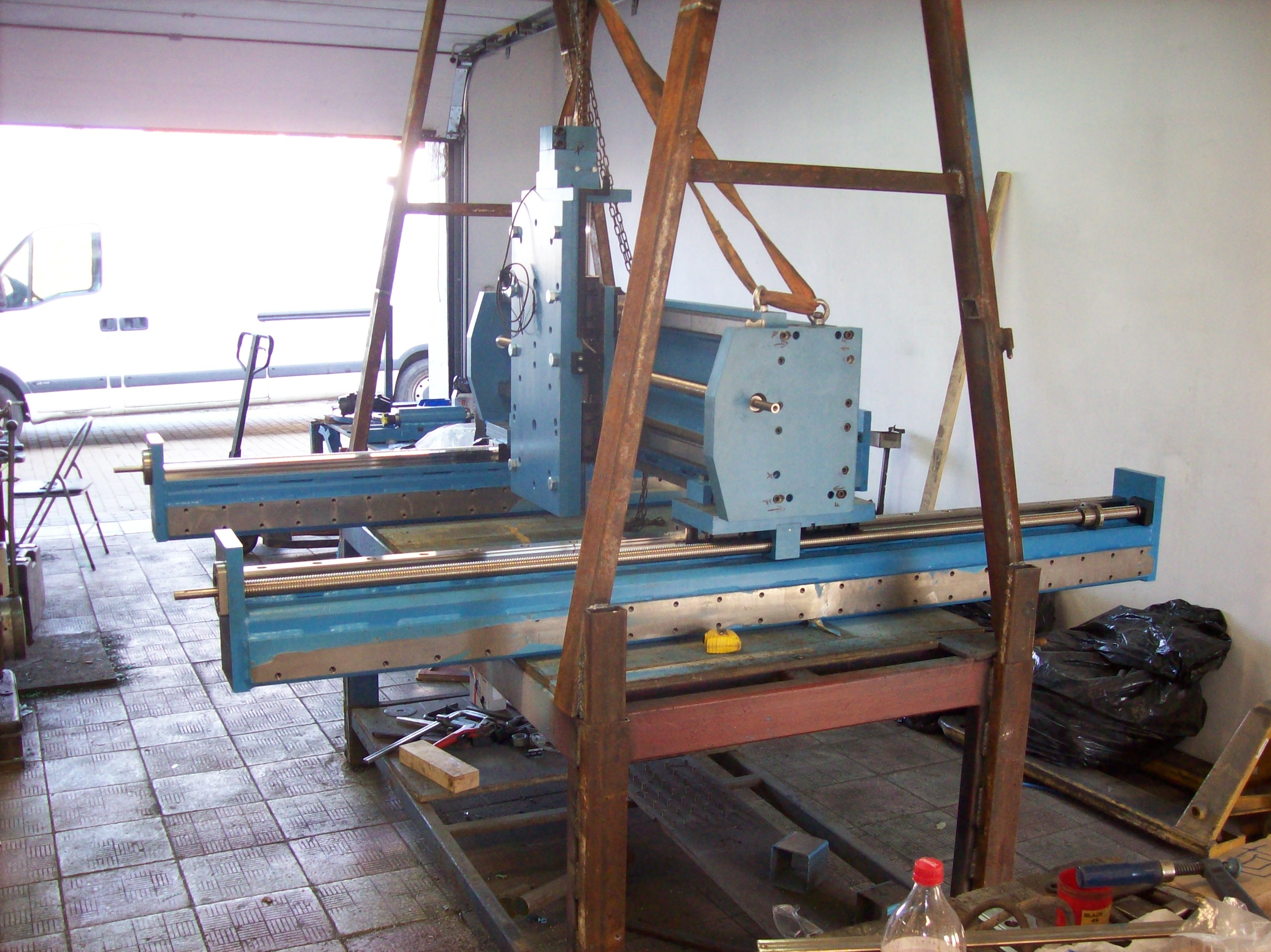

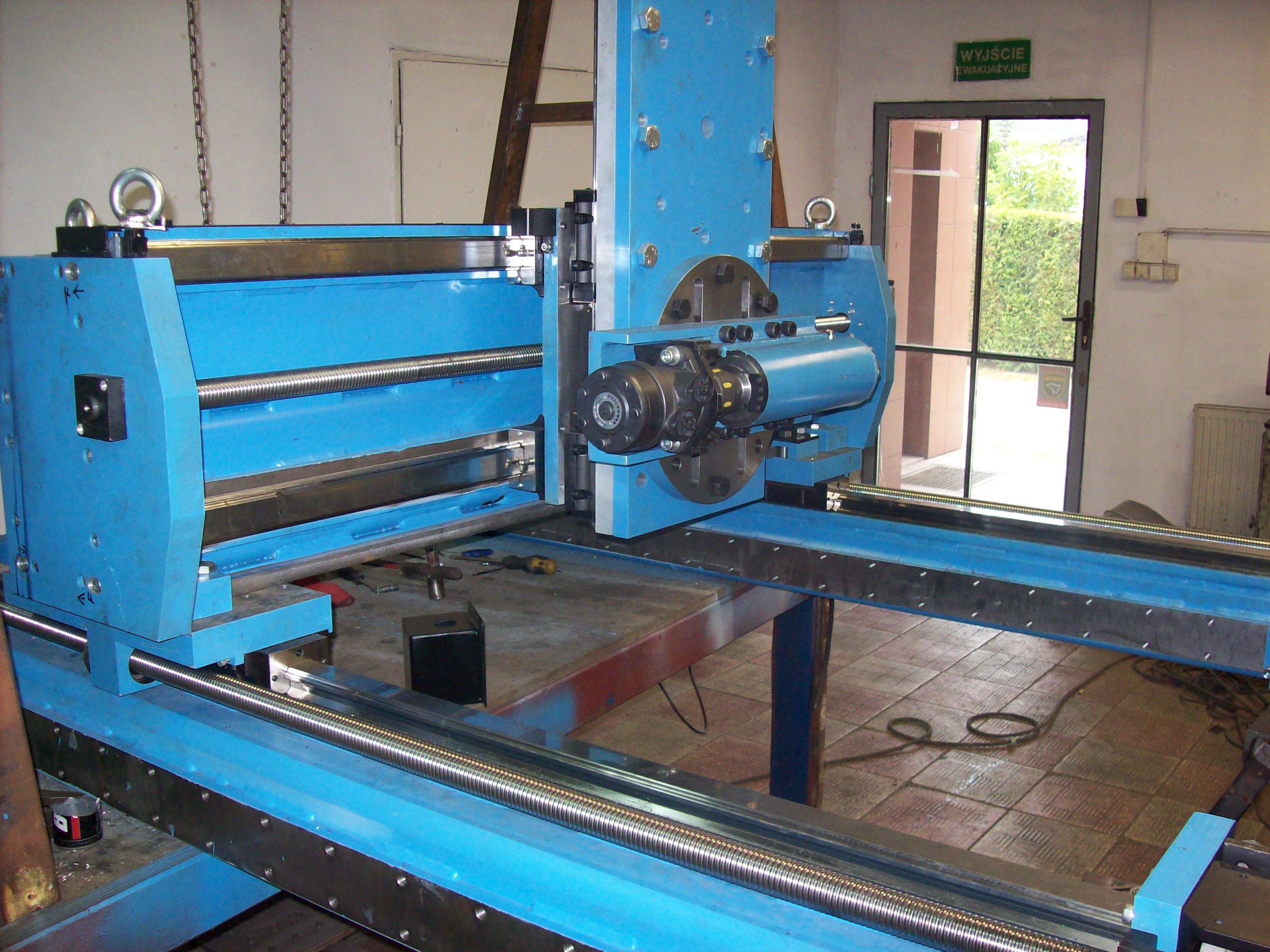

Post napisał: nas24 » 09 paź 2013, 22:32
Frezarka gotowa :)
Na fotach wrzeciono w ustawieniu poziomym, odczyt osi Z i frezarka w elementach do transportu.
Jutro ruszamy z frezowaniem w materiale, na pewno będą filmy.

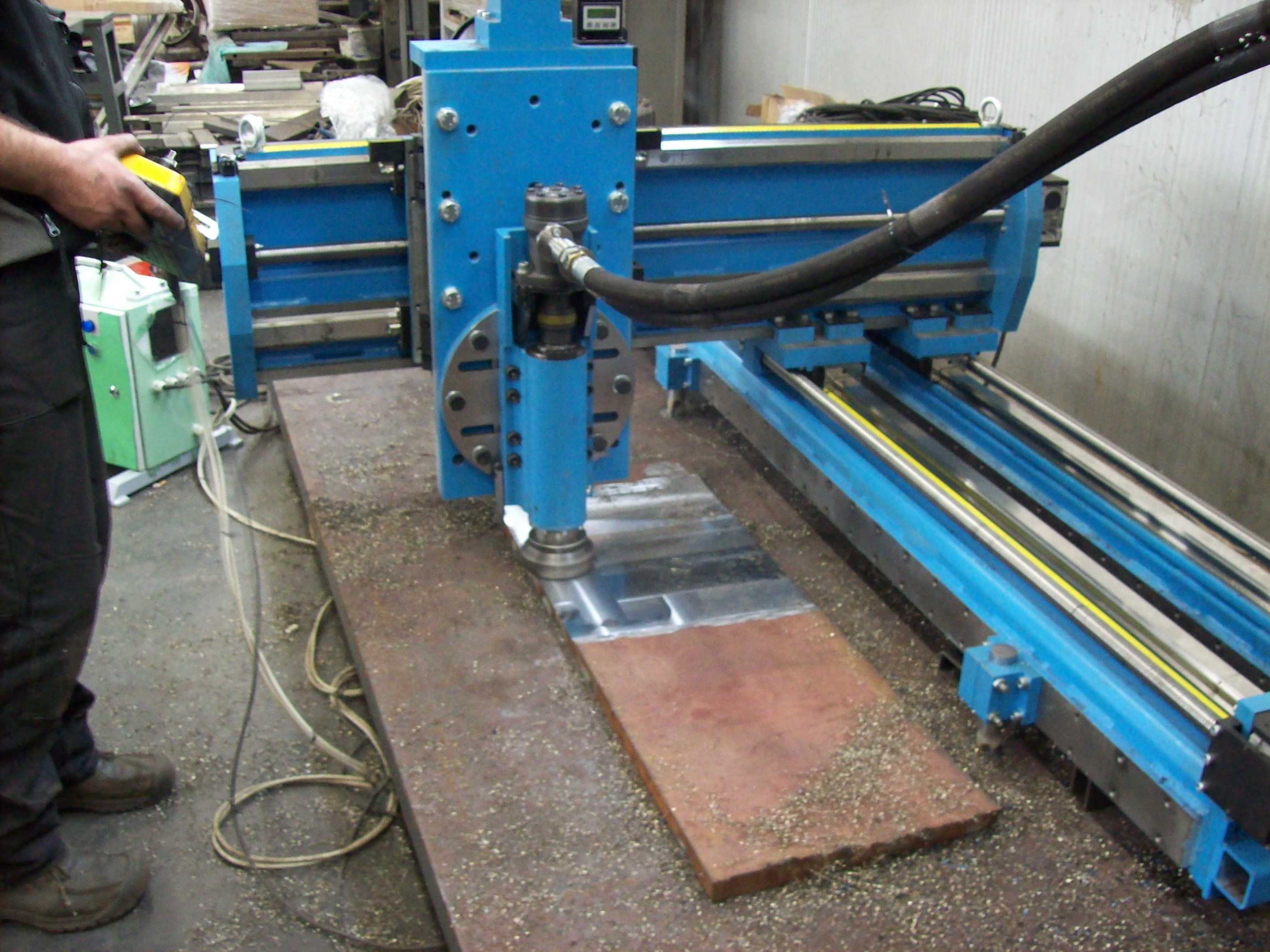

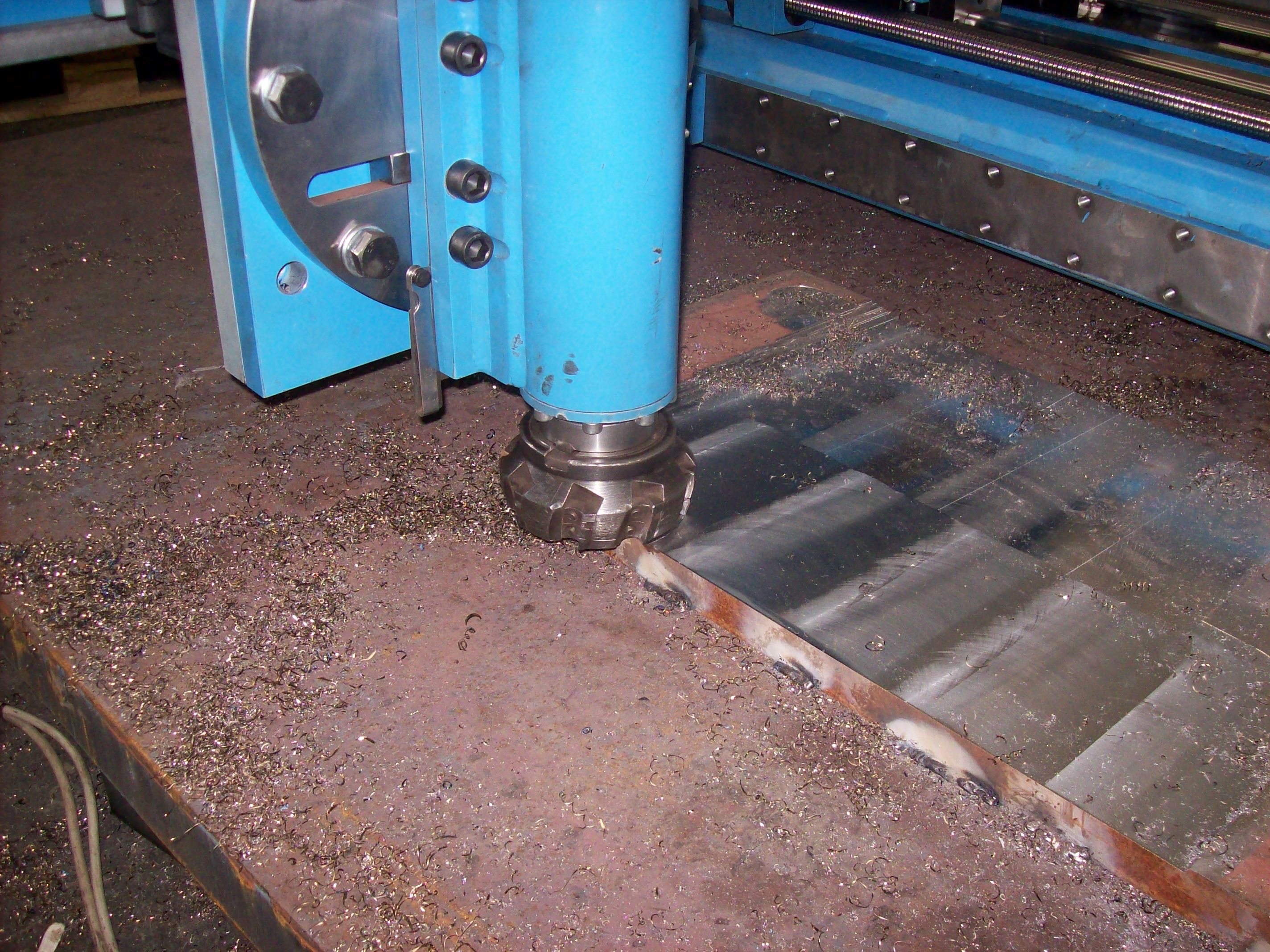

Post napisał: nas24 » 12 paź 2013, 21:42
Heja
No to jedziemy :)
filmiki z frezowania w dwóch różnych ustawieniach maszyny, tym najpewniejszym i tym najgorszym :)
maszyna stoi na 4 wałkach fi 40 przyspawanych do płyty.
frezujemy po 1mm głowicą fi 125 na 8 płytek.
no i kilka zdjęć :twisted:
