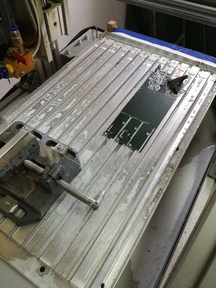

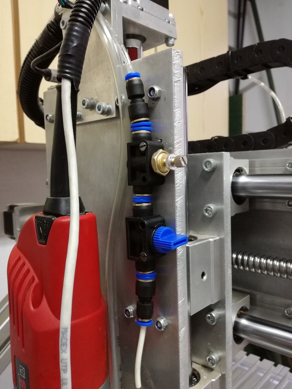

@MarLip U mnie w osi X siedzi śruba i nakrętka Hiwin 1605 z gwintem o długości 400mm plus końcówki i w osi Y chińska para 1605 o długości całkowitej 800mm. W moim przypadku śruba 300+ mm do osi Z była prostowana pół dnia żeby osiągnąć jako tako przyzwoitą geometrię, więc znam temat. Bicie na kulowej chińskiej jest, ale praktycznie znikome. Ja jestem zadowolony.
EDIT:
Wczoraj wpadł układ regulacji przepływu chłodziwa do dyszy mgły olejowej. Niestety plastikowy zaworek z zestawu do infuzji (ten wihajster do kroplówek) nie sprawdził się więc wybrałem się na małe zakupy i dołożyłem zawór odcinający i regulator przepływu. Teraz śmiga jak ta lala - nic nie zalewa stołu po skończonej robocie. Zobaczymy czy chłodziwo nie wróci do zbiornika po weekendzie. Jeśli nie, to cel osiągnięty. Na foto widać że się cofnęło, bo w zbiorniku było za mało chłodziwa
EDIT:

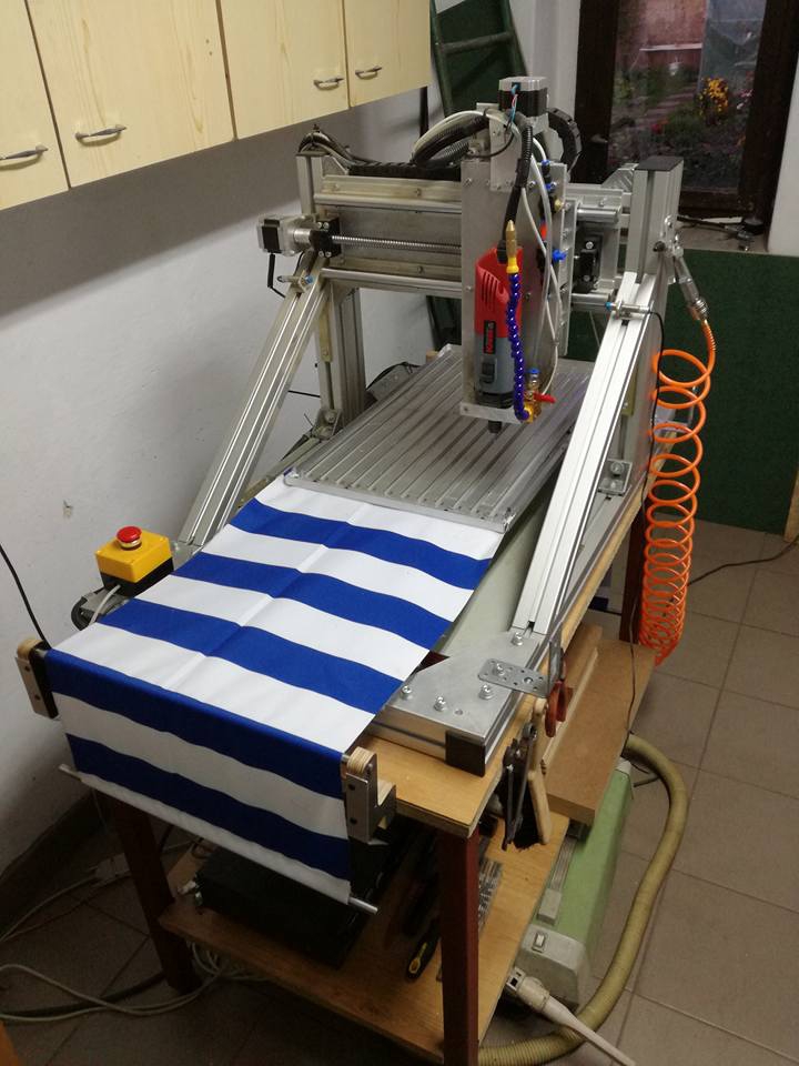

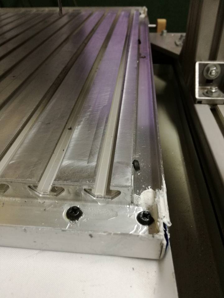

Kolejna modyfikacja - Tym razem materiałowe osłony po obu stronach stołu. Męczyło mnie to ciągłe odkurzanie syfu z prowadnic i śruby - której jednak trochę szkoda. Dodatkowo wpadły rynienki do chłodziwa - odpływ przez otwory po bokach do blaszanych zbiorników. Działa jak należy, syf się nie zbiera, można polewać materiał obrabiany bez obaw że zaleje podstawę maszyny (blat z płyty wiórowej i paneli podłogowych)
