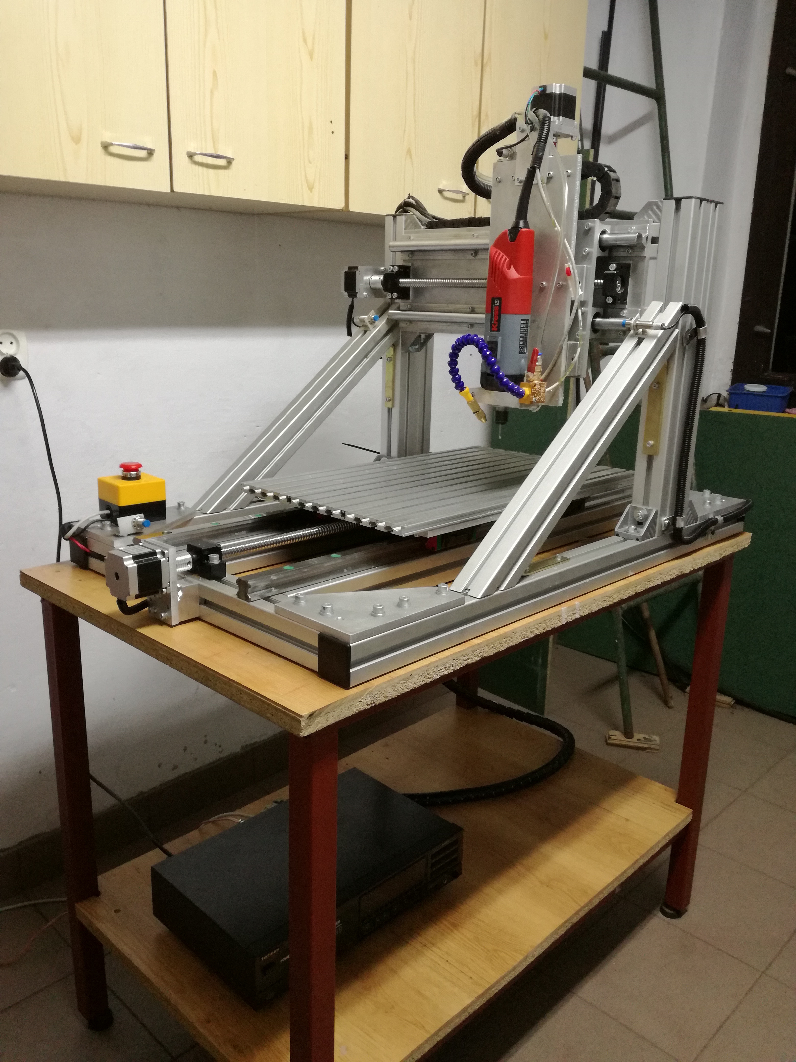

Wreszcie nadszedł dzień w którym znalazłem trochę czasu i chciałbym pokazać wam moją zabawkę

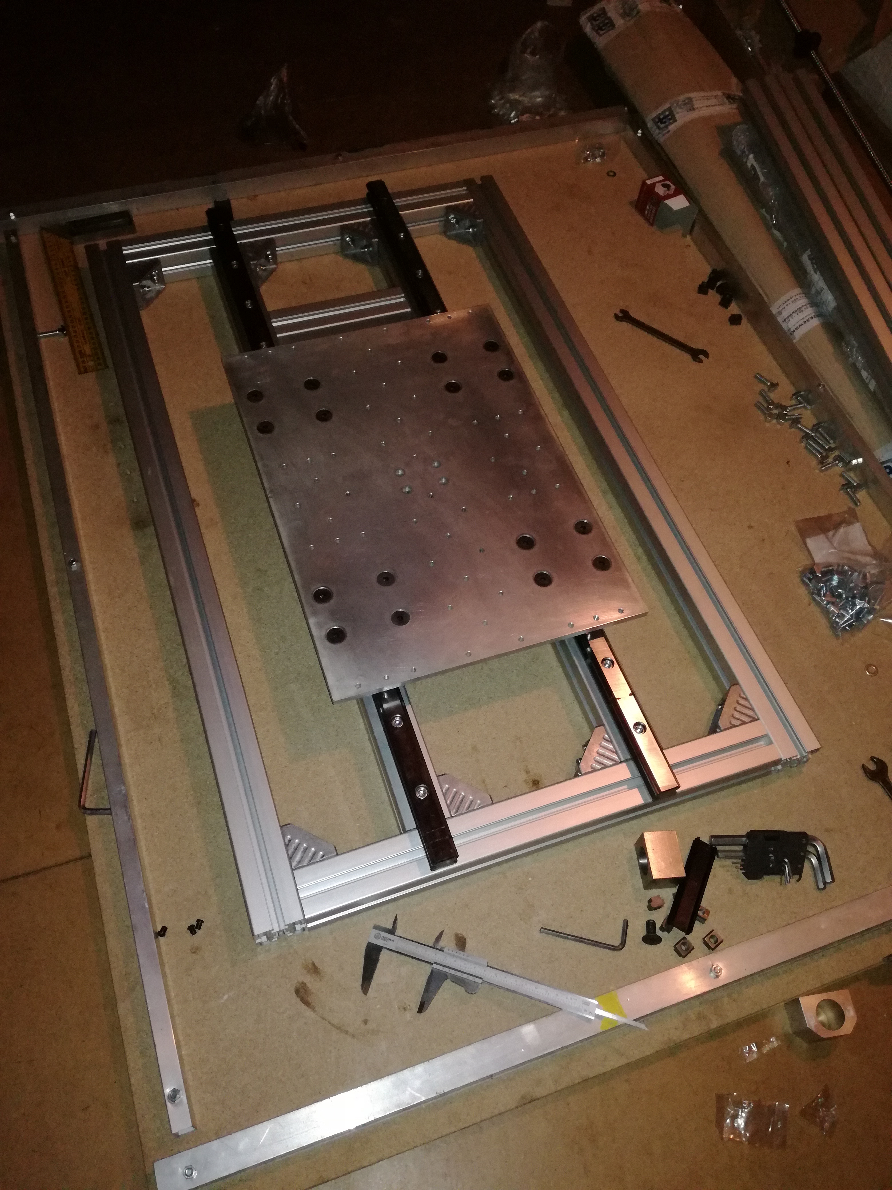

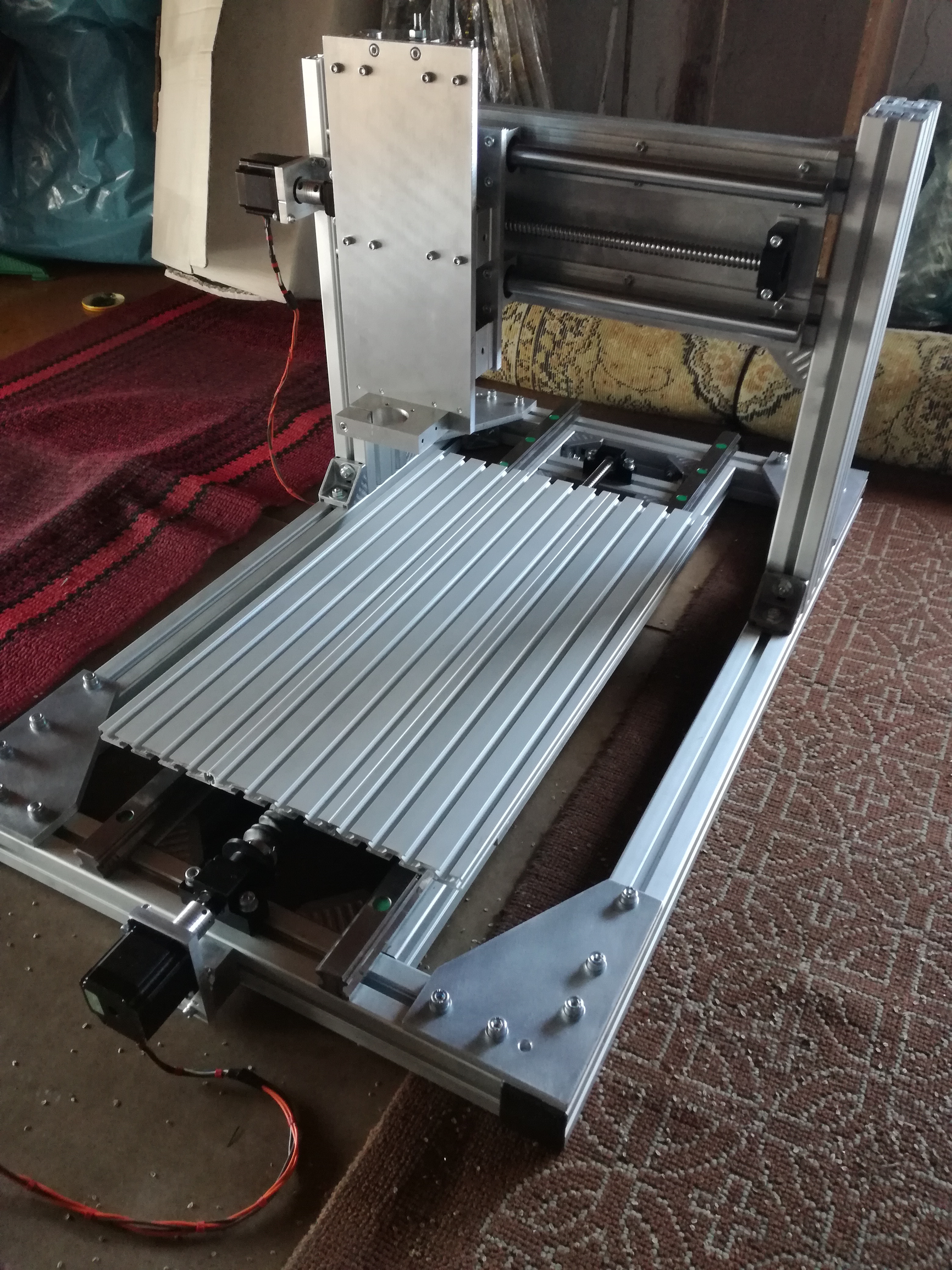

Konstrukcja z profili aluminiowych 50x50, 50x100 i blach 10mm PA6
Śruby kulowe w osiach X i Y, w osi Z trapez 12x3

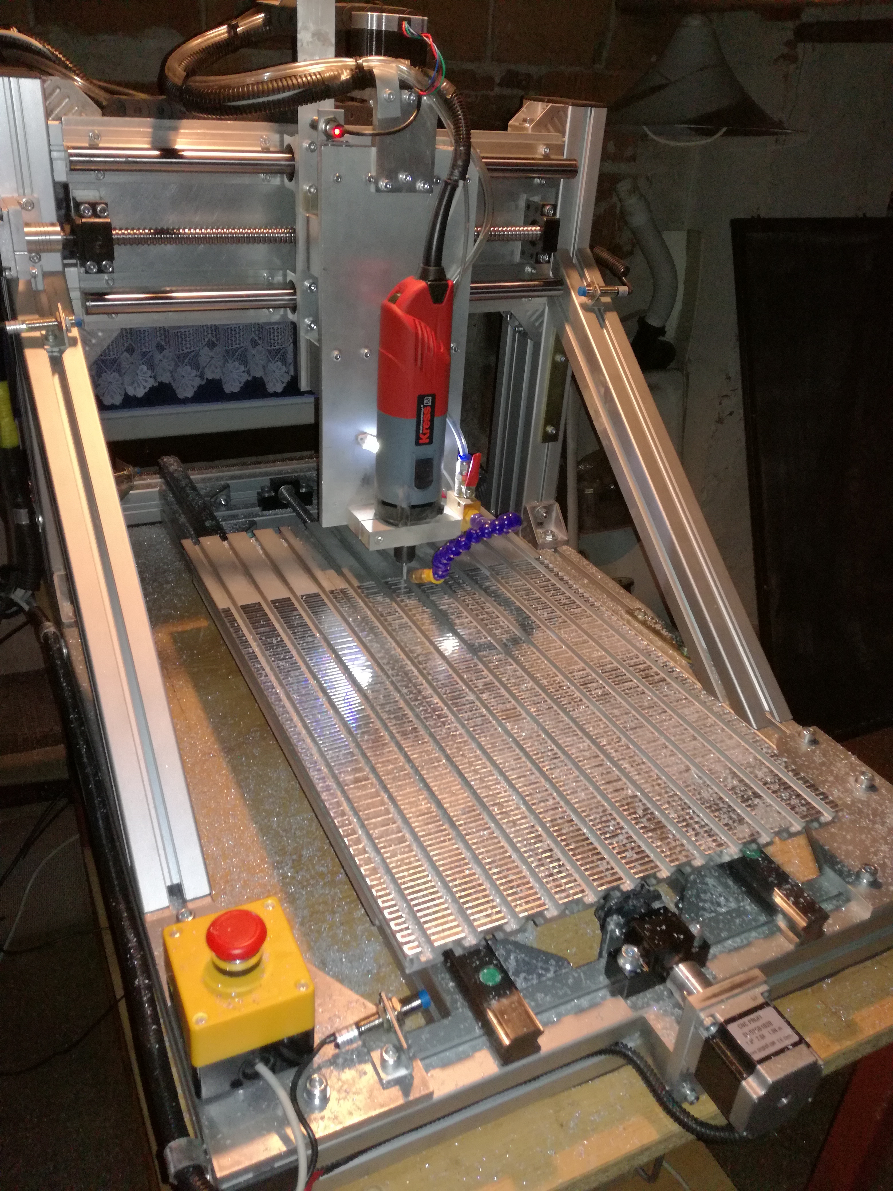

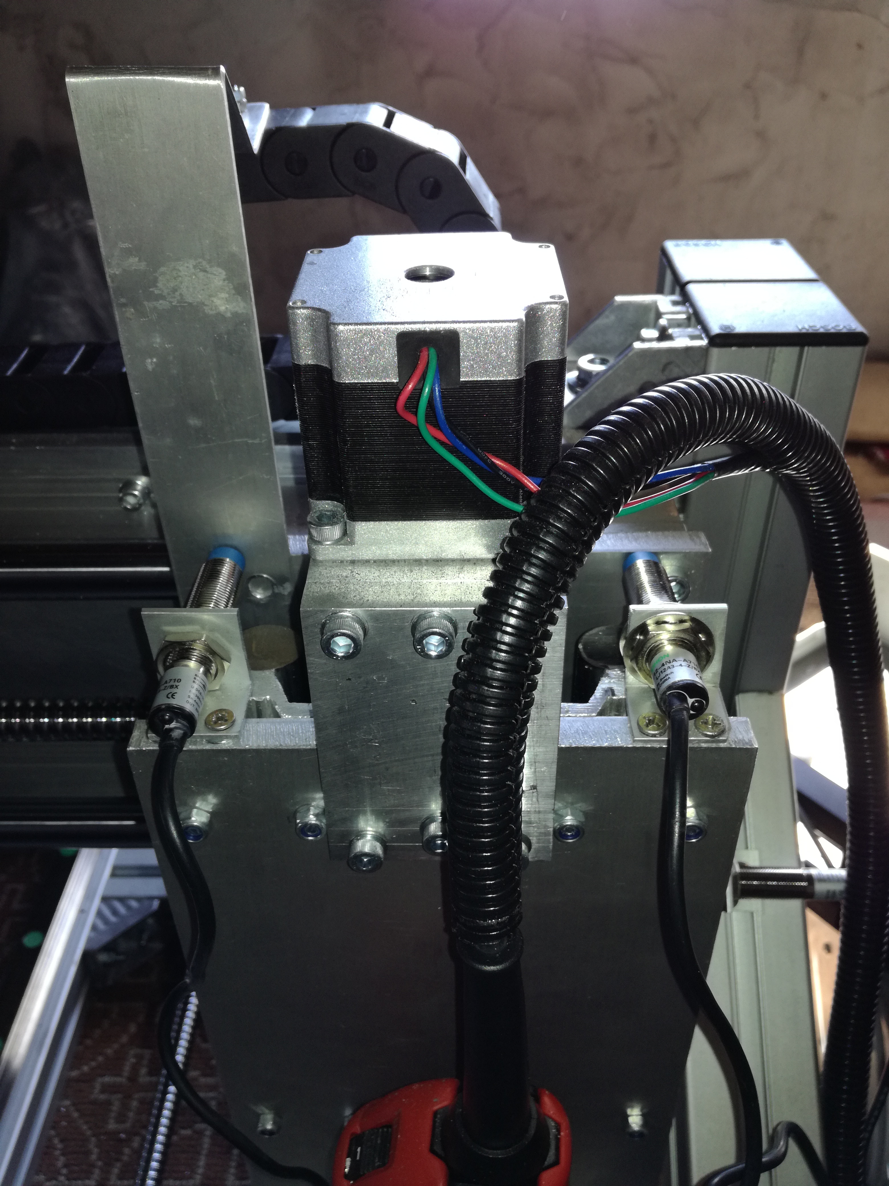

Silniki 2A 1Nm sterowane czerwonym chińczykiem - pozostałości po przerobionym Proxxonie MF70
prędkości jakie udało mi się uzyskać to 1500mm/min bez gubienia kroków - na początku latała 2500mm/min na dojazdach, ale kilka robót już spieprzyła, więc wolałem odpuścić. Jedyne co mnie drażni to to, że dość głośno "grają" - nie wiem czy to nie zasługa czerwonego chińczyka, ale aż cała maszyna rezonuje.

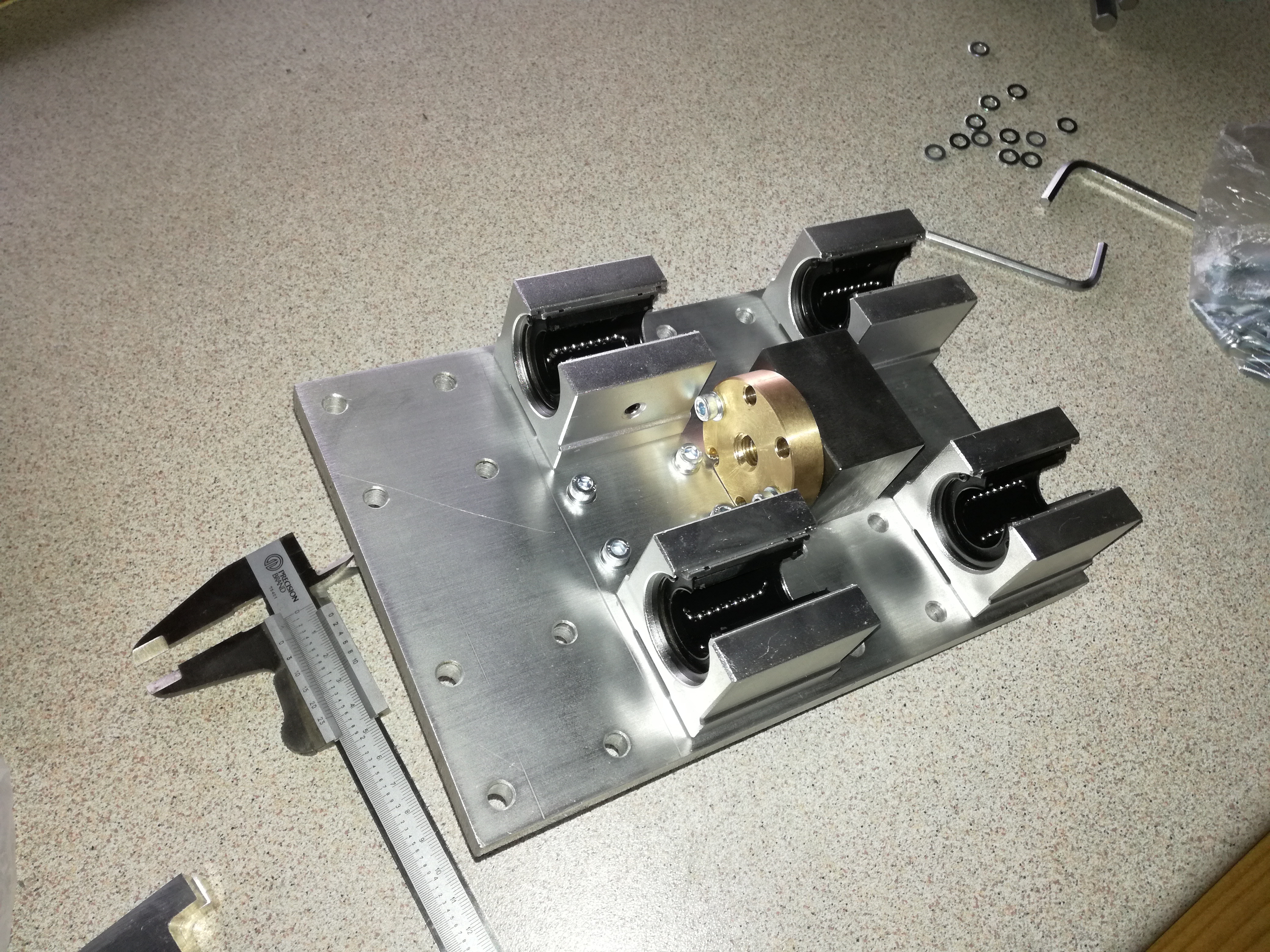

Prowadnice liniowe HIWIN seria 30 w osi Y, wałki podparte 20mm w osi X i Z.
Niestety jak to w życiu bywa - jeszcze sporo jest do zrobienia. Kółka wychodzą jajowate, prostokąty mają zaokrąglone dwie krawędzie po przekątnej (zmiana backlash nie pomaga, bo nawet czujnik zegarowy nie widzi nieprawidłowości - wychodzą równe wartości), trzeba dorobić osłony śrub bo cały syf się na nich odkłada, no i dorobić odsys wiórów.
