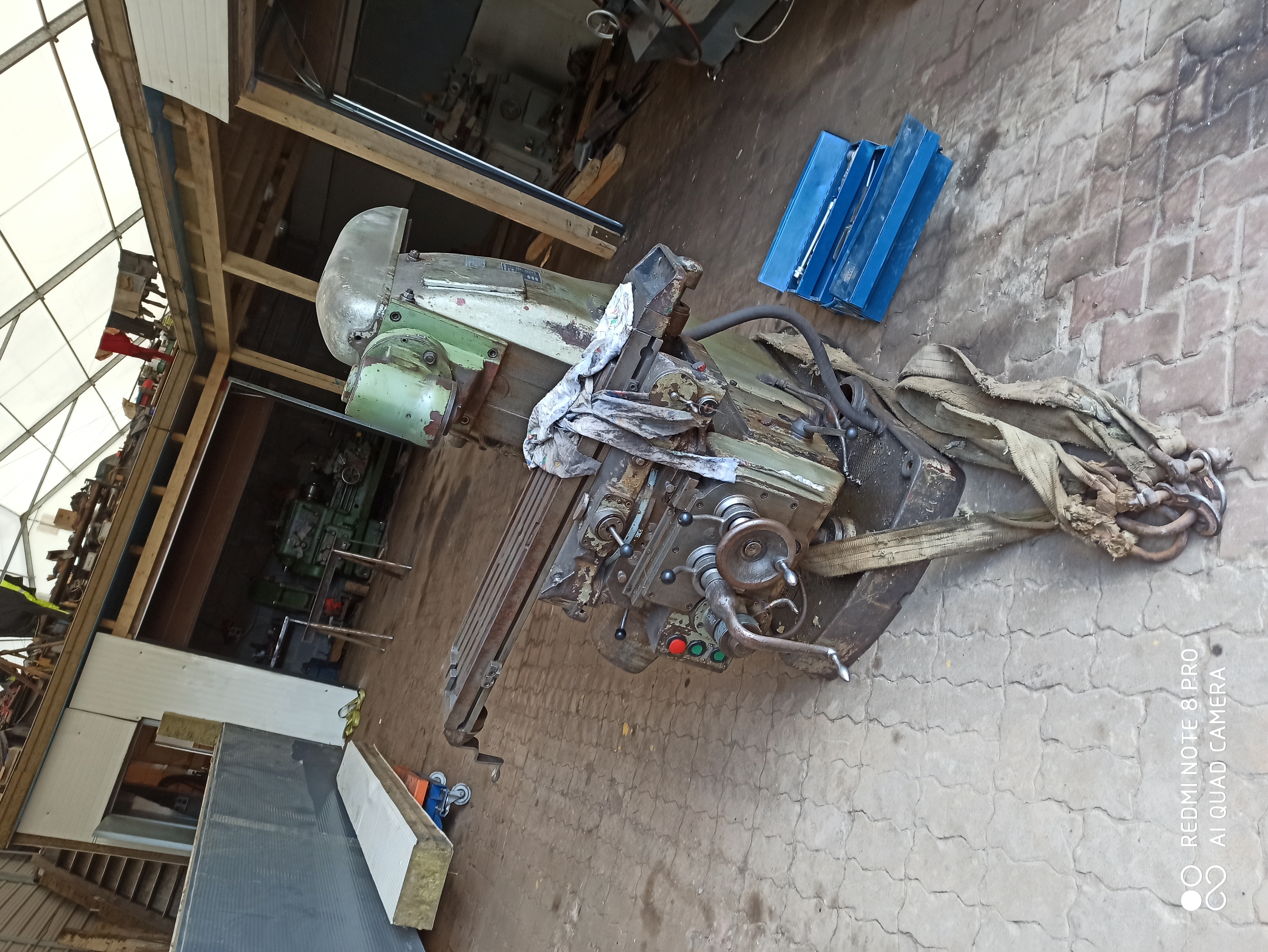

Nabyłem frezarkę FWC-25, do której mam kilka zapytań.
Pierwsze dotyczy śruby z przeciwnakrętką, dokładnie tej która trzyma zamocowane narzędzie w głowicy pionowej.
Brakuje mi tego elementu, nie wiem jakie są wymiary-, a DTRka milczy. Czy ktoś posiada lub wie gdzie zdobyć ten element uposażenia ?
Drugie to pompa chłodziwa, której nie ma. Lepsze rozwiązanie to kupno "nowej" czy lepiej poszukać starej-używanej ?
Dorzucam zdjęcie maszyny i dziękuję za pomoc

1- to zależy od stozka. Rozmiary gwintów odpowiadają odpowiednim stożkom narzędzia, dlatego w wielu wypadkach w komplecie jest kilka śrub, dla stożka iso 40 standard to M16, ale czasem się mocuje narzędzie przez przejściówki. Długość - kup pręt gwintowany i utnij ile trzeba.
Co do pompy- kup opryskiwacz ręczny, albo zestaw do mgły.

Uposażenie to coś zupełnie innego, ale tak jak pisze steryd - kup pręt M16 i dopasuj - tylko
kup u jakiegoś metalhandlarza chociaż w klasie 10.9 a nie w markecie.
MłodyFrezer48 pisze:
18 lip 2021, 22:27
Lepsze rozwiązanie to kupno "nowej" czy lepiej poszukać starej-żywanej ?
Już widzę jak znajdujesz odpowiednią używaną :-).
Pompa jakaś pasująca to wydatek rzędu 200zł - sprawdź najpierw czy masz wszystko sprawne do wstawienia i użycia tej pompy.
Czy są rurki odpływów czy wanienka pod stołem cała, czy zbiornik nie cieknie, czy zasilanie jest.
Na większej FWD-32 nie poszła u mnie ani jedna kropla chłodziwa przez ostatnie kilka lat, więc nie jest specjalnie konieczne martwienie się tym teraz. Butelka po płynie do naczyń z dziubkiem i polewaj.

Odnośnie pompy to tylko jej brakuje. Nowy wąż odpływowy ze stołu, zasilanie jest (zabezpieczone przed zwarciem), a pompa "Nóg dostała".
Zbiornik na chłodziwo wyczyszczony był przed zakupem.
A co do pręty to pomyślimy, zdziwiło mnie że według mnie "tak prozaiczny" element nie jest nigdzie opisany.

Co do zaciągu narzędzia. Bierzesz gwintsztange m16 czarną minimum 10.9 żeby posłużyła. Mierzysz ucinasz. Nakręcasz dwie nakrętki najlepiej DIN 6331 . jedną spawasz na samym końcu, druga będzie niżej i dociągać oprawkę. Zostaw sobie trochę zapasu bo oprawki z niskim kołnierzem mają gwint wypuszczony poza stożek, te z kołnierzem do magazynów mają gwint tylko w stożku.
