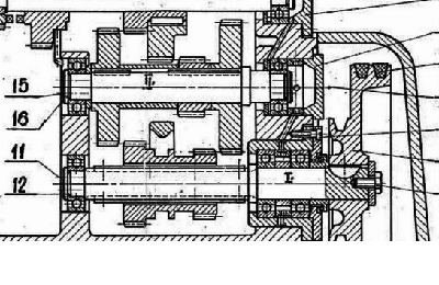

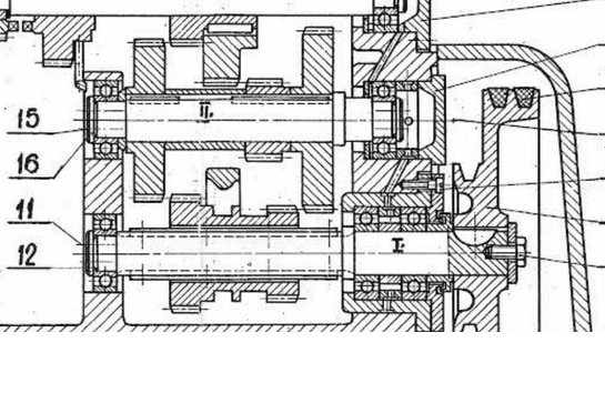

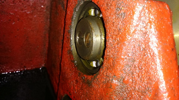

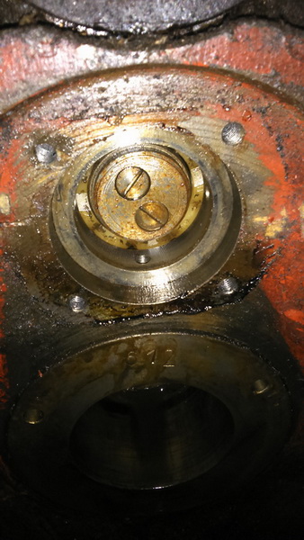

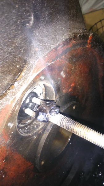

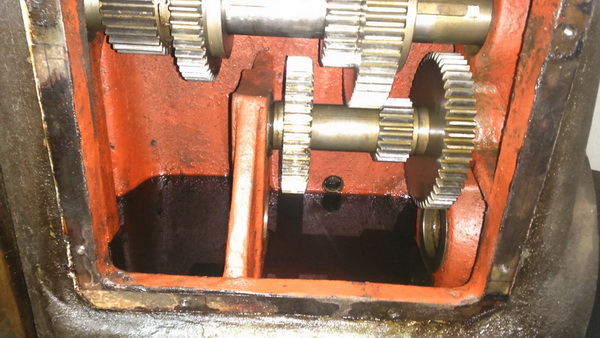

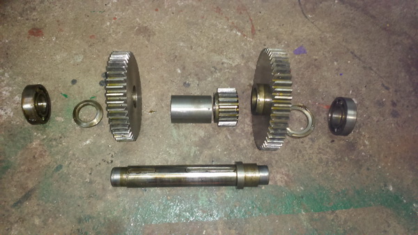

Zwracam się o pomoc jak w temacie, a mianowicie rozbierając skrzynię prędkości we frezarce fp800 nie wiem jak wyjąć wałek oznaczony w DTR numerem II. DTR mówi, że należy go wybić w stronę silnika czyli w prawo, ale po lewej od wałka jest za mało miejsca aby cokolwiek zrobić. Wałek jest zakończony tak jak na zdjęciach poniżej i czym to chwycić?
Może ktoś z was demontował i podpowie jak z tym sobie poradzić.

Jeśli na pierwszym zdjęciu jest wałek od strony w która a wyjść proponuje odkręcić te... hhm no nie wiem co to za śrubki.. i w te miejsce wstawić szpilki następnie płaskownik + 2 kostki i mamy ściągacz zasada podobna jak tu
Alvar4
Posty: 1361
Lokalizacja: Okolice Łodzi
Post napisał: Alvar4 » 18 gru 2015, 12:46
Według mnie to tak:
Odkręcasz dekielek przykręcony z lewej strony na dwie śrubki z nacięciem na plaski śrubokręt.
I teraz w zależności jakim dysponujesz sprzętem to wkładasz jakąś podporę w tą wnękę, dokładasz dzwignię i kawałek sworznia i pchasz ten wałek aby wychodził w prawo razem z łożyskiem. Możesz też dać jakiś mały lewarek lub długą śrubę z przedłużaną nakrętką i zapierając się o ściankę wyciskać ten sworzeń. Ewentualnie jak masz młotek bezwładnościowy i jest miejsce z prawej strony to wkręcasz śrubkę w środek wałka i wybijasz do siebie.

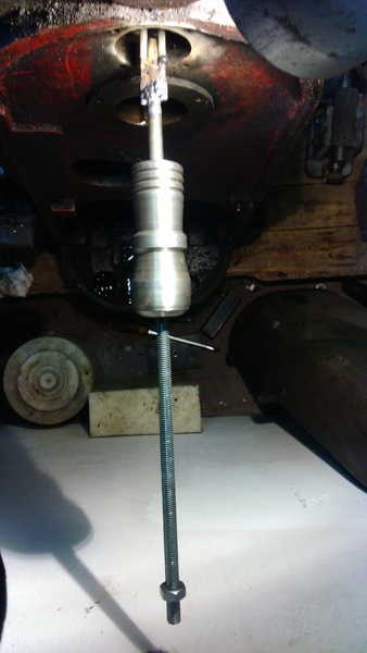

Post napisał: dabdab » 19 gru 2015, 21:48
A więc idąc za radą kolegi Alvar4 "I teraz w zależności jakim dysponujesz sprzętem" - "ulepiłem" młotek bezwładnościowy z pręta gwintowanego M10 i M5 oraz z tego co było pod ręką.
Pospawałem - 15min stukania i po drugim podejściu (zerwałem M5) jakoś dało radę.
"POMÓGŁ" rozdane.
Dziękuję i pozdrawiam.

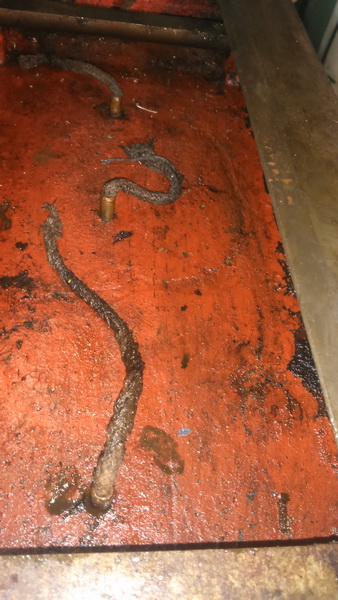

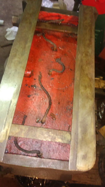

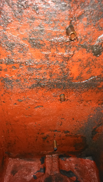

Dwa dni temu też stałem się posiadaczem frezarki FP-800.Frezarka z roku 1954.Rozebrałem wyczyściłem i pomału składam to w całość.Mam problem ze smarowaniem w belce,a mianowicie są tam otwory na olej.Tylko nie wiem jakie przewody mają tam być i jak umieszczone.Jeżeli kolega zrobiłby fotkę tych przewodów byłbym bardzo wdzięczny.Pozdrawiam.

Do tych przewodów są powsadzane knoty, które "zasysają" olej. Jutro zrobię zdjęcie i zamieszczę.

Hardcorowy młotek :mrgreen: , trochę wariat jesteś. Ale dobrze że się udało. Pozdrawiam.

Obiecane zdjęcia

Dziękuję koledze za zdjęcia.A czy te rurki gdzie są włożone knoty one wystają od spodu i na jaką są długość.U mnie są tylko otwory i żadnych koncówek nie ma.Dałbym punkt,ale chyba nie mogę .Pozdrawiam.

Post napisał: dabdab » 21 gru 2015, 17:31
Od spodu pierwsza i ostatnia rurka nie wystaje bo one są skierowane na łożyska,a trzy środkowe wystają około 10mm. Z tych trzech kapie na koła zębate. Tak to wygląda u mnie.
