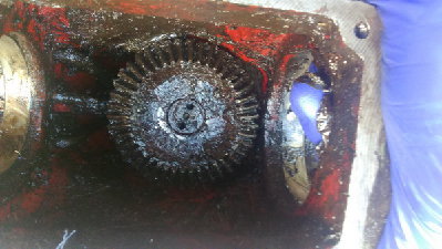

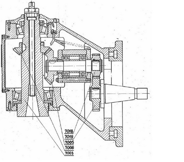

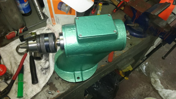

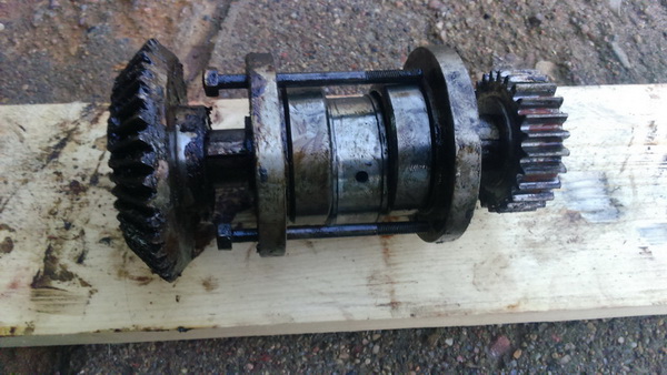

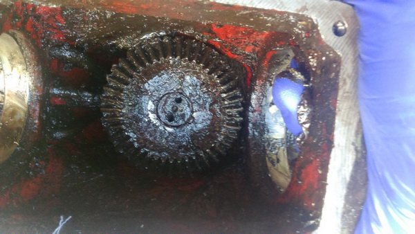

Podepnę się do tematu a dokładnie chodzi mi o głowicę. Mam na oku FP800 tylko strasznie hałasuje głowica pionowa może ktoś przerabiał ten temat ?
dabdab
Posty w temacie: 8
Posty: 42
Rejestracja: 17 kwie 2014, 10:15
Lokalizacja: Koszalin
Post napisał: dabdab » 14 lut 2016, 22:04
Rozebrałem głowicę na części pierwsze wymieniając łożyska (głowica nie rzęziła), bo była cała zapaćkana starym smarem (głowica nie rzęziła). W środku są dwa łożyska stożkowe i dwa kulkowe - może któreś się "kończy". Są też dwa koła zębate pracujące ze sobą pod kontem 90st. i jedno, które odbiera napęd od wrzeciona poziomego - może któreś zęby zjadło. Więcej tam raczej nie ma co się popsuć.

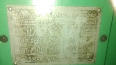

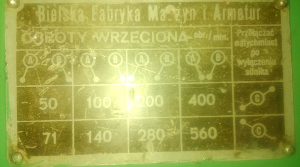

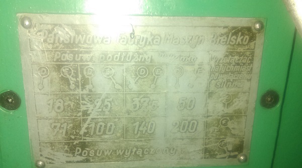

Czy koledzy poratują zdjęciami tabliczek od FP 800? Potrzebuję wyraźnych zdjęć do zrobienia nowych, bo moje to nadają się do .......... .

Post napisał: dabdab » 09 gru 2016, 13:34
Wszyscy posiadacze FP mają zdarte tabliczki? Nikt nic???

Post napisał: KARABIN » 09 gru 2016, 21:31
Zdjęcia robione telefonem,może będzie coś widać.
