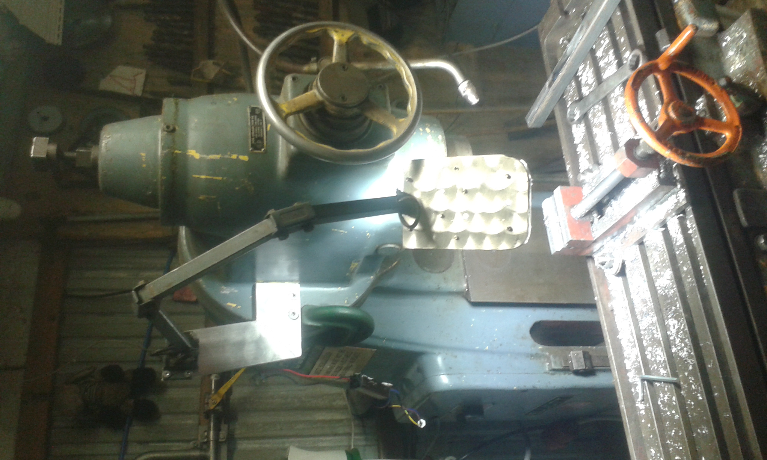

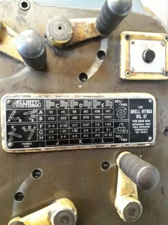

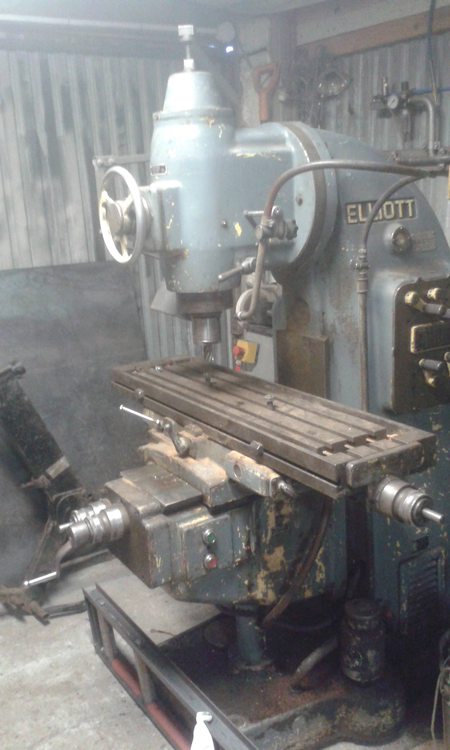

Witajcie!
Zakupiłem frezarkę Elliot Victoria V2 (informacje z tabliczki) i pojawił się problem. Spoglądając na najniższy poziom oleju przedstawiony na korpusie widać stan oleju w odpowiednim poziomie. Patrząc jednak na inne wskaźniki oleju jak ten powyżej dźwigni zmiany prędkości, czy poniżej stołu oleju nie widać wcale. Otrzymałem informację, że po uruchomieniu maszyny olej powinien ruszyć i pojawić się w dwóch w/w "oczkach". Jak zdiagnozować usterkę?

Re: Frezarka Elliott - pompa oleju
W czym jest problem bo nie bardzo rozumiem z opisu? Chodzi o to, że po włączeniu maszyny nie pojawia się olej w oczkach? Jeśli tak to trzeba rozkręcić i przeczyścić wszystkie rurki od smarowania, mogą być zatkane, zwłaszcza jeśli maszyna nie pracowała dłuższy czas a z tego co kojarzę ta frezarka długo wisiała na olx.
Przyjrzyj się dobrze zanim zaczniesz się dobierać z kluczami do rurek, bo czasami smarowanie jest, tylko oczko nie jest już całkiem przezroczyste. W niektórych maszynach jest też tak, że w takim oczku nie widać lodziku oleju a jedynie krople, które wypływają z rurki umieszczonej za oczkiem - strumień ten wskazuje prawidłowe działanie układu smarowania.

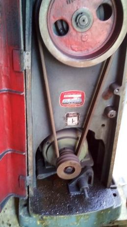

Spotkałem się z kilkoma maszynami, które do pompy oleju miały oddzielny silnik (np. TUB-32), zamień we wtyczce zasilającej dwa przewody fazowe miejscami, tak, żeby zmienić kolejność faz i sprawdź czy nie pojawi się olej w oczkach.
- Posty: 2688
- Rejestracja: 08 gru 2015, 12:23
- Lokalizacja: Lublin
- Kontakt:
W tym przypadku jeśli napęd główny jest trójfazowy to powinien się kręcić nie w tą stronę... Jeśli frezarka ma na skrzyni przełącznik obrotów to może nikt nie zauważył że na lewych chodzi w prawo Napinaczy pośrednich między silnikiem, a skrzynią nie ma więc w obie strony chodzi tak samo i bez szarpania W takim przypadku frezarka chodzi ale pompa nawet na głównym silniku będzie chodzić nie w tą stronę A nie bulgocze przypadkiem w skrzyni?atlc pisze:zmienić kolejność faz
Zwykle pod osłoną napędu jest rysunek paska ze strzałką, w którą stronę ma się kręcić...

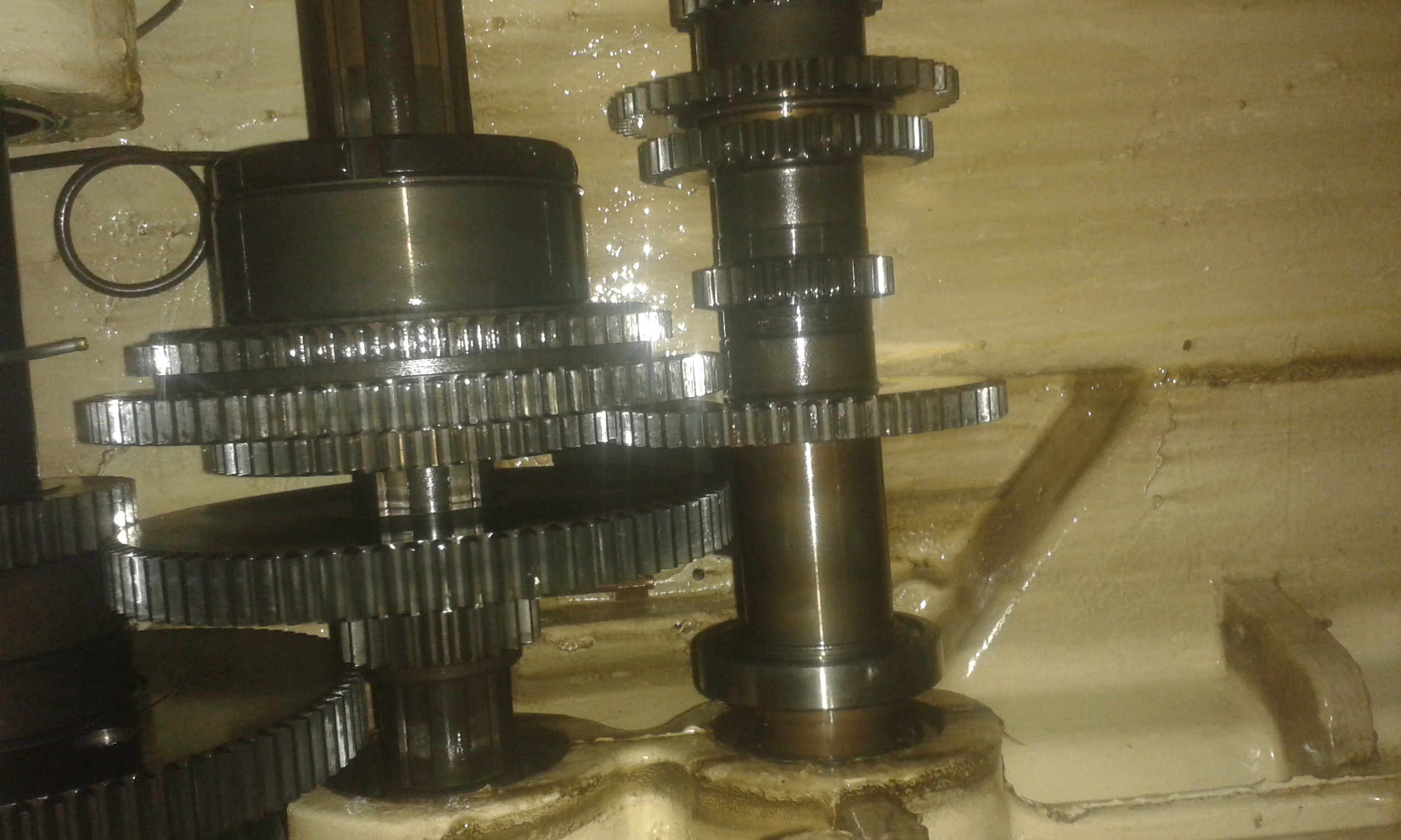

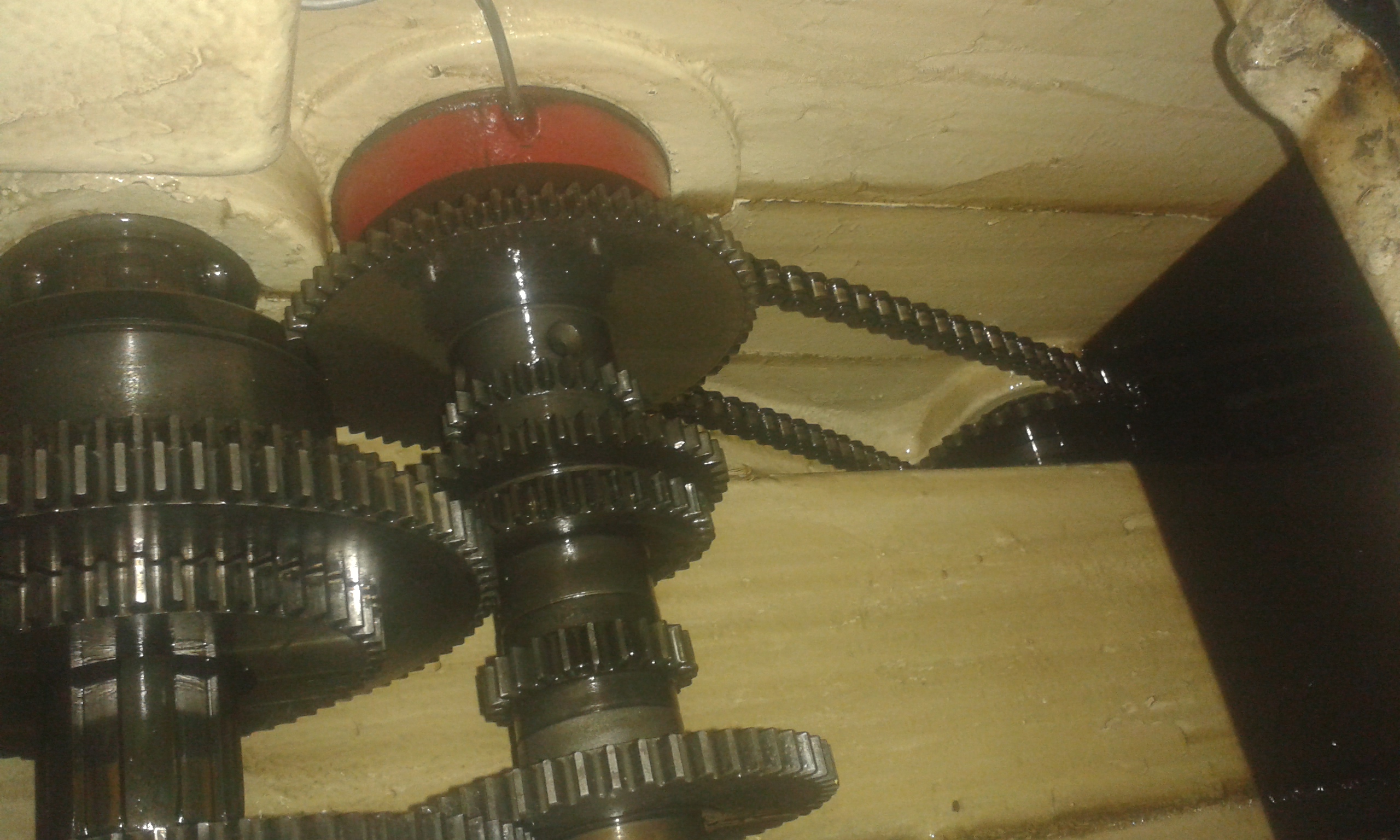

Dla potomnych:
-pompa oleju jest mechaniczna (napędzana mimośrodem)
- jeden ze śrutów (zawór?) znajduje się powyżej korpusu sitka ssącego
- rozdzielacz jest w ciężko dostępnym miejscu (dojście jest jedynie poprzez pokrywę dźwigni zmiany biegów)

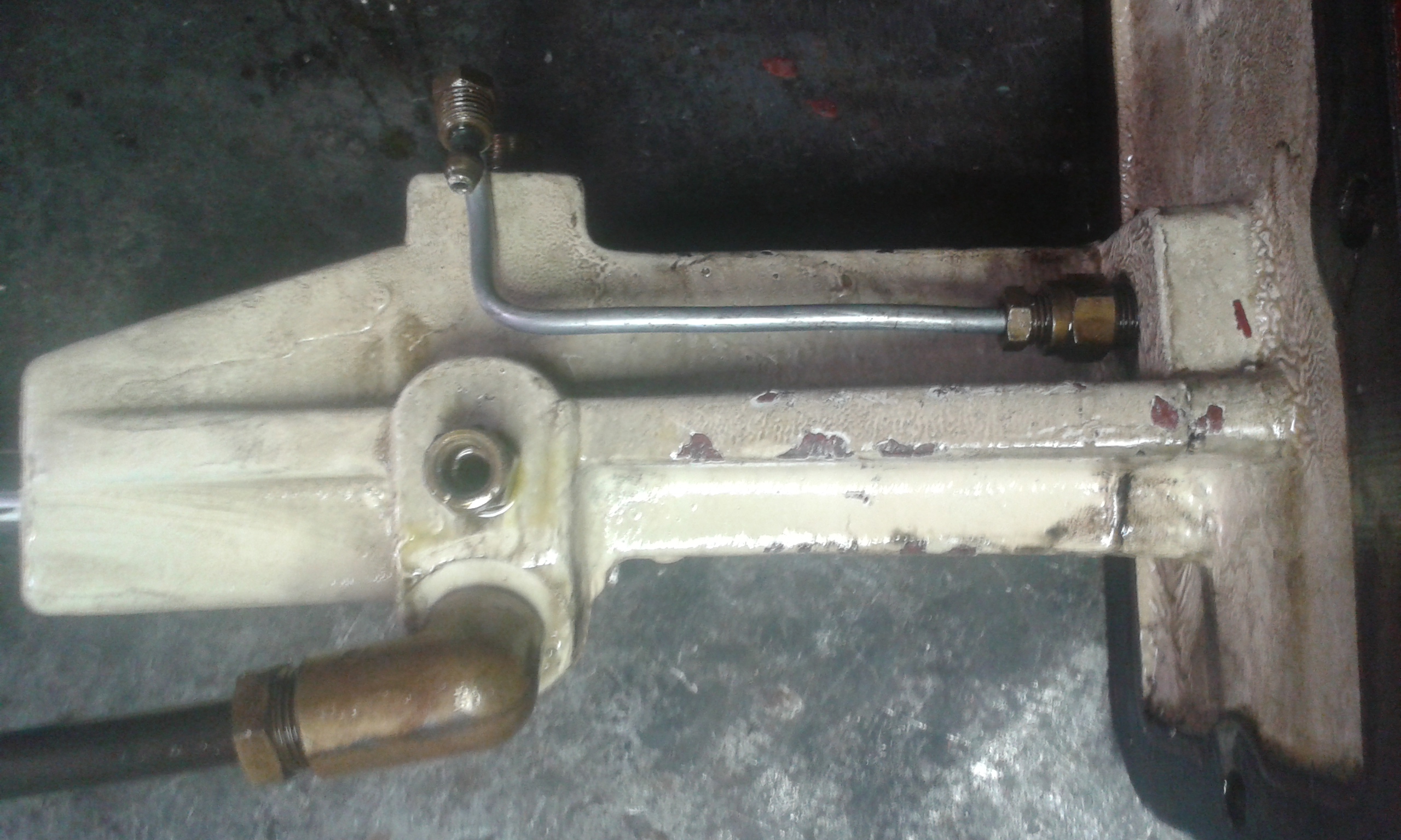

Problemem braku smarowania był pęknięty wzdłuż przewód miedziany między pompą a rozdzielaczem ( w połowie przewód jest zawinięty w spiralę -myślę że ma to na celu zatrzymanie powracającego oleju). Pompa ma na tyle dużą wydajność, że obracając wałem (z mimośrodem napędzającym pompę) olej momentalnie pojawia się we wszystkich wyjściach z rozdzielacza. Co tam się musi dziać podczas normalnej pracy
1. Pompa
2. Najszybszy sposób demontażu (ważne by odkręcić cienki przewód odpowietrzający od korpusu przed wysunięciem z korpusu)
3. Środek dość pusty

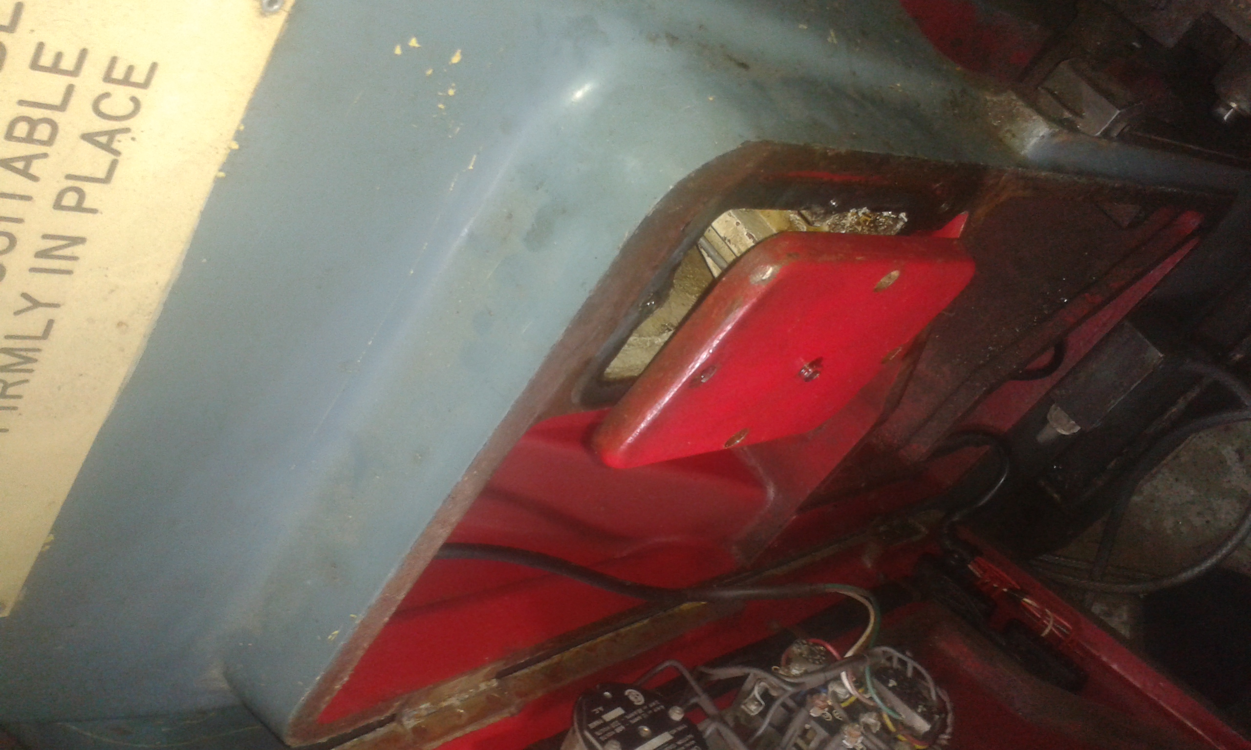

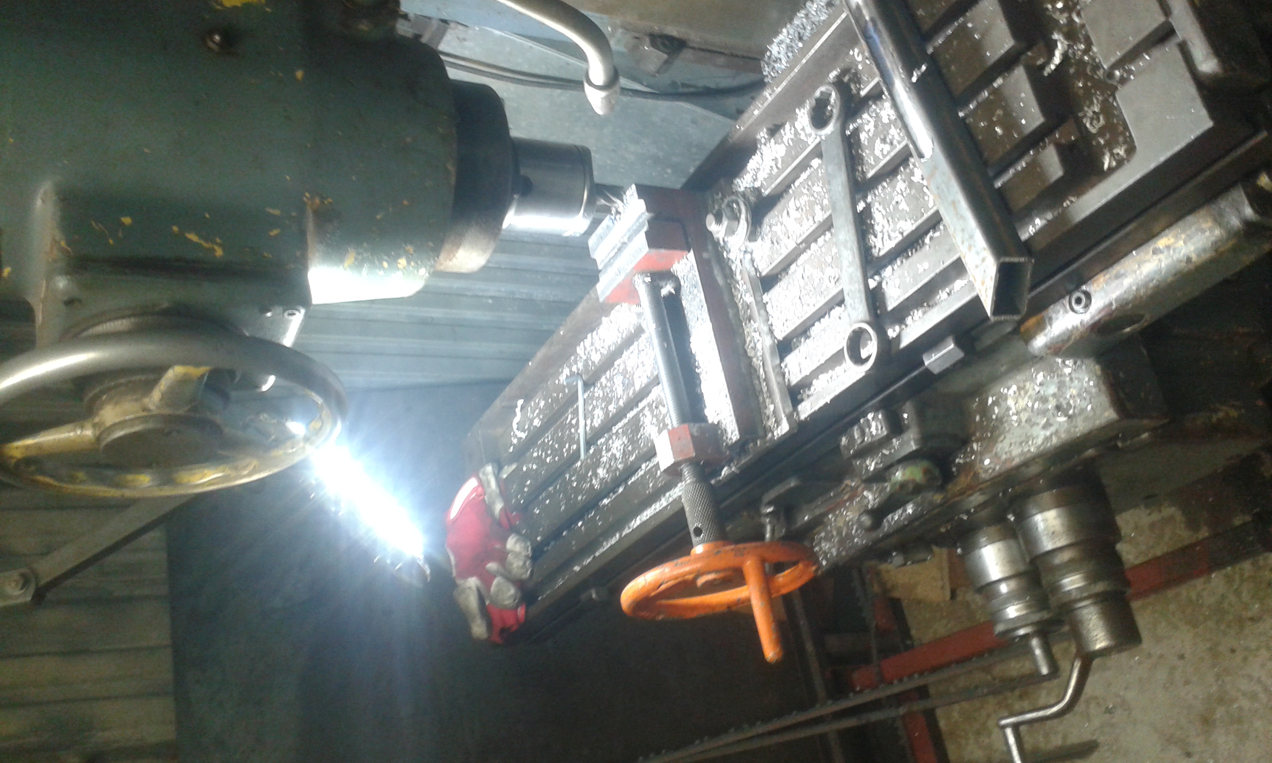

A teraz pytanie o smarowanie nr 2 czyli to którego wskaźniki pojawiają się pod stołem. Rozumiem że po jednej stronie mam pompę ręczna którą smaruję łoże, jednak mam też 2 podziałki (myślę że jedna wskazuje przepływ, a druga stan oleju jak w przypadku głównego korpusu maszyny). Czy realne jest by maszyna smarowana była z jednej pompy głównej? Czy jest możliwość że druga jest pod stołem?
