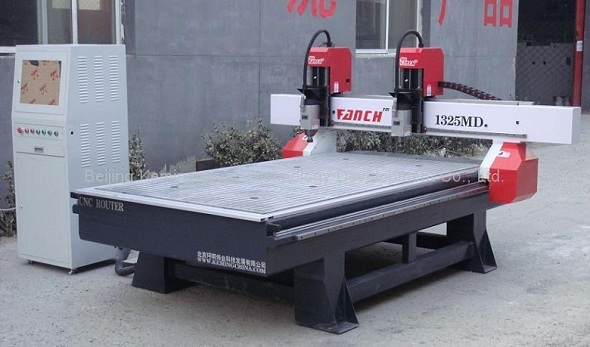

Witajcie ! Potrzebuję frezarkę dwuosiową - dwuwrzecionową najlepiej małą (do 150KG) ale... i tu pojawia się problem potrzebuję aby była możliwość precyzyjnego ustawiania odległości pomiędzy dwoma frezami... tolerancja 0,5mm. Czy ktoś wymyślił już taka maszynę?
Dziękuję za info.

Pewnie że ktoś wymyślił i nawet sprzedają takie. Przykład poniżej:
Akurat w tej nie da się chyba zmienić odległości między wrzecionami ale to akurat można sobie coś takiego wymyślić lub zlecić komuś aby zrobił taką z regulowanym rozstawem wrzecion.

to nie lepiej 2 zetki na bramie zawiesić i sterować programem?, bez tracenia czasu na manualne ustawianie, no i większe możliwości, czemu rezygnujesz z 3osi?
przykład

dance1 pisze:to nie lepiej 2 zetki na bramie zawiesić i sterować programem?
jak nie ma potrzeby to szkoda kaszy dodatkowa śruba silnik sterownik większy trafok itd. ja bym jedynie drugie wżeniono wyposażył w tani liniał - zeruje liniał> odsuwam wrzeciono o daną wartość >blokuje i ustawione. Przy zmianie nawet kilka razy na dniówkę nie powinno to być szczególnie upierdliwe.
Pytanie czy faktycznie chodzi koledzeAdrian TOK, tylko o 2 osie w sensie X Y czy po prostu normalny układ X Y Z z tym że z dwiema osiami Z

Założę się, że chodzi o dwa wrzeciona a nie o brak zetki. :cool:
