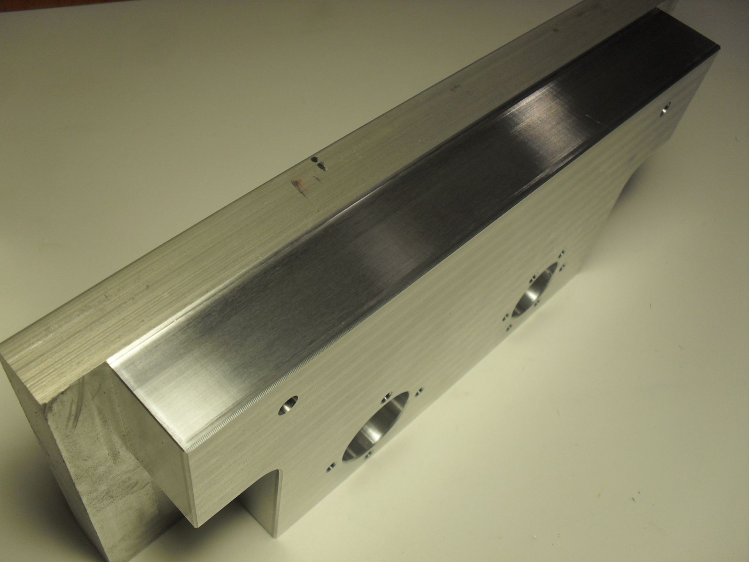

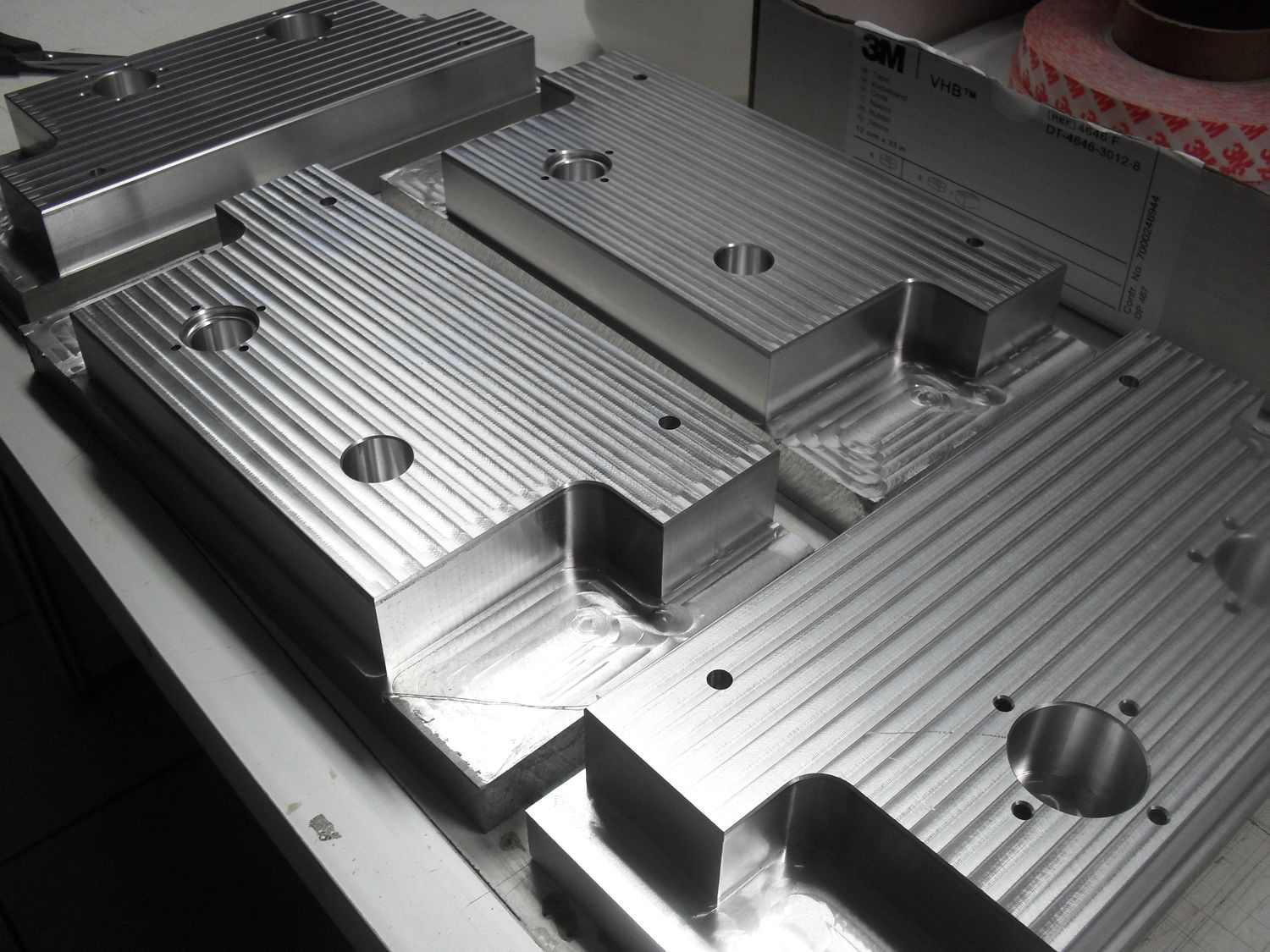

Trafiła się mała seria fajnych detali w PA6.
Można było sobie pozwolić na różne rodzaje obróbki i wykorzystanie kilku narzędzi.
Cała ścieżka jak zwykle zaprogramowana w PikoCAM`ie

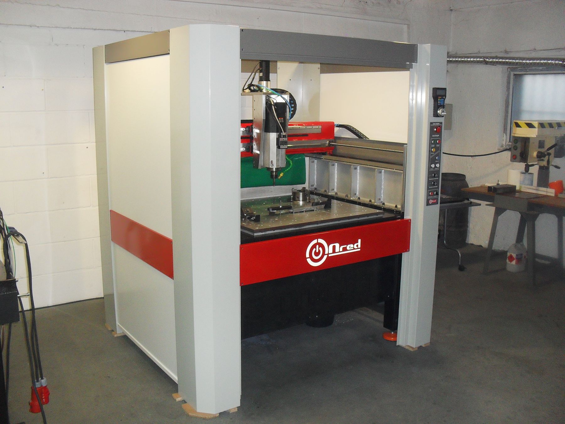

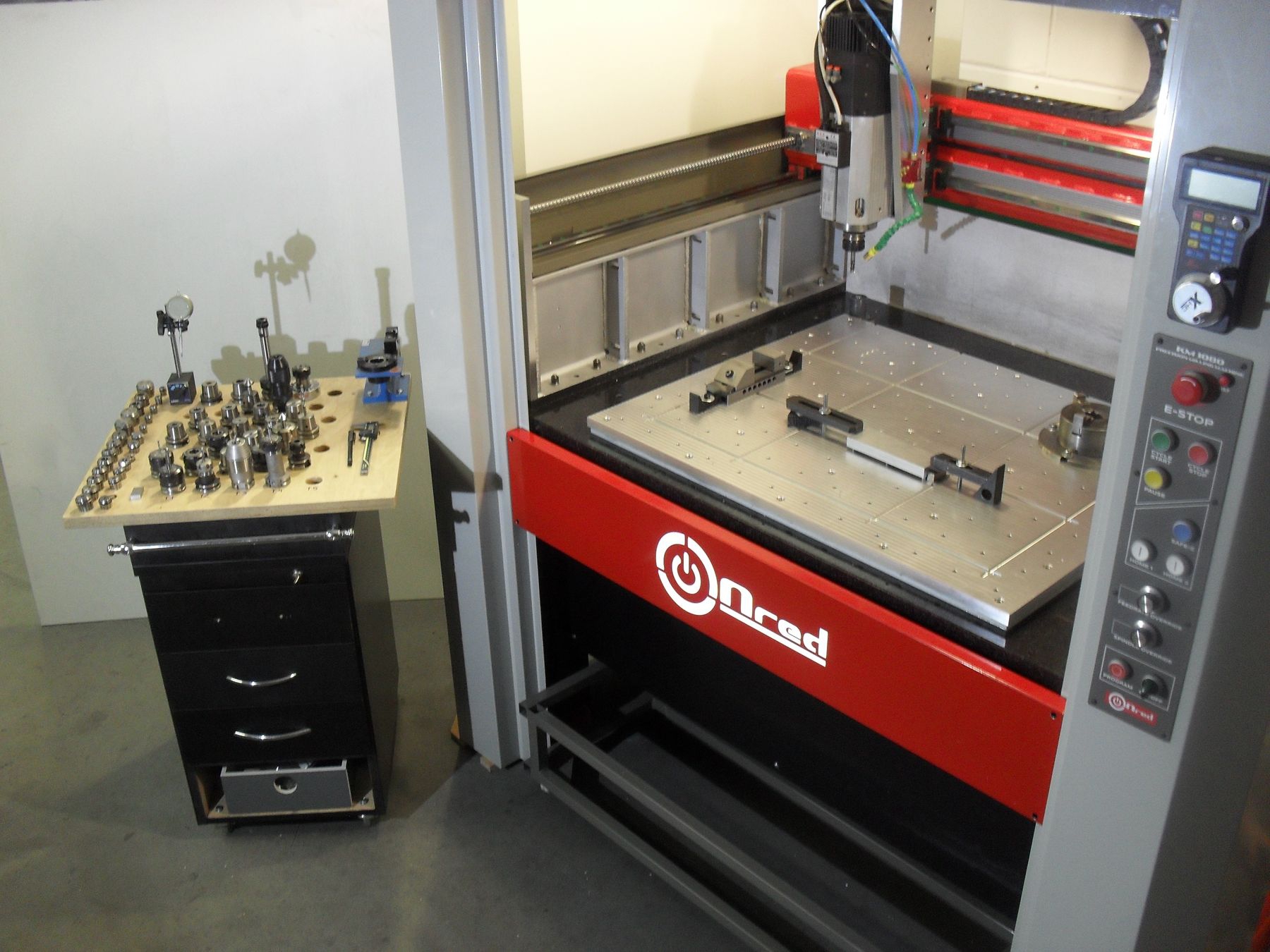

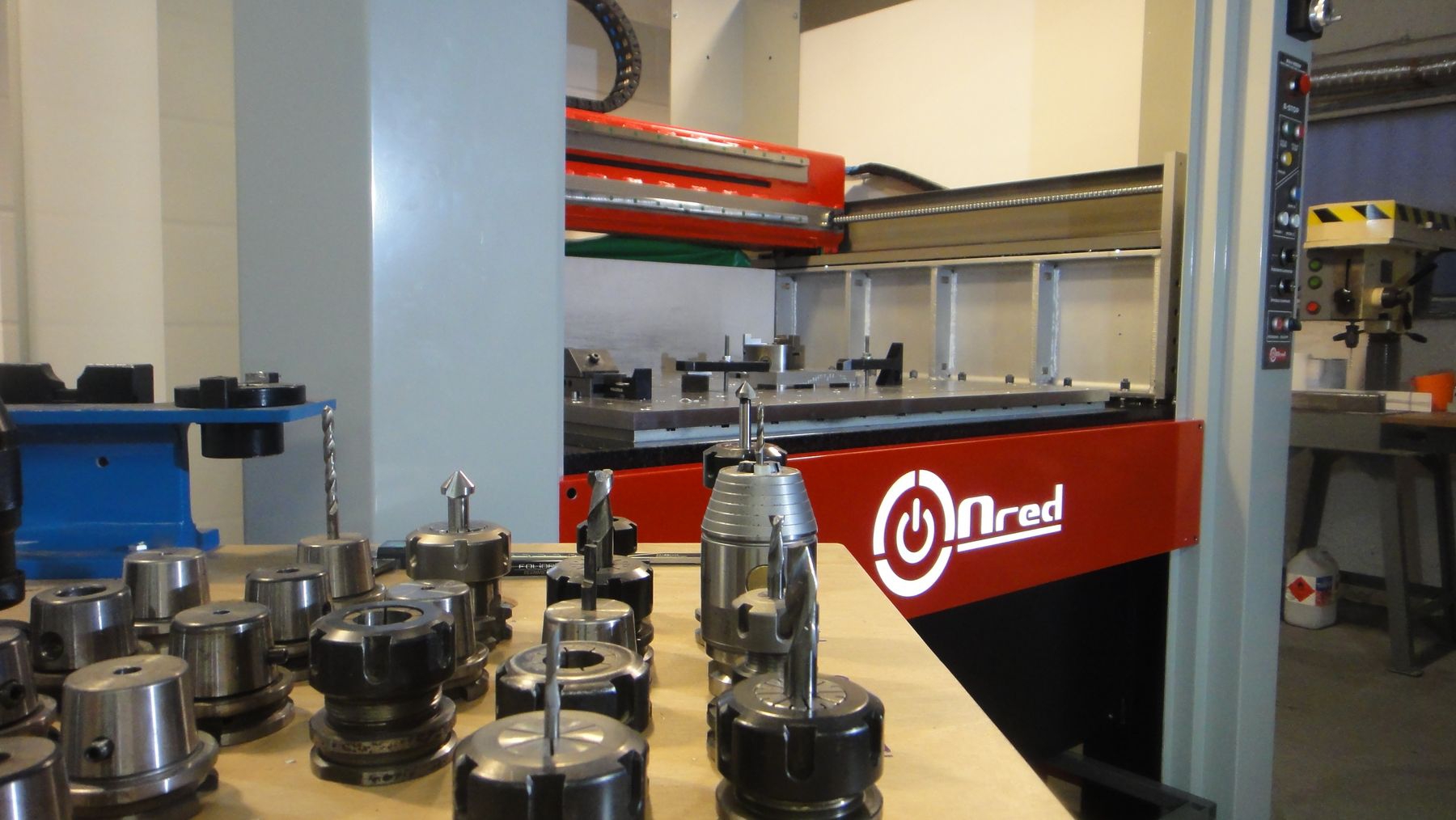

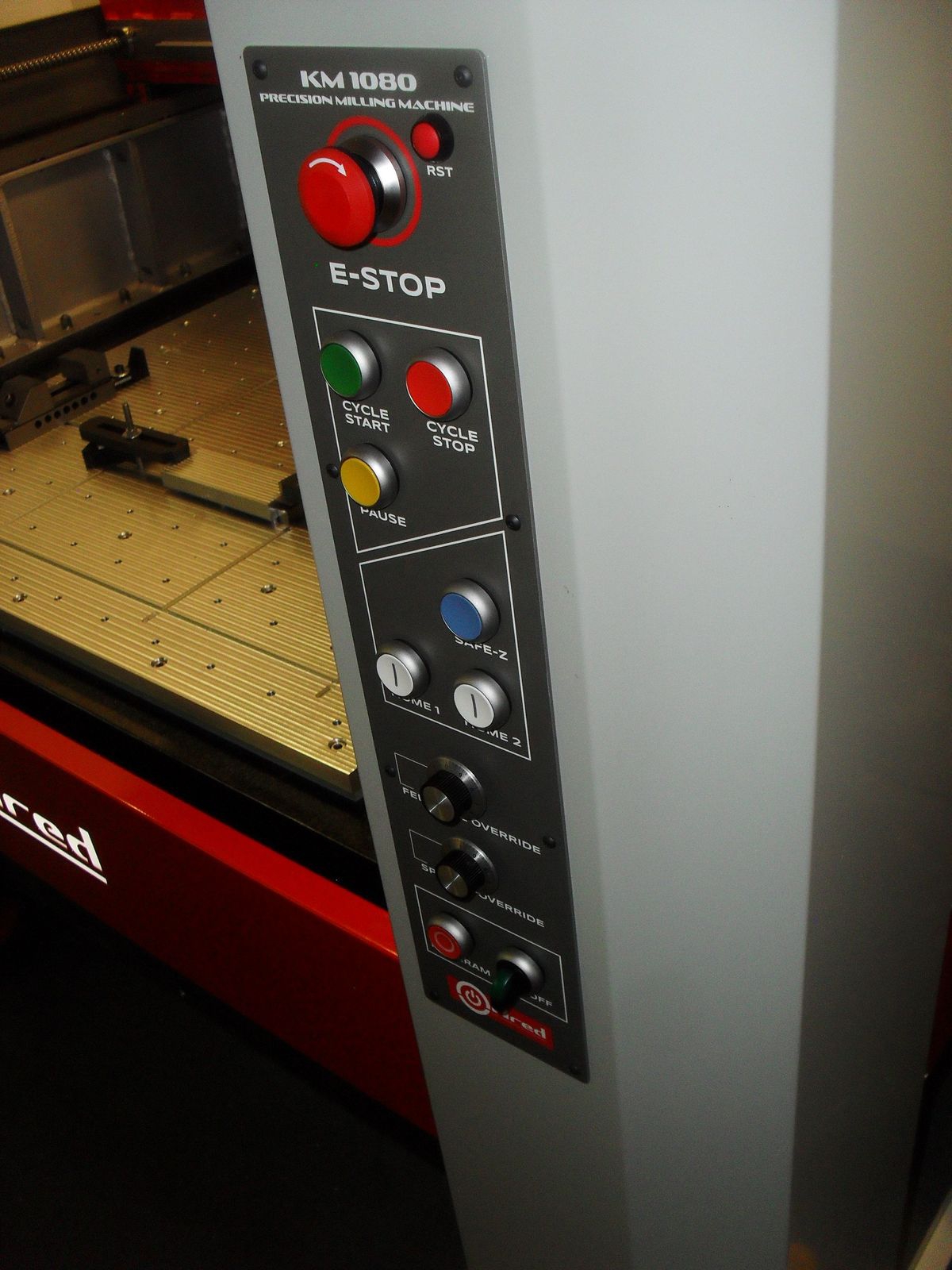

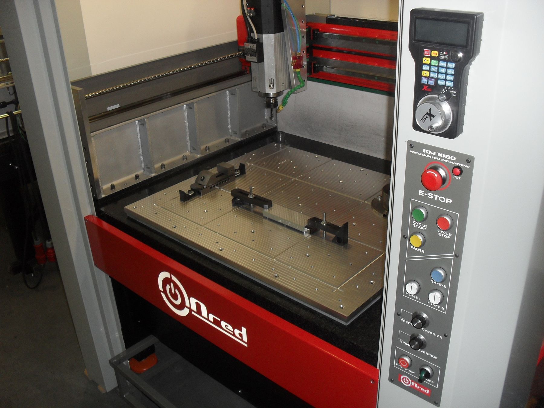

Wbrew pozorom zaprojektowanie i złożenie kompletnej obudowy by była przemyślana, solidna oraz spełniała swoje zadanie a do tego cieszyła oko nie jest takie łatwe jak by mogło się wydawać. Gdyby nie wytrwałość Marka pewnie by nie było tak jak jest teraz.
Do skończenia zostało obudować kolumny nośne bramy od środka wyciętymi laserem panelami, zawiesić wysięgnik z panelem operatora z PC, klawiaturą i monitorem który już też mamy praktycznie gotowy, skończyć zsypy wiórów i wózek pod maszyną oraz zamontować klapę na siłownikach, która też już jest. Klapa będzie naprawdę spora, praktycznie nie zasłoni nic z tego widoku co już teraz na zdjęciach widać.
No i jeszcze osłony śrub kulowych, które niestety trzeba robić na wymiar.
Obudowa nie jest połączona z maszyną niczym poza trzema przewodami - to tak do wiadomości Spoola i Oprawcy, bo Wasze rady dały nam dużo do myślenia i po dłuższej naradzie uznaliśmy też, że tak będzie najlepiej. Przy tych przyspieszeniach, pewnie by grały.
Podoba Wam się?

A czy ten stół ma jakieś odcieki chłodziwa? Wygląda to profesjonalnie w każdym calu, pytanie czy cena będzie konkurencyjna do innych producentów?
