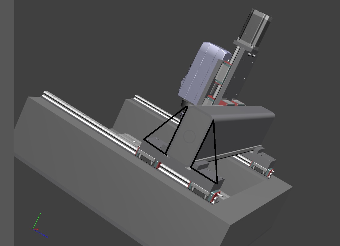

co myślicie o takiej koncepcji , podpory do bramy nie są skończone ,(zastanawiam się jak to zrobić by obróbka była tania )
brama profil 100x200mm wypełniony "kompozytem" z przyspawanymi szlifowanymi płytkami pod prowadnice
stół to płyta 900x900x20mm i dwa profile stalowe 100x200mm z przyspawanymi od góry szlifowanymi szynami

loneman pisze: co myślicie o takiej koncepcji , podpory do bramy nie są skończone szlifowanymi i
Koncepcje zmieniają się u Ciebie co dzień ale na tym etapie to może i dobrze ale sam musisz wiedzieć w jakim kierunku iść i trzymać się jednej konstrukcji ale... :wink:
Jeśli chodzi o podpory to ja tak to widzę
