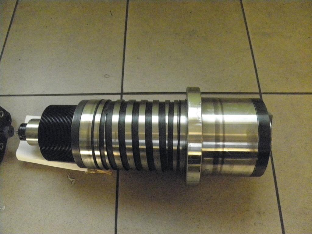

racja , ale ja potrzebuje akurat taką maszynę i nie za bardzo mnie stać na tańsze prototypy
ogółem wole się przyłożyć , dobrze zaprojektować , policzyć co się da by nie było niespodzianek i awarii których można było uniknąć już na początku
maszynka ma być do precyzyjnej obróbki aluminium i stali , obróbek po-hartowniczych
ewentualnie do szlifowania ( takie tam marzenia... :grin: )
a zakres mały bo zależy mi na sztywności ( może uda mi się to jakoś powiększyć ale to później)
na razie projektuje wrzeciono ....
trochu to potrwa

Moim zdaniem przy tak niewielkim polu pracy można by znacząco uprościć całą konstrukcję. Swego czasu rafamet wystawiał na allegro płyty/stoły traserskie duże z rowkami teowymi, 700x1000 kawał grubego szlifowanego żeliwa. Proponuje taką płytę na gotową podstawę - boki można również odlać z żeliwa jako monolit np. 2x blok 100x1000x500 ze stopą pozwalającą się przykręcić do podstawy. Łatwo taki blok obrobić precyzyjnie i przede wszystkim żadnego spawania. Po skręceniu otrzymujemy klatkę z żeliwa o kubaturze użytkowej 700x700x500. Ruchoma belka Y to już dowolność, próbowałbym szukać odpowiednio masywnego stołu z frezarki - lub wyspawać i odprężyć maksymalnie masywną konstrukcję z szeroko rozstawionymi prowadnicami. Jeden silnik dla dwóch śrub przełożony paskiem w osi Y wystarczy. Wrzeciona sugeruję szukać gotowego na ebay z centrum obróbczego - ew. zamówić u chińczyków sam wrzeciennik np. pod bt40 napędzany paskiem pod dowolny silnik. Zalety to niskie obroty i niezły moment do frezowania stali w porównaniu z elektrowrzecionami, np taki:
pozdrawiam
