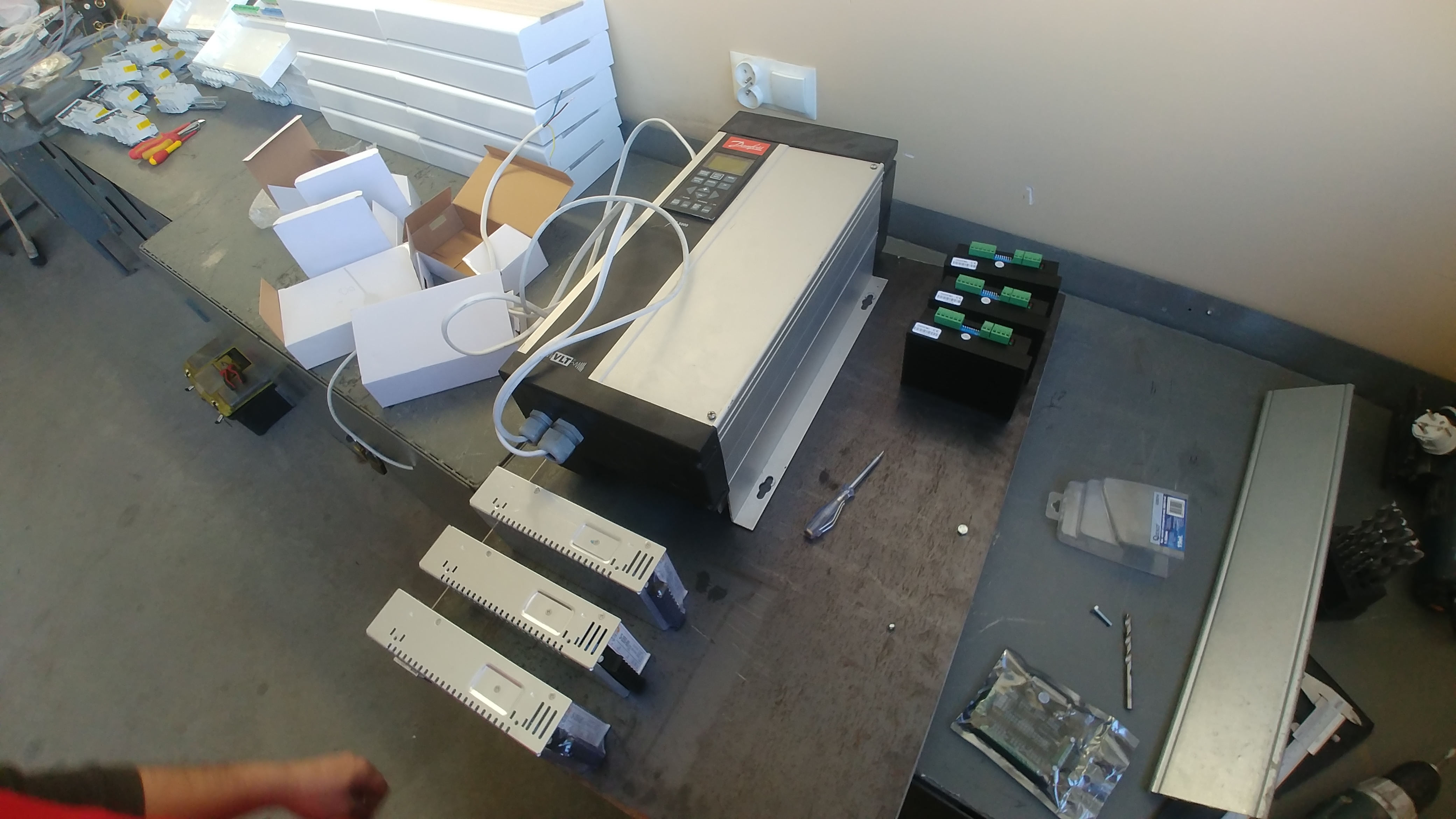

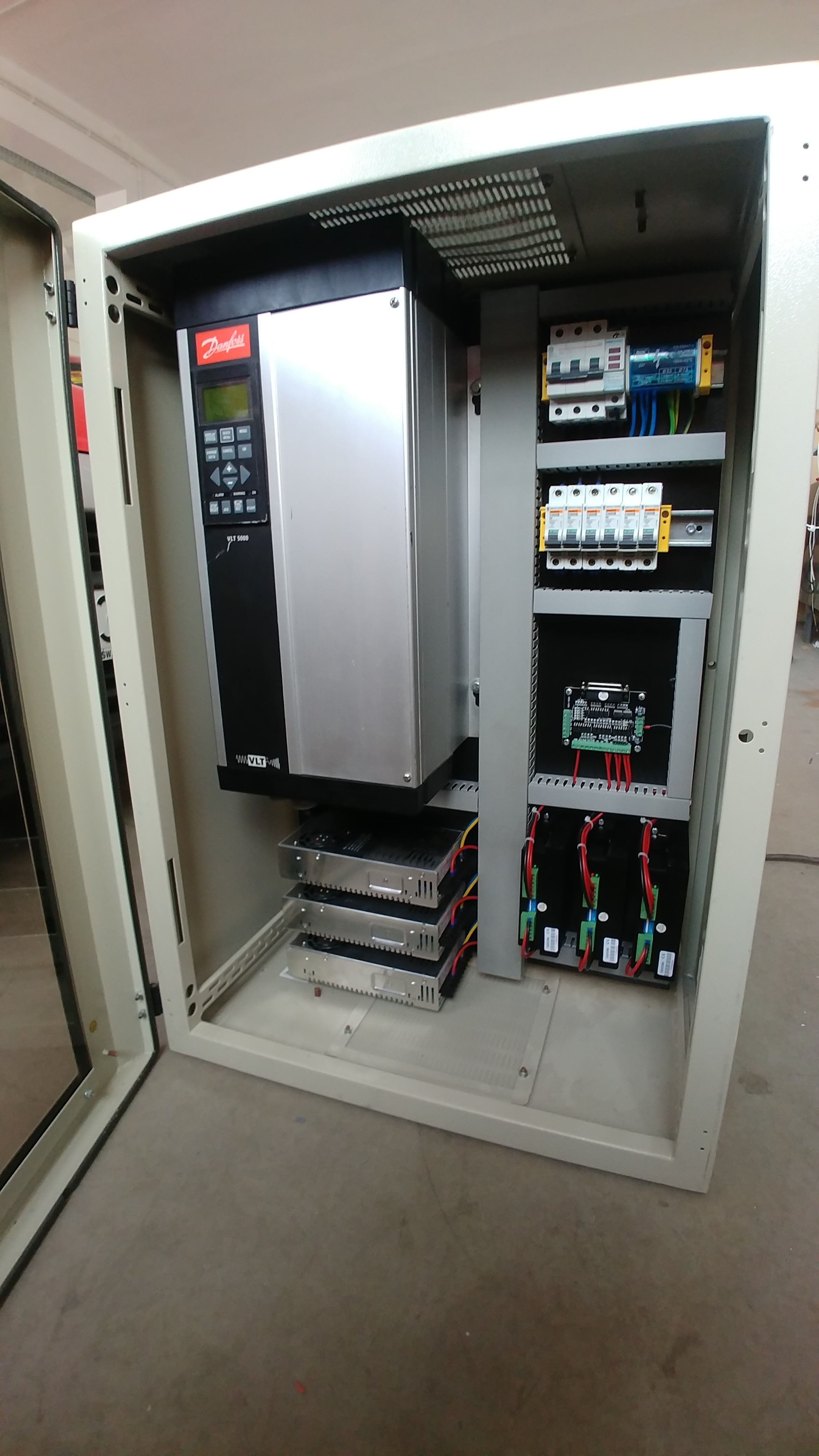

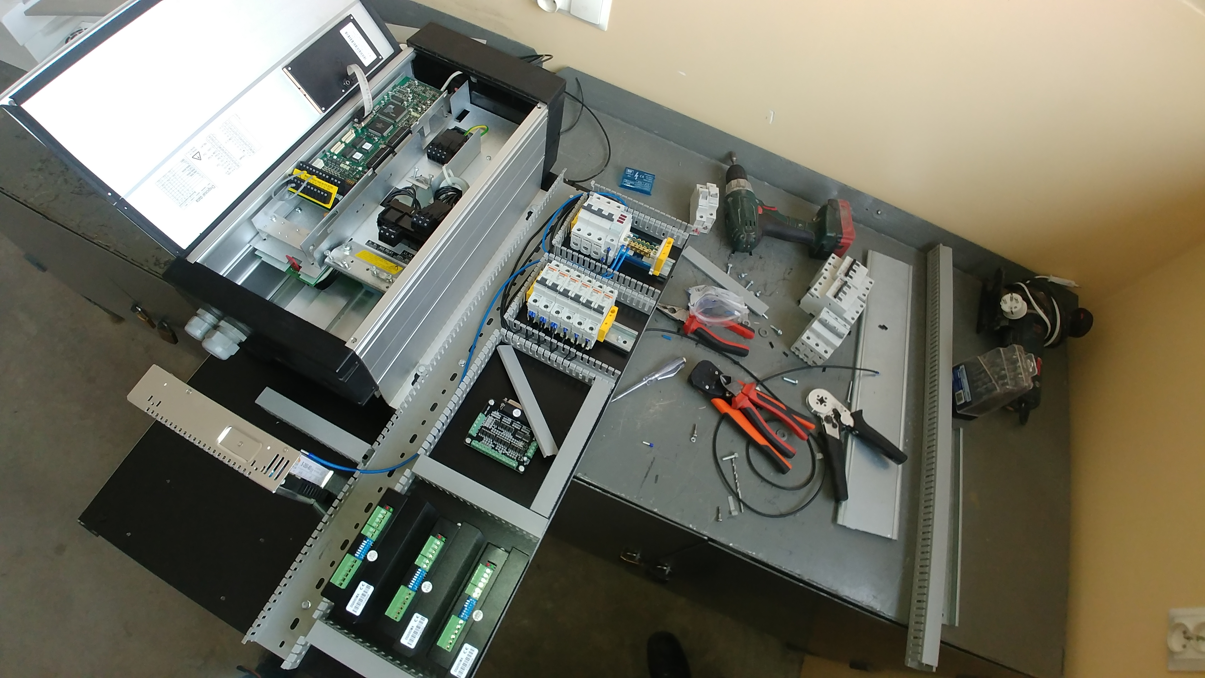

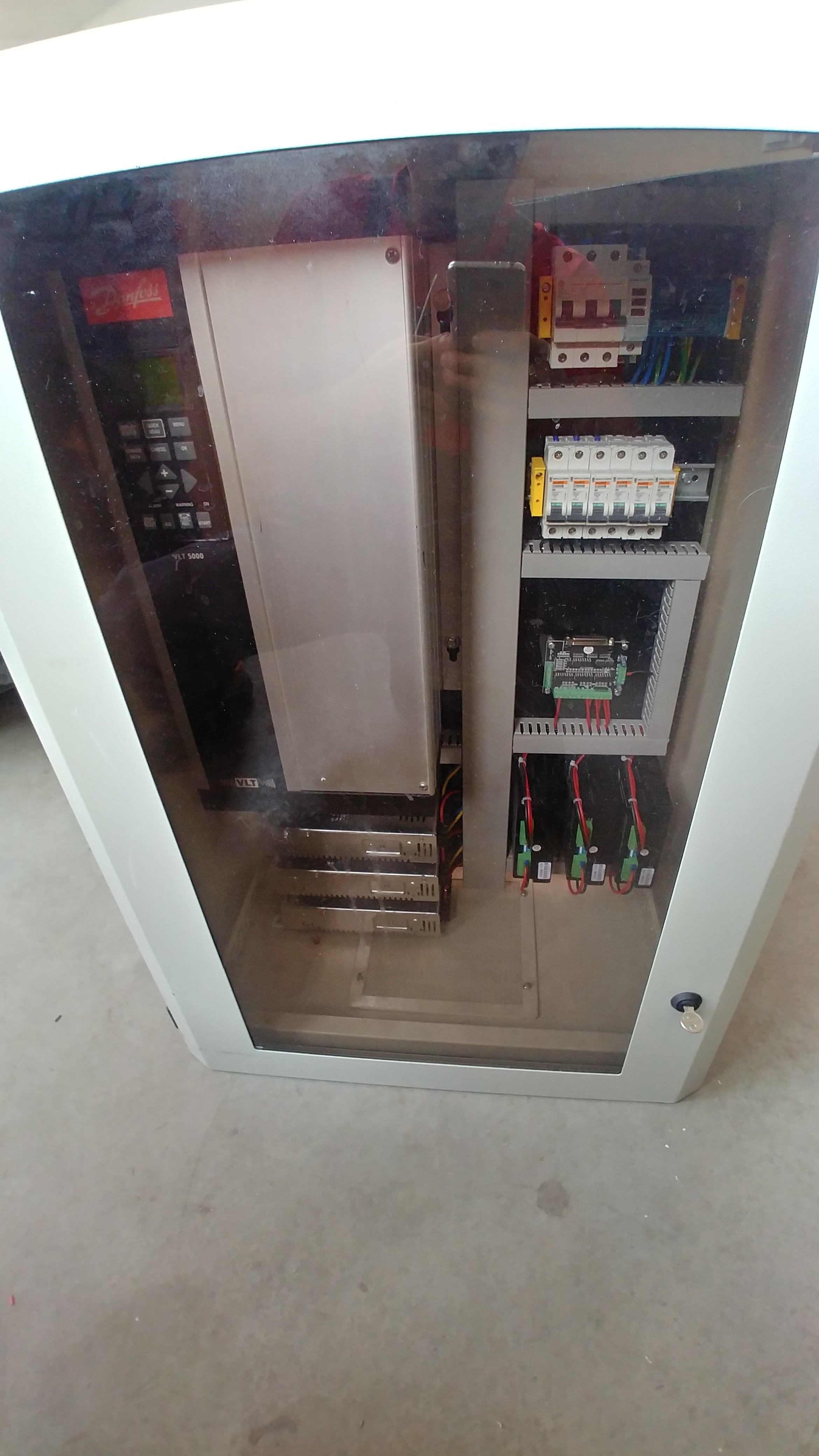

Post napisał: lukasixthm » 14 mar 2019, 22:40
Rozdzielnia praktycznie poskładana.
https://youtu.be/qspU8VtjYPM
1
2
3
4

Post napisał: gozdd » 21 mar 2019, 15:15
Jakie wrzeciono przewidujesz?
mineque
Posty: 593
Lokalizacja: Południe
Re: Frezarka do stali 800x550x450 - stół traserski, stała brama
#24
Post napisał: mineque » 21 mar 2019, 17:49
Falownik na oko wygląda na 7,5-15kW
Dodane 2 minuty 8 sekundy:
I trochę nieszczesliwe umiejscowienie zasilaczy. Falownik będzie zaciągał z nich ciepłe powietrze
lukasixthm
Posty w temacie: 9
Posty: 146
Rejestracja: 01 maja 2013, 21:41
Lokalizacja: Ostrowiec Św
#25
Post napisał: lukasixthm » 21 mar 2019, 20:07
mineque pisze:
21 mar 2019, 17:49

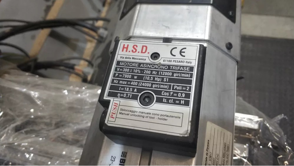

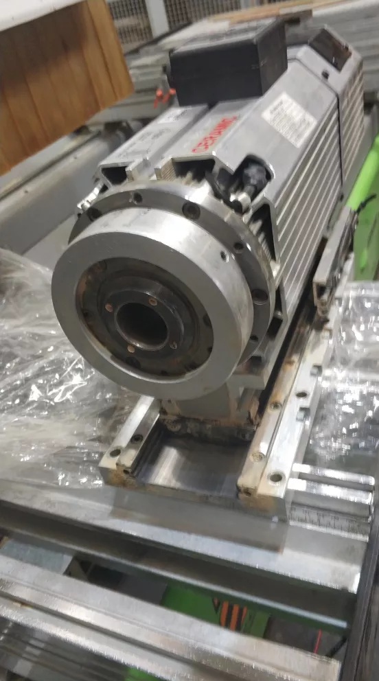

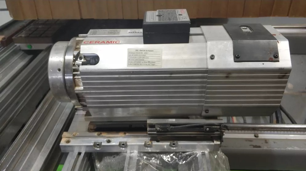

Dokładnie - falownik ma 7,5kW 1000Hz. Ma pędzić silnik 4kW więc nie powinien się pocić nawet jak będzie mu podwiewać z zasilaczy. Nie grzeją się zbytnio.
Co do wrzeciona to jak wspomniałem wstępnie ma być to silnik 4kW + jakiś uchwyt BT30 może BT40, może chińczyk, może ten lepszy, może zwykły zielony po szlifie... Ogólnie - nie wiadomo.
Wpadł też taki pomysł do głowy..
Jest na OLX takie HSD:
https://www.olx.pl/oferta/elektrowrzeci ... d0eddef855
gdyby link zgasł:
Obrazek Obrazek
Frezowana ma być stal, alu, jakiś kolor czasem. Czy to się nadaje do takiego użytku? Frezarka można powiedzieć że powstaje na potrzeby hobbystyczne, żadna orka po 8h/5dni.

Post napisał: mineque » 21 mar 2019, 20:27
Do stali 24k RPM to za wysokie obroty, bardziej aluminium.

Post napisał: MarioMAX » 22 mar 2019, 09:47
Ten 7,5kw przy obrotach rzędu 6k obr ma już bardzo wysoki moment, więc do stali jakimiś rozsądnymi frezami będzie dwał radę. Skoro nie orka 8h/5 to będziesz bardzo z niego zadowolony.

Post napisał: gozdd » 22 mar 2019, 16:18
Lepsze takie HSD niż chińskie BT30, moim zdaniem.

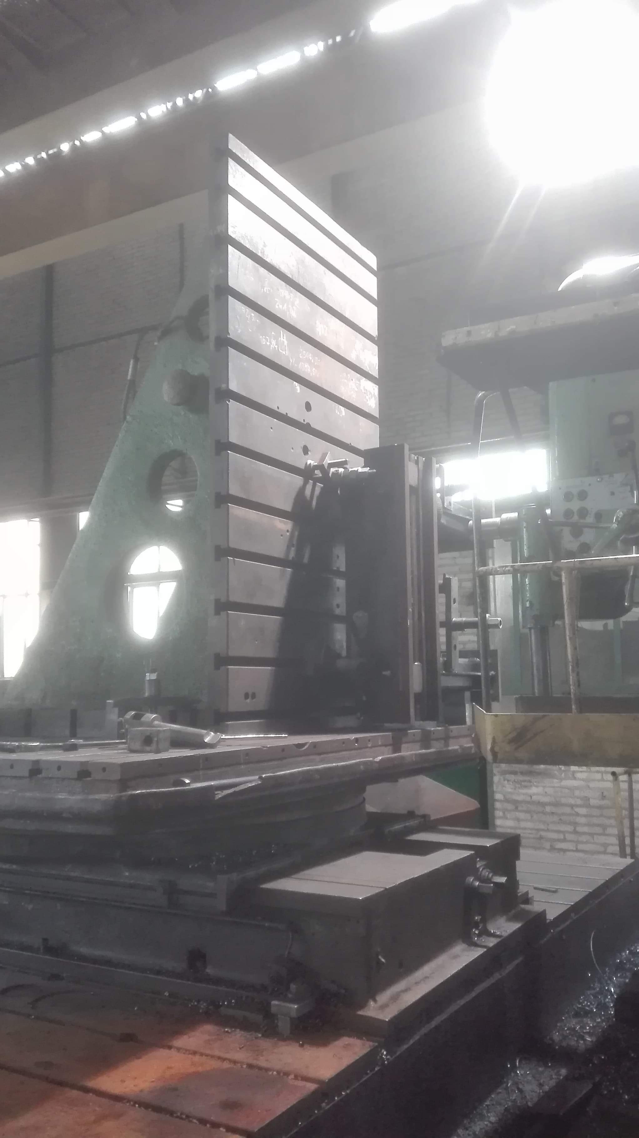

lukasixthm
Posty w temacie: 9
Posty: 146
#30
Post napisał: lukasixthm » 23 maja 2019, 10:15

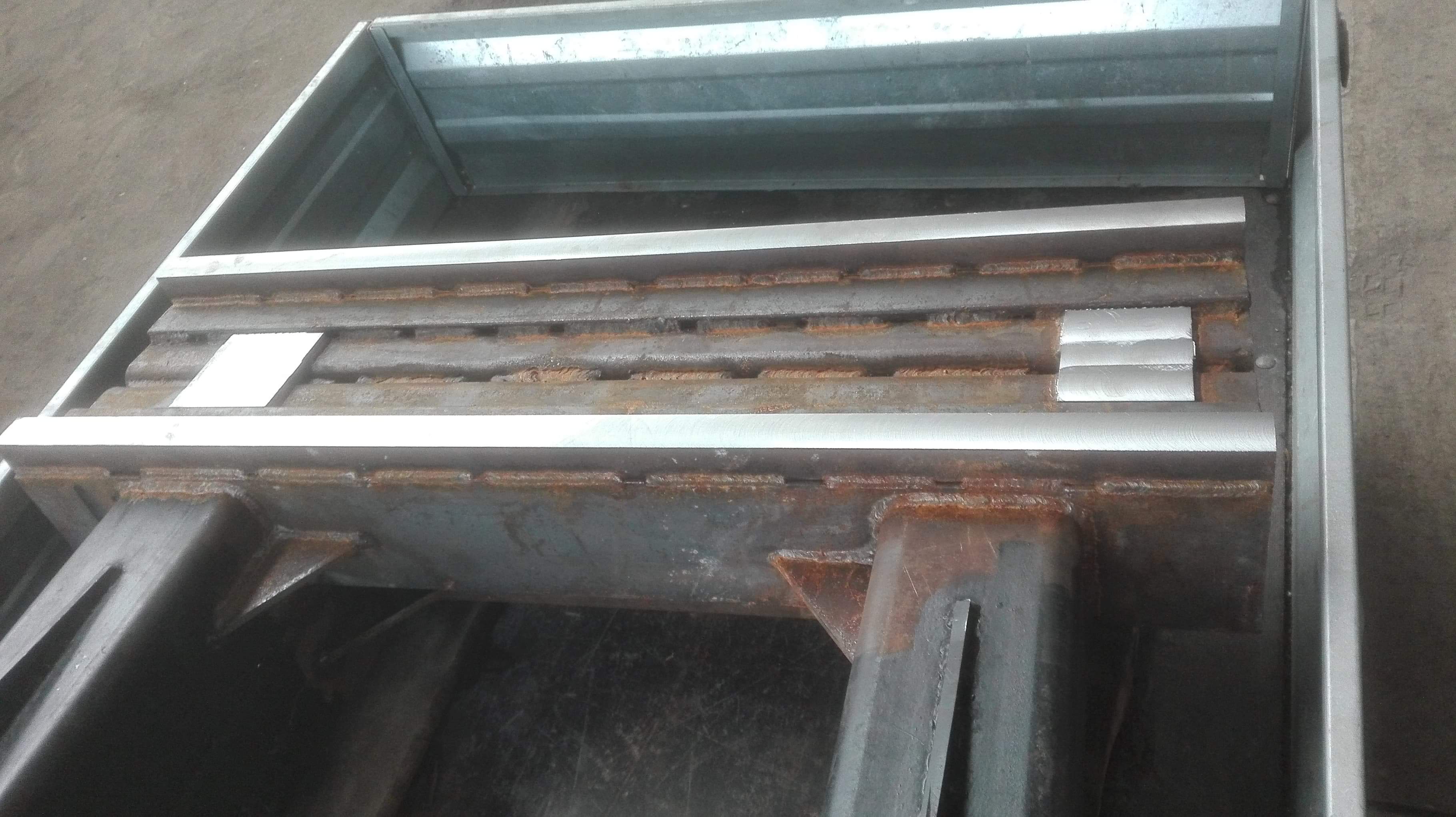

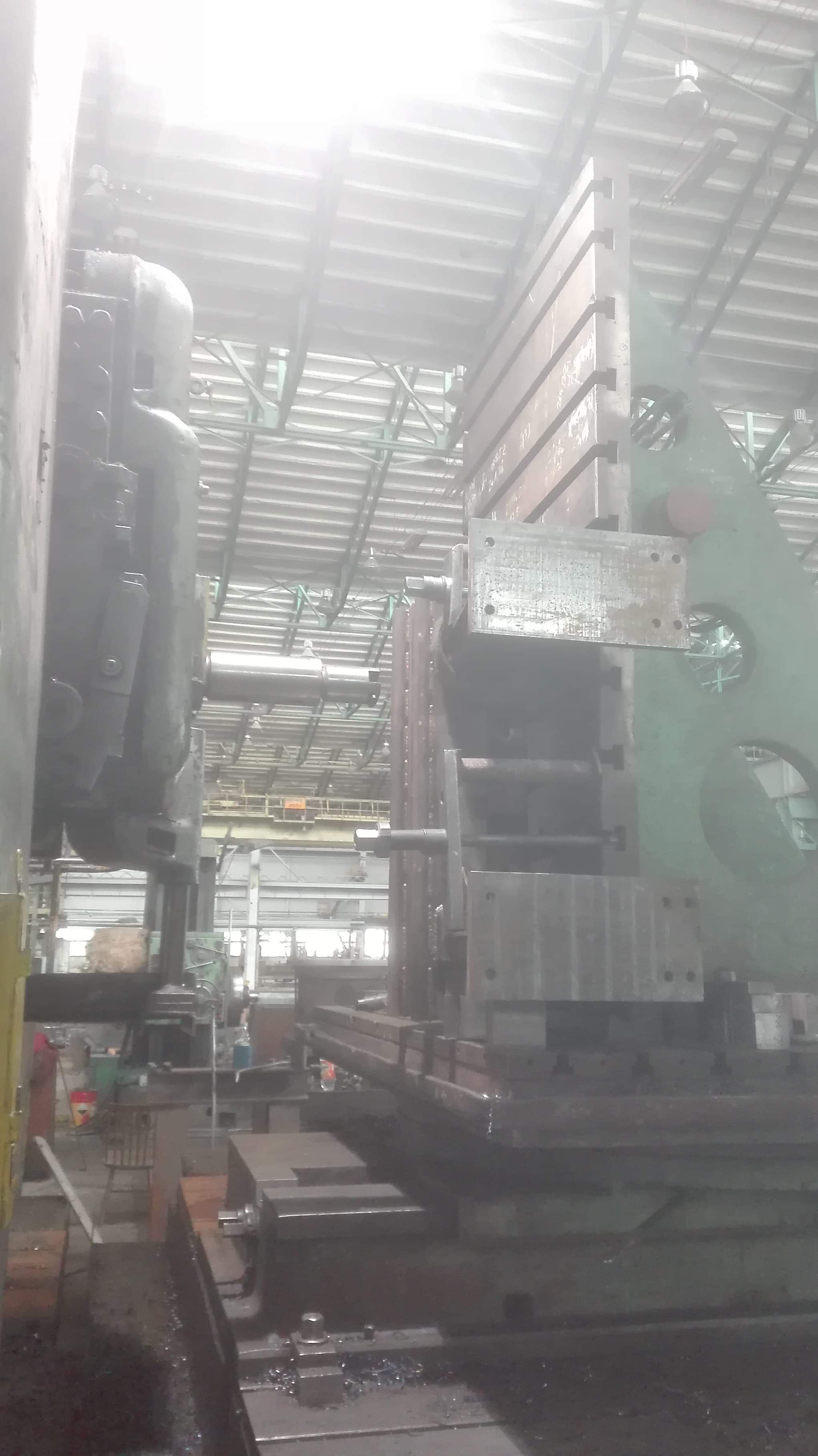

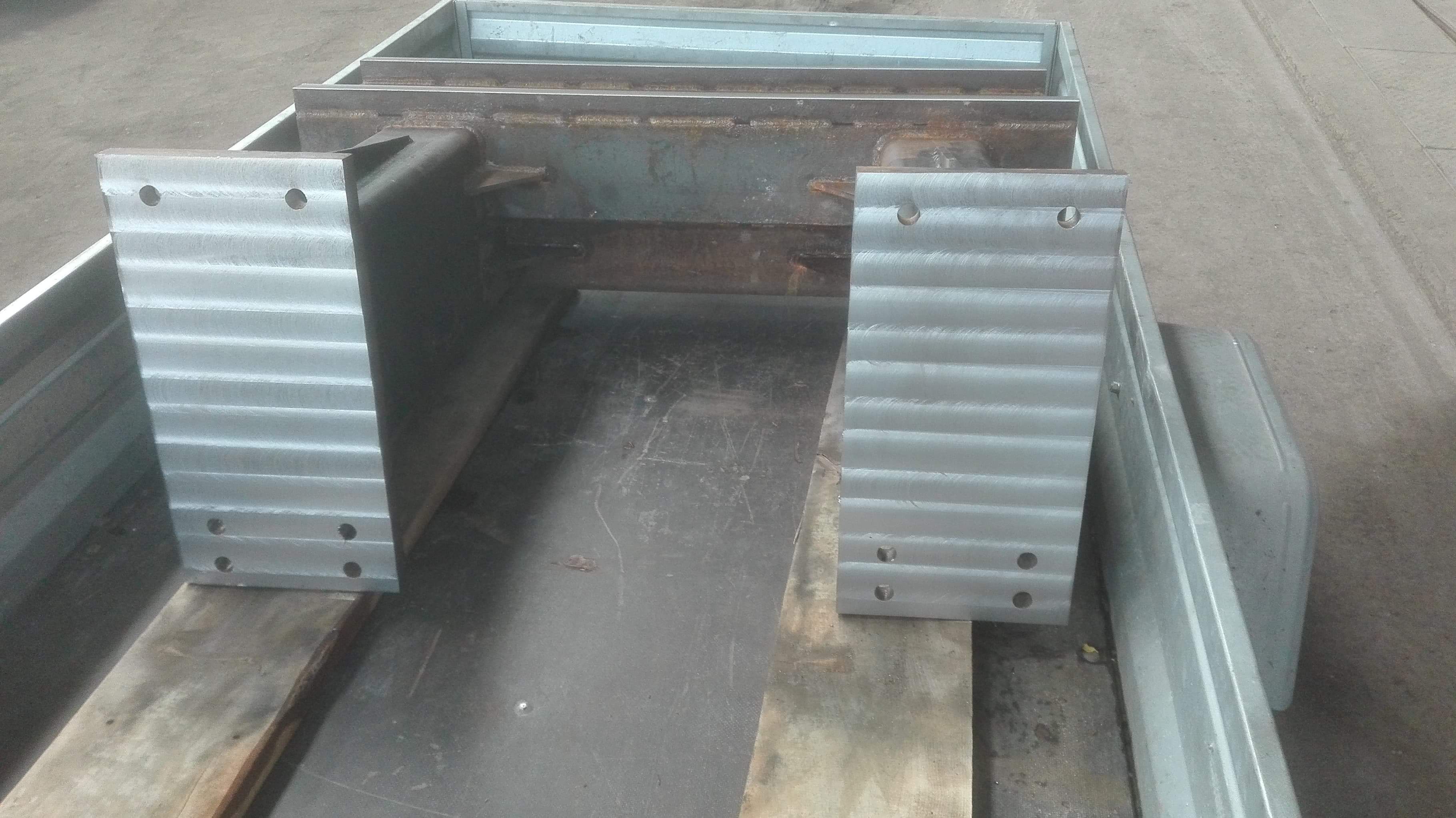

Brama już po obróbce. Jest problem z przeszlifowaniem krzyżaka. Wymiar 490x370x30. Nikt w okolicy nie ma takiej magnesówki. Może ktoś z forumowiczów wie kto, gdzie i za ile jest w stanie taki gabaryt szlifnąć?
