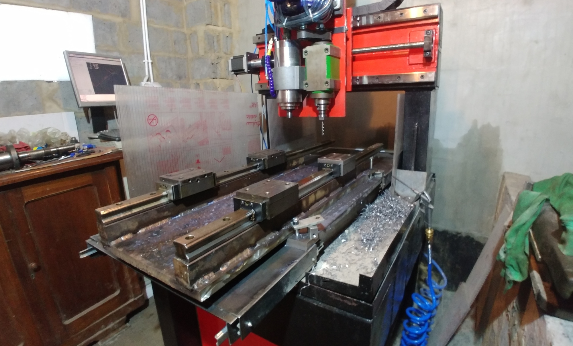

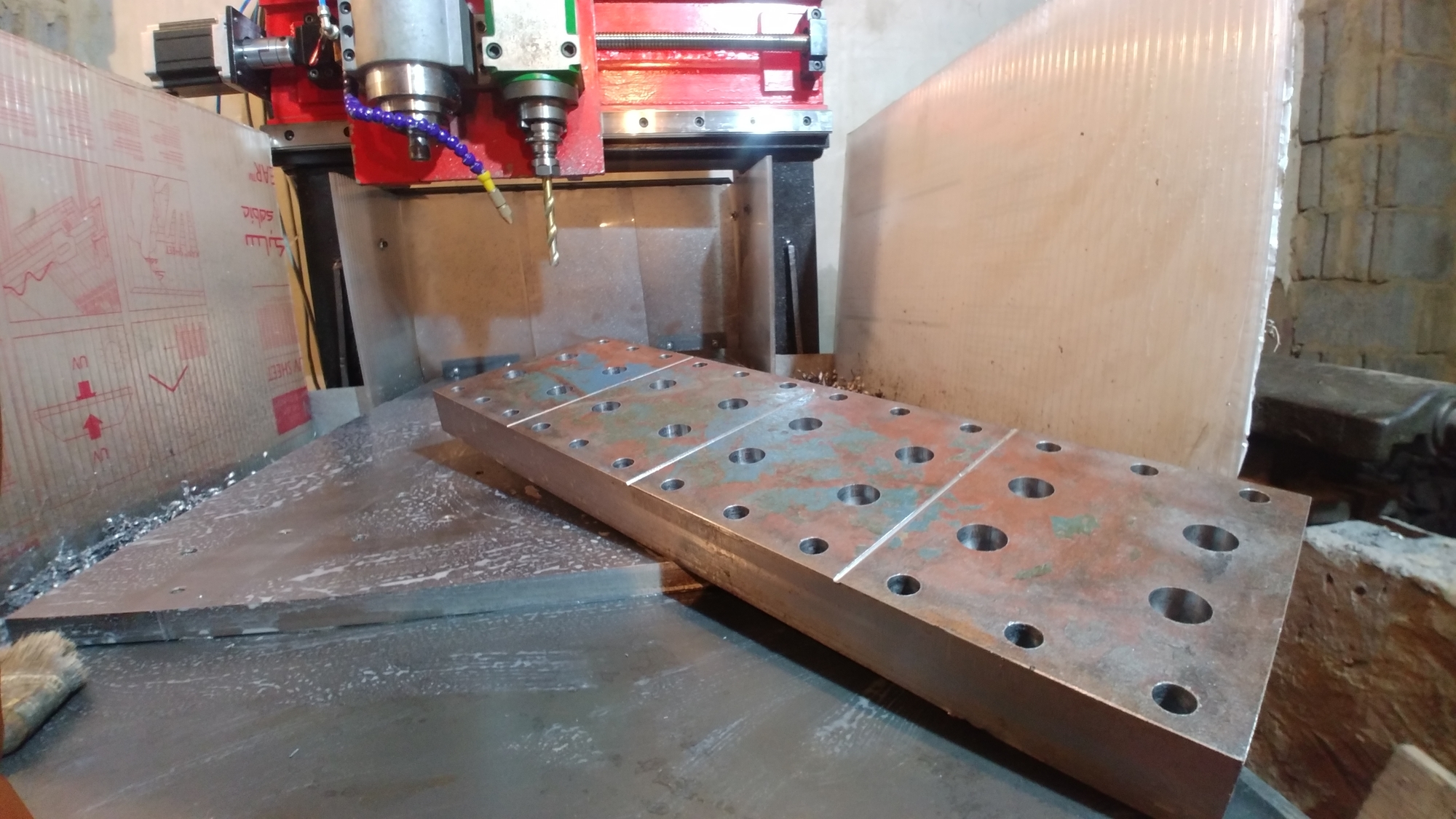

Delikatna aktualizacja.
Została powiercona zetka pod prowadnice oraz powiercona blacha 36mm. Z tej blachy będą zrobione kołnierze do wózków osi Z, które jednocześnie posłużą za podkładki dystansowe pomiędzy krzyżak a zetkę. Teraz blacha wędruje na magnesówkę, a potem na piłę ramową.
Poniżej foto-wideo relacja.

Super masz tą frezarę. Jak z dokładnościami, i jakie obroty dałeś na stal ? Strasznie wolne masz ustawione G0.

Z dokładnościami całkiem dobrze. Małe detale (około 100x60) wychodzą z dokładnością co do setki czasem dwóch. Na większych nie mam przyrządów pomiarowych żeby to zmierzyć.
Muszę wymienić śrubę napedową osi Z (1605 ---> 2505 lub 2510) oraz prowadnice osi Z (chiński hivvin 20mm na thk 35mm) ponieważ to najsłabszy element konstrukcji i na wysokim wysięgu zetka się ugina około 0,1mm do 0,15mm.
Obroty na stal:
- wiertło dewalt 6,5mm 650obr/min posów około 53mm/min
- wiertło z plasteliny 12,7mm 450obr/min posów 35mm/min
G0 na niektórych filmikach jest niskie (około 600-800mm/min) ponieważ nie do końca jeszcze rozpracowałem fusion360 i te wysokosci bezpieczne i robocze.
Frezarka porusza się z max G0 na poziomie 3300mm/min, rzadko ustawiam więcej jak 1200. Mam wtedy czas na pozmiatanie wiórów z osłon i krecenie filmów :-)
