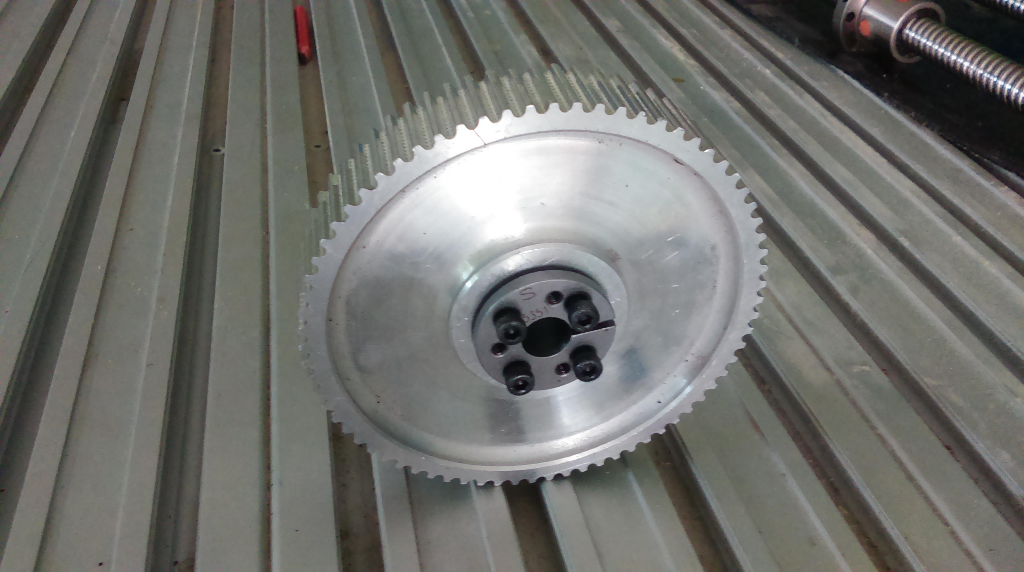

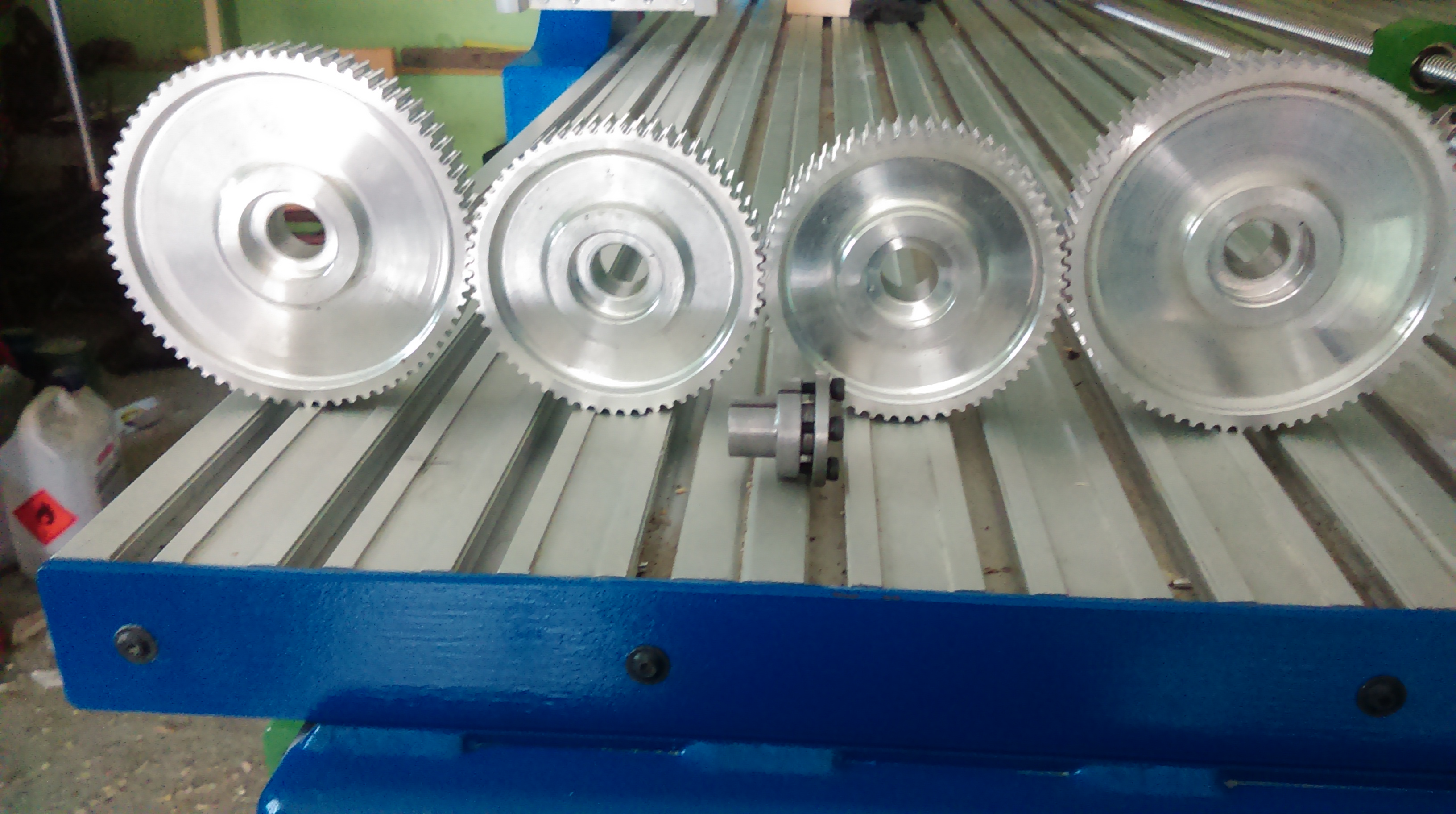

Post napisał: KARABIN » 25 cze 2020, 16:52
Dziś udało mi się dopasować tuleje zaciskowe do kół zębatych.
