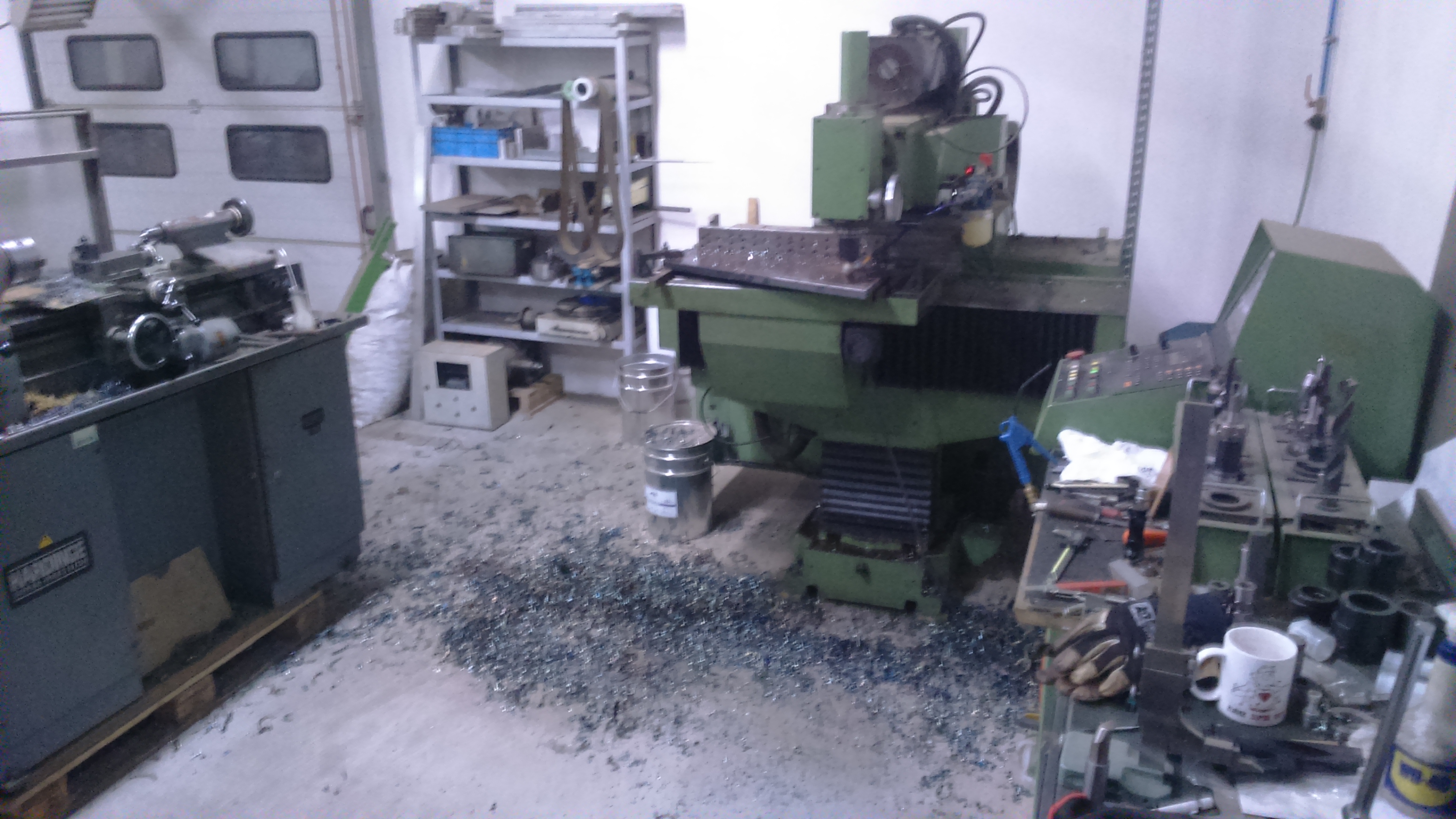

Najgorsze że nią mam osłon i musiałem się chować w budce za monitorem przed gorącymi wiórami

Alvar4 pisze:...gorącymi wiórami ale i tak parę mi wpadło za koszule i w rękawy. Parzyły jak diabli.
I wytłumacz później żonie, że czerwone placki na szyi to oparzenia od wiórów a nie malinki. :wink:
Pogłębiane otwory fi 27 w hardoxie:
Po czterech płytach wiadro wiórów z czego garść w gaciach i butach, reszta w kawie. :mrgreen:

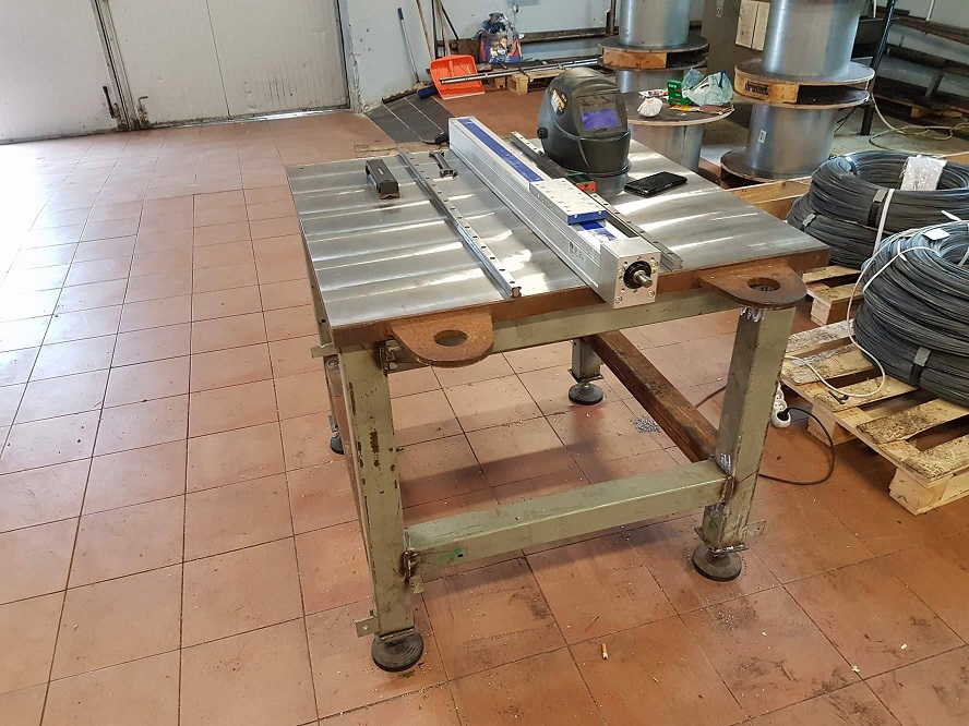

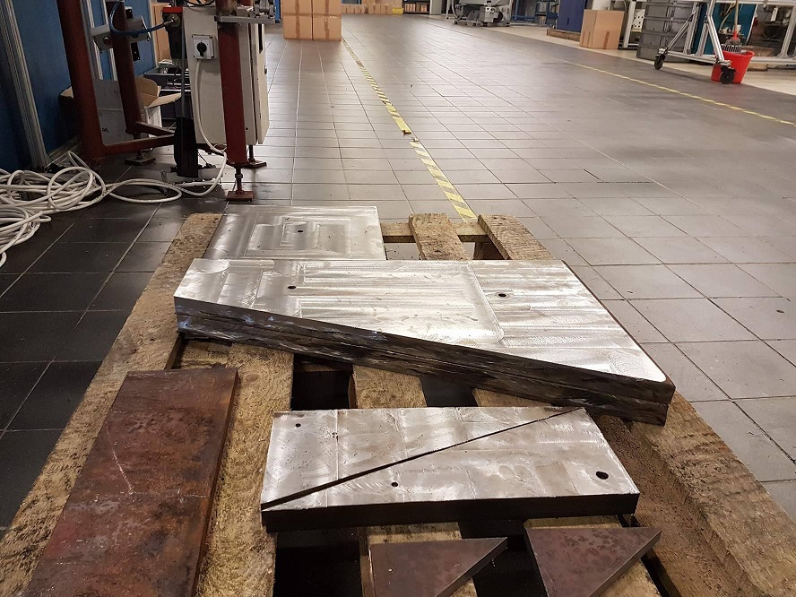

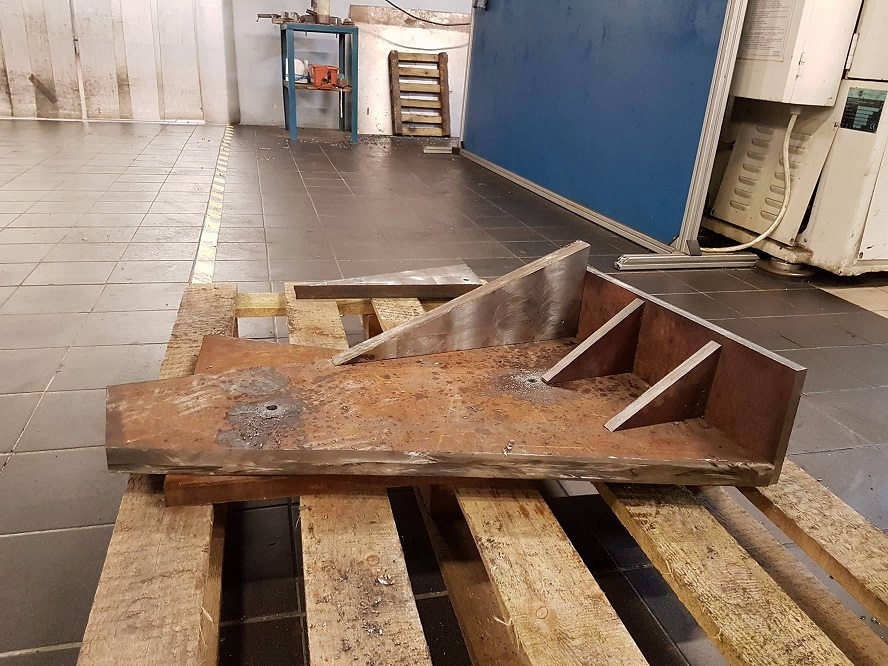

Na raie wpadną silniki 4nm, z przeznaczeniem do zmiany na serwa okolo 8nm.

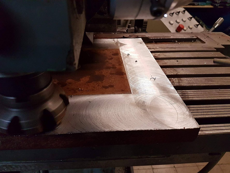

Wzoraj i dzisiaj trochę posiedziałem przy frezarce i splanowałem kolejne płyty. Niedługo zacznie już coś przypominać ;)
Obecnie zostało mi jeszcze do wyrównania parę powierzchni, po czym będę składał bramę w całość. Myślę, że w tym tygodniu będę brał się za ustawianie bramy na stole.

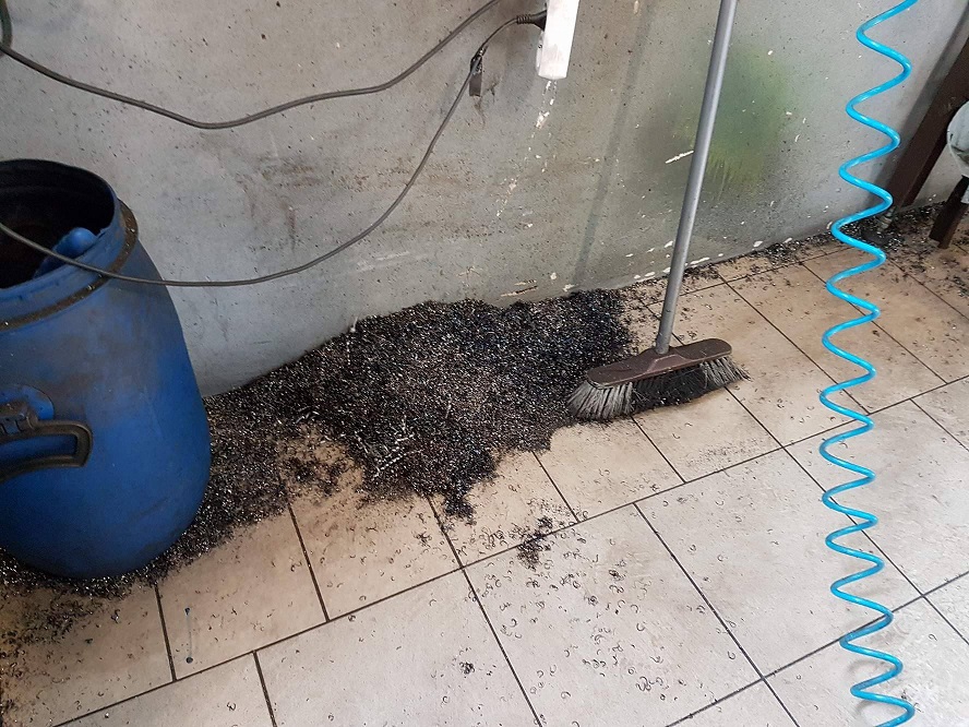

CO do wiórów.. Mi zrobiło sie tyle:Obrazek

oskar9595 pisze: posiedziałem przy frezarce i splanowałem kolejne płyty.
Dobrze że tak głowic nie planują bo uszczelka wytrzymała by parę minut.
Ja bym tego planowaniem nie nazwał :) .

Post napisał: Natan5064 » 10 kwie 2017, 21:06
Nazwał bym to zdzieranie zendry :p

Post napisał: oskar9595 » 11 kwie 2017, 01:04
Z tej strony będzie tylko malowane... Nie potrzebuje idealnie równej powierzchni pod farbę, wystarczy, zenajwiekszy ząb ma 0,05mm
