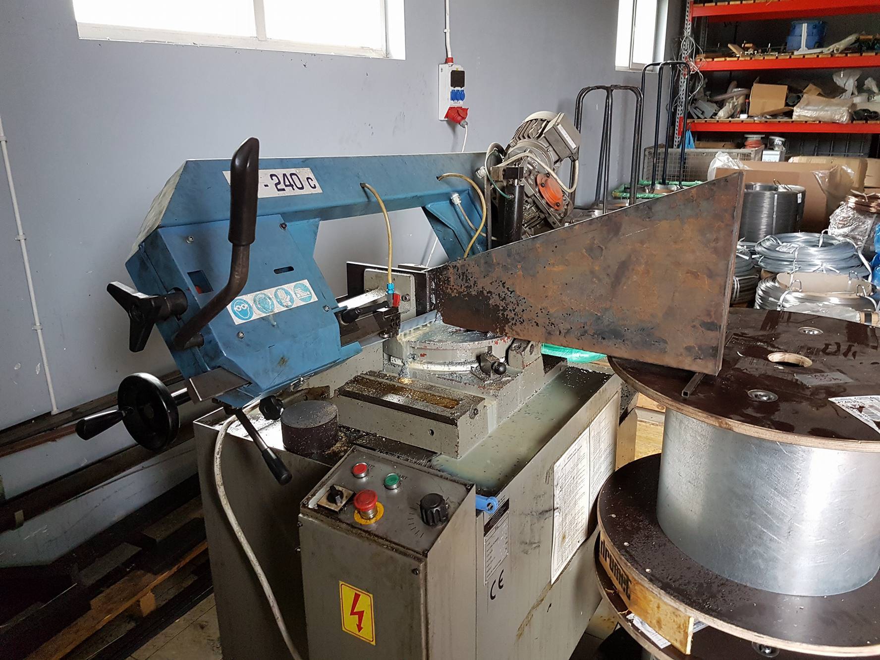

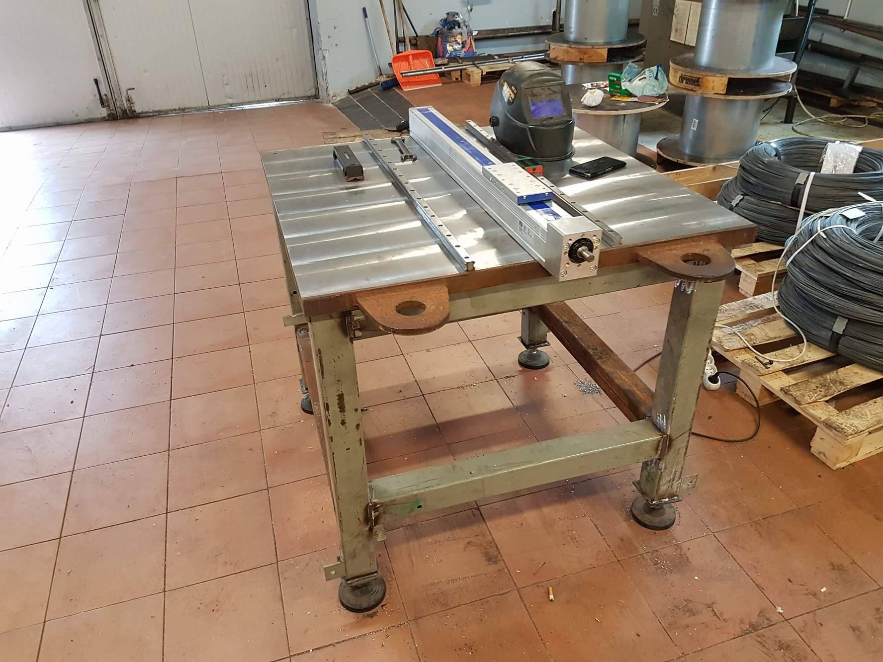

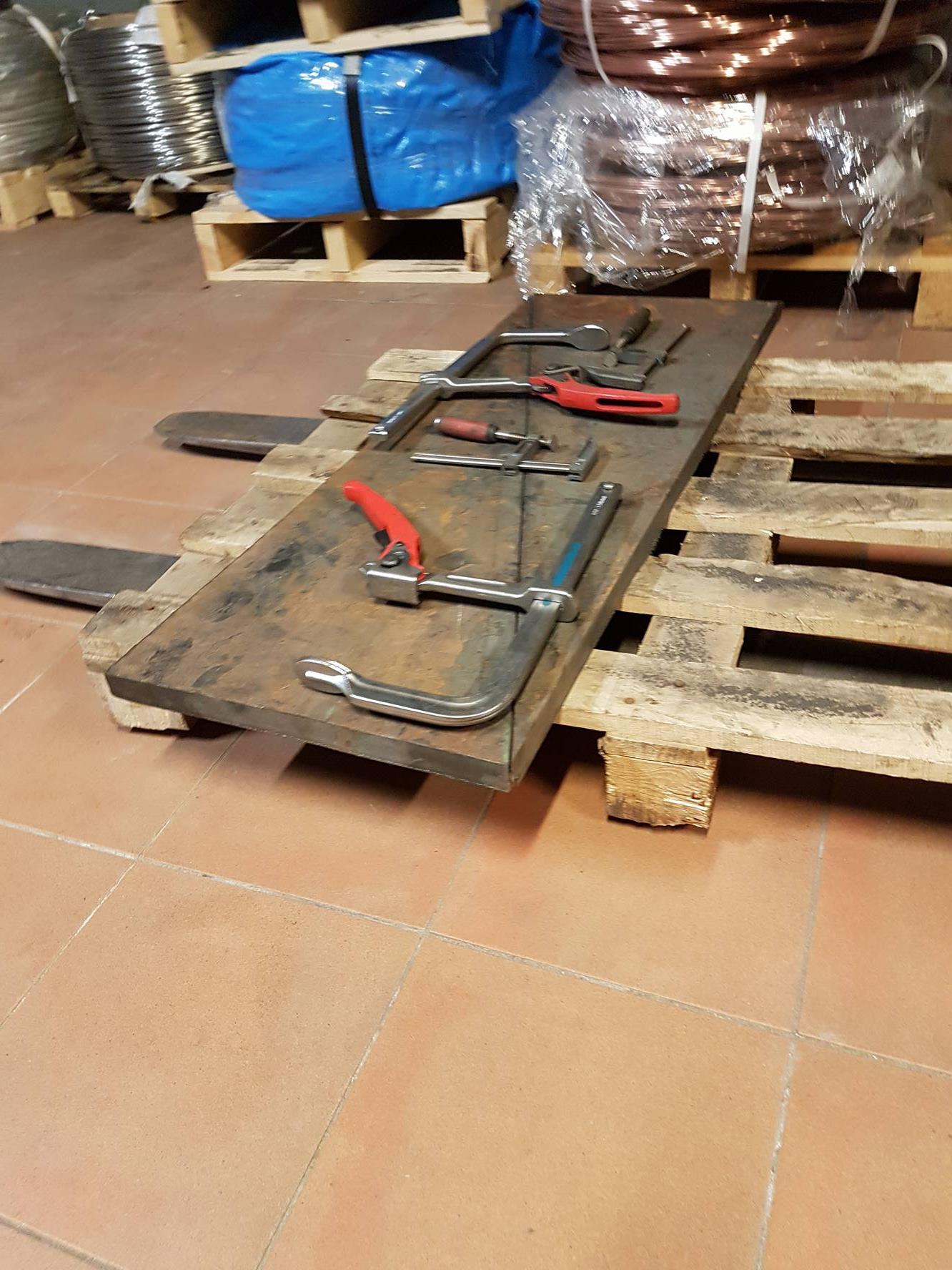

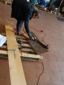

dzisiaj pocialem profile na podpory i sprawdziłem czy dam radę przeciąć zgrubnie blachę na boki bramy. Nawet idzie, więc lecę się przebrać i wracam do cięcia, później wrzucę je na frezarke, wyrownam, ponawiercam i splanuje. Dalej się waham gdzie dać płytę 1000x1000 do planowania, jest szansa, że w innej firmie od razu nawierca mi wszystkie otwory na vnc i nie będę musiał tego robić na koordynatce.

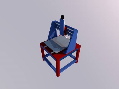

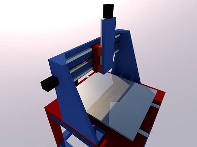

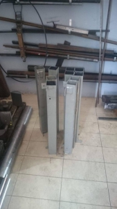

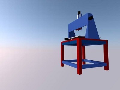

Dobra, płty na bramę pocięte, Dalej czekam z oddaniem płyty głównej do planowania, aż dojadą do mnie hiwina 25, ponieważ takie jednak wpadną na wszystkie osie. Największy dylemat dalej mam o sztwyność osi Y, będzie ona tylko z blachy 15mm, więc najcieńsza blacha w całej maszynie. Macie jakiś pomysł na jej wzmocnienie? zastanawiam się nad zrobieniem z ceownika wzmocnienia i jednocześnie korytka pod prowadnik kabli. poniżej parę zdjęć i wizualizacja na szybko, żeby było widać zarys maszyny.

Dodam za to informację, zę pole robocze ostatecznie będzie 700x700x200 więc znośnie.
[ Dodano: 2017-03-21, 21:10 ]
Wreszcie się udało, więć wstawiam zdjęcia.
