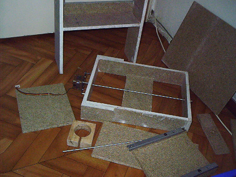

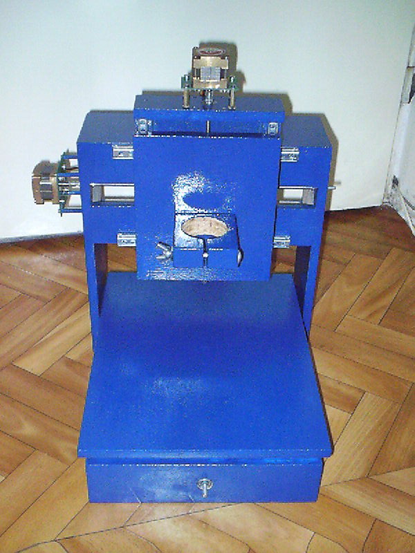

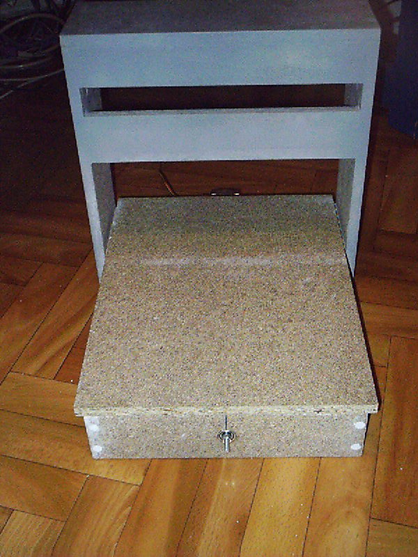

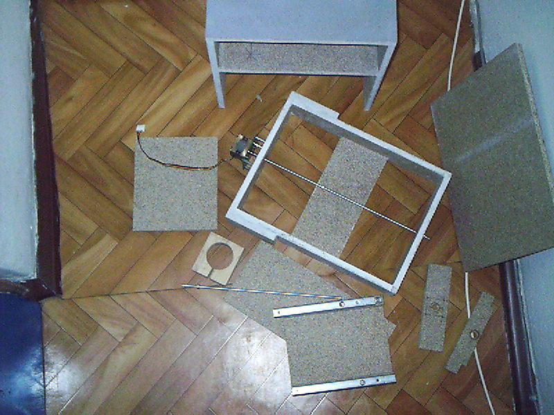

Wykonałem ostatnio taką prostą i tanią frezarkę CNC z płyty wiórowej , pewnie można też z MDF ale nie mogłem zdobyć odpowiedniego materiału , jest to szybki projekt, powstał w około tydzień z dostępnych elementów.
zastosowałem tam między innymi:
- stalowe pręty gwintowane fi 5
- prowadnice precyzyjne do szuflad
- łożyska 6 szt. 625ZZ
- laminat miedziowany
- kawałki pręta z mosiądzu fi 15
- wkręty do drewna
- szpachlówka , farba itd ;)
Dla zainteresowanych umieściłem fotki tego ustrojstwa z różnych faz produkcji.
Mam jeszcze problem z odpowiednią konfiguracją programu , KCAM4 , nie bardzo wiem jak policzyć ilość kroków na mm , może ktoś mnie oświeci w tym temacie i jaki parametr wstawić dla prędkości posuwów, sprawdziłem doświadczalnie że silniki działają poprawnie do 1000 kroków na sekundę.
Zapraszam do dyskusji co by tu można jeszcze poprawić , jestem otwarty na propozycje.

Musze przyznac ze to jest naprawde ciekawa konstrukcja jak na pierwsze urzadzenie. Gratuluje.
Interesuje mnie jak takie male silniki daja sobie rade z wyglądająca na toporna i ciężką konstrukcją.
Kolejna sprawa to prowadnice. Na ile są one precyzyjne, napewno mają jakieś luzy.

Przy zastosowaniu posuwu na prętach gwintowanych nie jest wymagana duża moc silników ze względu na spore przełożenie, choć silniki nie są takie słabe na jakie wyglądają.
Zastosowałem sterowanie pół-krokami i dokładność mnie wpełni satysfakcjonuje.
Choć nie osągam sporej prędkości przesuwu to do tych gabarytów stolika i wycinania w miękkich materiałach jest w sam raz.
Stosuję silniki ze starych polskich ploterów.
Co do prowadnic , zastosowałem precyzyjne kulkowe do szuflad niemieckiej firmy Hettich, praktycznie są bezluzowe.
Proponuję zobaczyć je sobie w Praktikerze. Cena ich jednak zabija , podobne w sklepie meblarskim dostaniemy za 1/4 ceny , ale podobo mają gorszą wytrzymałość.

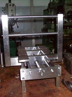

ottop
Posty: 346
Rejestracja: 07 cze 2004, 13:11
Lokalizacja: Bielsko-Biała
Post napisał: ottop » 07 cze 2004, 17:21
Jeśli chodzi o pdkości silników to pozostaje chyba jedynie dobrać ją eksperymentalnie. Poprostu puki silnik nie gubi kroków wszystko jest OK.
[ Add: 2004-06-08, 17:22 ]

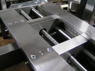

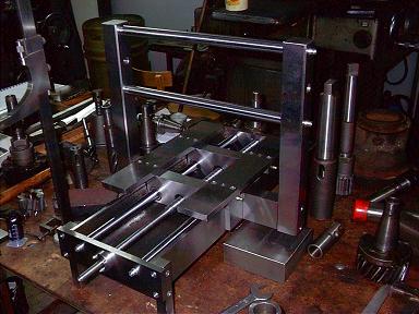

Ja chcę to zrobić trochę inaczej. Konstrukacja metalowa, osie pracować będą na wałkach f20 z łożyskami liniowymi kulkowymi, napęd przez sruby z gintem trapezowym 18x4, przesów x-330, y około 200, z około 100. Maszyna jak narazie jest w trakcie budowy, w tej chwili wygląda tak:

Do ottop: Ile waży Twoja konstrukcja, gdzie można kupić śruby z gwintem trapezowym i skąd jesteś? Bo widzę, że masz niezłe zaplecze techniczne :)

Post napisał: ottop » 12 cze 2004, 12:12
Z okolic Bielska-Białej. Maszynami dysponuje kolega z którym to budujemy. Śruba na zdjęciu jest toczona (horror przy tej długości, ale udało się namierzyć kogoś kto walcuje takie śruby, jak będę znał koszt to dam znać). O wagę lepiej nie pytać - aktualnie z jakieś 50kg.
