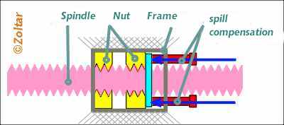

jarobo pisze: były też nakrętki po 10zł ale miały duży luz
pozrawiam jarobo
jeśli chodzi o kasowanie luzu w nakrętkach to widziałem w jakiejś maszynce "myk" polegający na ciasnym osadzeniu 2 szt. nakrętek w kawałku węża z twardej gumy olejoodpornej tak by odległość pomiędzy nimi wynosiła około 1mm.
Nie jest to może eleganckie rozwiązanie ale dość tanie.

ja w swojej śrubie zespawałem ze sobą dwie nakrętki oczywiście spawane były na śrubie po skontrowaniu i ustawieniu tak aby się okręcały ale nie miały luzu. Co prawda w praktyce jeszcze tego rozwiązania nie testowałem, ale myśle że będzie good.

Post napisał: cruonline » 13 cze 2004, 00:02
Mnie się bardzo spodobało rozwiązanie Zoltara (rysunek pochodzi z jego strony)
2 nakrędki są kontrowane za ponocą 2 pomocniczych śrubek, umieszczonych w poprzek.
Dzięki temu możemy płynnie regulować luz na osi.
Rysunek poglądowy

Post napisał: jarobo » 13 cze 2004, 12:30
Bardzo ciekawy pomysł
Ja zastanawiałem się nad umieszczeniem między dwoma nakrętkami mocnej sprężyny
lub wykonaniem z kawałka sruby trapezowej gwintownika jak w http://www.cnc.elektroda.net/viewtopic.php?t=27
pozdrawiam jarobo

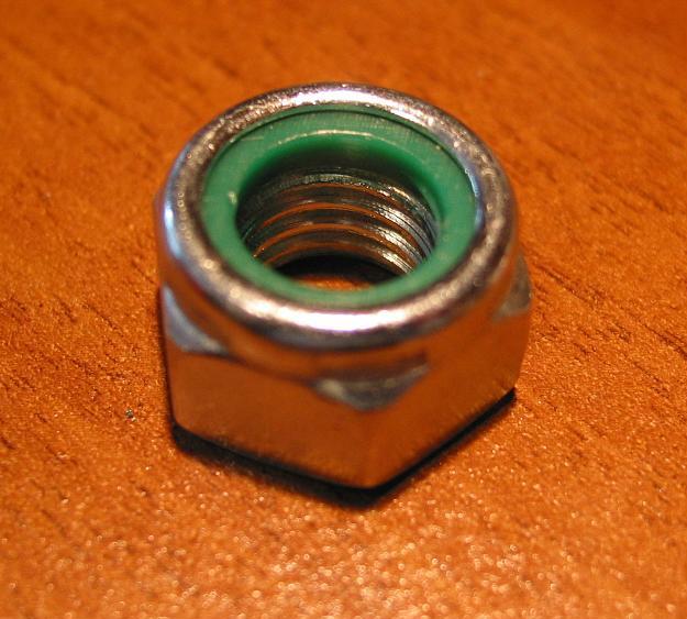

Post napisał: cruonline » 13 cze 2004, 12:49
Też się zastanawiałem nad sprężyną i nawet zrobiłem kilka eksperymentów.
Problem w tym, że spręzyna się mimo wszystko poddaje i mimo że nie ma luzów w przypadku normalnego przesuwu to kiedy pojawi się jakaś wieksza siła (np frezowanie aluminum) to sprężyna się podda i kaplica.
W dodatku bardzo mocne śruby dość skutecznie kontrują nakrętki i te ciężko się obracają :(
Za to zrobiłem wczoraj inny eksperyment.
Kupiłem kilka sztuk nakrętek samokontrujących.
Taka nakrętka poza standardowym gwintem ma jeszcze ciasny pierścień z tworzywa sztucznego (bez gwintu). Takie nakrętki dość ciężko się nakręca ale nie mają żadnego luzu.
Po paru przebiegach (śruba zamontowana do wkrętarki, nakrętka w imadle) ten pierścień sam się nagwintował pod tą śrubę.
Efekt: w miare swobodne obroty, zero luzu.
Nie wiem jak będzie się to zachowywało pod obciążeniem ale myśle że lepiej niż nakrętka z samego tworzywa.
Dodaje zdjęcie....

Post napisał: cruonline » 14 cze 2004, 14:24
Jest to jakieś rozwiązanie ale ja bym nie ufał na tyle oprogramowaniu, choć może się mylę.
Wydaje mi się, że "najsłuszniej" będzie zniwelować luzy mechanicznie "na ile się da" a potem ewentualnie poprawić jakość programowo.
