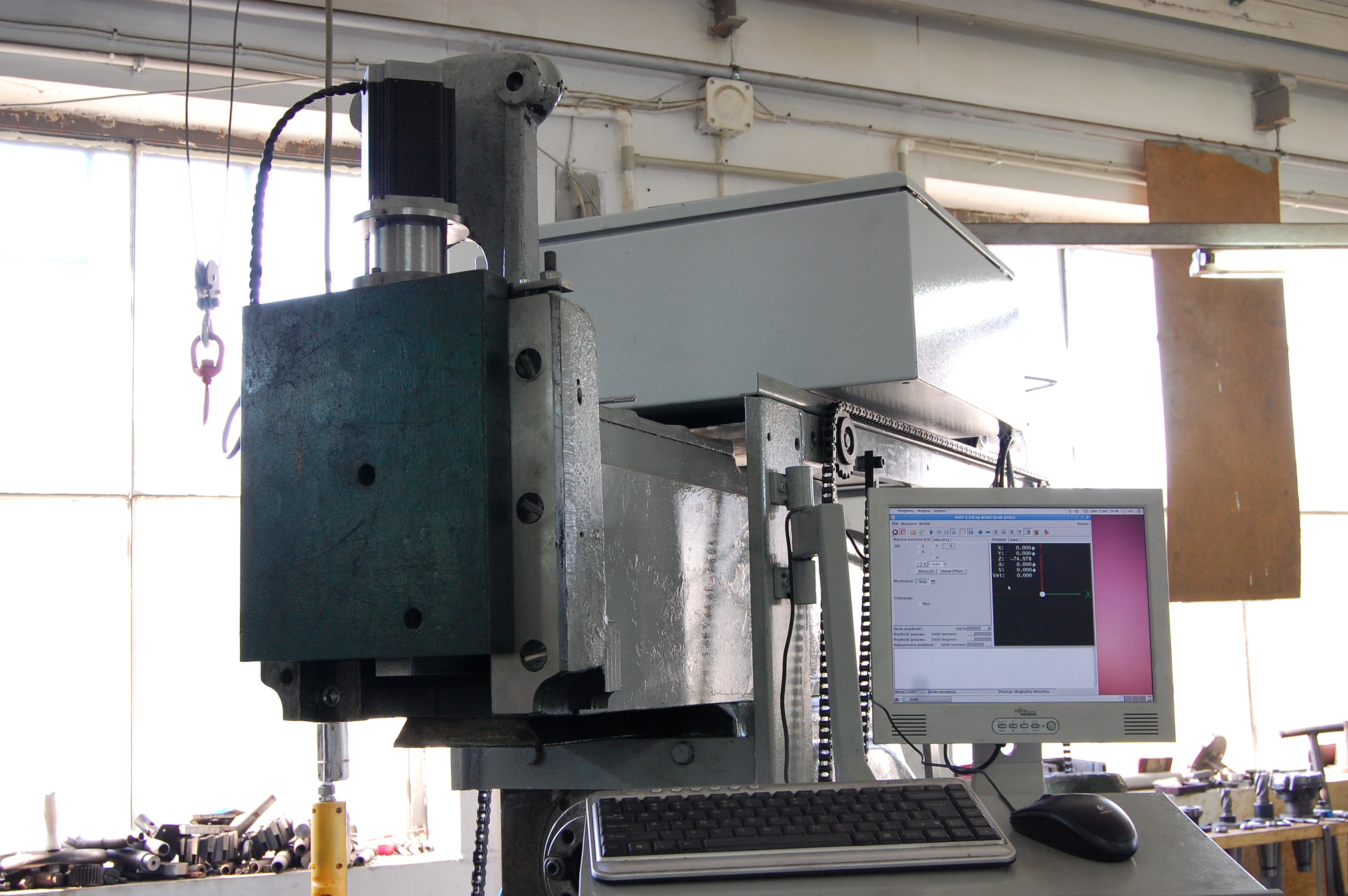

Górna zetka zamontowana, wrzecionko podszykowane. Dokończą dzis dekiel silnika, drobna kosmetyka i od jutra może iść do roboty. I na tym skończyły nam się graty do przeróbek :)
Została jeszcze obwiedniówka ale to już inna bajka i do zimy musi poczekać.
