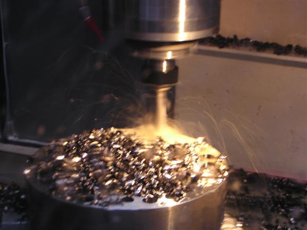

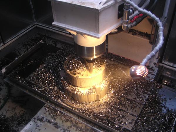

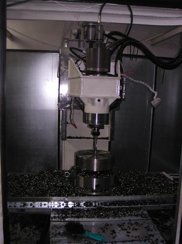

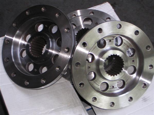

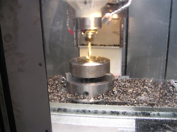

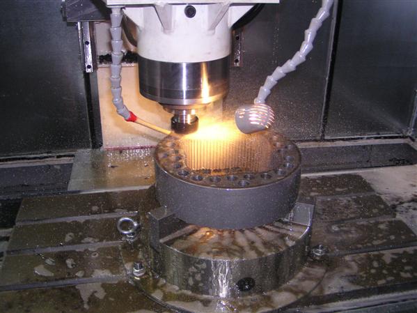

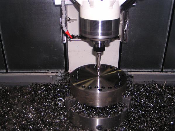

Post napisał: Mex » 20 lis 2007, 17:15

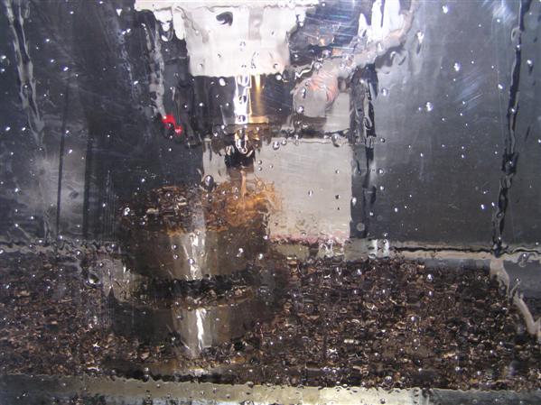

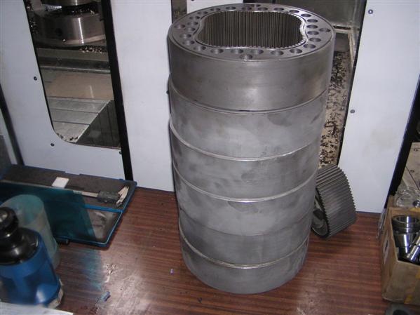

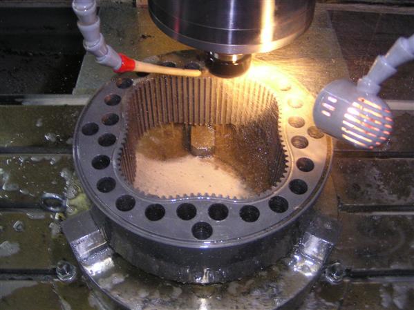

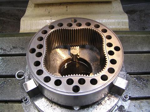

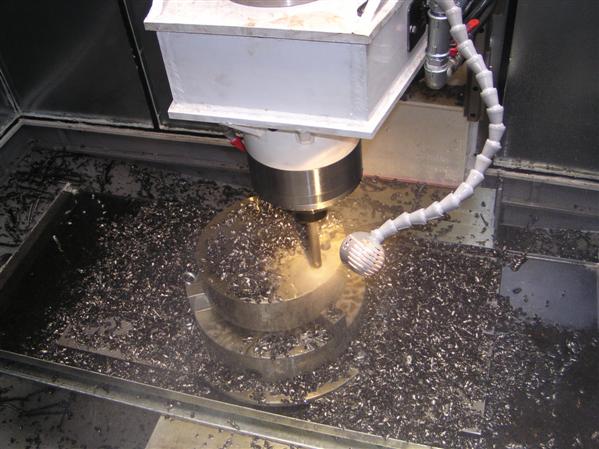

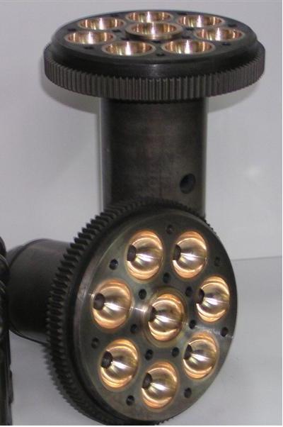

Poniżej umieszczam parę fotek i filmów z pracy maszyny oraz elementów wykonanych na
tejże maszynie .

fajne zdiecia , ale one same nie wyjasniaja ilosci pracy jaka maszyna wykonała , widze ziecia z wczesniej juz opisanych prob wiertania i frezowania , pozostale zdiecia to zdiecia rzeczy jakie mexx chce na niej wykonywac prowdopodobnie. Prosilem o informacje, czy maszyna trzymie dokładnośc po wykonanej juz obróbce. i ile tego juz naprodukowala.
Zdiecia nie swiadcza o tym ze maszyna pracuje juz w cyklu produkcyjnym zakładu.

#318
Post napisał: Mex » 21 lis 2007, 14:50
maestro pisze:a praca przy budowie takiej maszyny - ? tez z głowy moge spokojnie powiedziec ze musiala by wyjsc conajmniej 40 tys zł. druga sprawa czy maszyna na takich prowadzeniach dlugo utrzyma dokładość? jak wiele elementow zostało na niej wyprodukowane , obrobione i przy jakich parametrach, czy maszyna jest zbudowana dla hobby i sprawdzenia swoich umiejętnosci konstrukcyjnych czy sluzy do zarabiania na siebie i na następne produkcje. Jak wiele otworów juz wywierciła tym porządnym wiertłem skłądanym co opisujesz wczesniej. Sprawdzales kolego jej dokładnośc po montażu i teraz po czasie jak juz pracuje po dłuższym czasie? W zależnosci od założenia do czego ma sluzyc i jak dlugo , można powiedzec czy maszyna jest tania czy droga to ze kosztowala 40 tys co jest troche niemozliwe (analizowalem troche co zostało do niej włożone) conajmniej 50 tys to ona wyszla w samych materiałaach. Tak wiec pytanie jak dlugo popracuje bo jak rok i pozniej bedzie sie jedynie nadawala do rzeżbienia w drzewie - to to chyba nie o to chodzi o zabawke za 50 tys zl. nadmieniam ze doceniam kawal dobrej roboty jaki odwaliles przy jej budowie
maestro pisze:wlasnie widze jak sie pracuje..... skoro piszecie tylko te posty
Zrozumialbym sukces kolegi mexa gdyby pochwlil sie np tak : obrobilem juz 100 elementow, zbieralem przy frezowaniu po 4 mm , wywiercilem wiertlem 5d juz 100 otworów i maszyna ani drgnie, trzyma dokladnosci itd..... Pozdrawiam was teoretyków
maestro pisze:no i forum umarło , mexx nie pracuje na maszynie tylko na nią patrzy.... No i prosze mnie zle nie odebrac , podziwiam kawał dobrej roboty przy budowie maszyny, naprawde dobrej .
maestro pisze:fajne zdiecia , ale one same nie wyjasniaja ilosci pracy jaka maszyna wykonała , widze ziecia z wczesniej juz opisanych prob wiertania i frezowania , pozostale zdiecia to zdiecia rzeczy jakie mexx chce na niej wykonywac prowdopodobnie. Prosilem o informacje, czy maszyna trzymie dokładnośc po wykonanej juz obróbce. i ile tego juz naprodukowala.
Widzę że kolega dalej nie przekonany i co bym napisał , czy pokazał kolega wie
lepiej . Wiec nie wiem co kolegę mogło by przekonać , wydaje się że kolega ma jakiś
inny cel do osiągnięcia ? . Więc widzę że nie przekonam kolegę że maszyna pracuje .
Ale odpowiem na kolegi pytania , by mi znów czegoś nie zarzucono.
Maszyna pracuje wykonuje detale w cyklu produkcyjnym , czyli jedna maszyna
tnie druga toczy trzecia frezuje kolejna jeszcze coś i tak dalej .
I kolego maszyna wykonała wiele takich detali jak na zdjęciach , oraz wiele innych
i nie jeden czy dwa tylko dziesiątki różnych detali i operacji na tych detalach .
Nie wiem co kolega jeszcze oczekuje opisania całego procesu produkcyjnego , atestów materiałów ,rysunków wykonawczych całej technologii i co jeszcze ? Jak kolega dalej nie przekonany to już jego problem .
I tak maszyna trzyma dokładność i jak na razie nie zapowiada się , aby to miało się zmienić.
Nim przystąpiłem do projektowania , dokładnie policzyłem opory skrawania
moc napędów , wytrzymałość konstrukcji , śrub i prowadnic (i prowadnice są takie jakie się stosuje w profesjonalnych maszynach więc też nie rozumiem zastrzeżeń kolegi co do stosowania tego typu prowadnic , może kolega podzieli się swoją wiedzą jakie to też teraz się stosuje prowadnice w cnc , by mogły pracować z tak dużymi prędkościami , i niech kolega się nie tłumaczy że cierne takie jak w konwencjonalnych maszynach , tylko jakie w szybkich CNC ? )
moc wrzeciona oraz wiele innych parametrów też została policzona . Wiec nim zabrałem się za budowę maszyna była już na papieże oczywiście nie wszystko dało się przewidzieć , pewne elementy trzeba było poprawić lub zmienić , ale nie było tego wiele . Wszystkie materiały użyte do wykonania tejże maszyny zostały dokładnie wybrane pod kontem wytrzymałości i celów
do jakich miały być użyte , ale o tym pisałem wcześniej
Mex pisze: Będzie to frezarka numeryczna do frezowania w pionie oraz w poziomie
głowica ma możliwość obracania się o dowolny kąt w jednej płaszczyźnie
wyposażona będzie w magazynek karuzelowy na osiem narzędzi sterowany
pneumatycznymi siłownikami które w trybie automatycznym będą zarządzane
przez macha ale to tylko teoria a podejrzewam że będzie tylko tryb ręczny

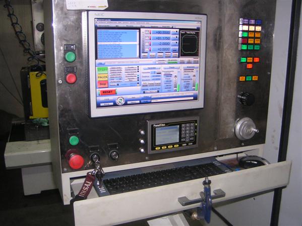

co do osłon osłonięte nie tyle będą prowadnice śruby czy silniki osłonami teleskopowymi
ale cała maszyna będzie obudowana ścianami z blachy i pleksi w blachach już mam
powycinane plazmowo otwory na okna wykonane mam również skrzynkę elektryczną
oraz skrzynkę na pulpit w którym będzie zabudowany ekran LCD klawiatura
przełączniki sterownicze cały pulpit zawieszony zostanie na ruchomym wysięgniku
a całości pomalowana proszkowo
konstrukcja maszyny korpusy głowica zostały wykonane ze stali 30H
po spawaniu ulepszone cieplnie do twardości 300 HB i odprężane
wszystkie elementy korpusu stołów prowadnic po obróbce skrawaniem
czyli toczeniu frezowaniu struganiu ale przed szlifowaniem na szlifierkach
magnetycznych powierzchni przylegających do prowadnic wózków zostały
jeszcze raz odprężone lecz teraz wibracyjnie metodę tą stosuje się w tedy
gdy elementy są zbyt duże aby się zmieścić do pieca metoda ta
nie powoduje zgorzeliny i jest 15 razy tańsza
Stół maszyny został odlany z aluminium AK52 starzony i odprężony
twardość 160 HB powierzchnie na prowadnice oraz nakładki stalowe
zostały również przeszlifowanie co było wezwaniem w aluminium
na szlifierce magnetycznej i ten ciągle zapychający się pseudo kamień
do AL.
Nakładki stalowe teowe na stół zostały wykonane ze stali do nawęglania
18H2N2 nawęglone na głębokość 2,5 mm i zahartowane do twardości 62HRC
odprężone i przeszlifowanie na magnesówce na wymiar
twardość powieszchnowa 62HRC
twardość rdzenia 40HRC
Wrzeciono zostało wykonane ze stali 38HMJ i azotonasiarczone
Unikalną metodą SULFOMIT
twardość powieszchnowa 900 HV
twardość rdzenia 300 HB
Koła zębate przekładni pasowej zostały wycięte na druciarce
z materiału 40H ulepszonego do 300 HB
Przy montażu została ustawiona geometria maszyny , czyli osie XYZ względem siebie
względem osi wrzeciona , stołu , i tak dalej nie wchodzę w szczegóły ( koledzy którzy to ustawiali
wiedzą o co chodzi i dlaczego jest to takie ważne ) za pomocą półmetrowego kątownika maszynowego podstawki magnetycznej i czujnika zegarowego. To jest absolutne minimum aby ustawić maszynę ( teraz stosuje się takie sądy 3d jak ma Piotrjub ) udało mi się ustawić
z dokładnością do 0.02 mm na 1 metrze i jak ostatnio sprawdzałem nic się nie zmieniło
luz na śrubach też się nie zwiększył . Jak maszynka popracuje rok dwa , to będę mógł więcej powiedzieć . Na razie jest wszystko porządku , maszyna jest sztywna , trzyma dokładność elementy są powtarzalne i wykonać element w setkach to nie problem .
Jeśli ja mogę teraz koledze zadać pytanie . Wcześniejsze wypowiedzi kolegi do czego mają
służyć , co kolega ma zamiar wnieść konstruktywnego do tego tematu , oprócz krytyki
nie podpartej żadnymi sensownymi podstawami (jak krytyka to konstruktywna) .
Jakim doświadczeniem wiedzą umiejętnościami oraz zrealizowanymi projektami
może kolega się wykazać ? . Proszę jesteśmy ciekawi , wolnego miejsca na Forum jest dosyć
Zapraszamy , na pewno jest coś czym kolega może się pochwalić , może i ja się czegoś
nauczę . Proszę , proszę się nie wstydzić , czekamy .
Pozdrawiam Adam
