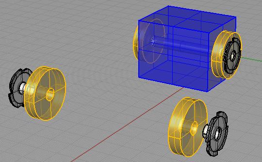

O takie cos mi chodzi z nakretka:
To zlote z nakretka mozna przykrecic na stale do niebieskiego klocka z jednej strony a z drugiej strony luz kasowac obracajac ją (to zlote z nakretka) i jak sie skasuje luz przykrecic dwoma srubkami do niebieskiego klocka.
Calosc przykrecic pod blat stolu.

Ok, teraz mi rozjaśniłeś do końca, tak może być . A nakrętki chyba lepiej z drugiej strony klocka? Bo przy dociskaniu mogą się "wyciskać".kak pisze:O takie cos mi chodzi z nakretka:
To zlote z nakretka mozna przykrecic na stale z jednej strony a z drugiej strony luz kasowac obracajac ją i jak sie skasuje luz przykrecic dwoma srubkami do niebieskiego klocka

Witam!
Czyli tak może być?:
Klocek środkowy przykręcony jest do stołu A 2 boczne do środkowego. pomiędzy podkładka sprężynowa. Czy może jest zbędna?
Przepraszam że zadaję tak dużo pytań. Po prostu nie chcę czegoś spaprać.
PS: To jest tylko takie poglądowe. Jeśli może być to zrobię model taki jak ma być wraz z modelem złożeniowym.
