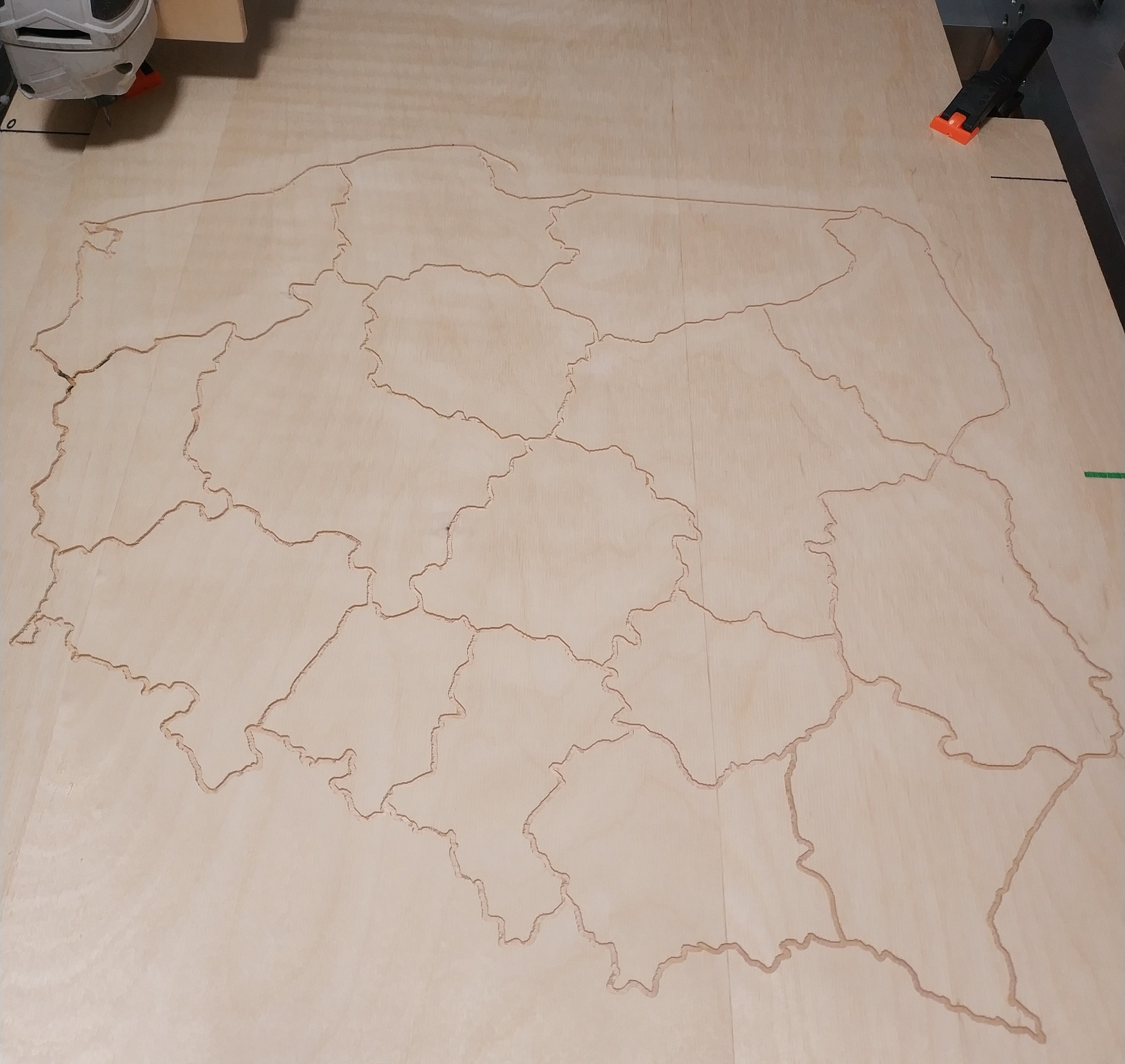

Post napisał: ircpcb » 20 paź 2020, 23:25
Właśnie wykonałem pierwsze większe grawerowanie na głębokość 1,5mm w sklejce. Outline Polski o rozmiarach 55cm na 55cm. Właśnie takie jakie wykonuję najczęściej, ale bardzo zużytym frezem. Wrzuciłem do programu zwykłą bitmapę i efekt jest super. Na całej powierzchni stołu idealnie utrzymało głębokość 1,5mm i nic się nie wygina. Taki był cel i chyba jednak nie będę na razie wymieniał tych wałków na podparte, bo prędkość maszyny na śrubie 8x2 jest na tyle niewielka, że tutaj nic złego nigdy działo się nie będzie. Na moje potrzeby grawerowania i frezowania np formikariów dla mrówek nadaje się idealnie. Wiem że chcieliście dobrze, ale o wyginaniu się dwóch wałków można by mówić przy większych siłach, a nie przy każdych warunkach. Sam fakt że są wałki użyte wcale nie oznacza że od razu muszą się wyginać pomimo braku obciążeń. Poza tym, tam gdzie czytam, ludzie podają do wzoru po 30 - 40 kg, u mnie pewnie nie ma nawet połowy z tego. Jutro zrobię test w drewnie, miałem gdzieś jakieś kawałki buka, spróbuję obciążyć to na maksa i frezować na raz więcej niż 1,5mm, bo tu do grawerowania nie potrzebowałem więcej. Niskobudżetowa frezarka z dużym polem też da radę - tylko trzeba odpowiednio dobrać warunki jej pracy. Logiczne że nie będziemy nią frezować drewna bukowego frezem 6mm skrawając 5mm na raz, ale wcale nie zakładałem że takie coś się uda. W takiej cenie i tak nie znajdę nic lepszego. Podsumowując - cel osiągnięty, pieniądze nie wyrzucone w błoto. Kto twierdzi inaczej - jest w błędzie. To nie jest maszyna przemysłowa tylko narzędzie hobbystyczne za 1500zł a i tak robi swoje.
Czas na CNC - termotransferowi i chemii mówimy NIE

Post napisał: drzasiek90 » 21 paź 2020, 09:07
ircpcb pisze: ↑
20 paź 2020, 23:25
Jesteś niereformowalny a tłumaczysz się sam przed sobą. Raz się przyznajesz, że jest do du** po czym stwierdzasz, że jest świetnie. Tu nikt nie krytykuje po to tylko aby krytykować. Piszą ludzie, którzy zbudowali w życiu kilka, kilkanaście a może nawet kilkadziesiąt maszyn więc mają jakieś doświadczenia z tym związane. Ja zbudowałem tylko 7, z pewnością jest tu wielu którzy zbudowali o wiele więcej. To, że Tobie taka maszyna wystarcza to ok. Ale przyjdzie ktoś na forum, zobaczy, poczyta że jest "świetne" więc uzna że wszystkie te informacje o sztywnej konstrukcji, zachowaniu geometrii, wózkach i prowadnicach, śrubach kulowych, serwach itd to brednie, bo przecież wystarczy kilka od pały poskręcanych profili aluminiowych, cienkie wałki liniowe, mała śruba trapezowa zamocowana na jednym łożysku kulkowym prostym, silniki jak od drukarki 3D i przecież jest Świetnie. Nieprawda, nie jest świetnie. Po prostu jest, rusza się i coś tam skrobie. Ale warto zaznaczyć że w taki sposób maszyny się nie buduje, co najwyżej zabawkę i to tylko jako pierwszą sztukę. Każda kolejna powinna być lepsza. Wyfrezujesz kilka detali i będziesz się zastanawiał co tu zrobić aby jednak było trochę lepiej.. Aby można było frezować szybciej, wydajniej, może trochę ciszej. A tu nic albo niewiele przy takiej konstrukcji można poprawić.
Ja Cię nie krytykuje. Zrobiłeś to masz. Spełnia Twoje oczekiwania to w porządku. Ale nie pisz, że jest dobra i działa super bo to nieprawda.

Post napisał: ircpcb » 21 paź 2020, 10:55
Adampochopien - frezarka powyższa nie jest na sprzedaż, zrobiłem ją dla siebie i na moje potrzeby. Poza tym, tak jak wynika z powyższych postów - i tak jak sam stwierdziłem, jest zrobiona po kosztach - dla tego jest TANIA. Aby mogła nazywać się frezarką - to trzeba by wymienić wałki na coś lepszego - coś co nie będzie się wyginało pod większymi siłami. Do tego trzeba by wymienić silniki na mocniejsze - do tego wymienić sterowanie na coś co poradzi sobie z silnikami, do tego wymienić śrubę na coś większego, aby wykorzystać prędkość z lepszych silników, do tego wymienić łożyska i w sumie wymieniając wszystko - trzeba by i wymienić ramę - bo przecież wszystko będzie pracowało z większą siłą.
A to wszystko oznacza że cena rośnie i z tysiaka robi się kilka tysiaków + robocizna.
Ja nie zajmuję się montowaniem maszyn na zamówienie, bo pracuję w całkiem innej dziedzinie i kolejną frezarkę to bym pewnie składał z rok, i co krok - to lepszą i droższą. Taniość nie zawsze jest dobrym rozwiązaniem.
drzasiek90 - Ty też jesteś niereformowalny - przecież piszę że do moich prac jest idealna, a nie dla profesjonalnej obróbki czegokolwiek. Nie denerwuj się tak bo Ci żyłka pęknie. Oczywiście że wałki wiszące są do d*py i to już wiele razy przyznałem. To że macie wszyscy rację - też przyznałem. Ale jak widzicie - ludzie szukają taniości, a to się kończy później tak jak mówisz - rozczarowaniem, bo tego się nie da, a tamto wychodzi źle i maszyna nadaje się do skrobania zapałek.
To forum służy do zaprezentowania swojej maszyny, a nie do jej sprzedaży. Zaprezentowałem, a z każdej strony słucham że do niczego się nie nadaje, bo jest za tania. Jest tania - bo ma być tania, bo innej nie potrzebuję. Ot - taki projekt i takie rozwiązanie. Nie Ty będziesz mi mówił że się nie nadaje, skoro ja widzę że do moich prac się nadaje.
Wszystko co napisaliście powyżej - oczywiście jest prawdą - co do geometrii, wzorów itp. Ale sam fakt że masz szyby w oknach i łatwo je rozbić - nie oznacza że będziesz od razu w nie rzucał kamieniami prawda ?
Frezarka nadaje się do amatorskich zabaw hobbystycznych czy modelarskich i to wszystko. Wiele jej brakuje do sprzętów prezentowanych przez innych i też do ceny sprzętów prezentowanych przez innych. Dokładności nigdy takiej nie uzyska, hałas ? okropny - tanie wrzeciono drze się tak że do sąsiada słychać, a już nie mówię o prędkości, bo jest wolna jak ślimak - ale mi to w zupełności wystarcza.
