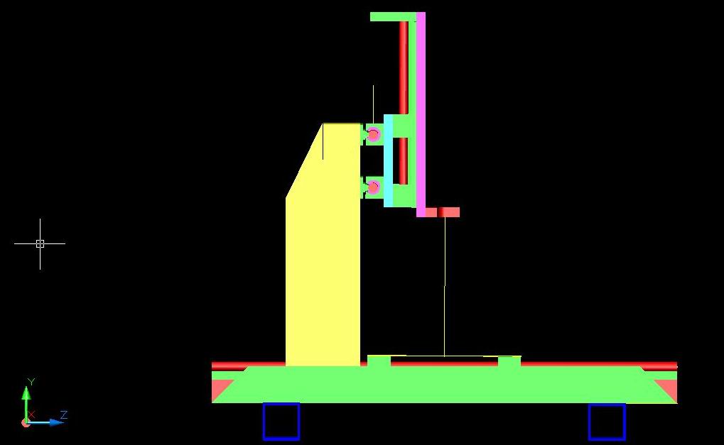

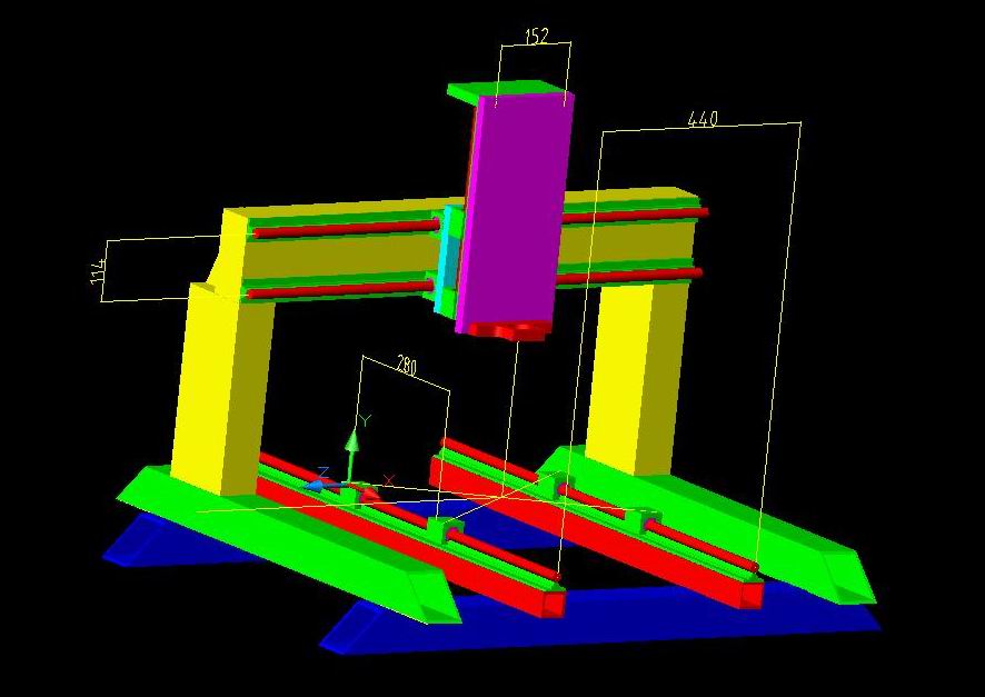

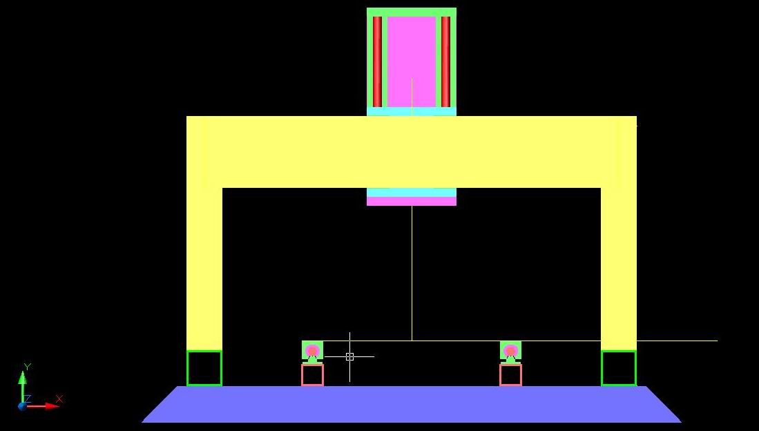

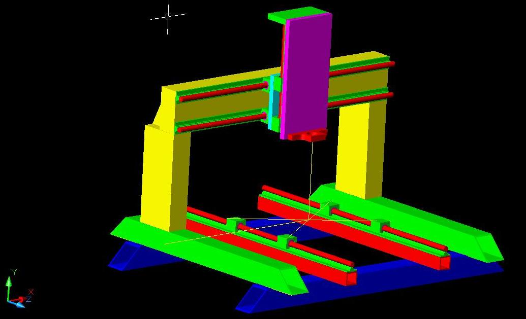

Wreszcie dokończyłem projekt mojej frezarki :) mam nadzieje ze otrzymam jakieś wskazówki co ewentualnie zmienić ( poprawić ) bo chyba bez tego się nie obędzie :)

Na wizualizacjach nie ma zaznaczonej wysokosci Z przy max, min wychyleniu. Jak dodasz stół teowy, to czasem nie będzie Ci się zapierać Z o ten stół?
Jeśli tak, to można trochę zjechać z jego długością. Krótsza oś, to większa sztywność przy pozostałych elementach stałych.
Chyba nie masz zamiaru montować czwartej osi obrotowej na Z?

Holz Marian - ja również jestem pełen podziwu dla Pana konstrukcji. Jest minimalistyczna, a jeśli przy tym odpowiednio sztywna to to jest złoty środek pomiędzy "pancernikami" a "drewniakami".
Konstrukcja prosta jak budowa cepa, więc budowa możliwa dostępna dla każdego, a przy tym ma zalety konstrukcji stalowej - sztywność.

Nie wiem czy to ścięcie pod kątem tych profili "有" oprócz bajeranctwa coś daje. Są takie zaślepki plastikowe na różne profile. Ja się zastanawiam czy nie nasypać czegoś do środka i zatkać takie profile. W ten sposób zwiększając masę , bezwładność i kulturę pracy maszyny.

na dwóch są Stopy pozostałe są po to by nie zawadzać o narożniki, a i wygląd też ma znaczenie

Post napisał: bbmaniek » 07 sty 2012, 02:27
Konstrukcje swoja wzorowalem na maszynie Holz Marian dalem mu za to POMOGL :) mam nadzieje ze sie za to nie obrazi :)
Odleglosc od dolnej powierzchni uchwytu wrzeciona do gornej powierzchni lozysk stolu to 300 mm natomiast ruch roboczy osi Z to 200 mm
Przy zalozeniu ze :
1. stol bedzie mial ok 25 mm grubosci
2. koncowka wrzeciona bedzie wystawala poza uchwyt wrzeciona ok 50 mm ( uchwyt wrzeciona bedzie wykonany z formatki o grubosci ok 20 mm )
3. frez bedzie wystawal ok 25 mm z wrzeciona
daje to przy max opuszczonej osi Z frez bedzie dotykal stolu
Nie wiem czy dobrze kombinuje jesli nie to prosze mnie wyprowadzic z bledu
Zastanawiam sie rowniez nad tym czy nie zastosowac dluzszych ( ok 100 mm ) walkow osi Z i poniesc troche brame i moze w przyszlosci zrobic czwarta os ( tak jak kolega Holz Marian ) Co o tym sadzicie ? nie wiem czy dobrze kombinuje bo chcial bym zeby byla to dosc uniwersalna maszyna ale z drugiej strony jak cos jest do wszystkiego to jest do niczego :)
