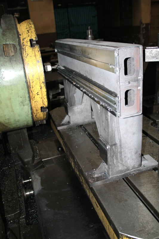

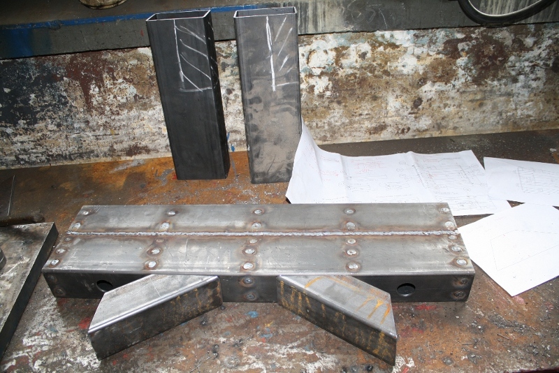

I tak odnośnie osi X żeber i blach spawanych to proponuję:
To 2 żebro nie powinno mieć tych 4 otworów, ale już mi sie niechciało zmieniać. Otwór wewnętrzny w żebrach jest wykożystana np. na przewody do krańcówek, zasilania silnika, zasilania wrzeciona itp.
Później to docenisz.
Po ustawieniu żeber w osiach otworów mówiąc najprościej zalewasz otwory spawem.
Może znajdę zdjęcia ze swojej grawerki to dołączę

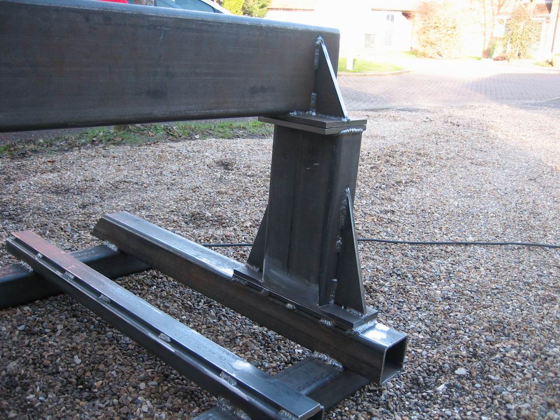

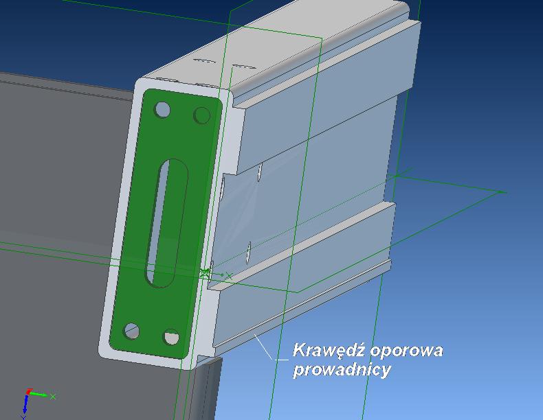

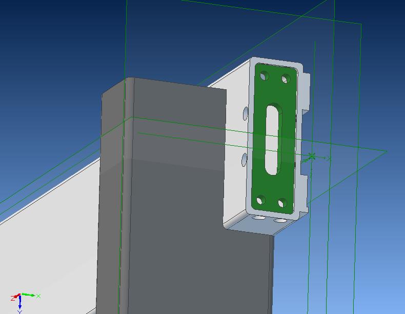

To jest obrazek dotyczący połączenia osi X i nogi. Ja robiłem to w taki sposób uważam że jest to jedno z bardziej optymalnych rozwiązań
Krawędź oporowa prowadnicy. Jeśli zrobisz tak jak doradzam czyli spawasz stopy z blachy do nóg i dasz to na frezarkę to po prze planowaniu powierzchni dolnej nóg i sfrezowaniu tej krawędzi masz ustawioną równoległość Osi x i powierzchni stołu.

No już bardziej się nie da pokazać o co mi chodziło z osią X

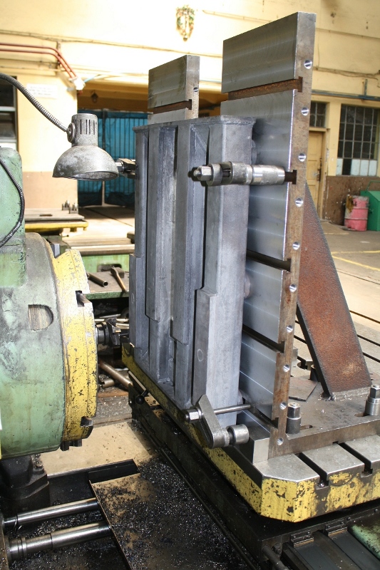

Jeśli się wpatrzysz w zdjęcie to zobaczysz w dolnej płaszczyźnie otwory około fi30 są one wiercone w miejscu spawania nogi. tymi otworami i przez wew. część nogi i ramy dolnej idą wszystkie przewody, a uzbiera się tego sporo.
Też chyba wszystko już jasne. Brama X stoi na już splanowanych nogach jakieś 100mm nad stopami widzisz takie kwadraty z blachy, to są marki. Blachy są minimalnie grubsze od tych pod prowadnice i są tam tylko i wyłącznie żeby ułatwić obróbkę skrawaniem. Kto ma z tym styczność załapie, o co w tym chodzi.
Tutaj frezowanie ramy osi Y. Widać że rama opiera się o płytę na markach o których Ci pisałem. Teraz powinno być jaśniej. Frezer najpierw obrabia powierzchnie marek aż do zabielenia wszystkich 12. Później obraca ramę tak jak to widać na foto i ma się do czego ustawić i pewnie zamocować .

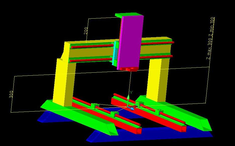

kalachan a co sadzisz o konstrukcji jak na zdjeciu ponizej Na niej wzorowalem moj projekt
Ma ona troche wiecej powierzchni do obrobki poniewaz nogi musialy by byc obrabiane z obu stron ( u dolu i u gory ) ale bardziej by mi ona pasowala bo chcial bym zastosowac przekladnie pasowa do napedu w osi X a silnik umiescic na jednym z zeber wiec bardziej sie do takiego rozwiazania sklaniam

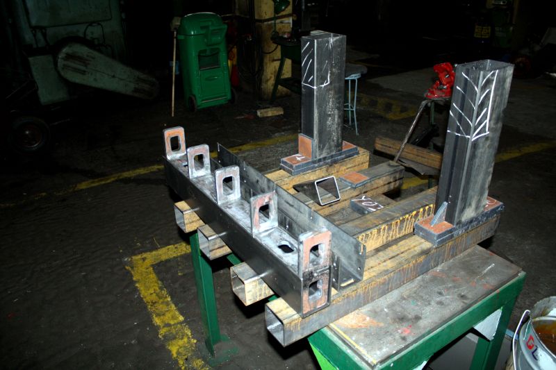

Jeśli masz do dyspozycji tylko frezarkę to ja radziłbym rozdzielić całą konstrukcję na 4 człony :
belka pozioma osi X, 2 nogi z blachami na obu Końcach te blachy obrobisz na frezarce i dolna rama osi Y. Ta wersja stawia przed tobą większe zadanie jeśli chodzi o geometrię i jej regulacje i ustawienie. To nie jest trudne a na pewno tańsze. Poskręcasz wstępnie konstrukcję w tych paru miejscach, zamontujesz oś X, silniki, oś Y i oś Z odpalisz sterowanie i zobaczysz pierwsze ruchy maszyny..... :wink:
Po dwóch dniach kiedy już dojdziesz do siebie, popuścisz śruby założysz zamiast wrzeciona czujnik zegarowy i za jego pomocą jeżdżąc od końca do końca osi poustawiasz wszystko bez problemu. To oczywiście pół żartem pół serio :wink:
Co sądzę O tym projekcie którego zdjęcie zamieściłeś ? Pewnie maszyna chodzi i jest super . Moje zdanie jest takie i się powtórzę Oś X z nogami :
1. wersja jesli masz do dyspozycji małą frezarkę: blachy na ośi X i blachy na nogach.
2. jeśli masz dostęp do czegoś większego niż frezarka to Oś X pospawana z nogą tak jak pokazałem i wtedy obróbka.
W konstrukcji brakuje czegoś np. opisywanego żebra do którego można by zamontować wsporniki łożysk śruby i silnik. Jeśli dobrze widzę dość cienka ścianka dodatkowo przemawia za żebrami. Zastosowanie na belkę osi X znormalizowanych profili zamkniętych powoduje, wymusza bardzo mały rozstaw prowadnic. Jesteś po kierunku budowa maszyn to świetnie bo zrozumiesz o co mi chodzi. Jest niepisana zasada odległość prowadnic >lub = odległości powierzchni obrabianej do dolnej prowadnicy. Wiesz że z każdym centymetrem od prowadnicy rośnie moment zginający. I nie zaszkodzi aby te odległości rozsądnie zwiększyć. Popatrz na to zdjęcie:
Dwa odcinka profilu cięte po długości i składając do siebie mam szerokość jaką potrzebuje. Oj zamieszałem , ale może nadążasz za moimi zawiłymi opisami. Dorzuce jeszcze foto:
Moja oś x jest pancerna ale ja mam dostęp do maszyn blach itd. Nie korzystam z jej wytrzymałości, ale wiem że mogę na niej zrobić wiele zmieniając wrzeciono.

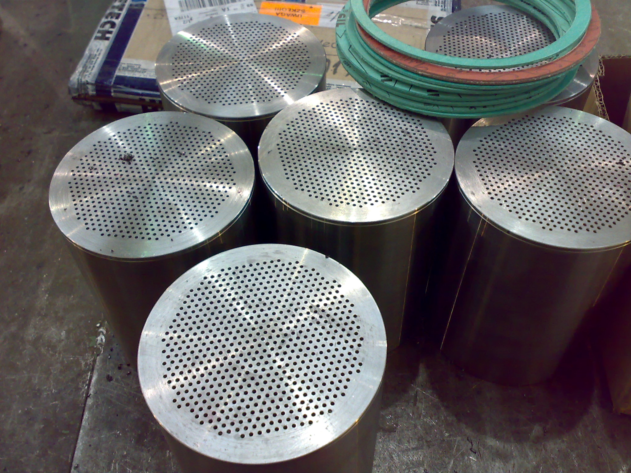

Ostatnio robiłem coś takiego. Takie sitka po 605 otw. fi2 jako element filtrów pewnej eksperymentalej instalacji. Jako wrzeciono ręczna wiertarka Metabo :grin:
Tak to wyglądało to u mnie. i pełno na forum takich konstrukcji
Cały czas piszę o mocowaniu blach silnika
Dolna rama czyli ośY
spawanie w miejscach krzyżowania się profili zawszw powoduje spore deformacje, które później wymagają sporych naddatków na obróbkę. Powiel to co zrobiłem ja i wielu na tym forum czyli klasycznie :!:

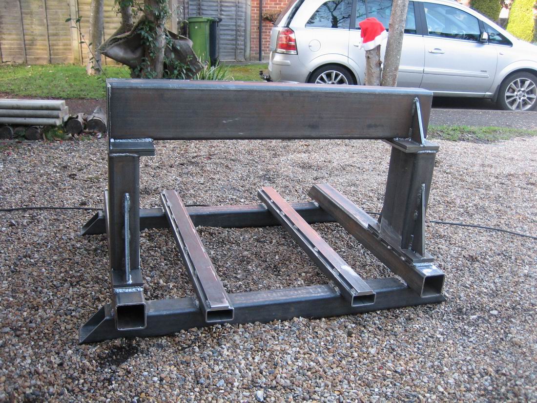

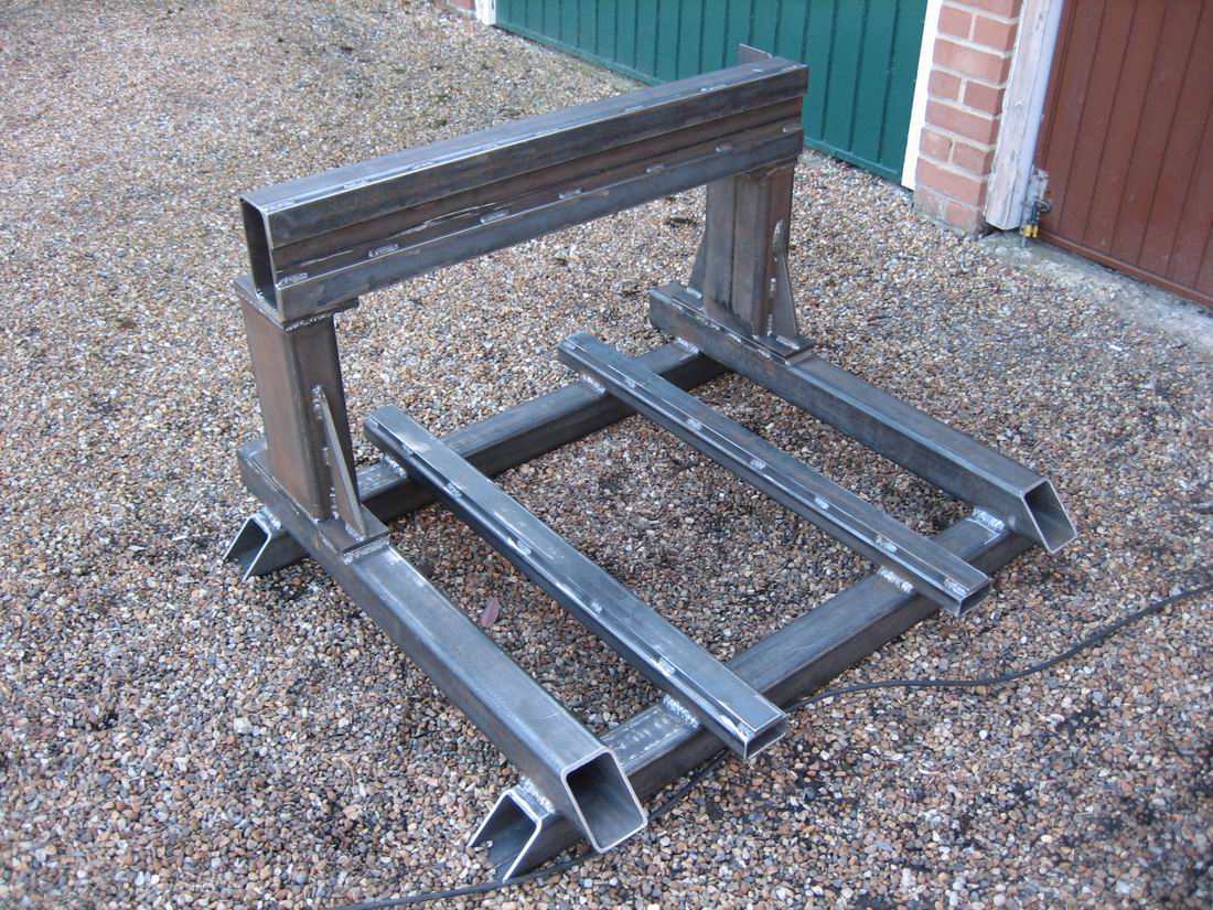

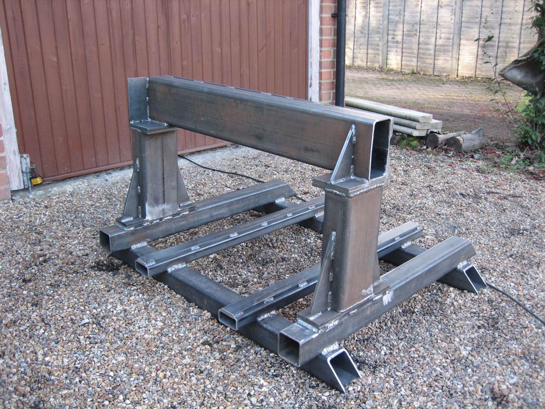

Zrobilem dosc duze postepy a mianowicie mam juz chyba wszystkie elementy mojej ukladanki tzn cala elektronike, prowadnice i lozyska, sruby trapezowe z nakretkami poliamidowymi no i oczywiscie rame
Teraz czeka mnie poskladanie wszystkich " klockow lego " w calosc

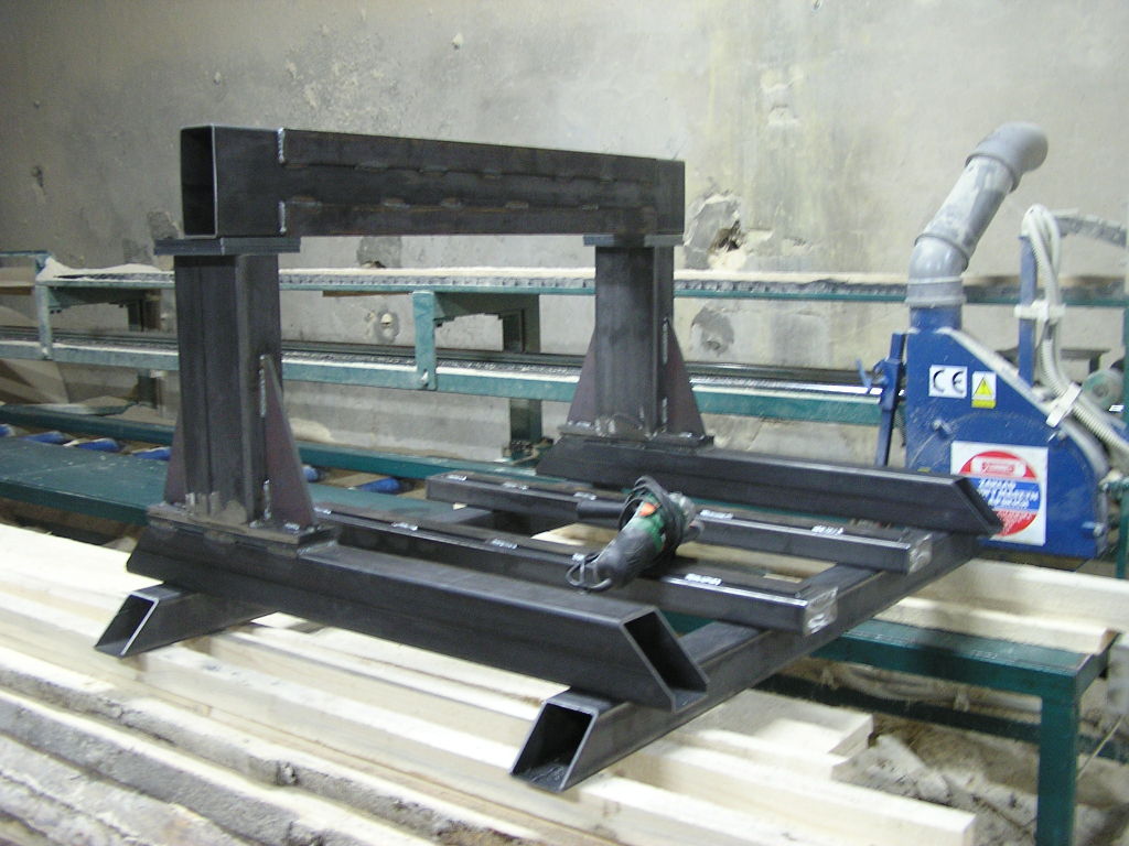

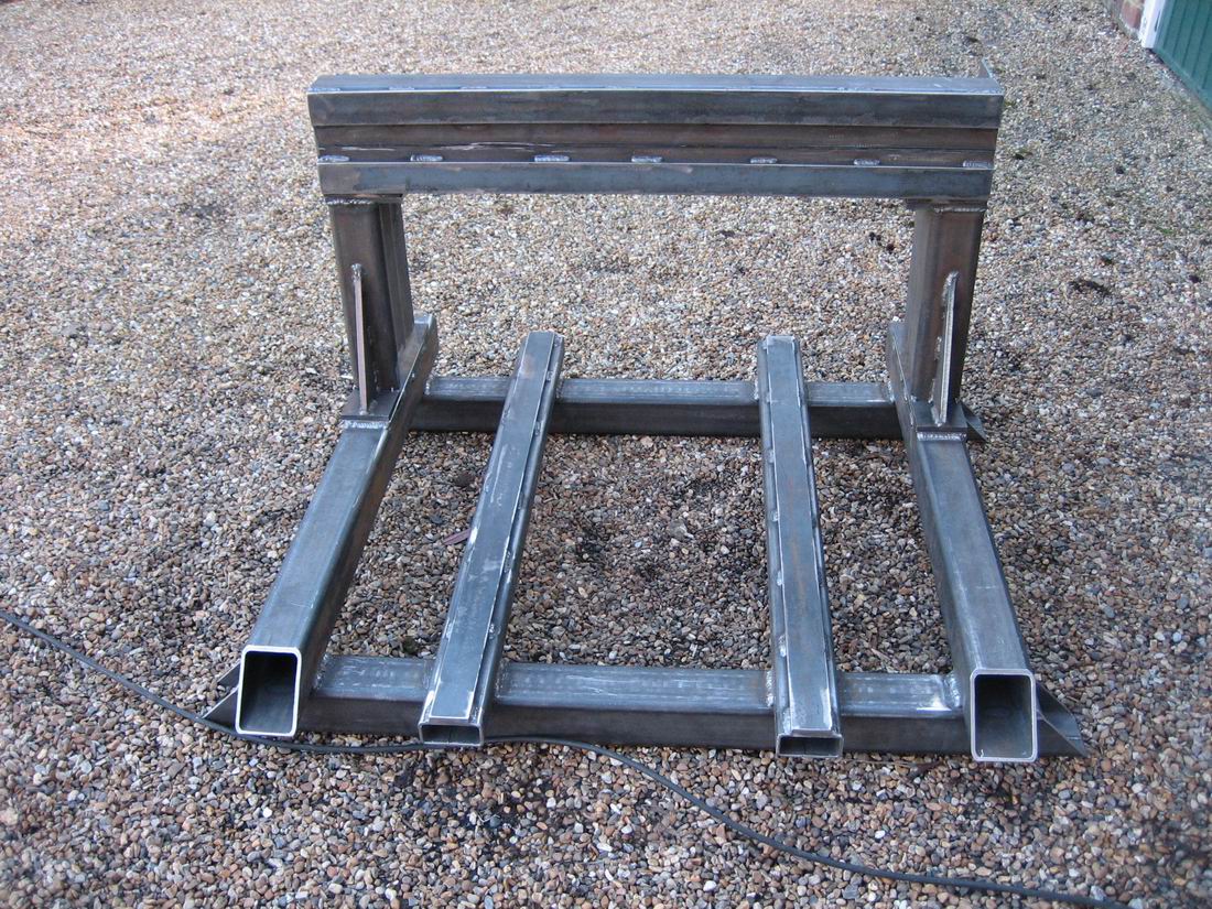

Ponizej przedstawiam rame ktora wlasnorecznie pospawalem :) profile 80 x 80 x 5 , 160 x 80 x 5, 40 x 80 x 4, plaskowniki 10 mm pod podpory prowadnic, formatki grubosci 10 mm wycinane laserem Zreszta ocencie sami
Postaram sie na bieżąco relacjonowac postepy moich prac
Pozdrawiam wszystkich

Post napisał: Zienek » 07 mar 2012, 10:25
Zapytam o to, czego sam w swoich zapędach najbardziej się obawiam (co mnie powstrzymuje).
Będziesz to oddawał do wyżarzenia i planowania?
Czy coś Ci się pobananiło od naprężeń spawania?

Post napisał: bbmaniek » 08 mar 2012, 03:12
Co do wyżarzania i frezowania to narazie nie zamierzam robic ani jednego ani drugiego
Rozmawialem kiedys na temat wyżarzania i frezowania z kolega bartuss1 i powiedzial mi ze ze swojego doswadczenia wie ze dokladnosc jaka mnie interesuje powinienem uzyskac bez tej obrobki Tak wiec na chwile obecna nie bede robil zadnej obrobki Moze w przyszlosci jak juz maszyna zarobi troche pieniedzy i jesli bede potrzebowal wiekszej dokladnosci to rozbiore wszystko i zrobie to tak jak powinno byc zrobione czyli wyzarzanie i frezowanie
Jak wiekszosc z tego forum ogranicza mnie troche budzet i niepewnosc czy to co zamierzam robic znajdzie odpowiednia liczbe nabywcow zeby przynajmniej odbic koszty wykonania maszyny ale mam nadzieje ze wszystko wypali
W sumie jak narazie wydaje mi sie ze rama nie wyglada najgorzej okaze sie wszystko jak poskrecam "klocki" do kupy Scianki profili sa dosc grube (5mm) ale wiem co spawanie potrafi zrobic z grubszymi konstrukcjami
Bede na biezaco relacjonowal dalsze prace
