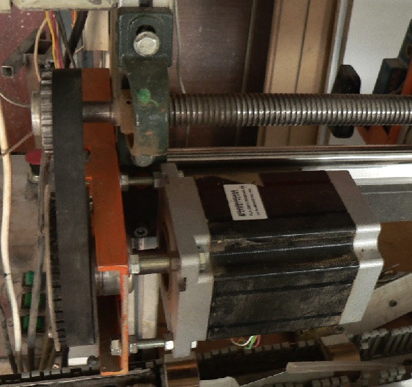

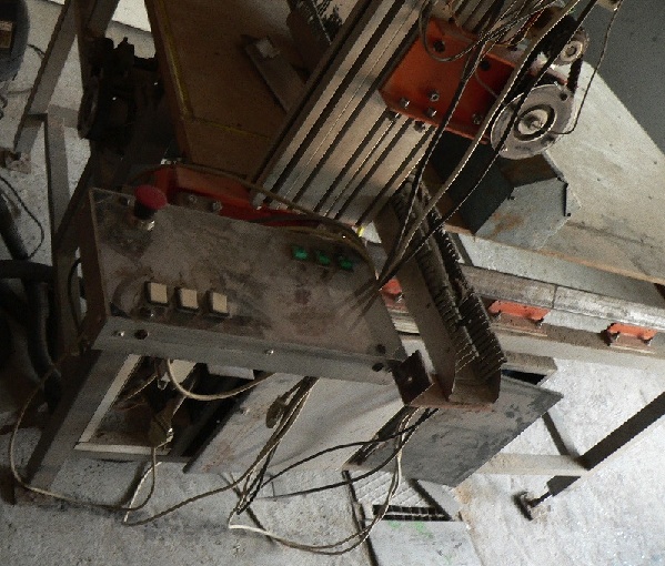

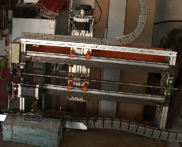

Post napisał: Abrax » 20 cze 2012, 19:36
Dobra - obiecane zdjecia:
[ Dodano: 2012-06-20, 19:44 ]
Wygląda na to, że coś poszło jednak nie tak jak trzeba. Teraz jest tak, że frezarka gubi kroki nawet bez pasków. To polega na tym, że krótko po użyciu silnika, silnik zaczyna chodzić skokami jakby. Dziwne to jest ale wygląda mi na to, że to kwestia portu/kabla/płyty sterującej albo sumy tych wszystkich elementów.
Możliwe jednak, że mój laptop czasem dostaje fioła. Przy próbie wysterowania plotera tnącego za pomocą RS232 działo się to samo. Tyle, że wówczas nie wpadło mi do głowy, że to może być to... Nie wiem czy to nie płyta główna.
Jak zmienię kompa i spróbuję to będą jakieś filmiki z testów a do tego czasu odpoleruję śruby, mam nadzieję zmienię te prowadnice na osi "Y" i przezbroję to pożal się Boże okablowanie...

Post napisał: MlKl » 20 cze 2012, 19:45
Najprawdopodobniej wydajność i napięcie podawane ze sterowników na te silniki są o wiele za małe. Opory na trapezach też swoje robią. Dasz lepsze stery, zwiększysz napięcie, wymienisz trapezy na śruby kulowe - będą śmigać. Ale tam jeszcze zdaje się cała mechanika do wymiany - bardzo prawdopodobne, że taniej by wyszło budować to od podstaw...
