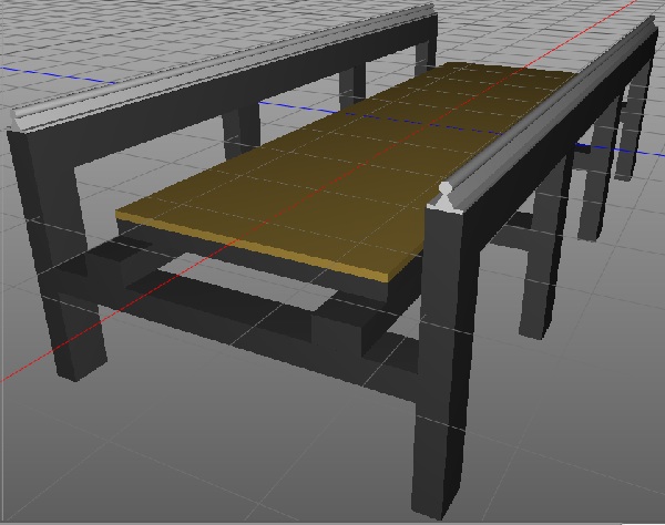

Załączam propozycję stołu z prowadnicami. Jest to na razie pierwszy rysunek. Wolno idzie to rysowanie ale to jest tak, że teraz właśnie jest najwięcej myślenia i szkiców. Wydaje mi się jednak, że narysowana konstrukcja będzie raczej docelowa. Biorąc pod uwagę chęć chłodzenia wodą, chciałem zminimalizować ryzyko zachlapania wałków prowadzących wodą. Profile 100x60X5 ,profil konstrukcji stołu - 40x40x4 . Gdzieś tam na górze obok wałka prowadzącego zrobię napęd śrubą kulową. Tego elementu na razie brak ale oczywiście jest przewidziany.
PYTANIE: Czy myślicie, że jedna śruba napędowa po jednej stronie wystarczy? Chciałbym uniknąć robienia napędu na podwójnej listwie zębatej i przenoszenia go na drugą listwę za pomocą wałka. Brama jaka będzie po tym jeżdzić ma mniej więcej 86cm a na podporach jest 20cm od końca jednego łożyska półotwartego do końca drugiego. Zastanawiam się, czy 30cm jest tu wskazane czy też nie - jak to wygląda?
Ze względu na gabaryt maszyny, nie chciałbym jej już przedłużać. Rozstawienie podpór o 30cm spowoduje więc skrócenie obszaru roboczego do 190cm co w dalszym ciągu jest dla mnie zupełnie satysfakcjonujące.
Zastanawia mnie jak to jest z dokładnością maszyny na silnikach krokowych - kolega złożył maszynę 2-3 lata temu i mówi, że to się strasznie gubi przy frezowaniu i koniecznie trzeba zastosować enkodery. Moje pierwsze wrażenie po tej rozmowie jest takie, że cos im po prostu nie do końca ta maszyna wyszła...
Czy nie jest tak, że przy odpowiednich ustawieniach, sterowniku, płycie głównej i odpowiednio mocnych silnikach "gubienie" się maszyny będzie sporadyczne?
Mam wrażenie, że zazdrosny kolega robi wszystko, żebym maszyny nie zbudował... :-) Jak sądzicie?

Generalnie jest ok, osobiście stół podniosł bym do góry bo schylanie nie będzie Ci sie podobać , to moge zagwarantować. Jednocześnie z podniesieniem stołu do góry trzeba by spiąć nogi.
Tutaj masz kilka podobnych projektów :
Biała maszynka kolegi z Wrocławia jak dobrze pamiętam. Jak poszukasz
to na forum znajdziesz cały temat z budowy tego ploterka.
Ewentualnie coś to ja naskrobałem tam kiedyś
Tematu nie ma ,ew. kilka fotek w mojej galerii.
Osobiście lubie tego typu model budowy plotera. Brama jest idealnie podparta bo to stół
jest obniżony względem bramy a nie podniesiona na nogach. Jak można sie domyślić w nogach sztywność a nie każdemu to wychodzi :)

Co do wysokości to pewnie podniosę, nie jest to jeszcze docelowy rysunek a jedynie baza dla tej konstrukcji. Wałki mają być na wysokości 87cm, tak, żeby położona na nich płyta 3cm mogła zmieniać frezarkę na stół montażowy.
Te filmy z pewnością pomogą :-)
Czy ta frezarka Twoja ma napęd tylko po jednej stronie? jak z błędami związanymi ze skręcaniem ramy?
W dużych maszynach jakie znam stawia się wałek z 2 zębatkami i 2 listwy obok wałków prowadzących, żeby mieć pewność, że obydwie strony maszyny będą się równomiernie przemieszczać. Mam nadzieję, że przy mojej ramie o podstawie 86 x 20 nie będzie takiej potrzeby...

Post napisał: spol » 13 cze 2012, 10:09
Napęd jest z 2 stron , w środku bramy idzie wał napędzany tym silniczkiem a na końcach wału są koła zębate. Ja przy montażu profili zastosowałem kilka przymiarów o identycznym rozmiarze w celu równego ustawienia. Otwory prowadnic były nawiercane przed ostatecznym montażem ramy. Mi tak było to robić najwygodniej , być może że inni koledzy najpierw montują ramę a potem nawiercają pod prowadnice.

Post napisał: Abrax » 13 cze 2012, 10:20
Tak, tak, montaż ramy najpierw i po pospawaniu i ustawieniu na miejscu docelowym, precyzyjne pozycjonowanie wałków prowadzących i ramy stołu. Gdyby wywiercić przed spawaniem i ostudzeniem, nie można by myśleć o wystaczającej precyzji maszyny.
