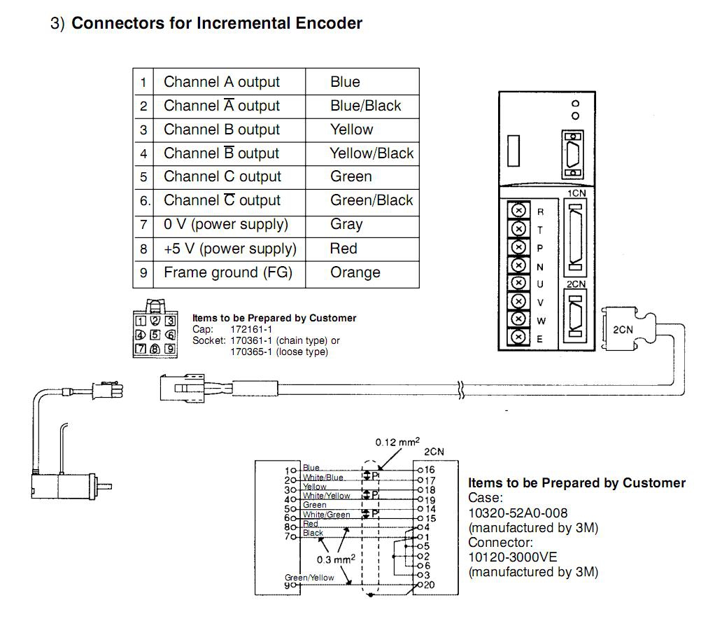

Wiem że będę musiał zainwestować w karty mesa, albo w ogóle w CSMIO/IP-A, no ale myślę, że gra będzie warta świeczki. O fazach nie wiedziałem, myślałem że będzie się po prostu kręcił w drugą stronę. Tak przy okazji, jakie polecacie tanie złącza oraz przewody? (oszczędzicie mi przeglądania całego tme...)

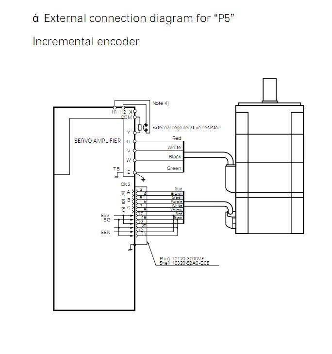

a ile masz tam kabli w tych sanio denki? Bo one się różnią od SGMPH yaskawy i chyba mają 9 do enkodera? Jaki tam w ogóle jest enkoder (ilo bitowy?)
Druga sprawa to ja nie używam kabli ekranowanych do zasilania serw... więc kupuję wtyczki do serw za 3zł z TME takie jakie były oryginalnie przy napędach zdemontowanych z lini produkcyjnej, ale ostatnio była na ten temat dyskusja. Enkoderowe mam ekranowane. U mnie wsio działa, a maszyna zrobiła pierwsze 50 roboczogodzin bez niespodzianek więc...

Trzeba zobaczyć w manuala, ale jeśli to 2000ppr, to pewnie wykorzystasz tylko 6 przewodów. Poszukaj jakiś tanich wtyczek na 6 pin + ekran, a na silnik możesz dać wtyczka i do tego gniazdo. Oczywiście dokup do nich jeszcze odpowiednie piny. Ja mam takie w yaskawach i działają wyśmienicie, olej ekran przy silnikach a przy enkoderach, krańcówkach i innych sterujących używaj ekranowanych. Sprawdzone i nie ma niespodzianek
Aj doczytałem z tym hamulcem, to poszukaj takich samych ale 6 pin. Ja na hamulec mam zwykłą kostkę elektryczną ;p wszak mam tylko jeden z hamulcem i to schowany ...
