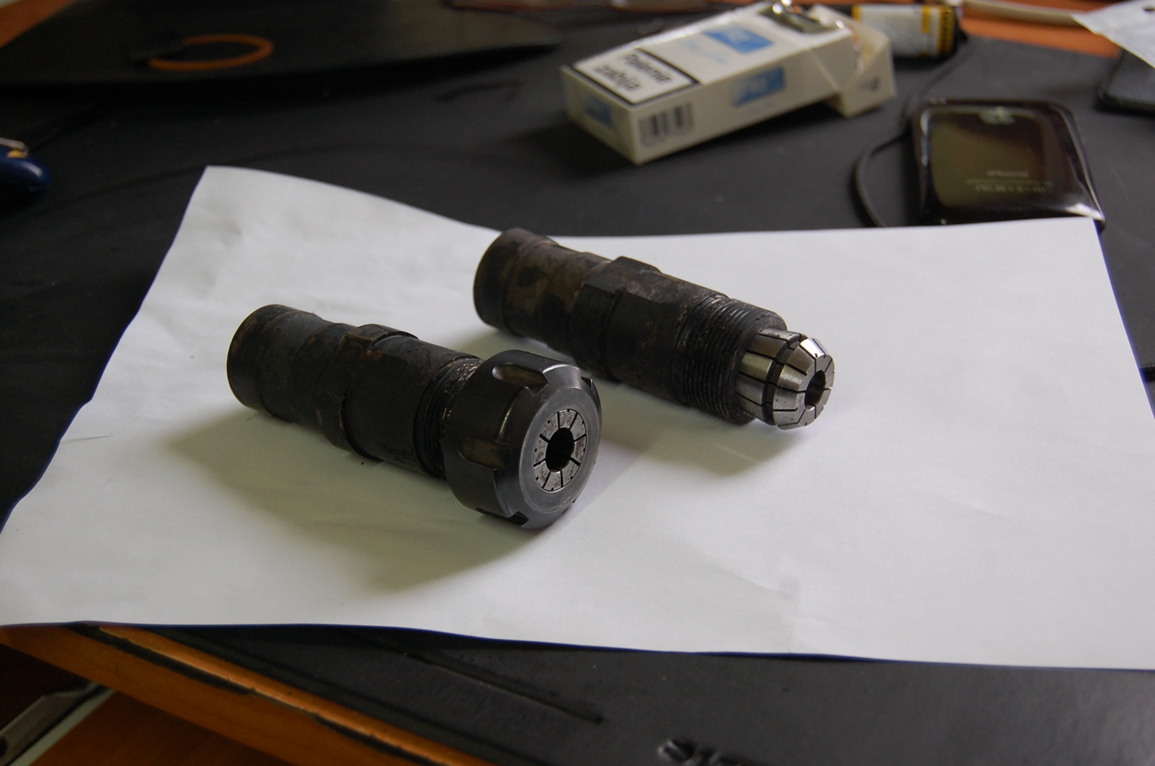

Własnie szukam opisu co to za łożyska. To wrzeciono frezerskie więc teoretycznie powinny być skośne, ale nie jestem przekonany, bo wyglądają jak zwykłe.
Siedziały tu FAGa 6206 TB P63 dwie sztuki
Chyba najlepiej będzie wpakować faktycznie skośne. Idę szukać w katalogach.
Wrzeciono faktycznie podobne ;)

Jak 6 na początku to przecie łożysko kulkowe jednorzędowe. 7 na początku to skośne jednorzędowe. Masz tu zwykłe łożyska stąd pytanie ^^.

Poszukaj dobrze, po leżakach magazynowych, allegro itp, znajdź sobie może inne, do własnych potrzeb, np wysokoobrotowe z większą precyzją ^^. W tym wypadku P to klasa dokładności - 6 a to 3 to oznaczenie luzu (promieniowego).
Jak już coś tam dobierzesz to się pochwal :D.
W sumie, to możesz i użyć dobrych, porządnych kulkowych 6206 i też będzie dobrze śmigać :D. Nie powinno być wielkiego problemu, lekko je napiąć i wsio ^^. Napięcie wstępne mają najpewniej zadane dzięki tej tulejce na której coś tam pisałeś :). Poprzeczne

Zanixi pisze:W sumie, to możesz i użyć dobrych, porządnych kulkowych 6206 i też będzie dobrze śmigać
No właśnie, zakładając, że nie będę pracował przy wyższych obrotach jak 10.000 to można by pomyśleć. Napisałem do lokalnego dostawcy zobaczymy co dobierze.

6206 TB P63 to zwykłe-niezwykłe kulkowe, mają podwyższony zakres obrotów max w porównaniu do standardowych. Jeśli kolega jest zainteresowany mogę poratować nowymi leżaczkami 7206 CTBP4 FŁT, mam zbędne 2 szt.

Mam propozycję od lokalnego dostawcy (FAG`a) na:
Łożysko FAG B7206 C-T-P4S-UL za 310 netto sztuka. (kąt 15* czyli najbardziej zbliżony do tych zwykłych co były, z napięciem wstępnym) Są to łożyska wrzecionowe do 24.000 obr/min
Co o tym sądzicie?
Jako tania alternatywa: Łożysko 7206 B-TVP - 44zł netto sztuka, znamionowe 11.000obr, graniczne 14.000, ale nie o to mi chodzi by w tak kluczowym elemencie szukać ta drastycznych oszczędności.
Tomciowoj pisze:jeśli kolega jest zainteresowany mogę poratować nowymi leżaczkami 7206 CTBP4 FŁT, mam zbędne 2 szt.
Możesz napisać coś więcej? Proszę podaj cenę na PW.
