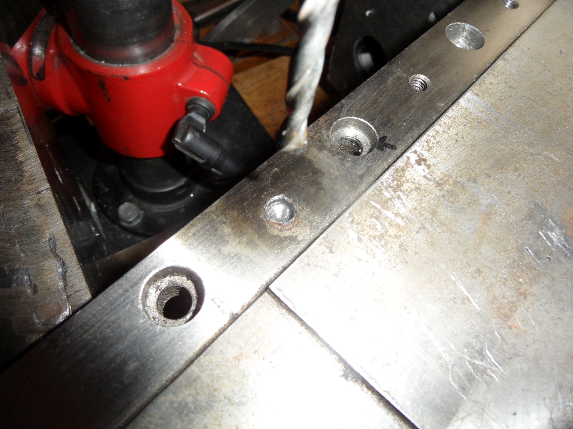

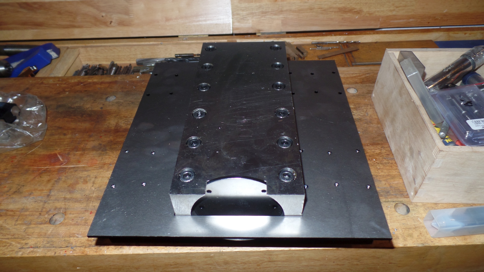

Udało mi się zrobić pogłębienia pod łby śrub w wózkach ale niestety nowy frez z węglika
po tej operacji jest w ciężkim stanie :sad:
Zleciłem wycięcie na laserze szablonów do wiercenia otworów pod śruby i wózki.
Teraz mogę zabrać się za wiercenie i gwintowanie.

Postępy są niestety bardzo znikome, zabrałem się już za ustawienie szyn na ramie
za pomocą liniału ale w zasadzie to tylko zmarnowałem czas bo robiłem to źle :smile:
Ogólnie to oprócz przycięcia prowadnic i śrub oraz dokończenia bloków łożyskowych niewiele
zostało do zrobienia jeśli chodzi o mechanikę.
Teraz się męczę bo złamałem gwintownik w ostatnim otworze w płycie osi z który się tak zaklinował że pozostaje już go tylko rozwiercić co też próbowałem zrobić. Podjąłem też próbę
rozhartowania tego gwintownika palnikiem gazowym ale niestety się nie udało.

Spróbuj go przewiercić frezem z węglika, wiadomo że jak gwintownik m6 to frez 5-4mm ;) z tym że to będzie ostatnia robota tego freza ;)

Złamany gwintownik to nic dobrego. Można go spróbować napawać Tigiem do góry i spróbować potem takiego uspawanego bobka złapać szczypcami lub dospawać nakrętkę i próbować wykręcić. Wiercenie gwintownika to chyba nie najlepszy pomysł, szczególnie wiertłem z HSS-u. Frez węglikowy lepiej poradził by sobie z tym gwintownikiem. Wiertło węglikowe chyba nie za bardzo bo materiał jest niejednorodny i ma puste przestrzenie co grozi zaklinowaniem i złamaniem wiertła. Walcz i daj znać jak poszło :wink:

Próbowałem wiercić tylko wiertłem z widią ale że nie umiem go dobrze zaostrzyć to nie bardzo idzie mi te wiercenie.

Tak jak kol. wcześniej napisał ja usuwałem gwintowniki frezem z węglika frezując po spirali. Jeden frez jeden gwintownik... (Mowa o gwintowniku M5)
Na Twoim miejscu pojechałbym z tym na elektrodrążarkę.

gaspar, na zdjęciu widać wiertarke słupową, także z interpolacją śrubową może być ciężko ;)
Malaxis, wiertłem tego nie przewiercisz, bo zawsze będzie Ci uciekać, nawet idealnie zaostrzonym. A frez do tej operacji nie musi być nowy
Zawsze możesz przewiercić większym wiertłem, zaspawać i wiercić jeszcze raz ;), albo wstawić insert. Wiercisz i gwintujesz na powiedzmy M16 i w tej tulei masz M6 ;)

Wiertło mi wcale nie ucieka. Mam frez z węglika fi4.8 ale nawet nie próbuję go użyć
na tej wiertarce bo bicie i znikoma sztywność od razu go zabiją.
Na szczęście wcale nie muszę uratować tego gwintu, do tej blachy są dokręcane wzmocnienia (otwory z pogłębieniami są właśnie pod śruby do przykręcania płaskowników) więc gwint może równie dobrze być w jednym z tych wzmocnień.
Spawać nic nie będę, blacha jest już po frezowaniu i szlifowaniu.
Dzięki za rady, spróbuję jeszcze raz naostrzyć wiertło widia a jak się nie uda to zawiozę ten element na elektrodrążarkę.

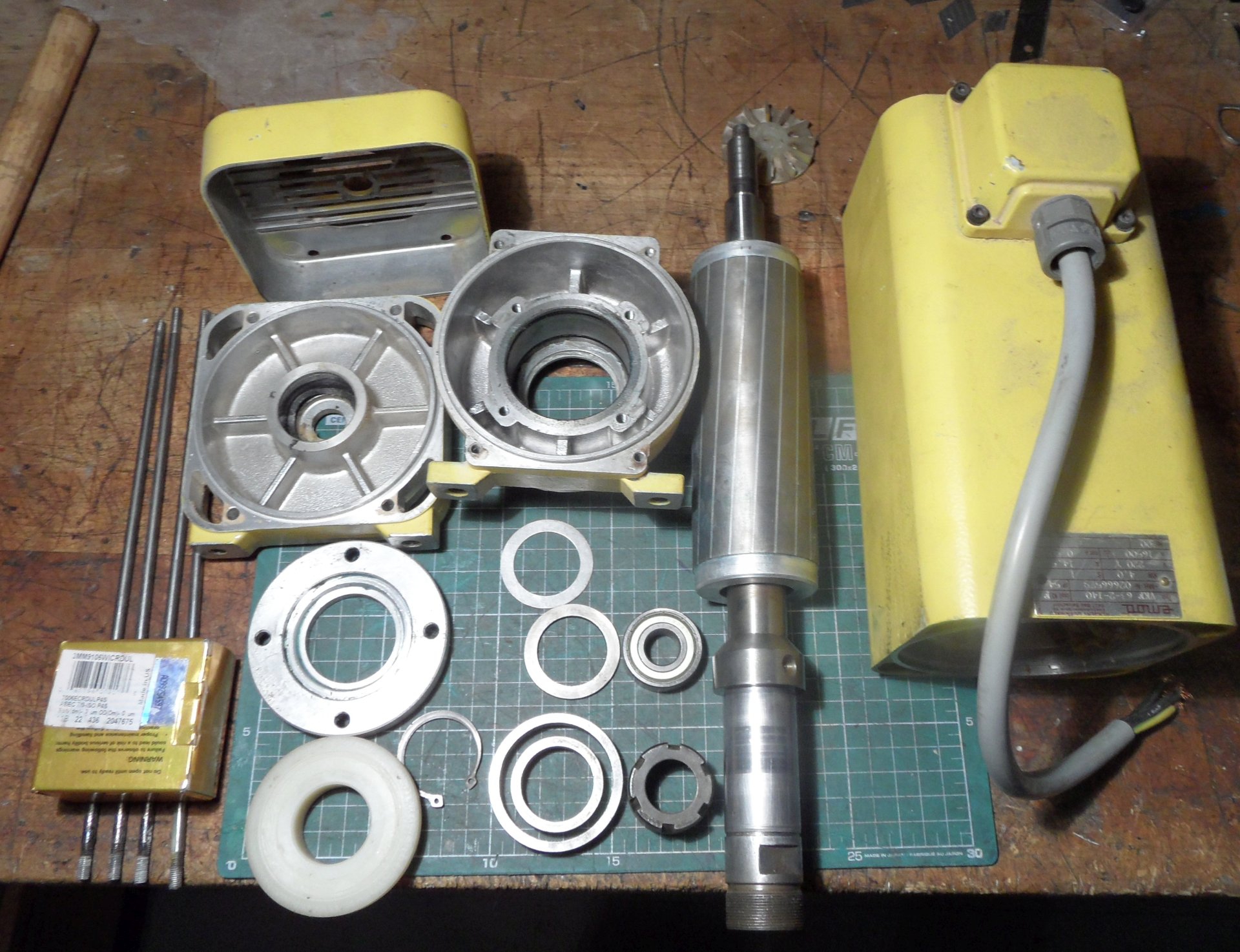

Teraz trzeba jakoś złożyć to wrzeciono :smile:
Zastanawiam się jednak czy nie zlecić to komuś, np jednemu koledze z forum
bo nie chciałbym tego źle zrobić. Dodatkowo nie mam jak sprawdzić
wyważenia.
Nurtuje mnie jeszcze jedna kwestia, czy zawieźć gdzieś wał wrzeciona żeby mi
przeszlifowali stożek czy też dopiero po złożeniu do wrzeciona do kupy
zrobić przyrząd i samemu przeszlifować ten stożek.
