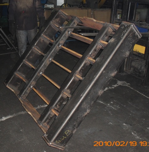

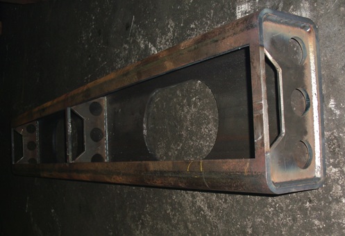

belka z wzmocnieniami , przygotowana do dalszego spawania

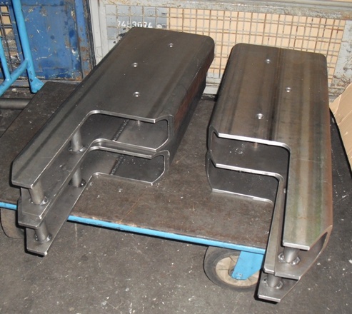

nogi - w kolejce do spawania

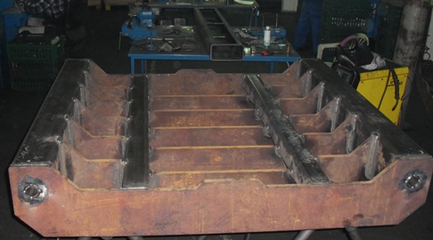

spód maszyny - jeszcze bez podbudowy
spód - porównanie z widlakiem

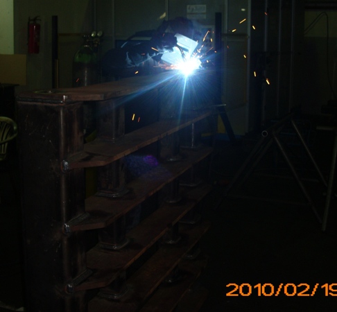

w trakcie spawania ;-)
