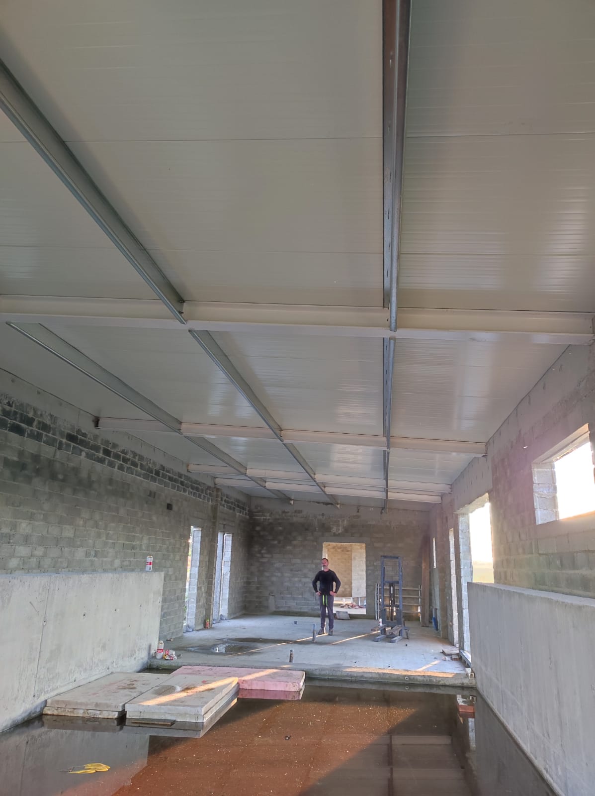

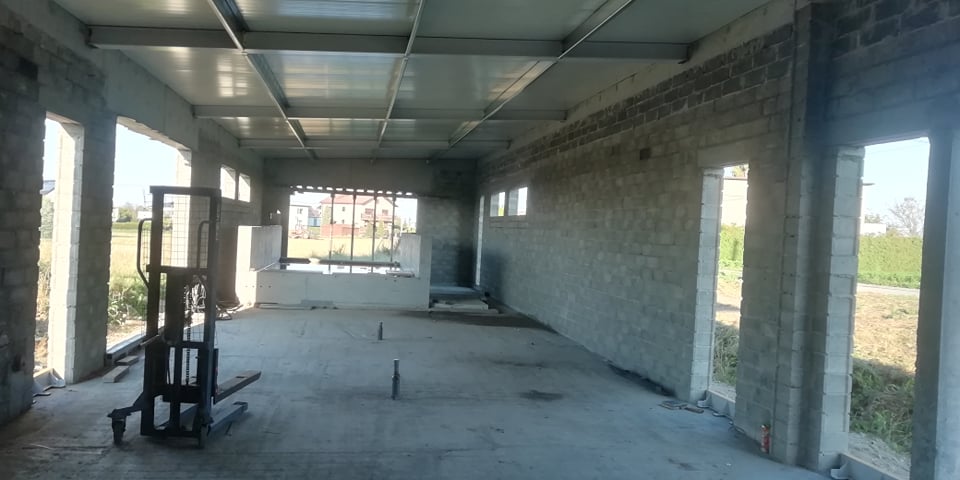

A tak z ciekawości, bez żadnych uszczypliwości - czy dołek pod frezarkę był kopany Twoją koparką?
- Posty w temacie: 21
- Posty: 8458
- Kontakt:
Re: frezareczka
jakbys zgadł hehe, ale nie obejszło sie bez łopatologii, ta cała dziura pod płyte wstepniacko też, ale ze to deko czasochłonne było, to zawołaliśmy złomdromę
wpierw kopałem dziure pod klimę
a potem dziure własciwą
a potem przyjechał ten złom z samoodkrecającymi się kołkami hehe, no ale zrobił co miał zrobić
