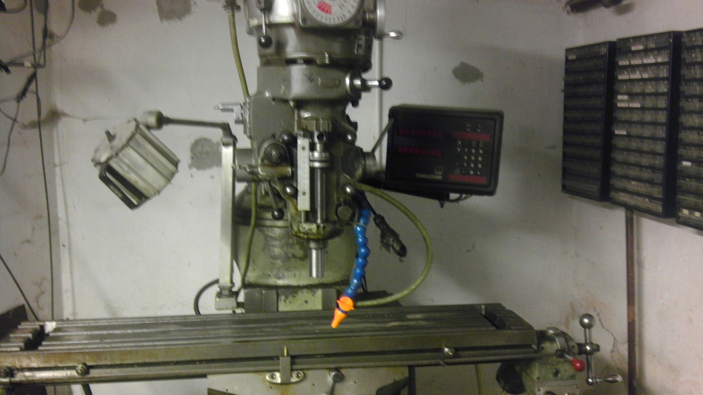

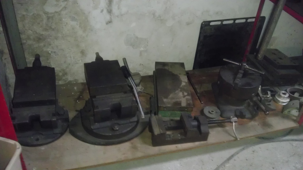

Od jakiegoś czasu jestem posiadaczem kilku maszyn(szlifierki, tokarka, frezarki).
W garażu zrobiłem sobie taki mały warsztat i chcę powoli zacząć coś robić na tych maszynach, ale problem w tym, że jestem młodą osobą (22lata) i nie znam się na tym - tzw. dopiero się uczę.

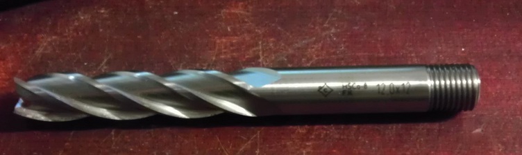

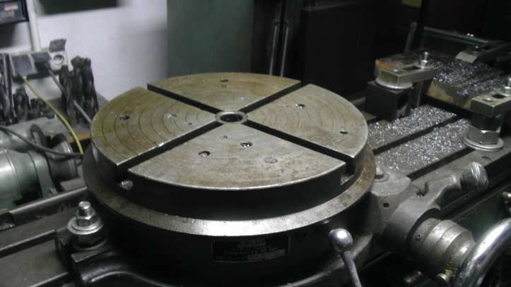

Wpadłem sobie na pomysł by zrobić 2 krążki na siłownie.

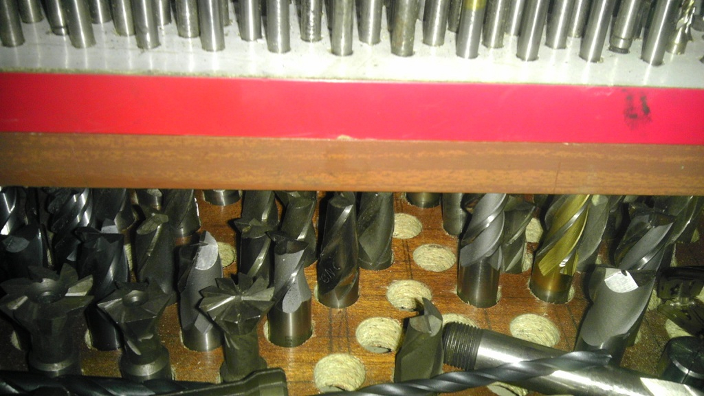

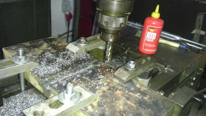

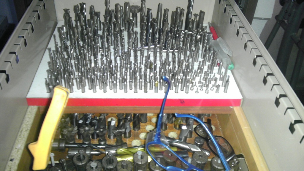

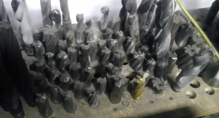

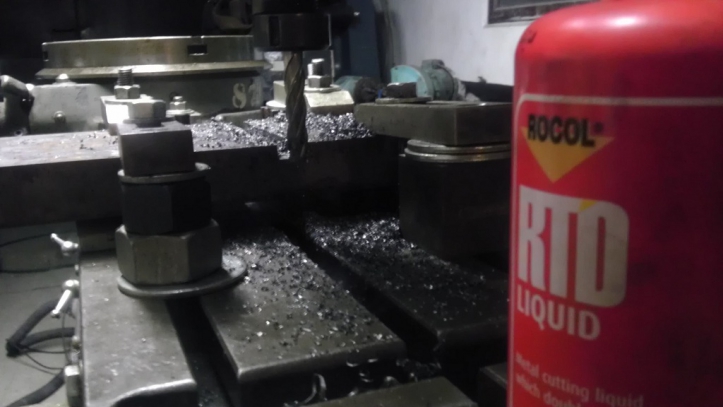

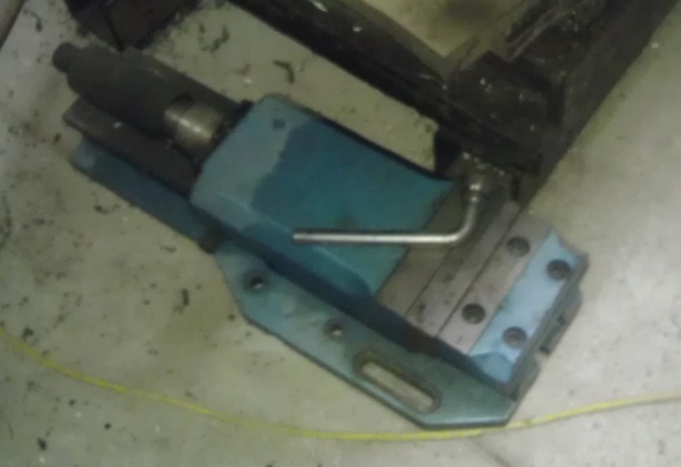

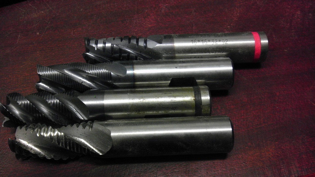

Na frezarce zamontowałem taki materiał(patrz foto) - jest to jakaś stal "narzędziowa", chciałbym ją przeciąć na frezarce, zamontowałem jakiś frez fi12(patrz foto), ale nie wiem czy ten frez się do tego nada - więc wrzucę foto tych frezów co mam - może doradzicie mi jakiś inny.
Ustawiłem obroty 560 i jakiś posów, ale chyba zły bo za 1 przejściem mogę zebrać 1mm a nawet mniej.

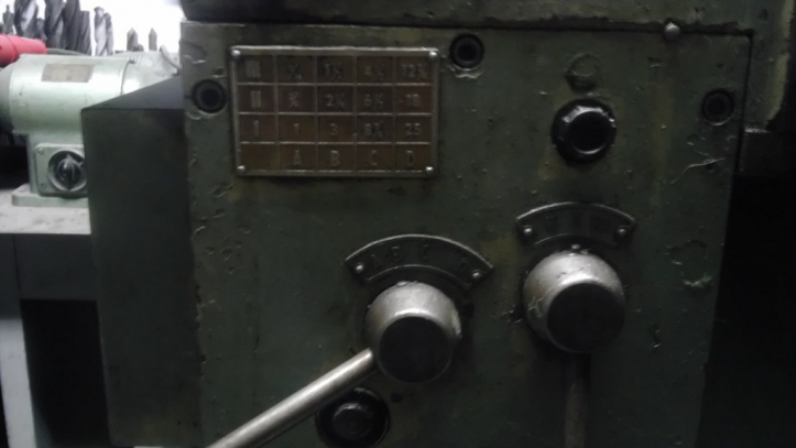

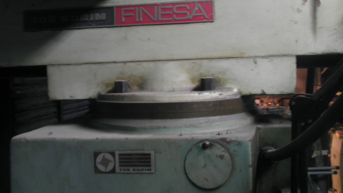

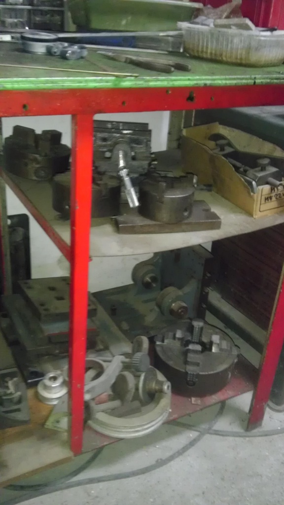

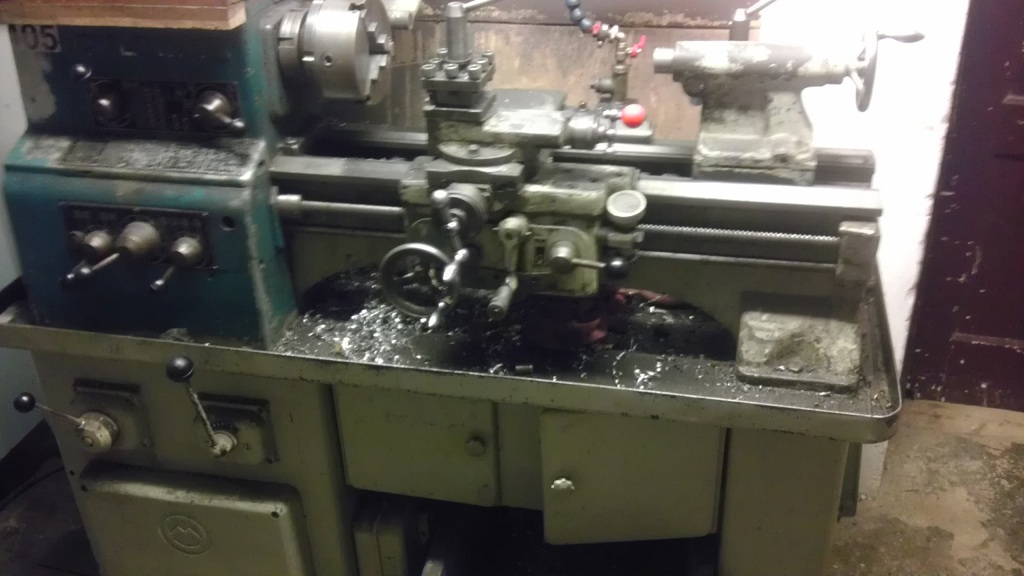

Po przecięciu tej płyty na 2 kwadraty chciałbym je przerobić na krążki - myślałem aby zamontować do tego koła obrotowego te kwadraty i tam frezem je wykulać - co o tym myślicie ? wiem, że można to zrobić na tokarce - ale uważam, że jeszcze brak mi na to umiejętności.

Jezeli ten material do przeciecia to jest stal narzedziowa, bedziesz potrzebowal narzedzia inne niz te ktore pokazujesz. Jakies twardze narzedzia jak CARBIDE.

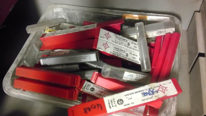

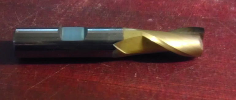

Taki z węglika się nada ?
Jest to rozmiar 12 - jakie do niego obroty polecisz? ile za 1 przejazdem zbierać ? wiem, że to od wielu rzeczy zależy, ale tak na oko ?
Z góry dzięki za pomoc i zainteresowanie.
rc666
Posty: 1349
Post napisał: rc666 » 12 cze 2014, 17:30
Ten frez bardziej do aluminium sie nadaje. Jakis z czterema piorami bylby lepszy.
Jakie obroty?? Poszukaj w internecie. Popierwsze musisz znacz predkosc katowa tego narzedzia a dopiero wtedy obliczysz obroty. Predkosc katowa z tabel dostaniesz.

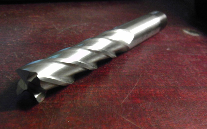

Znalazłem inny frez 4 piórowy, ale w internecie nic o nim nie znalazłem.
Na nim pisze tylko :5/8 HSS-Co 54121 USA 3.400 697308

wchodzisz na stronę
http://www.toolscout.de/ToolScout/ToolS ... tion.xhtml
szukasz materiał
potem rodzaj obróbki i parametry
dostajesz listę narzędzi
wybierasz narząd, dalej, parametry obróbki
dajesz 30 procent mniej posuwu i próbujesz

Mam jeszcze 1 pytanie : jeśli po przecięciu tej płyty otrzyma kwadrat i będę chciał zrobić z niego okrąg to czy dam radę zrobić to za pomocą tego koła obrotowego(patrz foto) ?

Jak wyglada mocowanie do tego kola? 4 szczeki? Zawsze mozesz wywiercic otwor na srodku tych kwadratow zamocowac za niego i jedziesz na okraglo, na tym przyrzadzie lub tokarce(o ile sie zmiesci).
Jesli zdecydujesz na tokarke to dobrze jest podeprzec konikiem ten detal, zawsze to bezpieczniej, nie **wylata** :wink: No i powoli sie wgryzac np po 1mm na srednicy (zalezy jak sztywna maszyna) dlugo bedzie trwalo ale do zrobienia.
Poszukaj sobie z literatury ''poradnik tokarza/frezera'' i z tego sporo sie dowiesz. Tak samo co nieco ze stron producentow narzedzi np sandvik (http://www.sandvik.coromant.com/pl-pl/d ... %5eplpl%24)

Possessed pisze:Znalazłem inny frez 4 piórowy, ale w internecie nic o nim nie znalazłem.
To jest stal szybko tnaca z dodatkiem kobaltu.
Lepiej jakbys zastosowal cos takiego:
http://www.kennametal.com/en/products/2 ... 32138.html

Na tokarce nie wiem czy wejdzie - ale nawet jak to trochę strach - bo zazwyczaj robiłem jakieś mniejsze wałki.
Te koło ma mocowania na 4 łapki i chyba zrobię tak jak pisałeś - czyli wywiercę na środku otwór.

Znalazłem takie frezy - ten pierwszy od góry chyba najlepiej by pasował do tego ?
