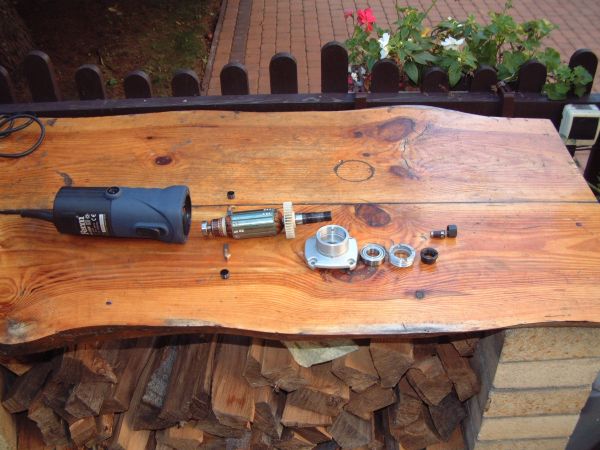

Wyczytałem na tym forum, że frezarka Ferm FBF-850E posiada uchwyt mocujący o średnicy 43 mm. Kupiłem taką i po sprawdzeniu okazało się, iż średnica wynosi 44mm /dokładnie w moim przypadku 43,9/. Mam pytanie czy taki jest urok mojego egzemplarza, czy nominalna średnica uchwytu tej frezarki wynosi 44mm?

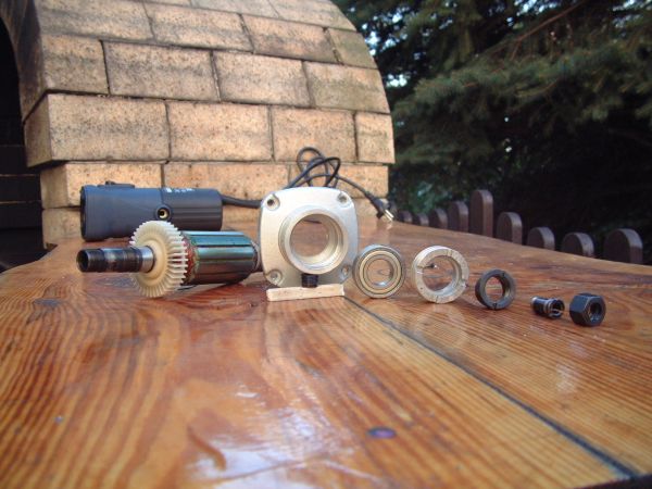

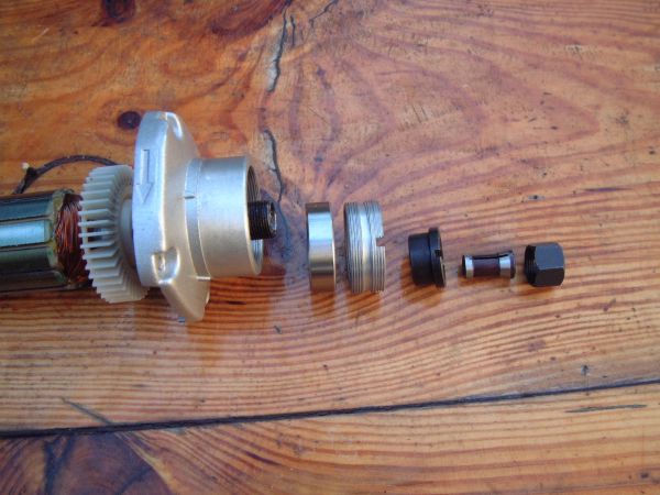

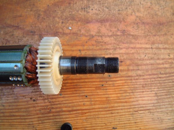

Dzisiaj znalazłem trochę czasu rozebrałem frezarkę i przetoczyłem uchwyt do wymiaru 43 mm. Zdjęcie przedniej pokrywy wymaga wykręcenia nakrętki nakręconej na wał wirnika /ta czarna na zdjęciu/ odkręcenia czterech śrub mocujących pokrywę i ściągnięcia pokrywy z łożyskiem z ośki wirnika za pomocą ściągacza bądź po wyjęciu wirnika z górną pokrywą wybicie ośki wirnika z łożyska. Łożysko ma typ CXSH 6003Z i jest o średnicy zewnętrznej 35 mm i wewnętrznej 17 mm. Po zdjęciu pokrywy zamontowałem ją w uchwycie minitokarki łapiąc rozporowo za pierścień mocujący łożysko i podpierając za pomocą kła konika przez podkładkę od drugiej strony. Po przetoczeniu całość złożyłem o dziwo frezarka dalej działa. Tym samym mój problem ze średnicą uchwytu został rozwiązany.
Dziękuję wszystkim za pomoc.
