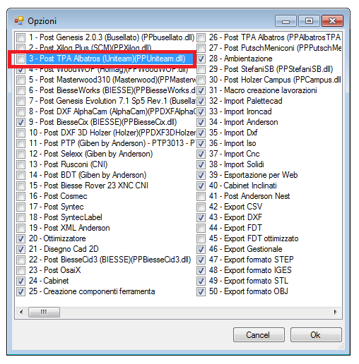

ooo super sprawa z tym postprocesorem do ArtCAMa , możesz udostępnić jakoś np. priv? jak by co to mój e-mail [email protected]

Dużo osób do mnie pisało dlatego spełniam prośbę.
Jest na końcu posta ..

IRONCAD z modułem WoodLAB CAM generuje też gotowe kody bezpośrednio zapisując do rozszerzenia .TCN

Świetnie ! Mamy tez info od kolegi format 4 h10...który używa Artcama 2008..
Wystarczy wygenerować pliki ",, Bussellato- Arcs (*cnc) i zmienić plik z rozszerzenia .CNC na .TCN i wszytko powinno działać "
Nie sprawdzałem .. mam nadzieje ze też pomogłem zaczynającym prace z maszynami na sterowniku TPA .
Osobiście jednak polecam naukę pisania kodów " z palca" Oj.. w przyszłości ułatwia to prace z maszyną.
Tak na co dzień pracując na stolarni wystarcza mi importowanie plików DXF i lekka korekta kodu w edytorze TPAEDIT32 .
