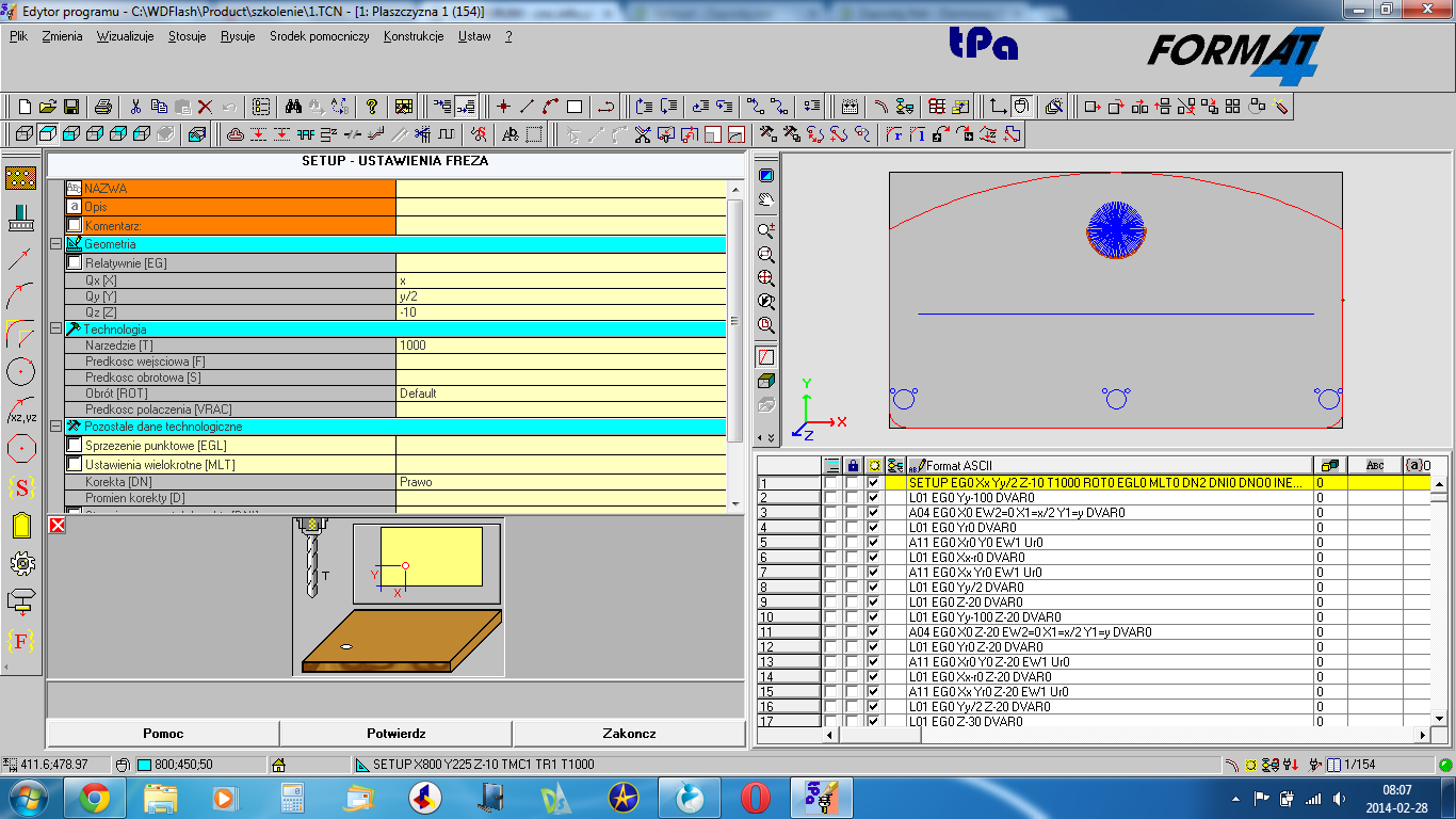

proszę o informacje jakiego programu używa się do programowania frezarek CNC marki Feder ( słyszałem o wood-flash i flash 3d ) jaki jest plik wynikowy do maszyny ( rozszerzenie ) czy plik wynikowy po edycji pokazuje kody G czy jak w przypadku np. Hmaga nie ma takiej możliwości

Z tego co wiem, to używa się serii Flash, takich jak FlashFrame, FlashNest i FlashSimulator. Poczytaj sobie na stronie http://www.felder-group.pl/pl-pl/wideo/ ... uppen_id=0

wood-flash a rozszerzenie to .TCN nie jest to gcod

mysle że w samym felderze nie powiedzą Ci dokladnie co i jak bo mi tez nie wyjaśnijl wszystkiego o co prosiłem, oprogramowanie to wood-flash, a rozszerzenie TCN, ale np: chcialem dobrac ArtCAm do feldera... i nie maja takiego postprocesora :/
kody sa widoczne podczas programowania,zdjecie przedstawia jak wygląda oprogramowanie :)
