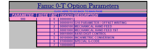

wojtek10916
- Posty w temacie: 3
- Posty: 514
- Rejestracja: 23 mar 2014, 22:21
- Lokalizacja: East Midlands
Re: Fanuc O-T zmiana parametrów, wysyłanie programów z PC
Pol246 pisze:3. Czy ktoś wie jak rozwiązać przesunięcie punktu zerowego materiału jeśli chcę robić kilka identycznych detali z jednego założenia? Z tego co wiem to sterowanie ma tylko jeden punkt zerowy. Brak G54, G55 itd.
Zobacz ustawienia parametr #900 bit 1
Zobacz w instrukcji czy G50 lub G92 można użyć do przesunięcia punktu zerowego.

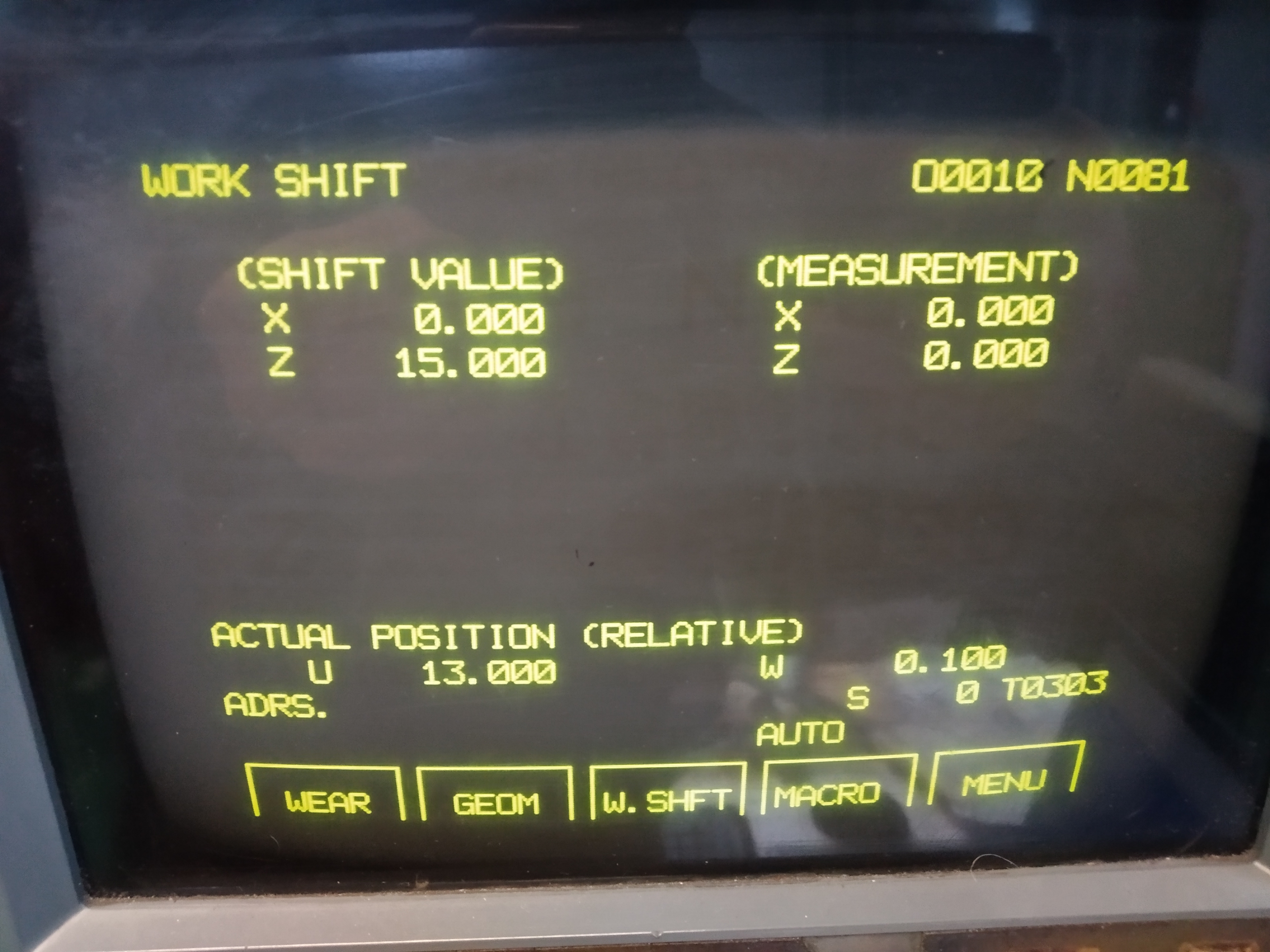

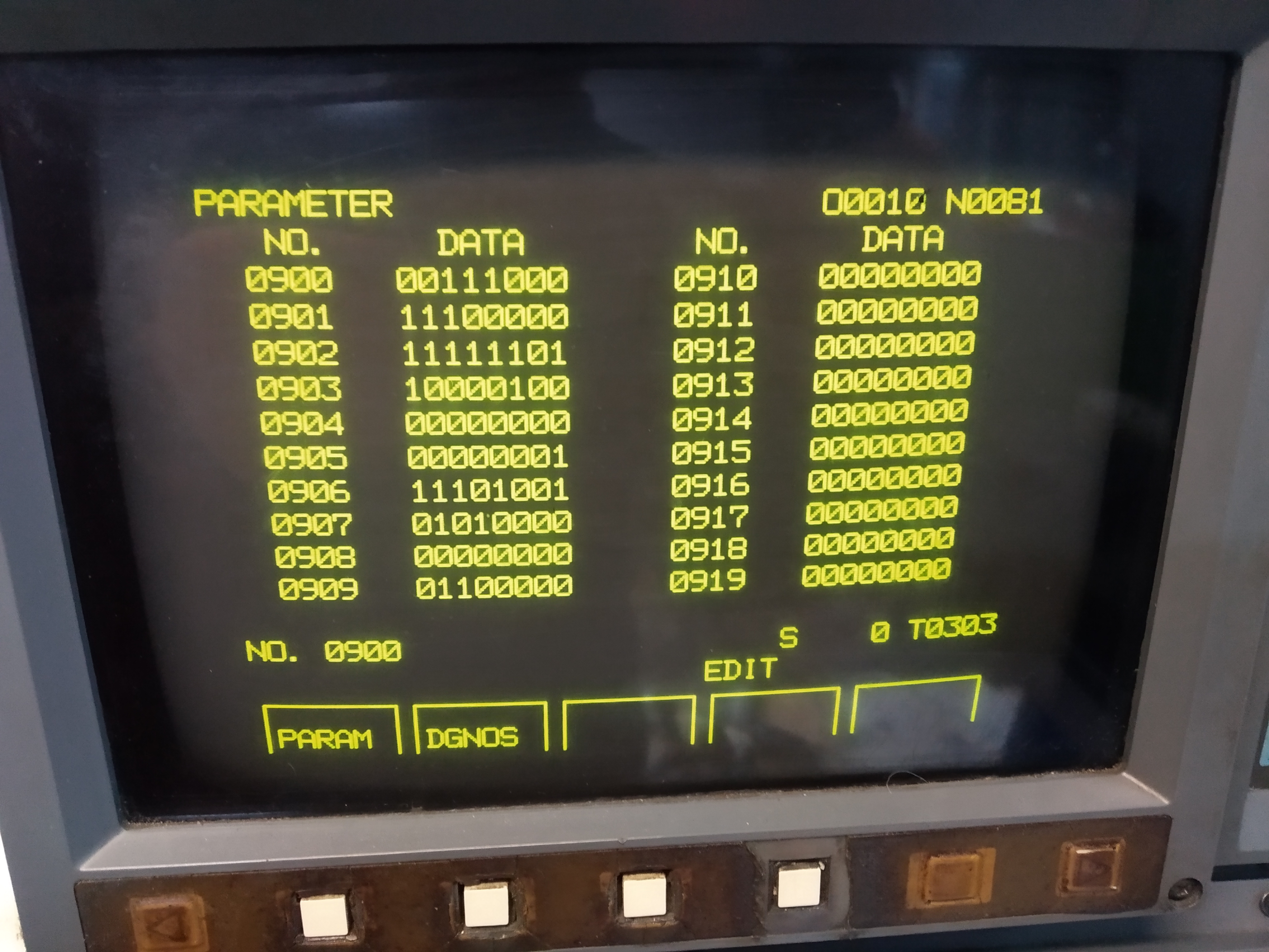

Pol246
- Posty w temacie: 8
- Posty: 8
- Rejestracja: 07 lip 2020, 11:51
- Lokalizacja: Błonie
Według instrukcji G50 można przesuwać ofset/ograniczenie prędkości wrzeciona
Spróbuję po testować zG50.
Przesuniecie punktu zerowego materiału realizuje w WORK SHIFT za pomocą SHIFT VALUE
Parametr 900 wygląda tak 00111000 więc bit 1 =0
wojtek10916
- Posty: 514
Właśnie sprawdziłem na jednej ze swoich maszyn z O-T parametr 900 no i jest włączone ale i tak nie ma tabeli G54-G59 wiec może te starsze tego nie obsługują
Co do G50 zawsze pamiętaj o anulowaniu przesunięcia punktu zerowego w przypadku przerwania programu

Pol246
- Posty: 8
Może przy włączonym parametrze 900 sterowanie rozpozna G10 przy obecnym ustawieniu nie rozpoznaje G10 wyskakuje alarm 010 co wskazuje na nie rozpoznana funkcja g code. Spróbuje zmienić ten parametr i zobaczę czy coś to zmieni. Jak zmienić ten parametr?
