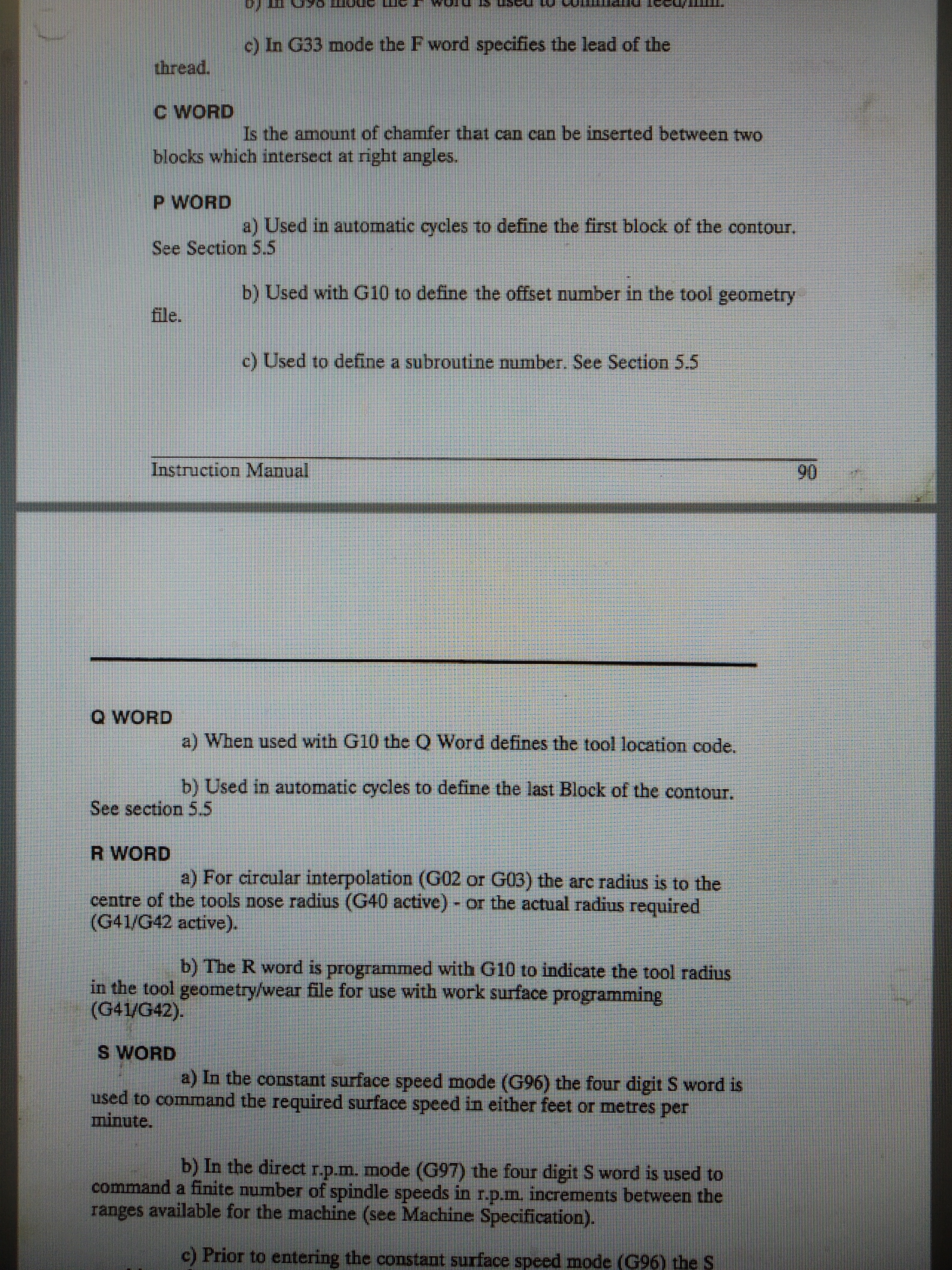

Zmieniłem parametr 900 bit 1=1 czyli 00111010 po wyłączeniu zasilania i włączeniu ponownie wyskoczył alarm serwa 401: (VRDY OFF)

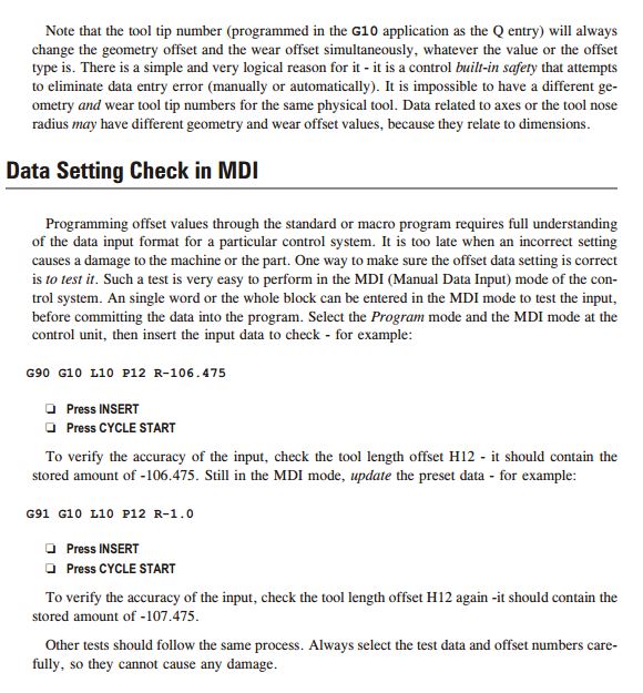

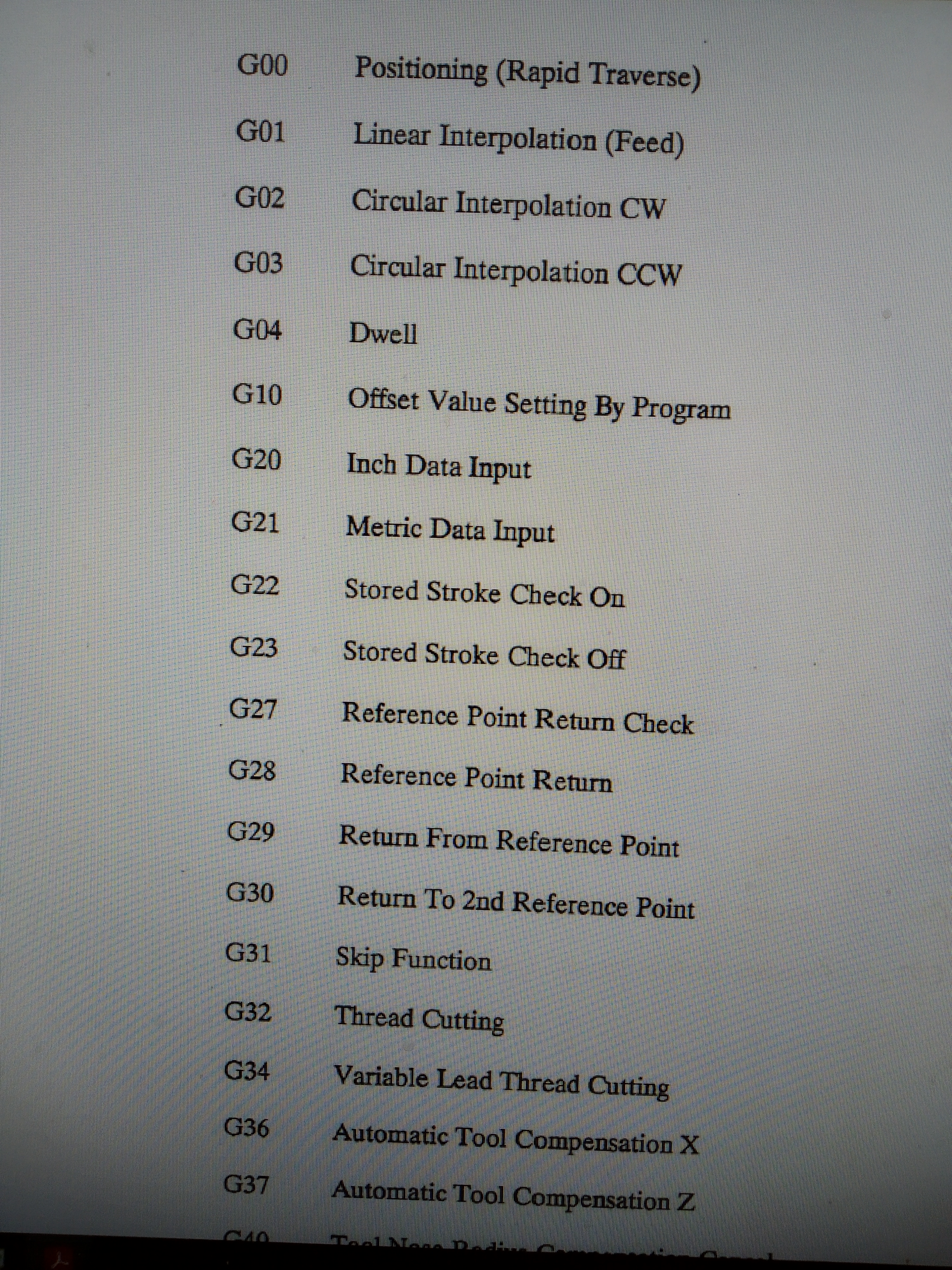

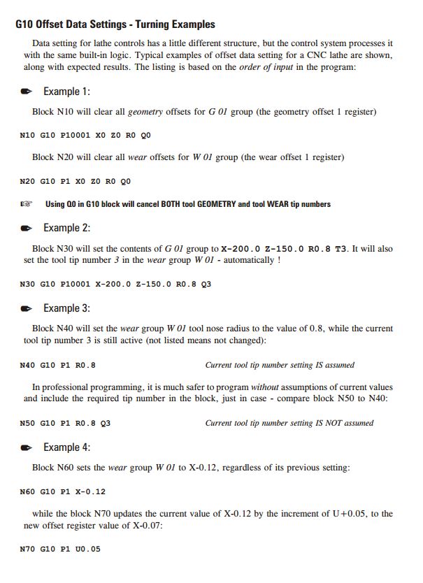

Po zmianie tego parametru na taki jak było alarmu niema. Dziwne bo w instrukcji G10 jest ujęte. Przesyłam kawałek instrukcji. Jak rozumiecie to co jest napisane w instrukcji? Czy może ktoś podać prosty przykład który na pewno działa z użyciem G10. Może w moim programie czegoś brakowało.
Mam jeszcze inne pytanie. Czy da się powtarzać główny program określoną ilość razy? Czy tylko powtarza w nieskończoność?

G10 to opcja właczana za pomocą parametrów 900. Wydaję się że trzeba bylo dać większe pieniądze za to. Funkcją g10 możesz napisać dowolne korektory, od narzędzi i od detalu. To sie okresla za pomoca L i P po G10 o ile dobrze pamietam. Ten alarm 401 jest dziwny. Może to przypadek. Spróbuj jeszcze raz. A i najważniejsze,masz kopię zapasową parametrów? . Jeśli nie masz to najpierw zrób. Parametry i diagnostykę.

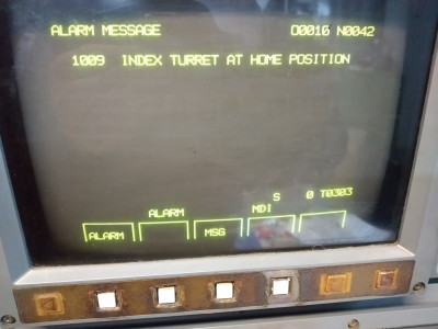

A co do pozycji wymiany narzędzia to obsdawiam że to kwestia parametrów diagnostycznych (pmc) . Co się dzieje gdy chcesz wymienić narzedzie w innym miejscu? Jakie masz do niej książki?

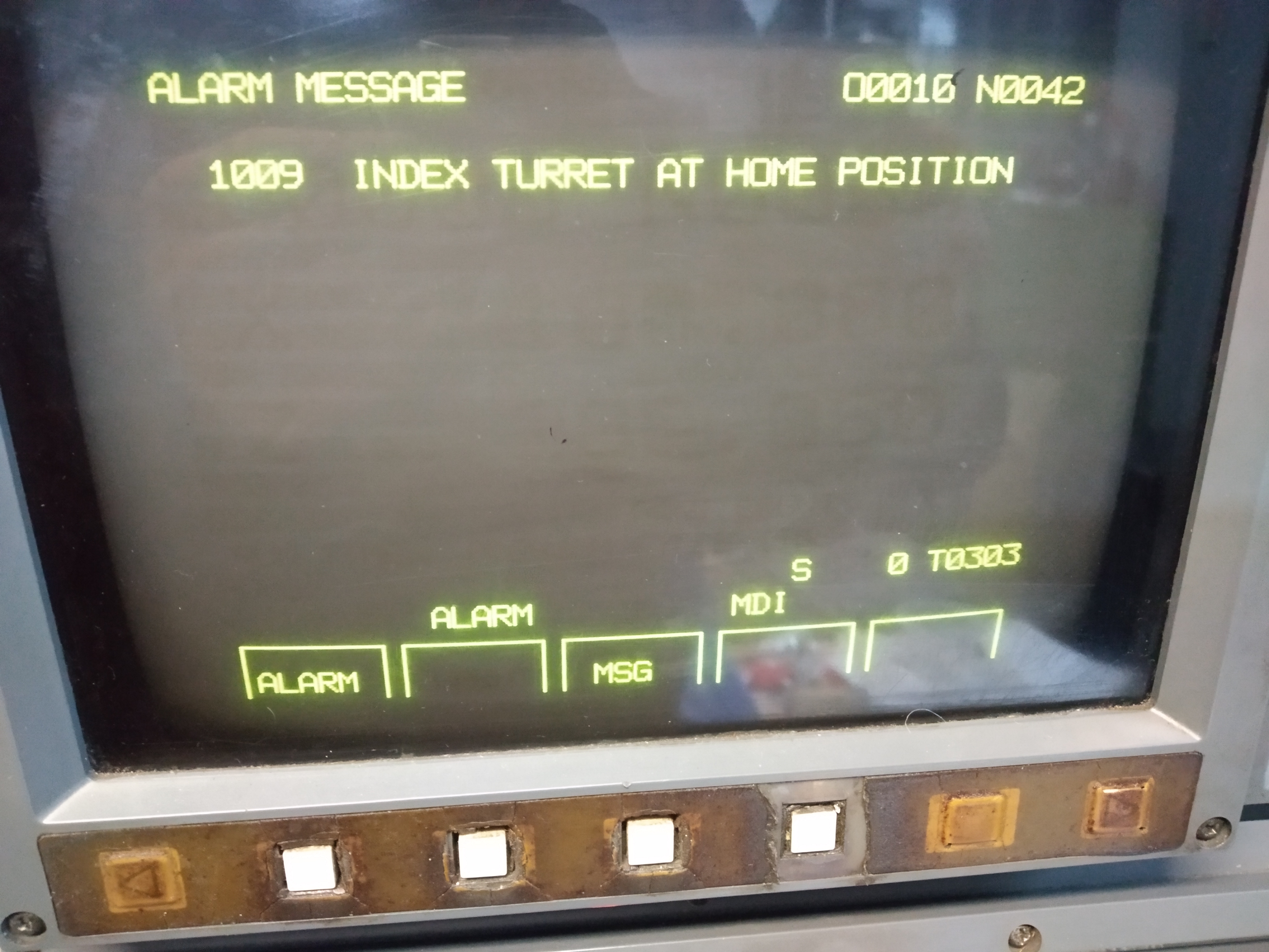

Post napisał: Pol246 » 20 sty 2022, 09:28
Zmiana narzędzia w innej pozycji wyskakuje alarm jak na załączonym zdjęciu.
Do maszyny posiadam Instruction manual oraz Service manual.
Udało mi się zmienić parametr 900 i alarmu nie ma.

Post napisał: czort » 20 sty 2022, 21:27
Czyli tak jak myślałem. Sprawdź czy w którejś książce nie masz drabinki pmc (plc) albo chociaż rozpisanych sygnałów, powinno to być w instrukcji elektrycznej. Alarm 1009 nie jest ustalony przez fanuca ( alarmy systemowe sa do 999 chyba) ale przez producenta maszyny i zapisany jest w drabince pmc. Najpewniej da sie to zmienić którymś parametrem diagnostyki. Ale jak nie znajdziesz tego w książce to zostaje tylko analiza drabinki.
