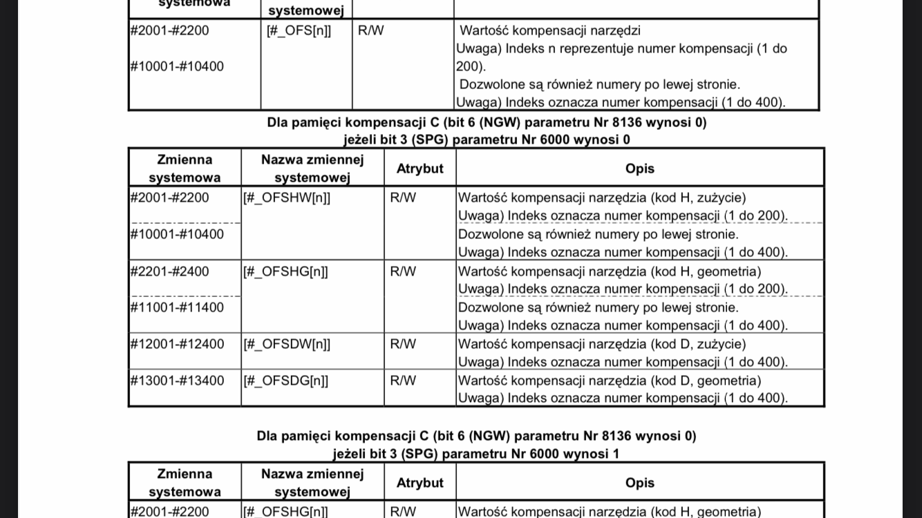

Mam pytanie czy na sterowniku FANUC 31i B5 jest taka opcja aby zmieniać promień narzędzia w programie.
Czy istnieje coś takiego jak na Heidenhain, czyli DR. Że z poziomu programu dajemy np.. DR+2 i maszyna robi przejazd narzędziem 2mm w plusie. Tak aby nie zmieniać narzędzia.

Pierwsze co mi przychodzi do głowy to makra zmienne, dokładnie nie wiem które makro jest od którego narzędzia ale w instrukcji powinno to być.
Wyglądało by to mniej więcej tak
#1=[#1+2]; oczywiście wpisane w odpowiednim miejscu a na końcu
#1=(promień narzędzia początkowy)

Właśnie o to chodzi. Chodzi o to że np. mam 5mm naddatku na gabarycie. I na raz tego nie ugryzę. Więc wolał bym puścić narzędzie z naddatkiem 2mm, a potem już na "gotowo".
Na Heidenhanie dodaję DR+2 i mam naddatek. A na fanuc nie mam pojęcia czy jest taka opcja.
Domyślam się że jest to w zmiennych #. Tylko nie wiem który # odpowiada za promień.

Chyba nie za bardzo rozumiesz, może napisze przykład
T06 M06; (frez fi 12)
#13006=6. ; (Podstawienie promienia 6 do kolumny geometria)
G43 H06 D06
OBRÓBKA
G00 G90 z30. ( bezpieczny odjazd)
#13006= 6.5; (dodanie 0.5 do promienia )
G43 H06 D06 ( ponowne wczytanie promienia)
OBRÓBKA
Dodane 22 minuty 40 sekundy:
Możesz tez iść w druga stronę wybierasz sobie dwie wolne tabele i wpisujesz w nich te same długości i inne promienie i wtedy wystarczy tylko w odpowiednim miejscu wpisać g43 h i D
G43 H06 D06
OBRÓBKA
OBRÓBKA

Rozumiem o co Ci chodzi. Dziękuję za przykład.
Tylko właśnie problemem jest to że nie zawsze narzędzie ląduje na tym samym kubku w magazynie narzędzi. I jeśli jakiś inny ustawiacz się nie jorgnie że trzeba to zmienić to powstaje problem.
O dwóch wyborach D i H też już myślałem. Tylko problem właśnie w tym o czym mówię. Nie na każdej maszynie mamy narzędzie wsadzone w to samo miejsce.
Chodziło mi bardziej czy jest jakiś uniwersalny sposób, aby przypisywało do aktualnie wybranego narzędzia.
Dzięki i pozdrawiam
