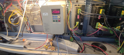

Cześć wszystkim.. Jest to mój pierwszy post na waszym forum..
Zazwyczaj sobie poszukałem i nie wychylałem się, bo wstyd :roll:
Jestem samoukiem trochę kontrolerów przerobiłem, trochę programów typu CAM, trochę frezarek, Laserów, (max 3 osie)
Pracuje w reklamie, i rysuje frezuje montuje. Pierwsze frezarki sam składałem na bazie plotera do folii i arduino grbl..
Jakiś czas temu dostałem chińska frezarkę i już się znudziła.
Frezarka jest na kontrolerze RZNC z 2006r. Silniki krokowe, śruby kulowe, i wałki z podporą..
Teraz wymieniam kontroler na chiński DDCS V3.1 żeby rozumiał się z resztą :wink:
Wszystko mam już podłączone i dogadujemy się :)

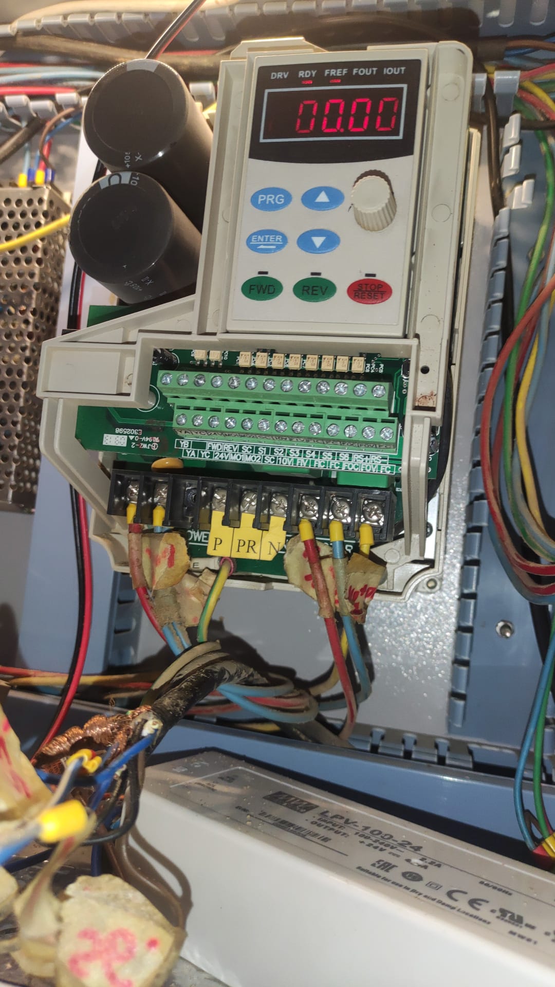

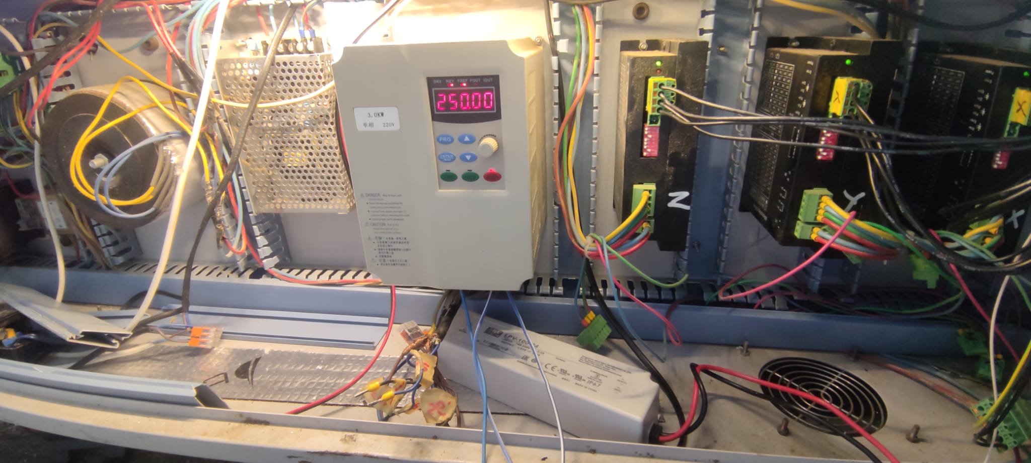

Falownik FT-A003021K FUTAI AUTOMATIC CO. LTD
Podłączyłem tak żeby się włączał z kontrolera ale nie słucha prędkości jaką ustawie
Stary kontroler połączony był na pinach (FWD, SC, S4, S5, S6) dało się ustawić 7 prędkości działało to jakoś na zworę pinów Sx. Teraz jak sterować prędkością za pomocą sygnału 0-10V.
Dałbym rade ale nie znalazłem drugiego takiego falownika, instrukcji, opisu..
Podejrzewam że muszę zmienić ustawienia falownika ale słabo to idzie... :?

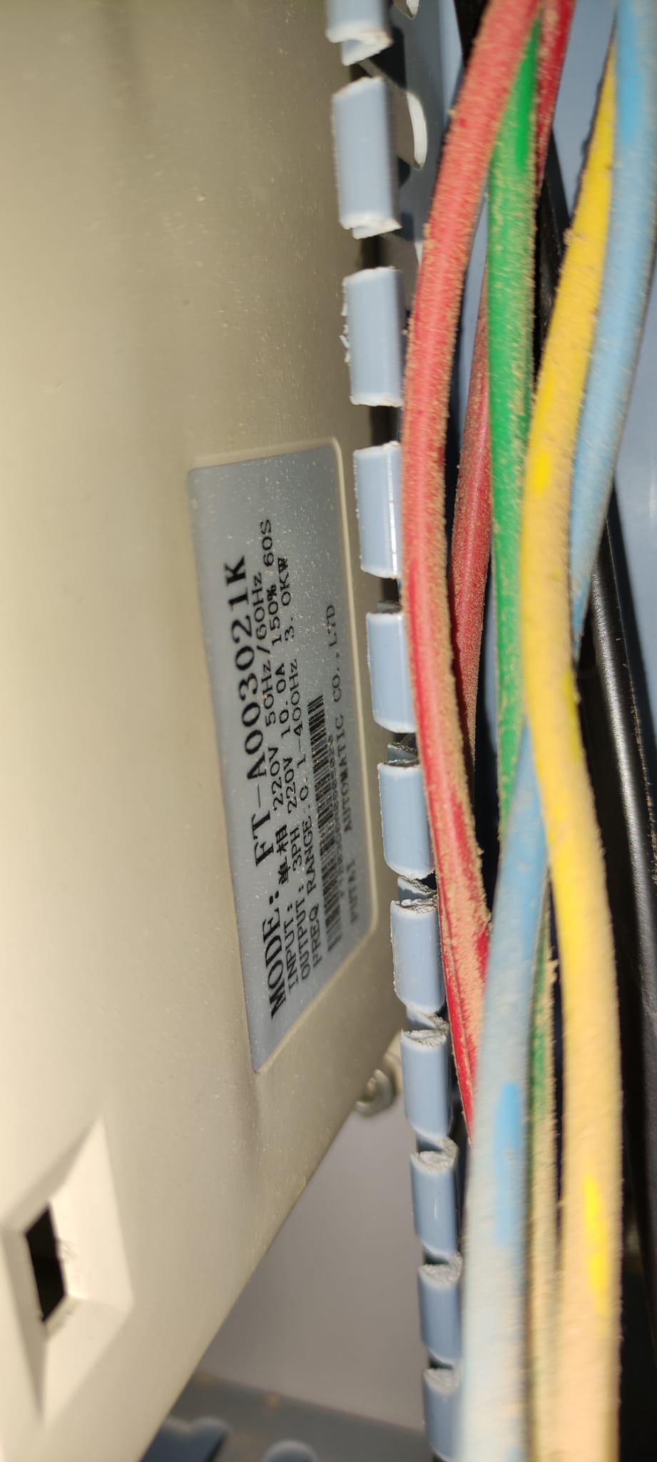

Zamieść zdjęcie tabliczki znamionowej, to może prędzej coś się w necie o inwerterze znajdzie..

Bez manuala będzie problem...
Gdzieś w pierwszych kilku ustawieniach powinieneś mieć ustawienie źródła sygnału zadającego prędkość (np. panel/wejście 0-10V).
Problem jest taki, że tam będą do ustawienia wartości np 1 albo 2 i domyślić się za cholerę nie da rady od czego to jest.
Podłącz potencjometr, chyba we wszystkich falownikach jest tak samo - suwak na 0-10V a pozostałe piny do 10V i masy , i próbuj przestawiać ustawienia aż trafisz że ten podłączony potencjometr zacznie działać - przy złych ustawieniach będzie martwy.

Post napisał: creku » 27 cze 2022, 20:42
Dzięki koledzy Romusia manuale pomogły.
Ustawień nie resetowałem bo nie ma czasu na studiowanie całego manuala.
W opcjach nic nie musiałem przestawiać tylko inne piny podłączyć, no i jeden mostek z pinu 10V do FWD, bo silnik nie startował. Pewnie do ustawienia w menu, ale nie wszystkie ustawienia były takie same jak u Romana.
