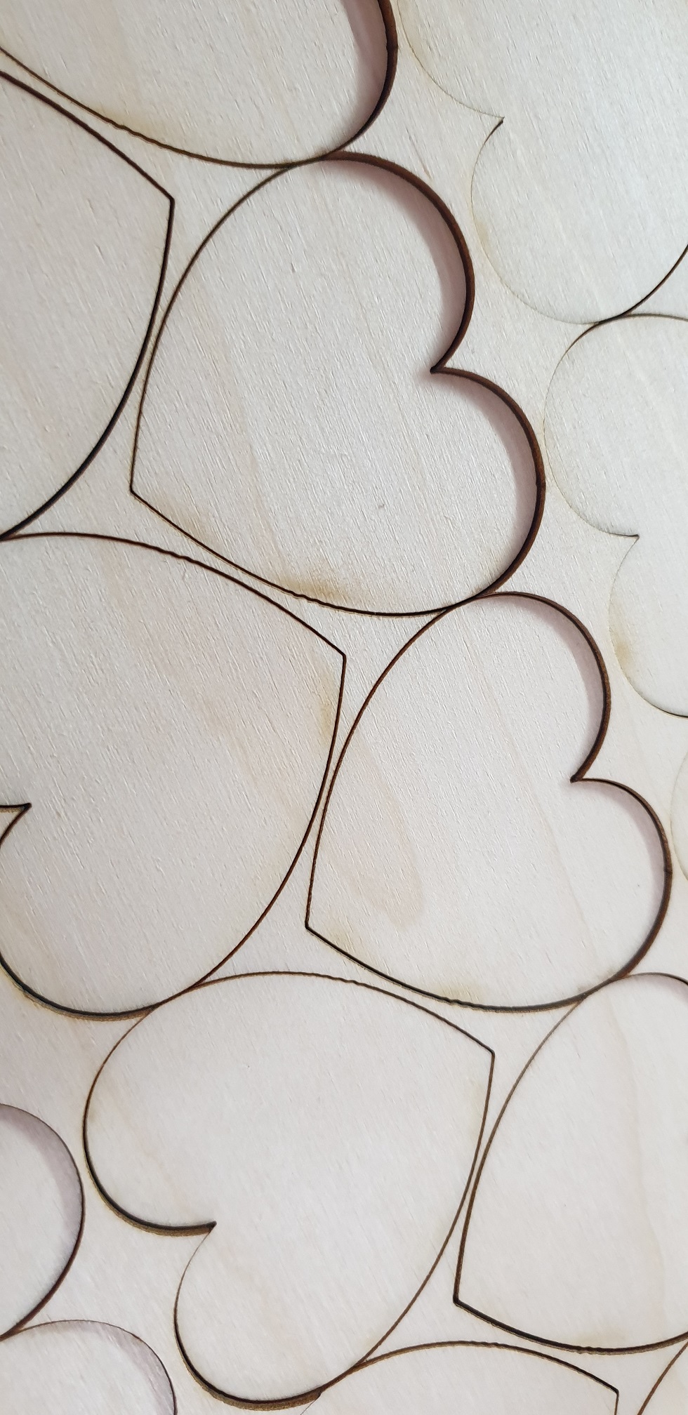

Mam problem ze swoim czerwono-czarnym chińczykiem o polu roboczym 160x100 oraz 2 głowicach.
Mianowicie podczas cięcia w niektórych miejscach powstają fale, po zdjęciu pasków wózki poruszają się płynnie, próbowałem luzować i naciągać paski. zminimalizowałem efekt poprzez ustawienie 3 parametrów ACC factor, GO ACC factor i Sped factor na 0, aczkolwiek efekt też nie jest dobry bo podczas ciecia półkola linia nie jest gładka. Na włączonej maszynie brak luzów na silnikach krokowych, a na wyłączonej maszynie zauważyłem że podczas ręcznego przesuwania bramy występują miejscowo opory (mam wrażenie jakby na silnikach krokowych) przy bardzo wolnym przesuwaniu to nie występuje czy jest to objaw uszkodzonych silników krokowych? dodam jeszcz, że efekt ten jest większy w dolnej części stołu oraz nie występuje wszędzie.
z góry dziękuję wszystkim za pomoc w załączeniu kilka zdjęć
tutaj prędkość cięcia 10mm/m
tutaj 40mm/s i standardowe ustawiania wyżej wymienionych parametrów
tutaj 35mm/s i parametry ustawione na 0
tutaj parametry 40mm/m i parametry 30/40/30 Obrazek

One mają enkoder? Albo to drgania gdzieś na lustrze/soczewce albo silniki nadrabiają pozycje. Słychać że śmiesznie pracują przy czymś takim?

Fale mają bardzo podobny kształt drgań gasnących. Jak puścisz to samo 2 razy, to fale się pokrywają?
na 95% procent fale pokryją się podczas 2 przejazdu, czasem zdarzały mi się 2 przejazdy i fale normalnie zostawały. Czy da się w jakiś sposób zniwelować te drgania gasnące?

A ten sam wzór wypalony w innym miejscu? Czyli przesunięcie tylko bazy?
Pokrywanie się drgań sugeruje konkretną przyczynę, a nie losowe przypadki.
Mogą to być przyczyny mechaniczne, jak najechanie na jakiś zadzior. Może też być jakaś interferencja pomiędzy kablami silników, które w konkretnym miejscu zbliżają się do siebie. A może G-kod jest spaprany?

Post napisał: koala.g » 19 maja 2020, 09:04
Kiedyś miałem uszkodzony kabel w prowadnicy, i w jednym miejscu sterownik szalał ale bardziej niż u ciebie.
Trzeba ustalić czy to na X czy na Y
Narysuj coś takiego i puść jeżeli fale pojawią się na poziomych liniach to y(oś pionowa) jak na pionowych to x(oś pozioma).

Post napisał: gregster » 19 maja 2020, 09:12
TOP67 pisze: ↑
19 maja 2020, 08:52
będę teraz przy maszynie w piątek to sprawdzę wypalając jakiś napis w kilku miejscach. jak wypalałem stół serduszek to na każdym sercu w zbliżonym miejscu była falka Obrazek
tylko to było jeszcze przed naciąganiem pasków

A luzu na wózkach nie masz? głowica nie buja się na prowadnicy?
