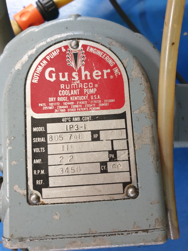

Otóż mam problem kupiłem fadala vmc 15 bez pompki chłodziwa. Oryginalna wygląda tak jak w załączniku. Jak widzimy org. Jest na 115v.
Moje pytanie czy mogę kupić pompę na 220v / 230v i podmienić tylko wtyczkę na amerykańską.
Czy musze zastosować konwenter napięcia z 220v / 230v na 115v ?
Może ktoś z was mi doradzi jaką pompę chłodziwa zastosować jako zamiennik ?

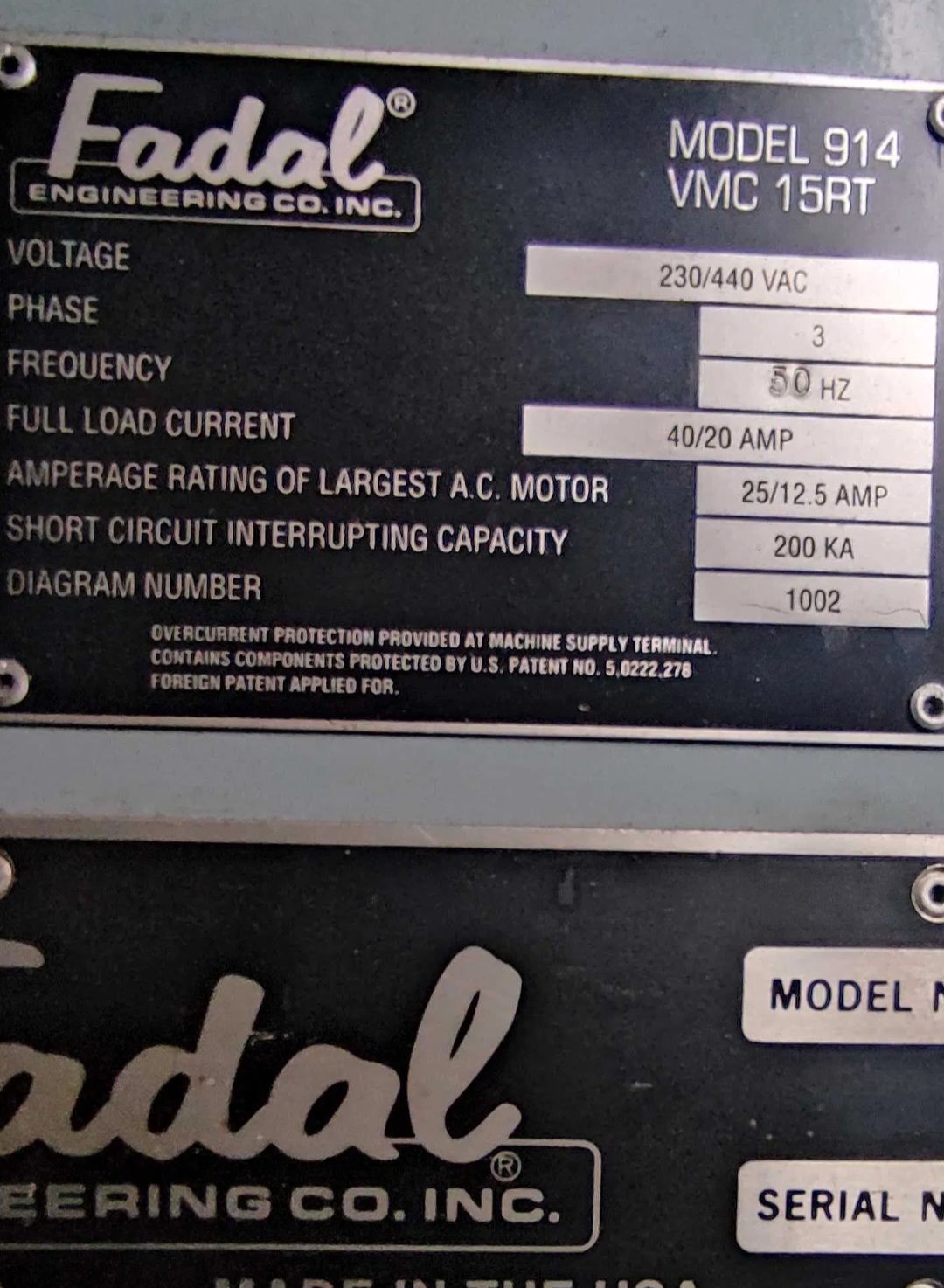

Post napisał: Metalowy » 19 mar 2023, 21:42
Zdjęcie tabliczki znamionowej maszyny
Bartek
atom1477
Posty w temacie: 10
Posty: 2796
Lokalizacja: ::
Re: Fadal vmc15
Post napisał: atom1477 » 19 mar 2023, 21:47
230V/440V: to oznaczenie nie jest jednoznaczne. Nie wiadomo czy chodzi o to że maszynę można zasilać z 1 albo 3 faz, czy o to że jest dwusystemowa (zawsze na 3 fazy, ale na różne napięcia).
Napisz jaką wtyczkę ma maszyna.
Ale pewnie maszyna ma w sobie jakiś transformator co daje 110V dla pompki.
Jak chcesz podłączyć pompkę 230V to trzeba go wyeliminować.
Ostatnio zmieniony 19 mar 2023, 21:51 przez atom1477, łącznie zmieniany 1 raz.
