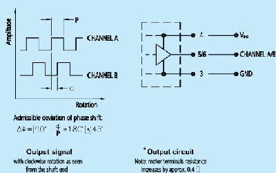

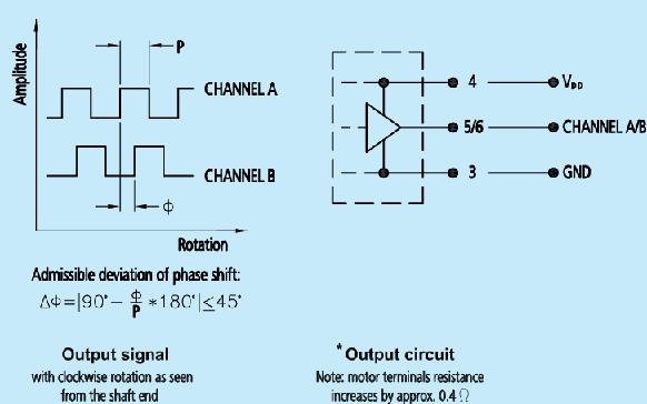

Czy można podłączyć enkoder magnetyczny zamiast optycznego , ew. jaki interfejs trzeba dodać aby zadziałało ?
Enkoder optyczny typowy HEDS-5540 , wyjścia A, B, +5V , GND

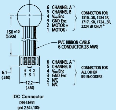

Enkoder magnetyczny Faulhaber IE2-512 , wyjścia A, B, +5V , GND
Podłączenie do sterownika serwomotoru DC 24V
Sygnały wyjściowe TTL w obu urządzeniach , enkodery inkrementalne.
Poniżej opis enkodera magnetycznego .

Jeżeli oba mają takie same wyjścia AB to nie powinno być żadnych problemów. Dla sterownika nie ma to znaczenia jaki enkoder, ważne żeby sygnały się zgadzały.

a tak jeszcze - nie zamieniłeś czasem a z b ?

zamienić miejscami podłączenie kanałów A i B - najprostsza przyczyna może właśnie to.
